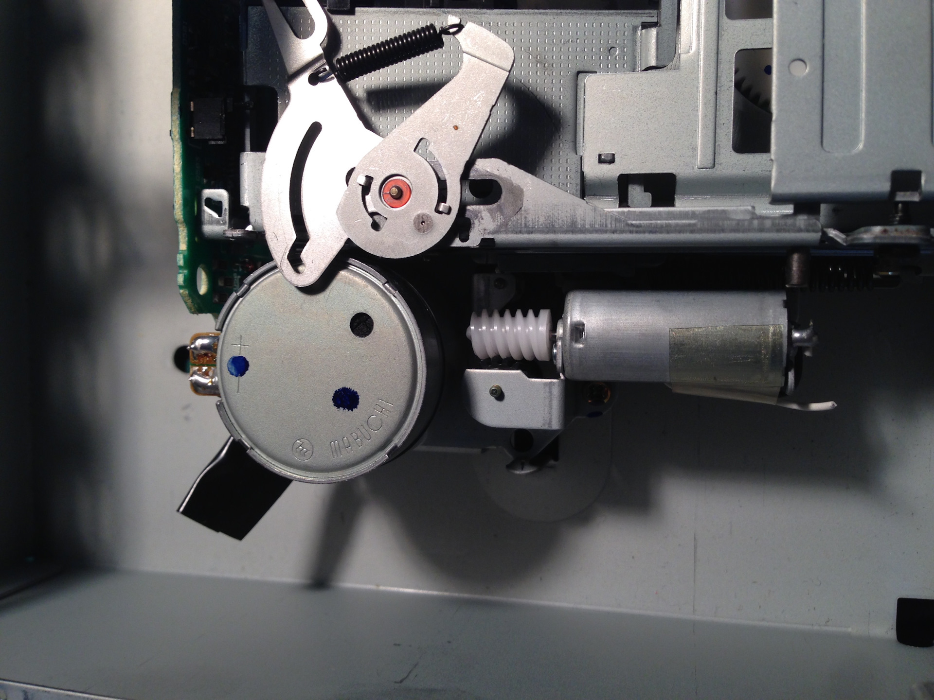

Разбираем голову (думаю на драйве найдете много мануалов, я фотографировать все не стал.
1) Добираемся до кассетника и на нем отключаем плюсовые провода на двух моторчиках
2) Там на плате сверху есть черный микрик, на него нажимает некая железная пластина- аккуратно пластинку демонтируем! (на фото ее уже нет)
3) Разбираем лицевую панель, и там демонтируем микрик.

А почему механика в положении заброса кассеты? Почему не описываешь эти моменты
Потому что это было разово, потому что это не техническая документация к прибору по переделке и много других факторов. Как то так
Понял, все работает. Спасибо за ответ.
