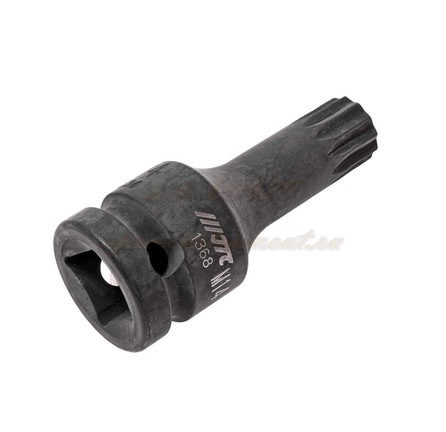

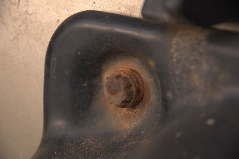

Не подскажете какой болт мерседесовский в привод вкручивается? Номер A 000 990 75 03
вот такие, просто торксы не подходят
чем такой открутить?
Приварить любую железяку, и открутить. Винт потом заменить на стандартный.
это варварство. я хочу купить нормальный ключ. вот только как его найти
В чём "варварство" заменить негодный расходник на годный? И иметь возможность чиниться в любой "деревне", не оглядываясь на спецключ…
почему негодный? новые болты, просто надо купить ключ и все.
Я предложил наиболее быстрый и доступный способ. А как Вы будете решать эту задачу — решать только Вам.
P.S. Попробуйте загуглить Polydrive
speedy-speedy
Если есть специализированные сервисные центры по этой технике я бы попытался там узнать.

Как то столкнулся с 12-ти лучевой версией Torx на двигателях Mercedes-Benz.
Привод называется Spline 12.
Есть болты с пятью лучами. Как такая головка называется?

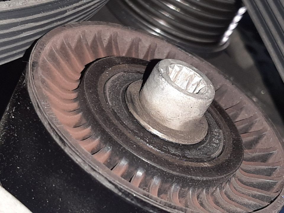

Доброго дня. вот этот паразитный ролик, прикручен болтом. Это торкс? или есть какие-то ещё виды? может в курсе?
Плохо видно
Sura-orel
Это Spline
Это скорее всего под ключ сплайн
