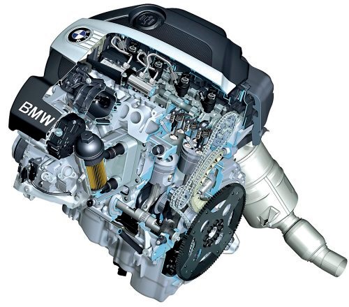

В марте 2007 года BMW выпустил на рынок новое поколение двухлитровых дизельных моторов N47. Конструкция двигателя изменилась принципиально: блок цилиндров изготовлен из алюминиевого сплава, что позволило сэкономить 17 кг, привод ГРМ перенес из передней части мотора в заднюю — к маховику. Большая часть двигателей этой серии оснащалась системой рекуперации энергии при торможении, так называемой Efficient Dynamics
Все двигатели серии N47 мощностью от 163 л.с. имеют пьезоэлектрическую систему впрыска Common Rail с рабочим давлением 1800 – 2000 бар. Более слабые двигатели имеют электромагнитные форсунки и рабочее давление 1600 бар. Поскольку новый двигатель имеет больший крутящий момент, чем М47, то конструкцию коленчатого вала пришлось усилить. Весьма интересны версии мощностью 204-218 л.с., которые имеют последовательный наддув с помощью двух турбокомпрессоров различных размеров. Это самый сильный 2-литровый турбодизель в мире. В 2013 году появился N47 рабочим объемом 1598 см3 с уменьшенным шагом и диаметром цилиндров и иной конструкцией блока. Он получил обозначение 14d, а его мощность 95 л.с.
