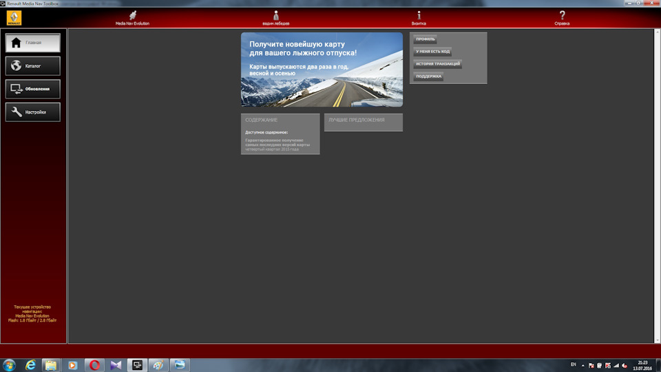

В указанной форме вводим Имя пользователя (Адрес электронной почты) и Пароль которые указали при регистрации. В дальнейшем браузер уже не нужен — данная программа сама лезет в интернет и находит обновления.
Если перед этим сделано все правильно то появятся Наименование устройства и имя Вашей учетной записи (указано стрелками).

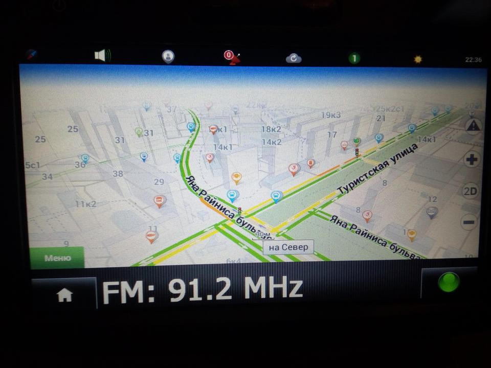

Я сам сейчас обновился по данному алгоритму: www.drive2.ru/l/502040858606961814/ У меня Все сработало. Это дало возможность установить самые свежие карты — 3 квартал 2018 года. А интерфейс остался оригинальным. Т.е. ОД вряд ли даже обратит внимание, что прошивка ММС не оригинальная. Карты по ссылке — yadi.sk/d/KwH1DAhlHLSAng — это ВСЯ (карты, PIO, speedcam и building) Россия 3 квартал 2018 (объем чуть больше 1 Гб).

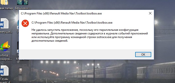

Может кто что подскажет. Не могу запустить саму программу — пишет неправильные конфигурации. Переустанавливал несколько раз, не помогает. W10
C W10 не пробовал. Возможно засада именно в этом. Попробуй на другом компе. Желательно с W7 или W8.
Попробовал на ноутбуке с W7 — всё установилось и запустилось без проблем. Видимо, на 10-ке не идёт.

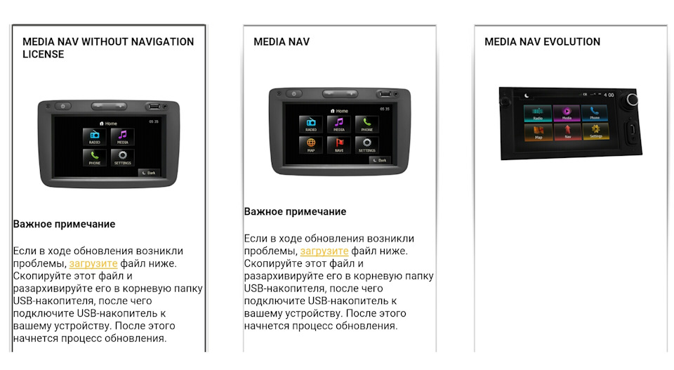

Все хорошо, только вот смутил выбор устройства в приложении. Выбирать, как я понял, нужно Media Nav Evolution (вариант справа), при этом на картинке в приложении изображено совсем другое устройство.

дальше этой страницы не идет.ждал очень долго.помогите…
На этой странице принципиальное значение имеет содержание 3 иконки сверху. У Вас там написано "обновление" или что-то другое?
Если написано "обновление", то жмите на данную кнопку и дальше по инструкции.
Если все таки не получается. Так же как и предыдущему "bright-ray" могу предложить посмотреть конфигурацию Вашего авто на своем компьютере. Если что шлите в личку свой майл.
Спасибо.Не заметил сразу кнопку "обновление".Теперь все получилось.

А пробки она не показывпет ?
Нет(((
Эт плохо
В данном случае я считаю, что если есть возможность надо брать машину без мультисистемы. А потом под себя покупать что хочется и устанавливать. Обычно штатные системы все идут ограниченные … Но у меня не было возможности взять без ММС, поэтому буду использовать существующую)
Показывает! В X-ray такая же магнитола как в рестайловом Дастере!
