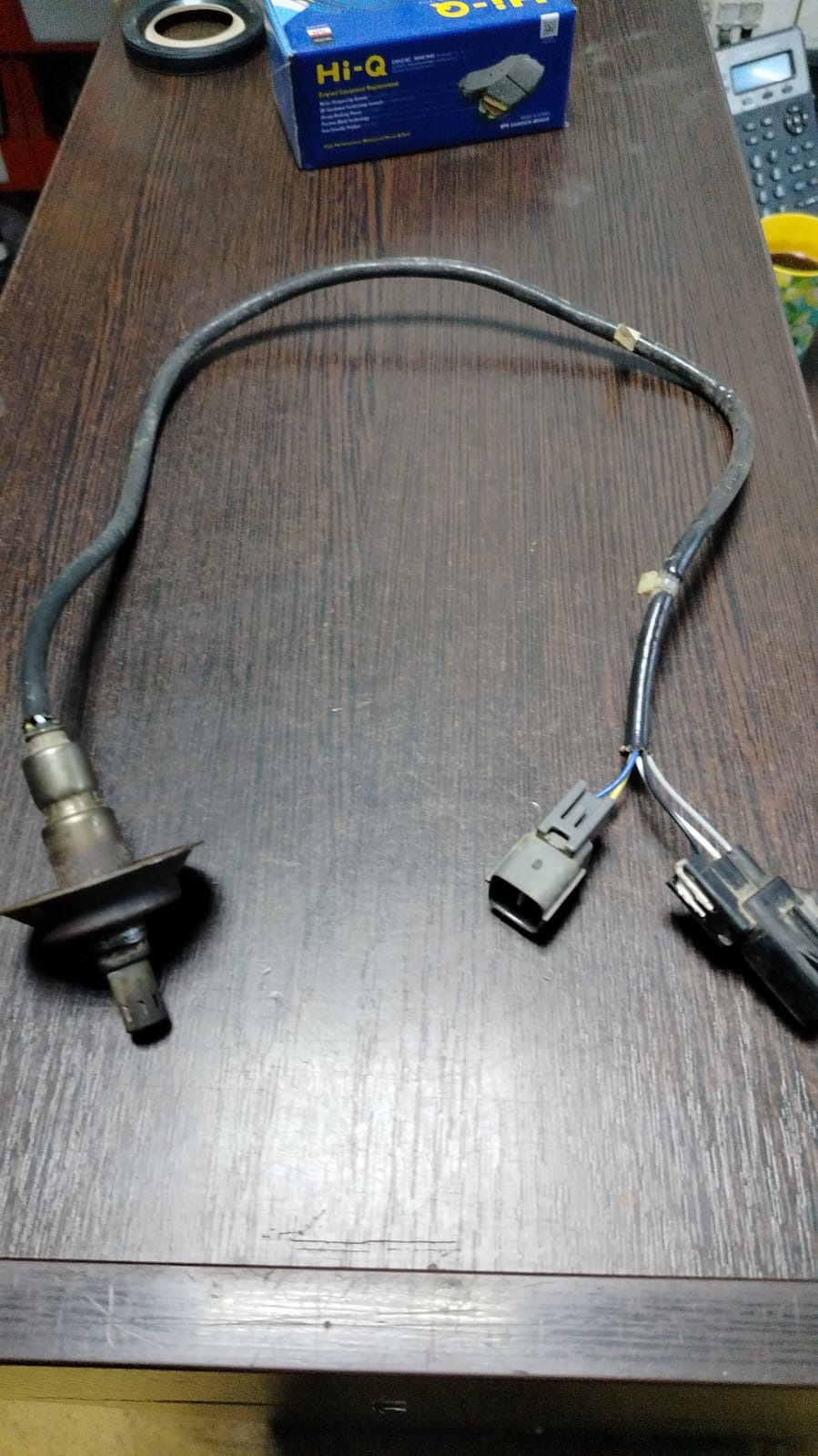

Снимают, разбирают. Звонит менеджер Максим и говорит. У нас датчик лямбды не откручивается. Прикипел, говорит. Что делаем?
Отламываем конечно датчик. Что еще с ним можно делать. + датчик лямбды и такси. 8500+1400
Привезли новый датчик.
Не трудно догадаться, что если три недели назад его выкрутили, то вероятность того что он за это время мог прикипеть ну примерно ноль.
Я полагаю, что криворукий мастер в прошлый раз его закрутил не по резьбе и когда стал выкручивать в этот раз, он пошел со стружкой.

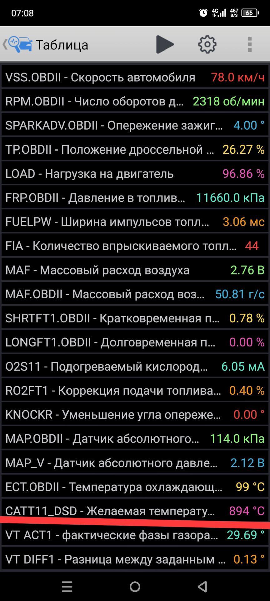

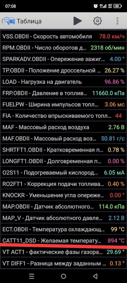

Вот температура катализатора, подчеркнуто, при спокойном движении. Правда видно, было небольшое ускорение, обороты выше 3000 не поднимались.
С замерами все понятно. Проблема в том что она раскаляется до красна и воняет в салоне. Это уже не норма.

Температура турбины, при исправном катализаторе, и турбины, доходит до + 900°, это нормально. С такой температурой любая железяка будет красной. Это показания сканера на моей СХ-7 турбо. Расход топлива в норме.

Какой угол зажигания сейчас?
Я не знаю.
Смотрите угол зажигания. Может фазы смещены из за цепи.
да, в этом была причина.
Arkadii3470
Я не знаю.
Я бы начал с адекватного диагноста. Ошибки, коррекции смеси.
Вот да. За какую-то расширенную диагностику заплатил 5к. И еще какие-то делали. Ни тестов ни документов у меня нет. Кроме распечатки о передуве турбины.
Hos-74
УОЗ корректируется автоматически ЭБУ двигателя на все современных машинах, включая CX7. Не стоит его путать с фазами ГРМ. Как раньше покрутив трамблер УОЗ нынче не поправить.
в данном случае исправляется заменой цепи на оригинал. Растянулась. Был не оригинал.
При этом не было ошибок на вроде P0012? Если нет, то машина явно шита. И не самой лучшей прошивкой. Вероятно в ее маске ошибок эти коды просто удалены.
ошибок не было. После замены на не штатную лямбду ошибку показывает. Вернул родную. Так что тут дело не в этом.
