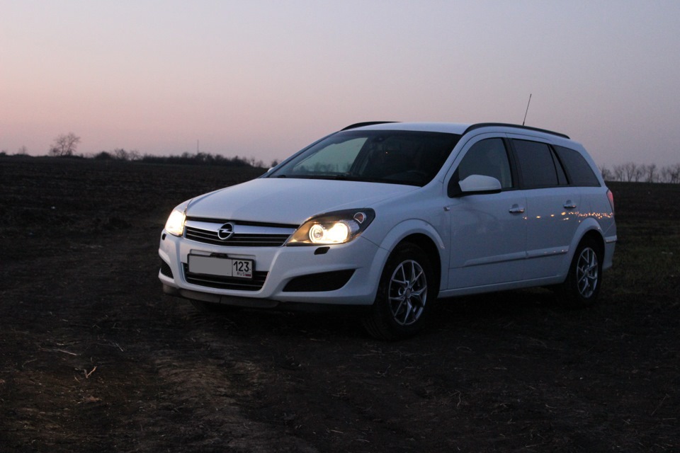

Ну вот и подошла история по замене головной оптики к концу. Как я писал выше ксенон был собран, не прошит и продан. Было принято решение взять тюнинг фары с линзой и ангельскими глазками но под обычный галоген.
Были куплены фары Depo (артикул 4421144PXNDEM2) ну и к ним комплект ламп h7 OSRAM, Лампа 65W 12V (64218). По приходу фар был выявлен один нюанс, и ближний и дальний в этих фарах реализован на лампах h7. К счастью, в родных фарах ближние лампы были живы и перекочевали в дальний на новой оптике.
Свет конечно не ксенон но очень даже качественный в сравнении со старыми рефлекторными фарами.
UPD 09.04.15 Добавил фото ночью.

А есть фото как они светят перед авто и какая СТГ у них (фотка, как светят на стену?) ?
нет, не делал. Субъективно на порядок лучше чем родные рефлекторные, но есть, в моем понимании минус, — область видимости уже(пучок света не так сильно освещает края, как хотелось бы).

добавил ночные фото…
Большое спасибо! Теперь картина более ясна.
