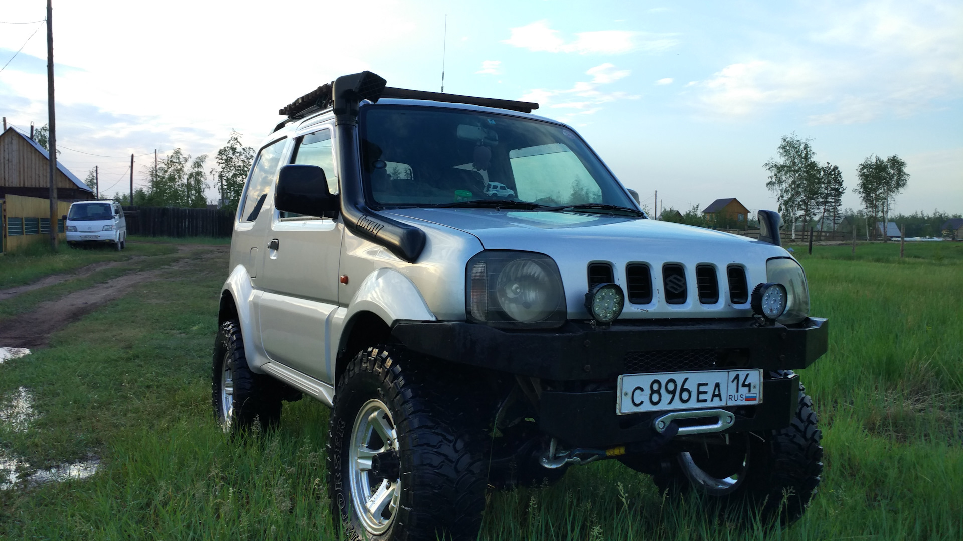

Мой третий по счету Джимник 98 года рождения, акпп, G13B, был куплен в 2015 году, лифт 4 дюйма, силовая труба задняя и силовой передний бампер:)
- Двигатель 1.3 бензиновый, 85 л. с.
- Полный привод
- Машина 1998 года выпуска, была куплена в 2008 году
- Suzuki Jimny (1G) выпускается с 1970 года
Описание изменено 8 лет назад

Привет! Сразу видно что ты не рукажоп! Респект и уважуха! Но есть небольшой промах в том что ты не стремишся увеличить клиренс а наоборот его уменьшаеш(пластины для правки кастора и защита раздатки) что негативно сказывается на проходимости!
1. защиту раздатки сделал для друга, себе наверное делать не буду, так как в соревах уже участвовать не буду. Мой опыт говорит о том что на стоковой машине защита раздатки, все-таки нужна, был опыт выламывания на покатушках силуминового крепления раздатки… 2.Насчет пластин, делал на втором своем джимнике, который давно продан:), резина на нем стояла Silverstone Extreme 31\10,5\R15, недостатка клиренса не испытывал, в связи с тем что многие говорят что пластины уменьшают клиренс за счет опускания клюшек, хочу весной провести эксперимент, замерить расстояние от земли до клюшки без пластин и с пластинами, есть ощущение что разница будет совсем не велика, :)) думаю это многим будет интересно!
3. Так или иначе будь то силовой обвес, пороги, различные защиты днища, уменьшают клиренс, это факт, но ведь и надежность машины повышают :), клиренс на джимнике достигается только размером колес, как впрочем, на всех машинах:)
4 . в данный момент у меня третий по счету джимник, почти полный сток, никаких защит снизу нет и наверное и не будет, лифт и большие колеса ставить намереваюсь, время покажет
За счет размера колес это и так понятно! Но все эти торчулки явно уменьшают проходимость! То что ты не собираешься участвовать в соревнованиях и сильных говнолазеньях все объясняет!)))
