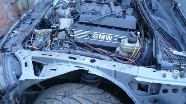

Под капотом сейчас V8 производсва баварского моторного завода о 286 коней
Работает кондей, приборка, все датчики, Система стабилизации. Сейчас машина ждет схода снега.

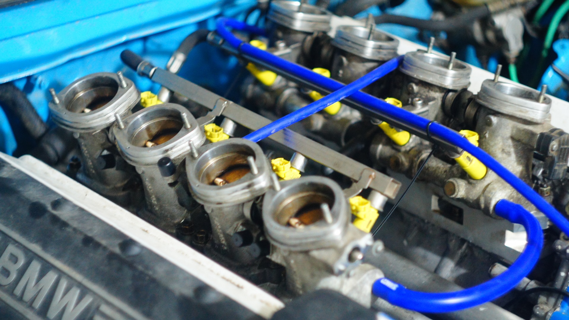

Мощи мотора мне и до его кончины уже было маловато, и я списывал это на износ, но прокатился на новом моторе, только прошедшем обкатку и понял что 250 там нет и рассказы про то что есть только 190 сил это правда. Стал думать о другом моторе и понял что ничего лучше V8 от Баварского Моторного Завода быть не может. Это мощный и надежный мотор с великолепным сочным звуком www.youtube.com/watch?v=yB1qrOPHGbU
он устанавливается не только в БМВ но и во многие другие спорткары так как несмотя на бльшой обьем он очень легкий и короткий. угол развала в 90% делает его еще и низким (если убрать поддон). А в моем случае торчащая посреди моторного отсека рулевая рейка требовала компактной конструкции. А при дальнейшем желании получить еще больше мощности можно вот так только я бы на шиберах сделал Он хорошо зарекомендовал себя в спорте и в него не нужно заливать по 25-30 литров 98 на сотню и заливать 3 масла (в мотор бенз и для масляных форсунок) не нужно менять свечки каждые 10тыс стоимостью 2500р за чтуку(в рыкс нужно 4) менять катушки и провода каждые 60 тыс. масло каждые 5 тыс. в общем нормальный мотор который не рассыпается.

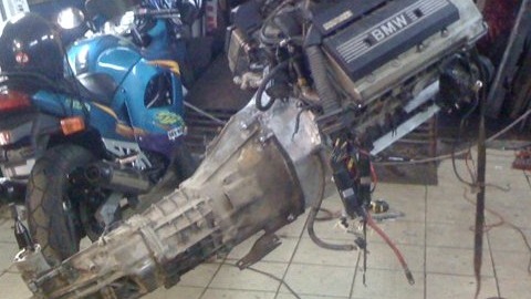

Собственно вот, Купил мотор и в ожидании оформления документов извелся весь : влезет — не влезет. Страшновато было. Поснимал пока все что не нужно. Мотор пришел и — о чудо без поддона встал как влитой. Поддон соответственно придется новый изготовить, но в поддоне находится масляный насос — его ампутируем. Его место (по функциям но снаружи мотора) займет трехсекционный насос системы сухого картера (как на моторах M-серии.) два насоса откачивают масло из разных точек картера в бачек (картер) и один качает его по системе смазки. Так как заводской насос стоит дороже моего мотора было разобрано несколько масляных насосов и из них собран трехсекционный. сейчас осталось обеспечить его герметичность. Его применение так же позволит подвергать двигатель длительным продольным и поперечным ускорнеиям без опасности масляного голодания. И добавит лошадиных сил так как мотору не нужно молотить 7 литров масла в поддоне.На данный момент машинка ездит, но еще очень много мелочей осталось. Весной буду перегонять машину в Краснодарский край, переехал. Если кто будет гнать грузовую технику из Питера в Краснодарский край или Ростовскую область, стукнитесь ко мне в личку, уже извелся весь в ожидании. В Питере краном в кузов поставим. И весь снег можно будет проехать.
Все кто хотят вставить мотор на коробку этой машины Столнуться — ну или что я сделал.

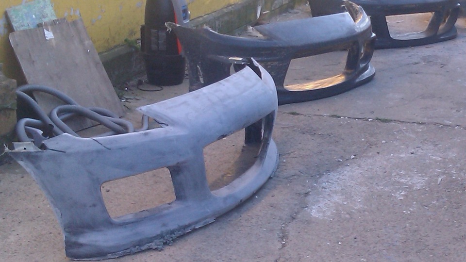

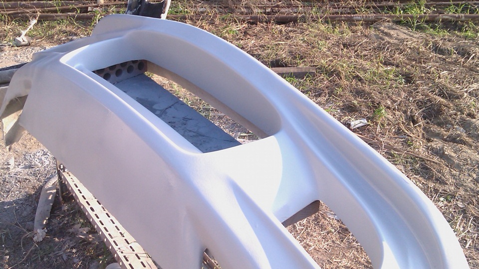

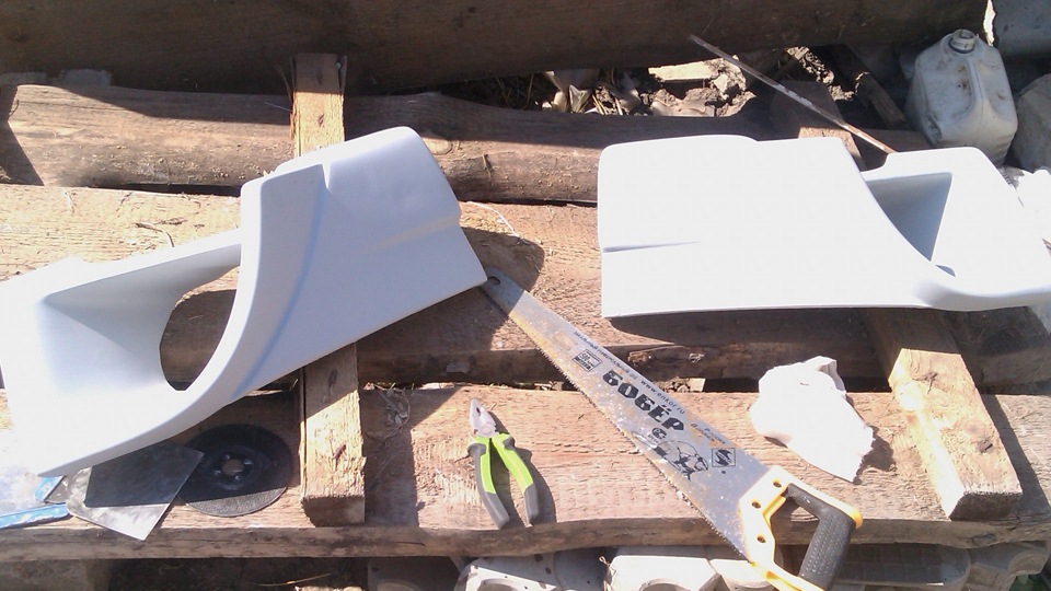

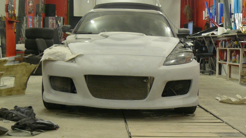

8 бампер маздаспид(иначе радиатор некуда переносить)

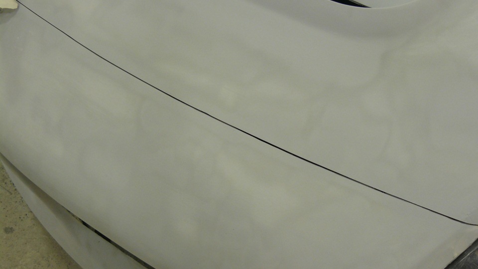

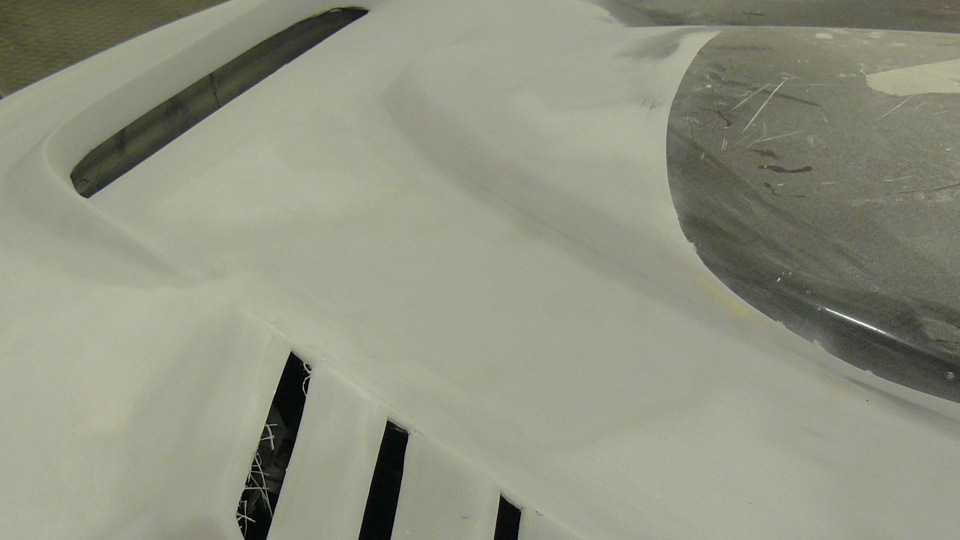

Да еще по поводу выбора мотора- м60-м62 очень маленький по высоте и то ампутирован картер(изготовлен новый сухой — плита под 3х секционный насос) и то в капот упирается. (сейчас карбоновый подпиливается изнутри

ну это для тех кто тоже решился свапить. И еще.
Обязательно нужен подьемник на пару месяцев. Снять-поставить мотор потребуется раз 30 минимум. Я уже так насобачился что делал это за день по два раза, в течение месяца где-то. так же на базе моей идеи можно собрать 3.5 мотор на кованых плоских поршнях на два кольца., длинных кованых Н шатунах, колене с маленьким ходом, получится прекрасное R/S и валы на злые переточить. Дудки, шиберы и 10000- 11000об не предел. около 450-550 сил на атмосфере должно быть. Ну в общем как-то так.
Все кто хотят — ни в коем случае не передвигайте рулевую рейку — это разрушает механику и если рейку двигать вперед, то при повороте колеса будут косоглазить, а если вниз то на кочках рулить. На американцев не смотрите, они не поворачивают.
Да сейчас многие спрашивают смог бы я это повторить? Думаю да это вполне удачное решение. и технологично и хорошо. Большой плюс что салон остается без изменений. Рулевое на месте. Кузов тоже без изменений. Автомобиля вообще не касалась болгарка и сварочник. Выхлоп разве что.
