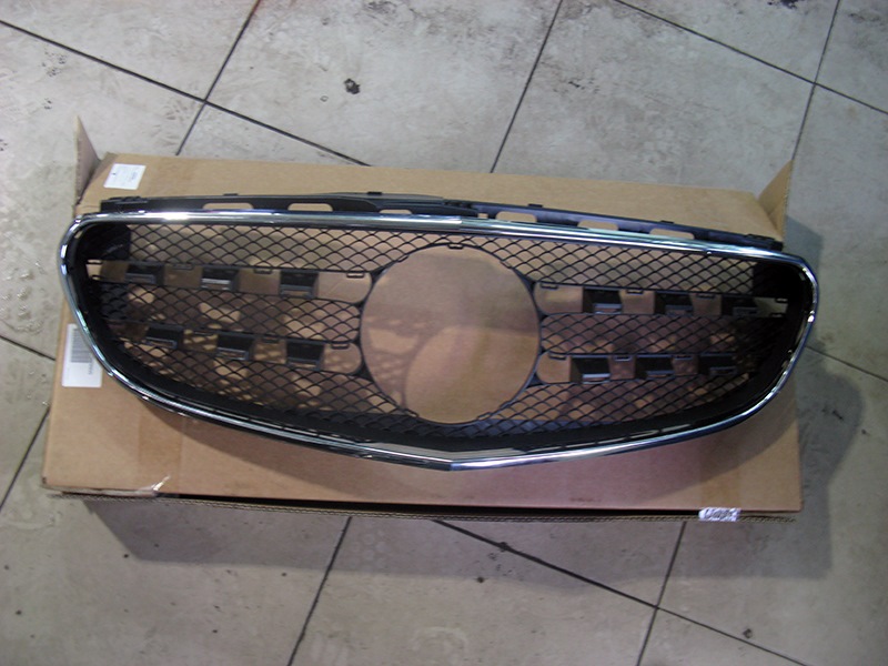

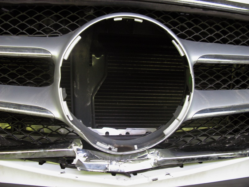

В ремонтную зону специализированного сервисного центра «ПИК» заезжает практически новый Мерседес E W212. Машина сошла с конвейера в 2013 году, пробег минимальный – всего 14 тысяч километров. Можно подумать, что машина приехала на техническое обслуживание. Но это не так. Мерседес E W212 попал в небольшое дорожно-транспортное происшествие: разбита решетка радиатора. Автомеханику специализированного автосервиса «ПИК» нужно установить новую решетку радиатора и проверить состояние охлаждающей системы. Оригинальную решетку радиатора для Мерседеса E W212 владелец привез с собой.

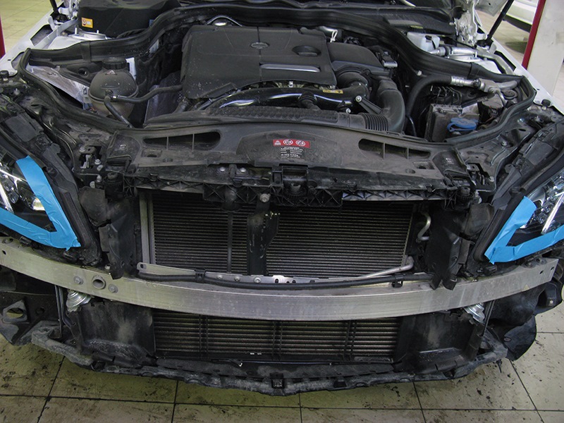

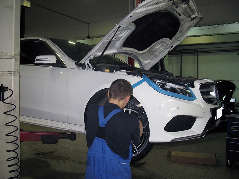

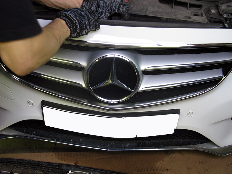

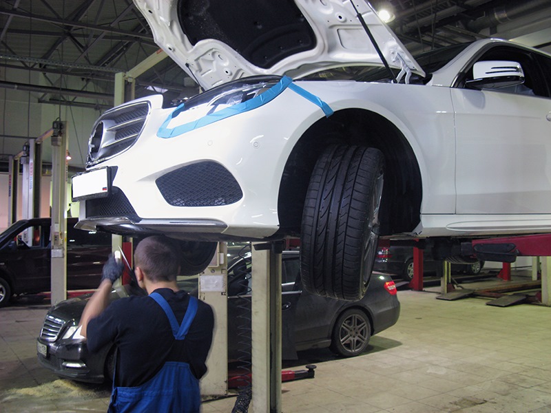

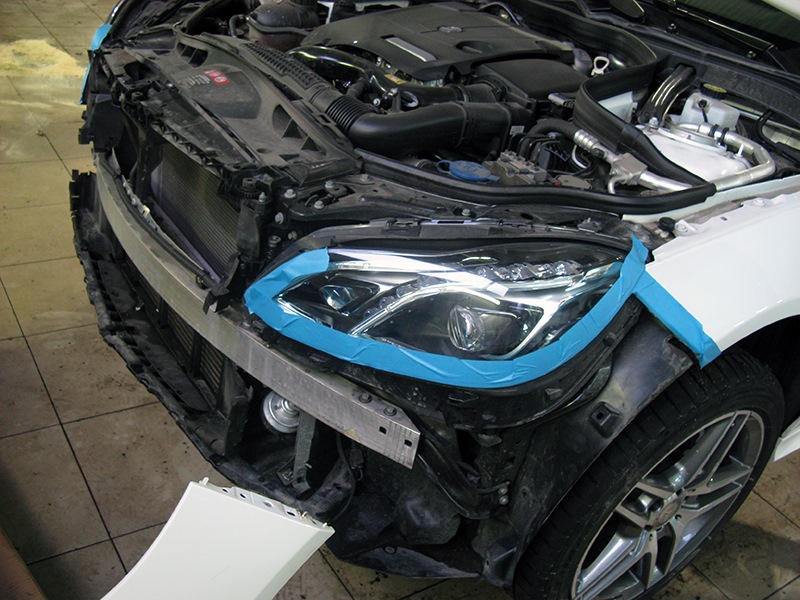

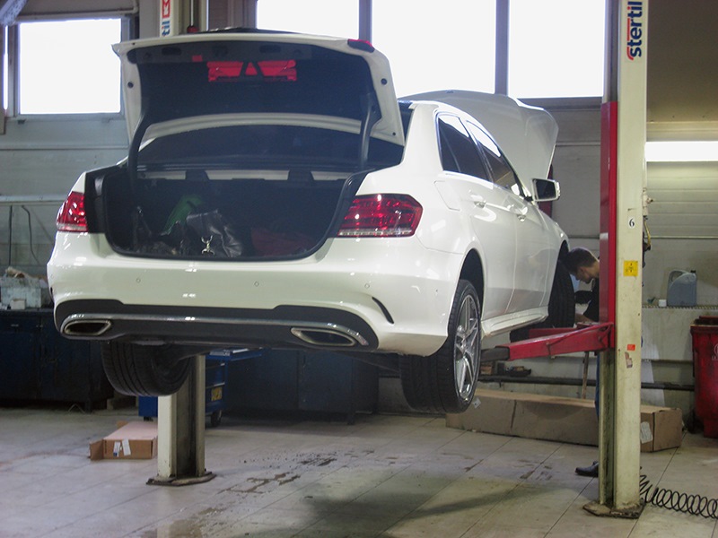

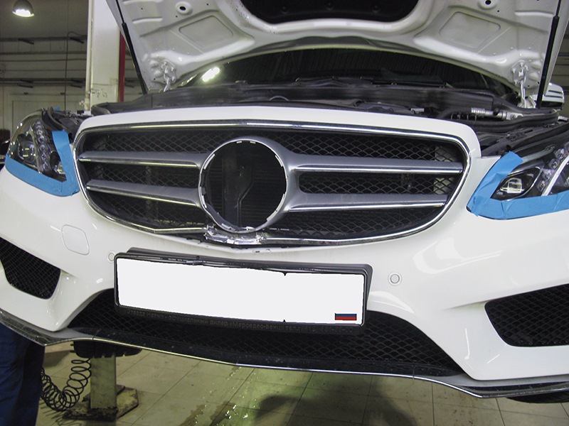

Работы по замене решетки радиатора проводятся со снятием бампера. По-другому, не получится. Снимается бампер на этой модели Мерседеса – проблематично. Автомеханику придется снимать передние колеса и подкрылки. К тому же, требуется большая аккуратность, можно легко поцарапать сам бампер, крыло, фары. Фары, кстати говоря, заклеиваются скотчем. Решетка радиатора крепится на пластиковые заклепки – их аккуратно высверливают. Снимается хромированная рамка, молдинги.
