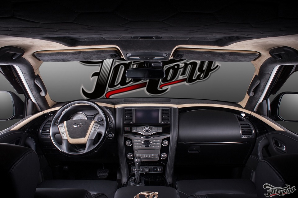

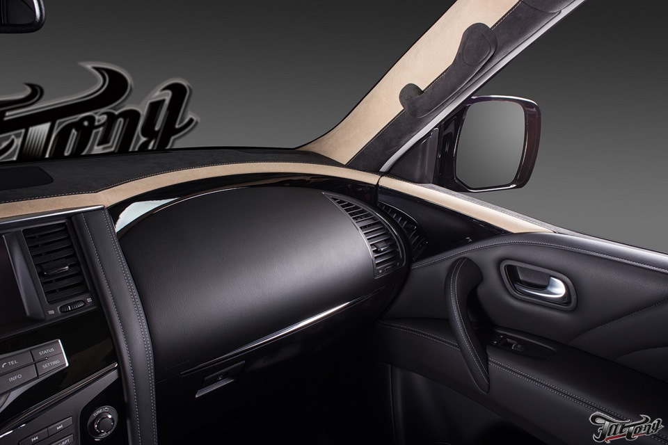

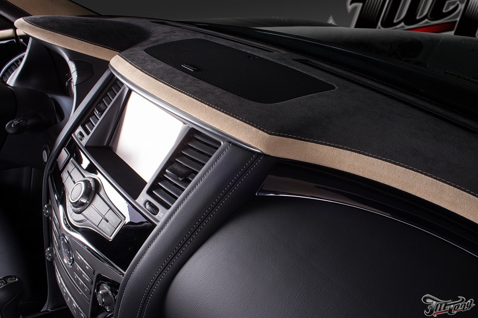

Ну что же, один из последних блогов уходящего года я хочу посвятить этой красивой и сложной работе по перешиву торпедо и потолка.
Как я писал в одном из блогов, мы разработали дизайн-проект по пошиву салона (кстати если интересно, могу показать, из чего выбиралось) и приступили к работам.
Из материалов была выбрана алькантара (Италия, разумеется) цвета антрацит и бежевого цвета, нитки Guterman тоже двух цветов.

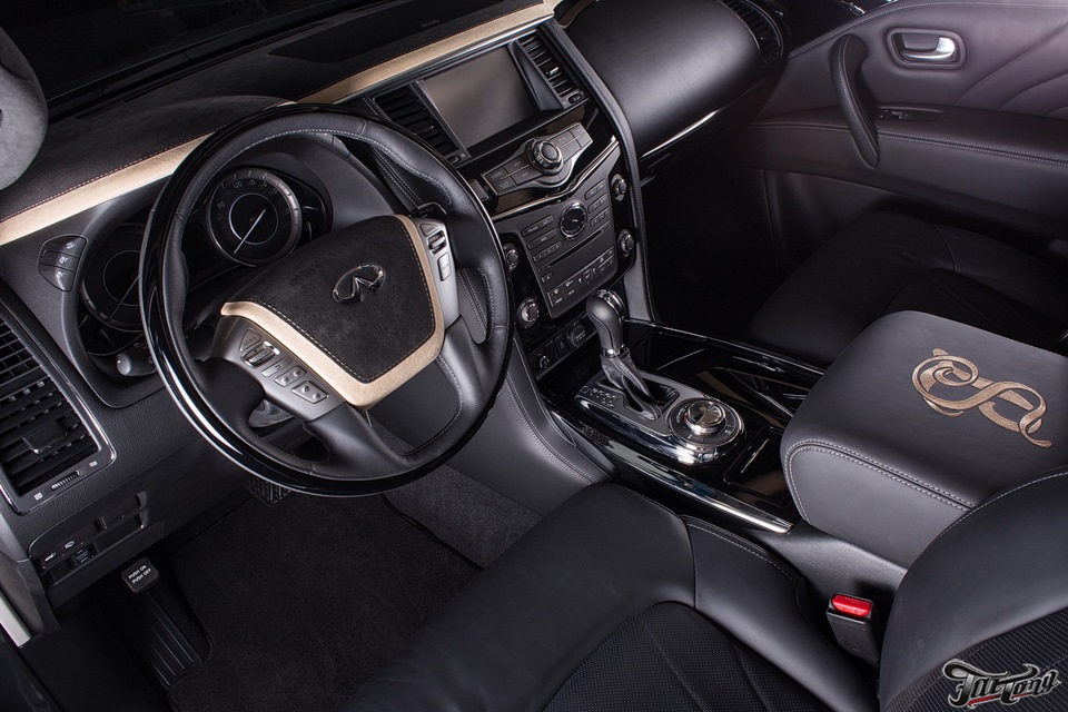

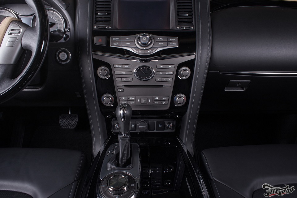

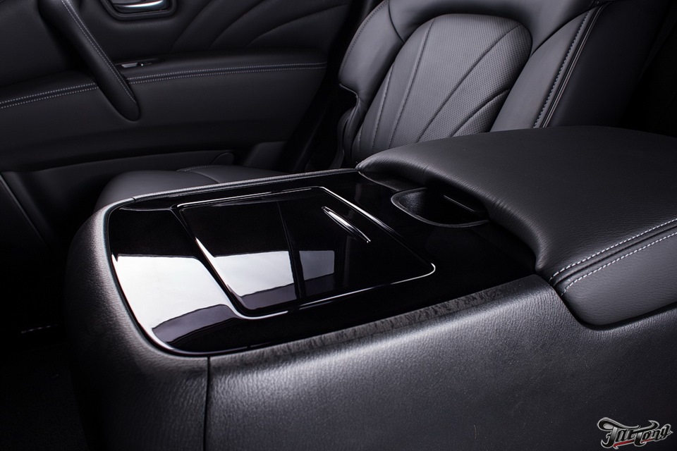

Также, по просьбе владельца автомобиля (на самом деле автомобиля было два, одинаковых), мы убрали всё дерево, вместо него мы все элементы из дерева оформили черным, рояльным лаком.
На передних подголовниках, а также на переднем подлокотнике, красуется роскошная вышивка, с инициалами хозяев автомобилей.

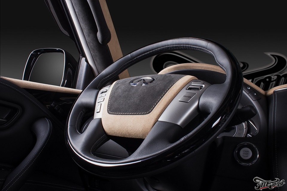

Подушка безопасности на руле тоже выполнена нами из двух цветов алькантары.
С деревянным ободом пришлось конкретно повозиться…
Клиент попросил сделать черный рояльный лак, но не снимая заводскую кожу…
Времени потратили прилично, но с задачей справились!

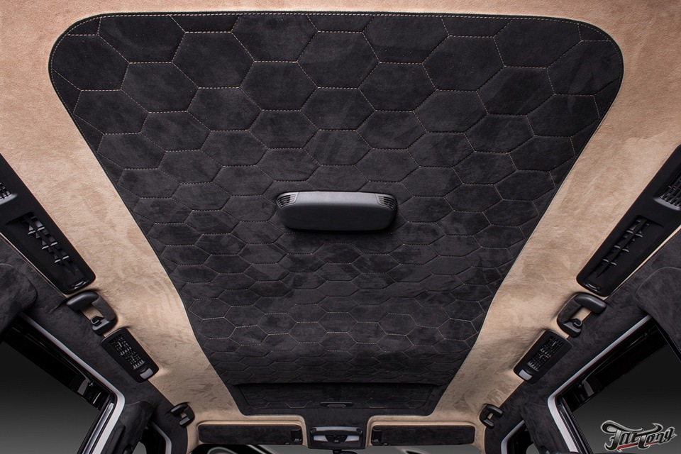

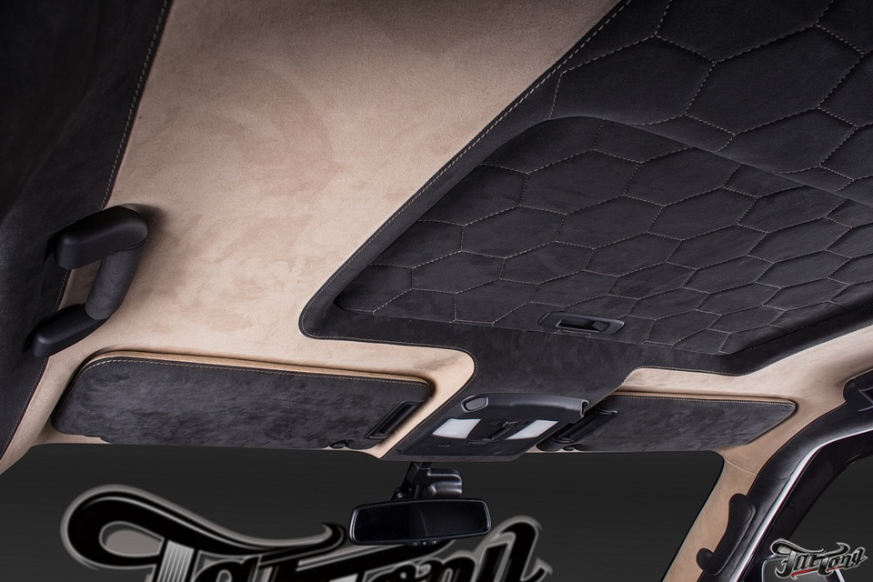

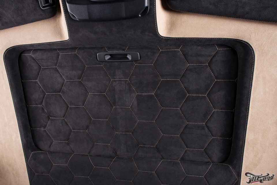

Теперь перейдём, на мой взгляд — самой роскошной части интерьера.

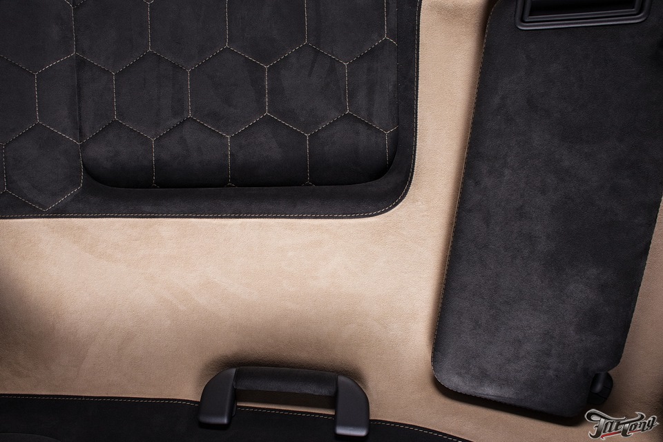

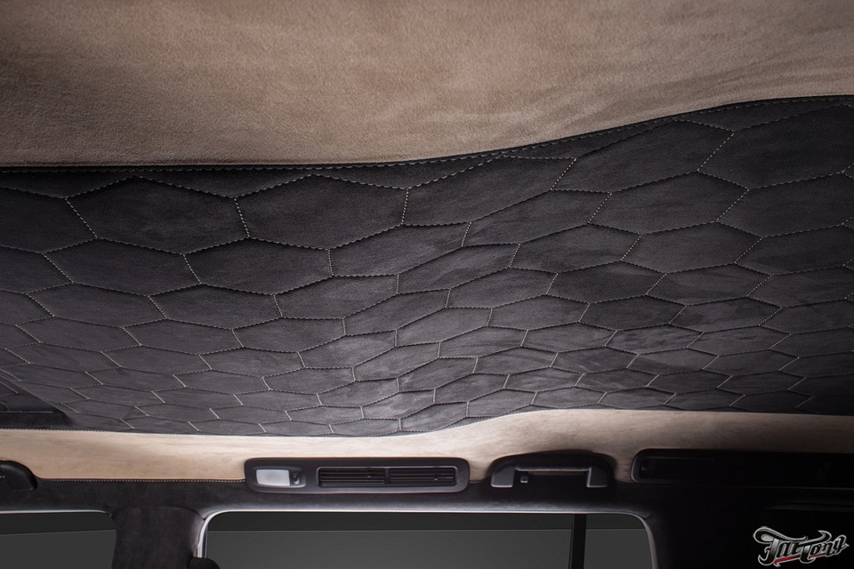

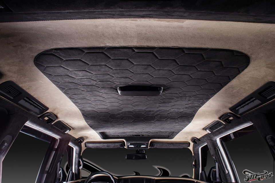

Из всех эскизов, Клиенту очень понравились вот такие соты на потолке.
По ходу работы были трудности, связанные с тем, что в передней части авто потолок шире, чем в задней части, плюс у потолка есть заметный перепад уровней в центральной части, а ромбы должны быть при этом одинаковой формы.
Плюс, по всем периметру мы пустили декоративную строчку.

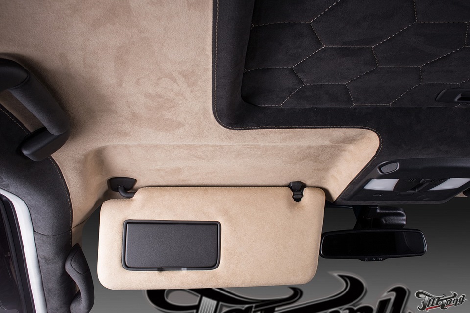

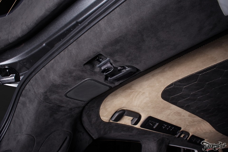

Козырьки выполнили из двух цветов алькантары, весь потолочный пластик окрасили с подбором цвета под цвет темной алькантары!
Ручки в потолке сделали немного приятнее и уютнее на ощупь, за счет центральной вставки из алькантары.
Соты на потолке сделали мягкими и приятными на ощупь, и это создало дополнительный объём в салоне!
Кто в теме, тот обязательно оценит, как наши Мастера подогнали соты на основном потолке и на обшивке выдвижного люка.
Практически ювелирная работа, учитывая сохранение геометрии наших сот и скругление потолочной обшивки!
Ручки на стойках лобового стекла полностью перетянуты в алькантару!

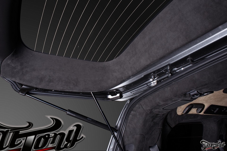

На Infiniti QX80 можно разобрать крышку багажника и спокойно её перетянуть, в отличии от Infiniti FX, на которых можно только произвести окрас задней крышки багажника, так как она неразборная и туда очень много влаги попадает, что не хорошо на клеевого слоя под алькантарой!

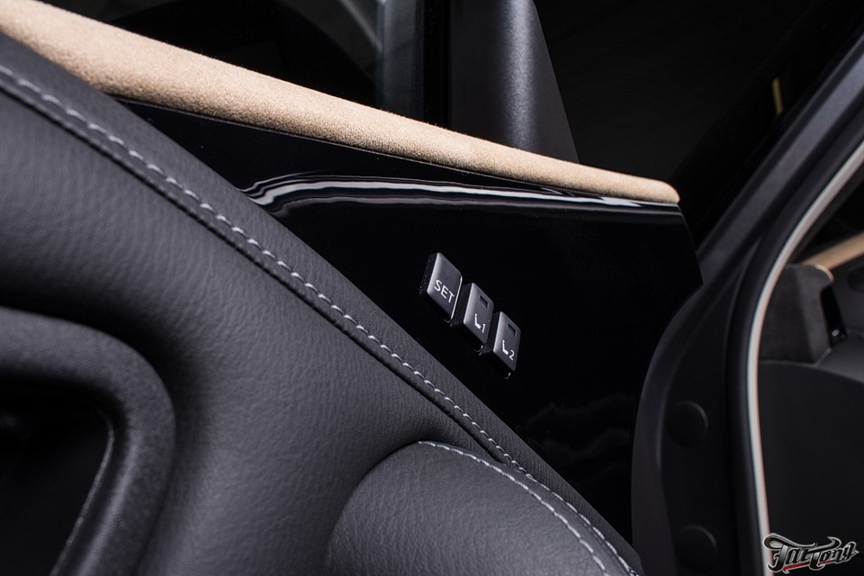

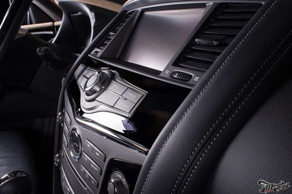

Да, возвращаясь к рояльному лаку.
Ко всему прочему, мы защитили детали керамическим лаком 9H, так что теперь царапины он ногтей и колец деталям не страшны!
Теперь эти красавцы защищены снаружи полиуретаном, а внутри керамикой!
Смотрится это всё действительно очень круто, Клиент сравнил нашу работу с рояльным лаком в его 222м мерседесе.
Сравнение привело к тому, что будем переделывать все детали в его салоне, и защищать керамикой! =)

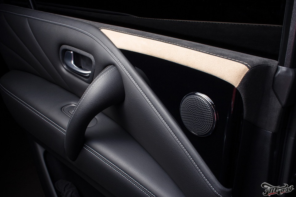

Ну и вот так эта красота смотрится в дверях, в сочетании с перешитыми нами верхними частями дверей в алькантару!

Ну круть все! А руль с алькантарой беее)

очень красиво, но светло-бежевые вставки, на мой взгляд, вообще не вписываются. но тут уже скорее, кто платит, тот и заказывает музыку)

Качество работы просто фантастическое. Ромбики шикарные.
