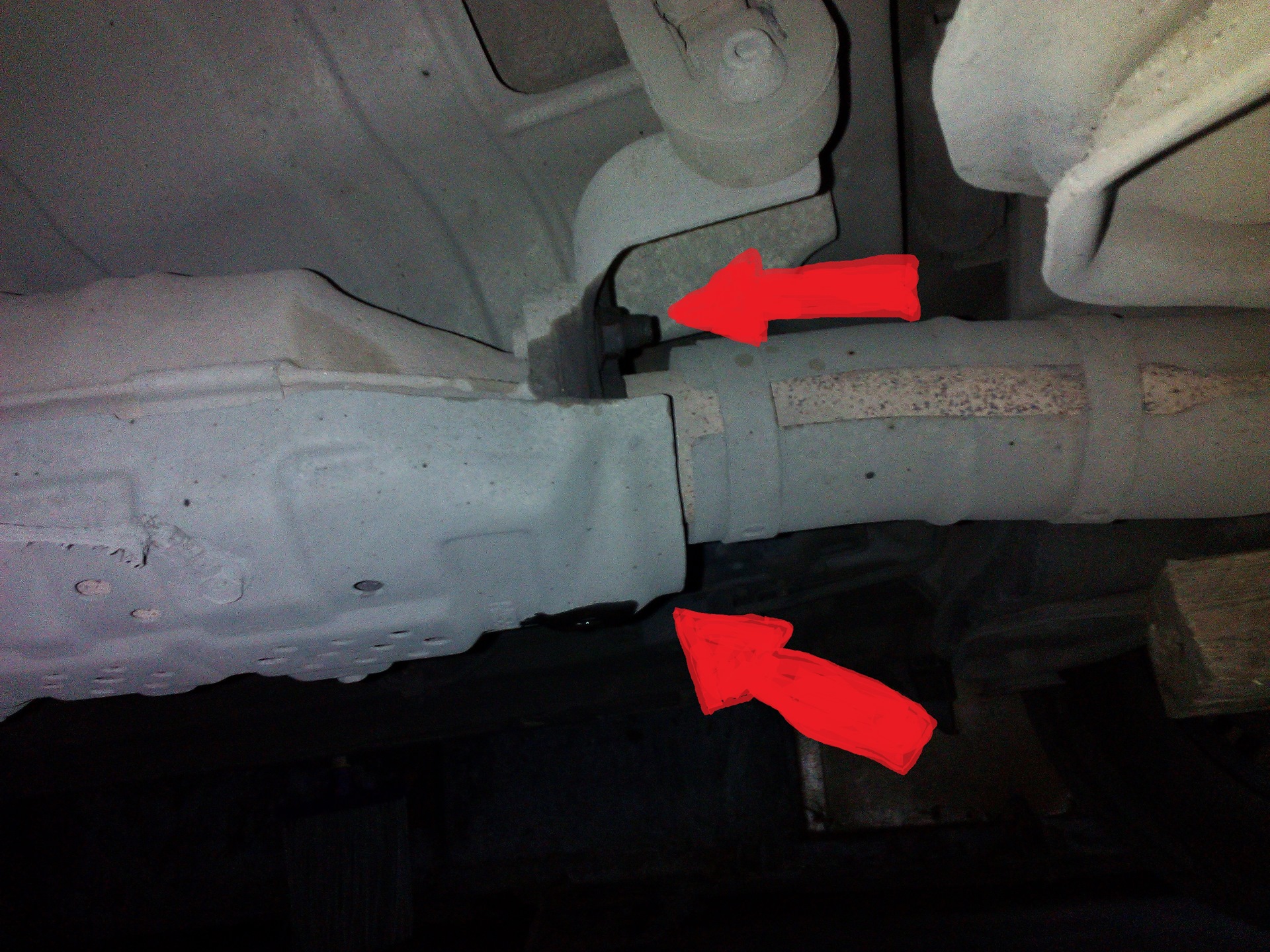

Ну собственно, смотрим, что нужно открутить и что снять!
Приемная труба идет до данной отметки. Тут она откручивается. Цель работы открутить от коллектора и данной точки.
