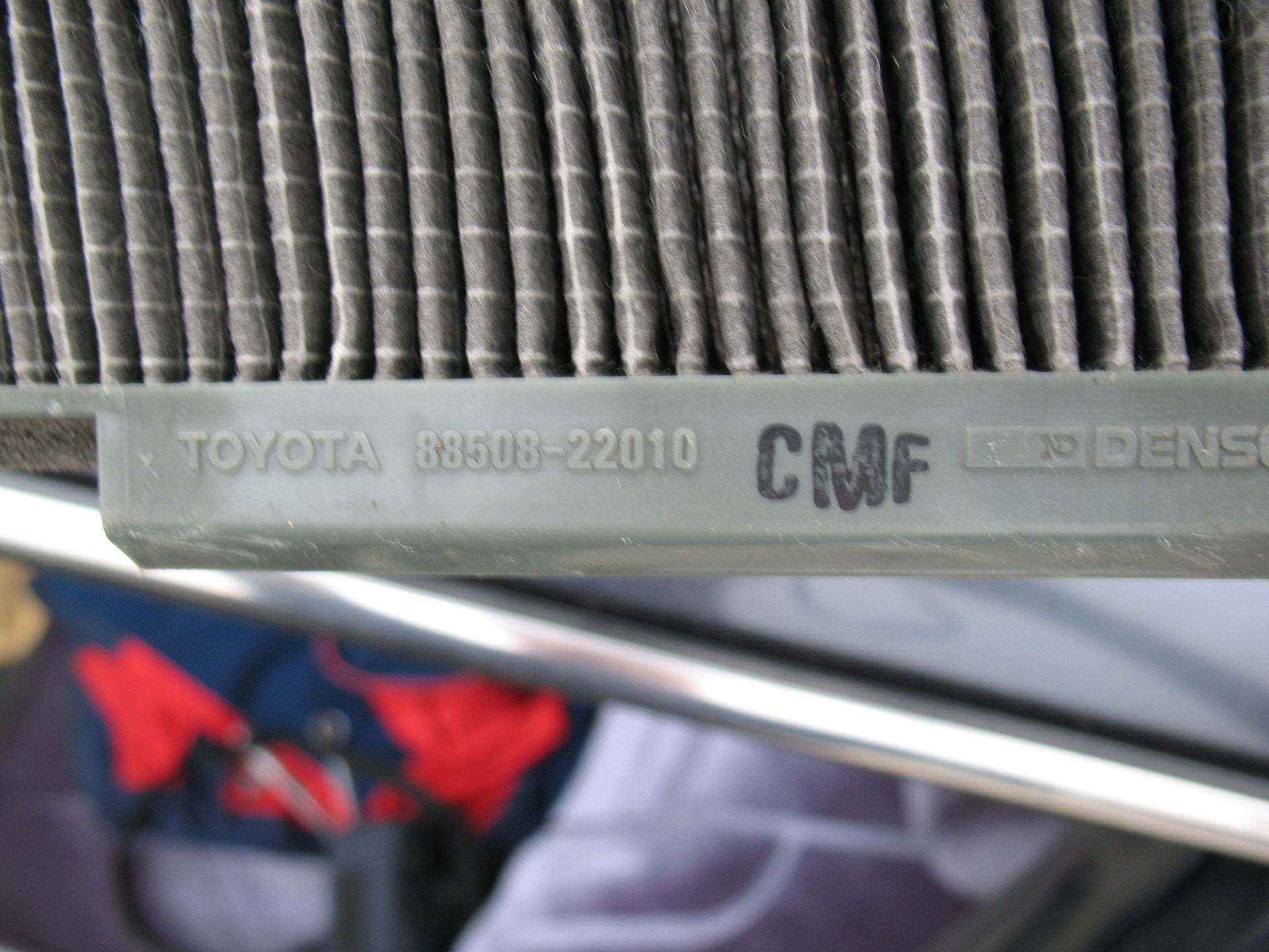

Запчасти на фото: 8850822010
Доброго времени суток)
Сабж. OEM: 88508-22010 Denso.
Оригинал встанет в 5 рублей… задушит жаба )). По дублям, самое близкое, что удалось найти: 4mycar.ru/parts/Lynx/LAC112
Пока постирал и продул старый. Пропускает пыль.

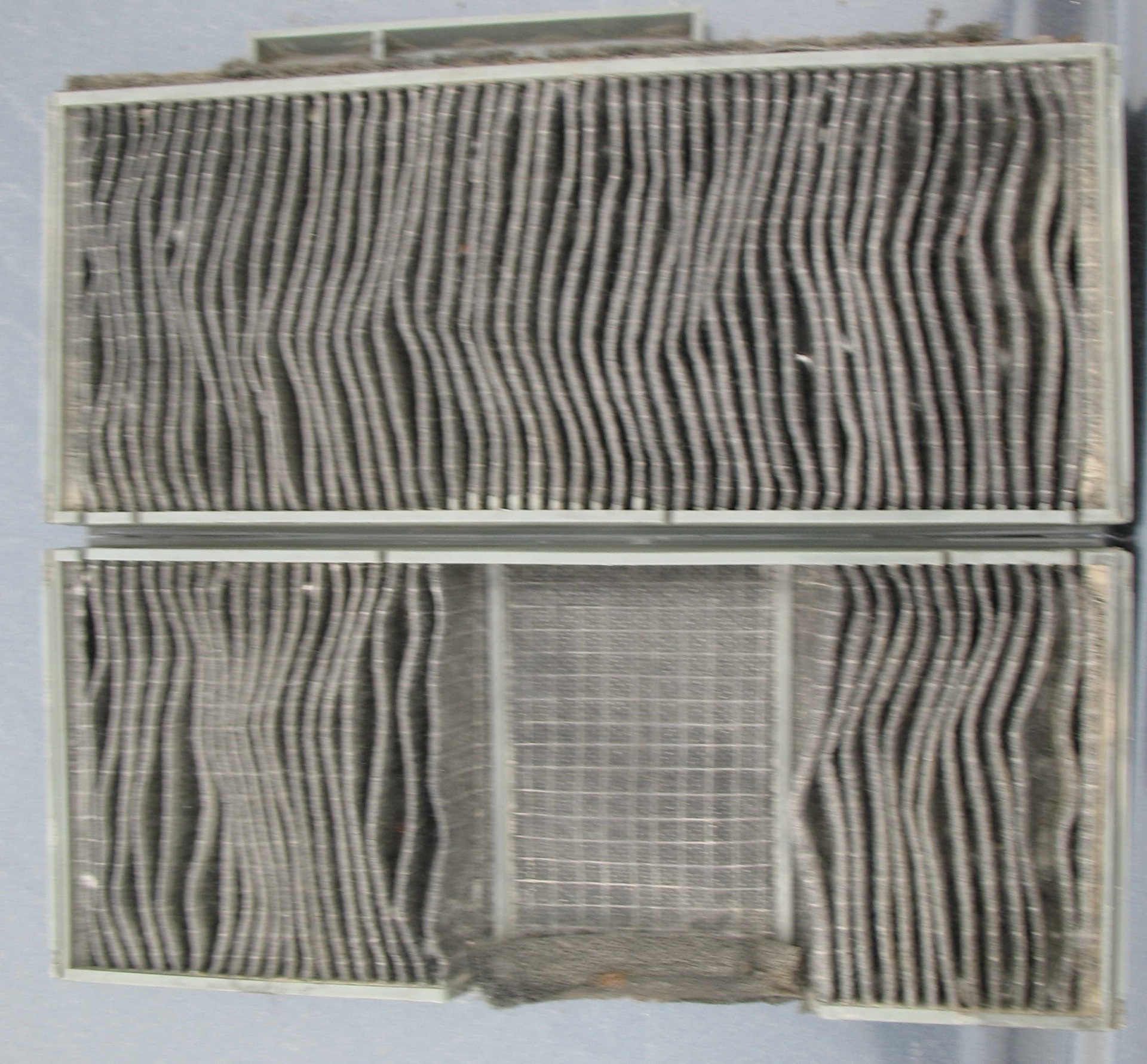

Кто-нибудь решил вопрос с минимальным колхозом, без демонтажа всего короба? Посетила мысль, подобрать фильтр близкий по ширине и вклеить фильтрующий элемент в рамку оригинала…

Я изготовил заглушку где проходят трубки из оргстекла и поставил фильтр по размеру
А что за фильтр, номер можно? Вошел по салазкам?
Фильтр без оправки, 21,5 на 17, номер не помню
AlexandrGX81
Ну я его обрезал до 17, все зависит от перегородки которую ты сделаешь

На эмексе оригинал под заказ 1814 р., срок 59 дней. Лотерея, но вариант.
)) Не представляю, как в нашем городе эталонной чистоты передвигаться без этой штуки.
На эмексе, от 3179 р у меня высвечивает. А принцип у них, как на амаяме: т.е. полная предоплата, после чего, если звезды не сошлись — позиция снимается, а средства падают на лицевой счет аккаунта, с которого без танцев с бубном ничего не вытащишь?
Ох уж эти городские, кондиционер им подавай да салонный фильтр… )) Я с распила притащил печку в сборе и трубки кондея, в этом сезоне планирую ездить с закрытыми окнами.
На эмексе можно заказ оформить бесплатно, а деньги потребуются лишь при получении (если товар всё-таки придёт). Заказать?
Ну если за 1814 р., вполне вменяемо. Если не трудно, закажи )
Сделано.
Статус "У поставщика", готов к выдаче 17 июня.
Но это всё пока вилами по воде писано)
Спасибо!
Ну это понятно. На наши раритеты, по сути, любой заказ носит теоретический характер ))
Подберёшь наврятли т.к. только у нашего фильтра есть тонкая часть предназначенная под трубки испарителя. Остальные фильтра не подойдут т.к. фильтр там не продуман толком и сделали его там, что лишь бы был и естественно размеры получились подогнанные под наш корпус. Пытался внедрить туда фильтр, но так и не нашел подходящий
