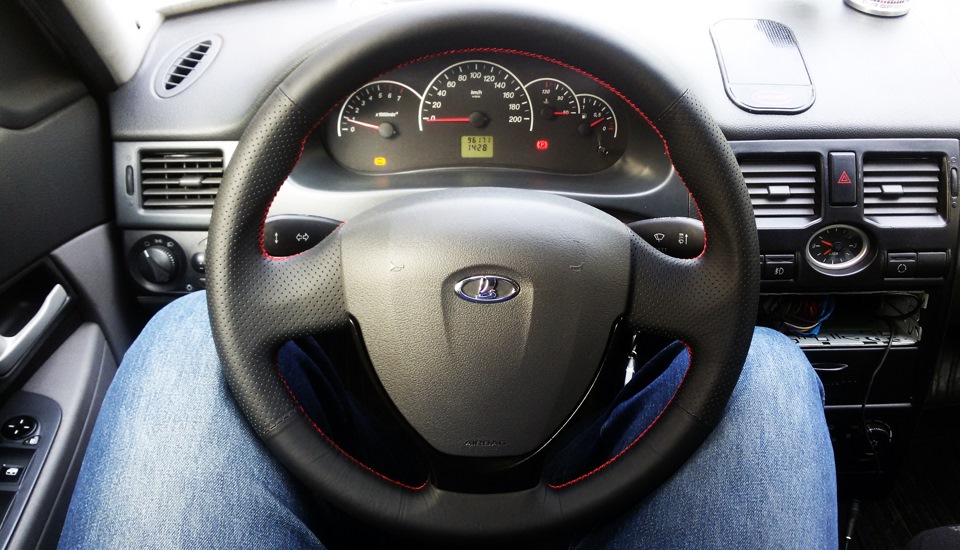

Те кто хоть раз в ситуации близкой к критической лихорадочно шарил по четырехспицевому рулю приоры в поисках кнопки клаксона меня поймут — штатный руль надо менять! Все рассказы — я привык, мне удобно — забываются мгновенно, когда в быстром повороте 2 и более полосной дороги кто-нибудь намеренно или ненамеренно начинает тебя подрезать, ты бьешь по рулю, а в ответ — ТИШИНА! Руль то стоит в это момент совсем не ровно и попасть в кнопочки — особое искусство )))
Идея поставить руль от Приоры2 пришла сразу после покупки приоры, но все как то не складывалось, думал привыкну к обычному, но так и не привык. Кстати, хорошо что эта мысль посетила и инженеров Автоваза, иначе пришлось бы что то колхозить.

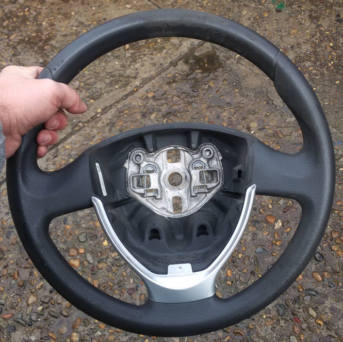

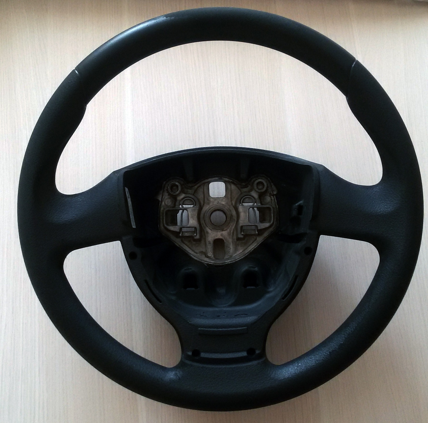

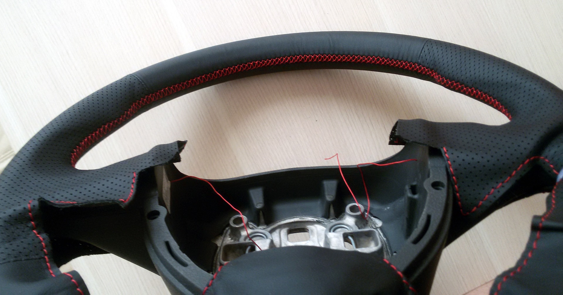

Итак в октябре 2015 на авито был куплен б/у руль, с потертостями, но целый.
Купили его друзья в Пятигорске и передали мне, обошелся он в 1300 рублей.

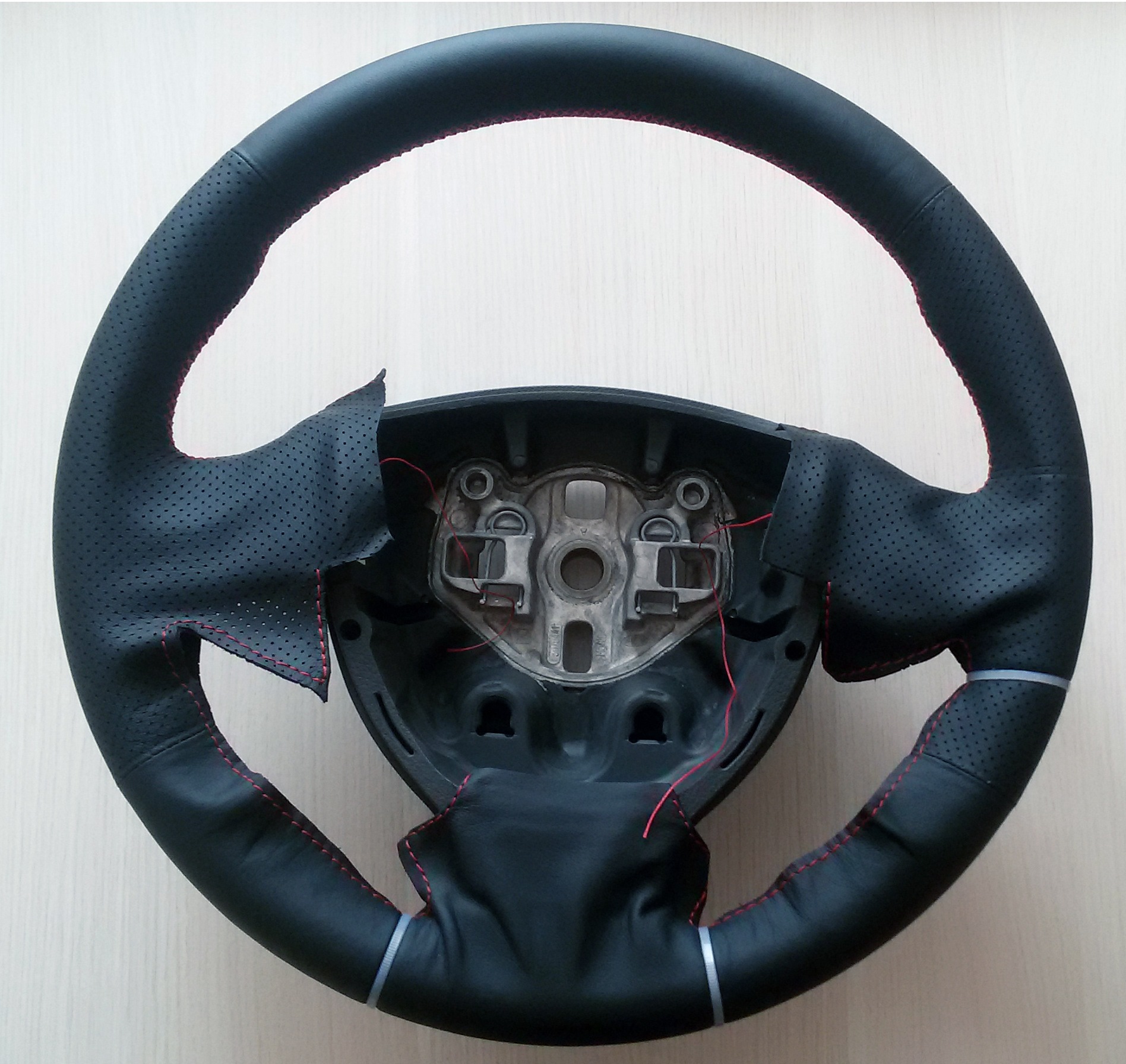

Руль изначально приобретался под обтяжку кожей, поэтому немного нетоварный внешний вид совершенно не волновал

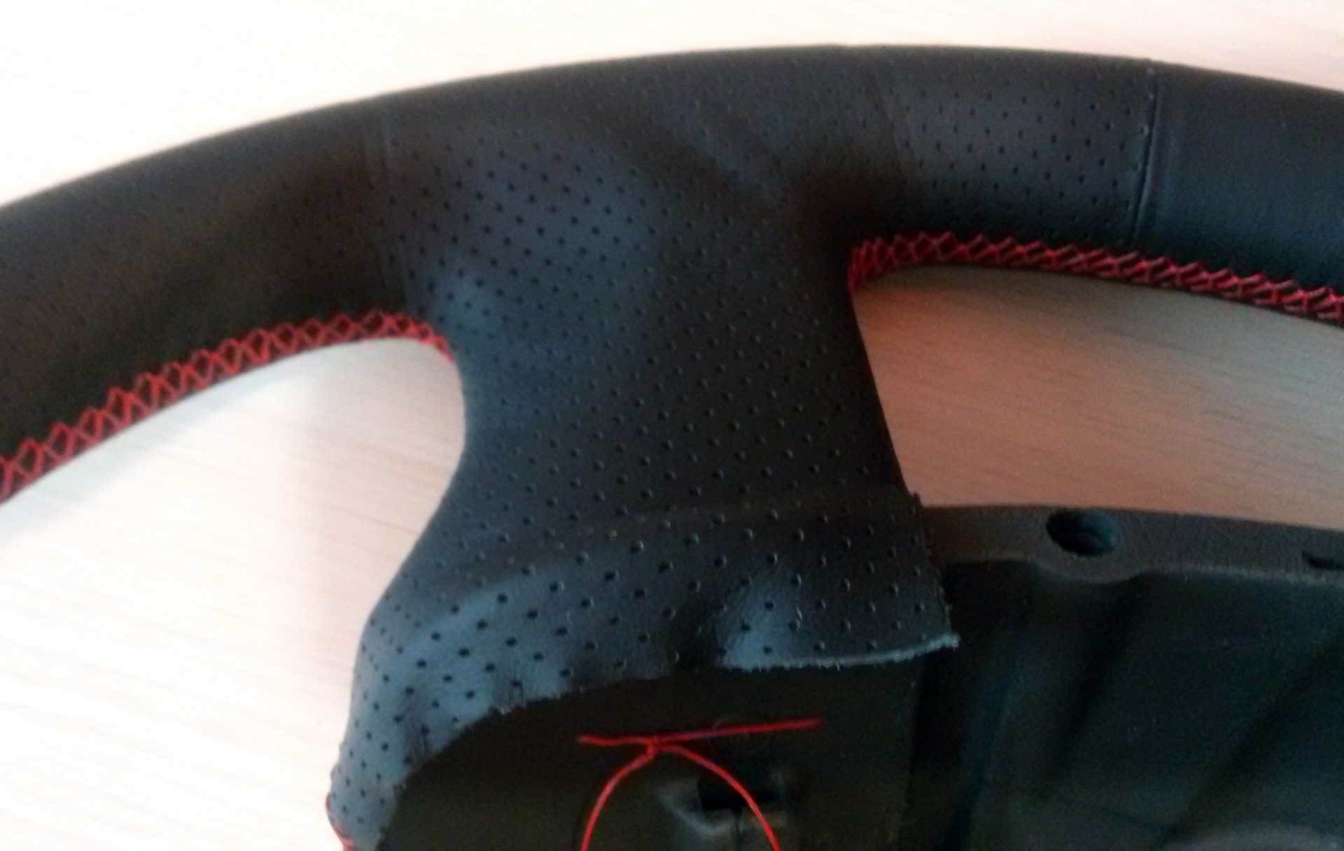

В декабре 2015 приобрел для него кожаную оплетку и обтянул руль кожей с красной ниткой, получилось вроде неплохо, 1700 рублей с доставкой.
Обтянутый кожей руль был благополучно упрятан в темное место, до момента установки.
В январе 2016 купил подрулевой шлейф, 1000 рублей.

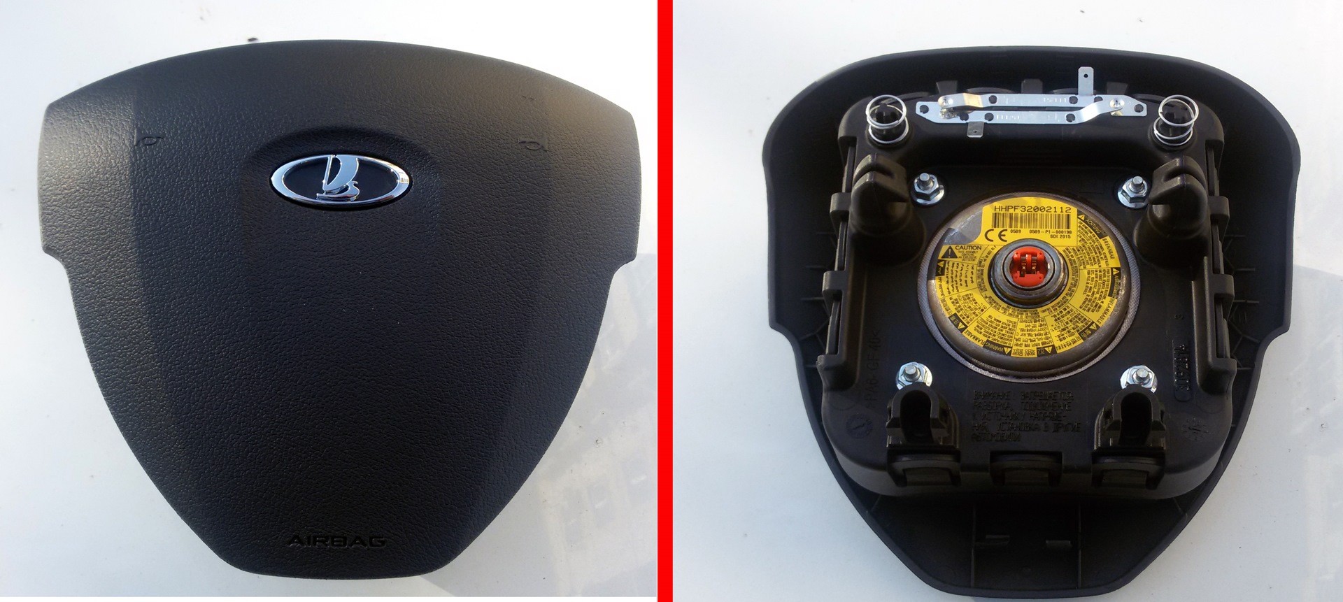

Размышляя над вопросом муляж или подушка сначала склонился к муляжу, но подержав его в руках и посмотрев на качество исполнения понял — только штатная подушка, а значит придётся разориться и на нее.
В марте 2016 подушка была куплена, 3300 рублей с доставкой.

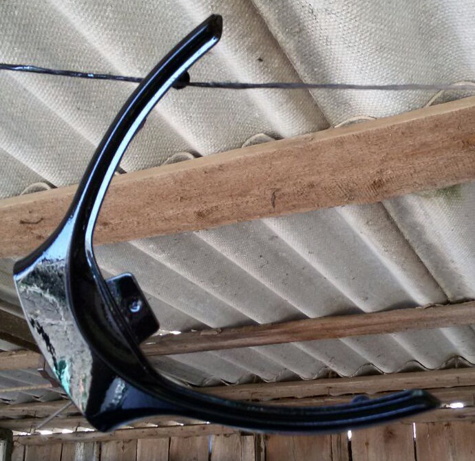

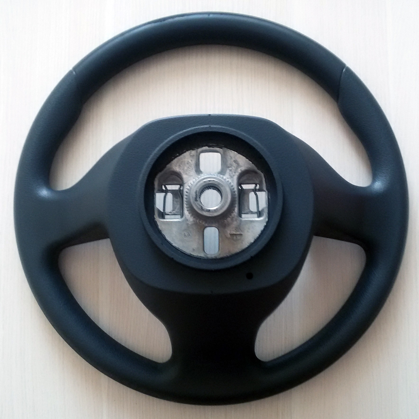

Оставалось только покрасить пластиковую вставку на руле, что и было сделано в какой то из выходных.
Вставку сначала ошкурил 2000 наждачкой, а потом в 3 слоя задул из баллончика, чем то, что позиционируется как грунт-краска-лак черного цвета.
После покраски вставки руль готов был к монтажу

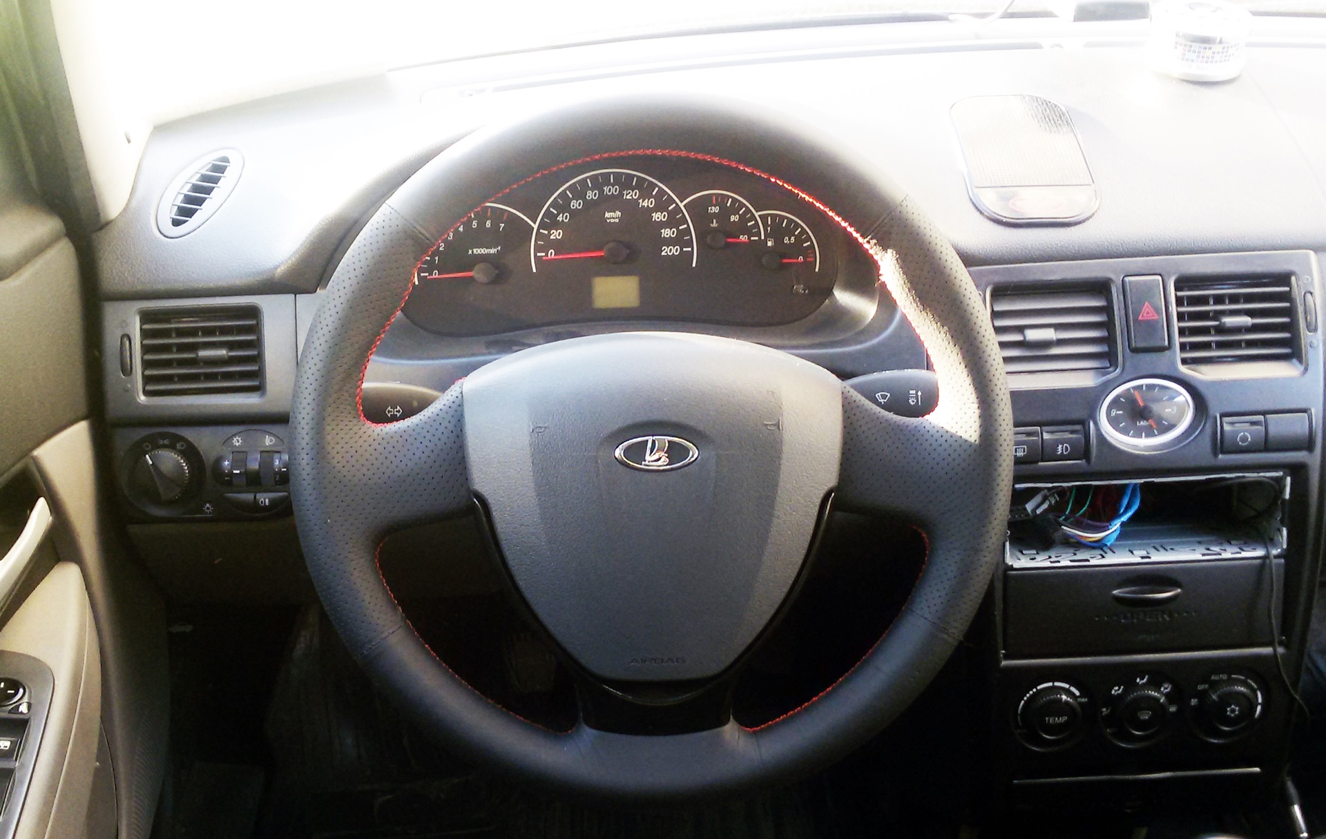

В воскресение 17.04.2016 наконец заменил руль, описывать процесс не вижу смысла, тема избитая и разжевана сотни раз. Все прошло отлично, новый руль стал идеально.
Итог: руль на круг обошелся мне 7300 рублей, вроде дорого, но когда покупаешь все от случая к случаю, по частям, не так заметно.
Впечатления от руля прекрасные, обод немножко толще, в руках лежит приятно, а как удобно нажимать сигнал — вообще словами не передать ))))
Спасибо все читающим, ровных дорог!

Проклеить не забыл? Со временем будет вращаться на руле
В инструкции об этом не слова. В первый раз слышу о проклейке. Сидит по сей день очень плотно. Мне кажется она скорее износится в лохмотья, чем начнет прокручиваться.
Sepegka
Так и не стала вращаться, продал с ней, и новый хозяин продолжает ее использовать )))
кожа натуральная? ссылочку можно?
Натуральная вроде, вымачивается и тянется хорошо. Со временем стала сидеть на руле еще лучше. Сайт xn----7sbrkgjrtuh.xn--p1ai

отлично, ценник по сути приемлемый, новый в сборе без чехла так же стоит !
НА ручке КПП и Руле не стоит экономить я считаю, этими вещами пользуешься больше всего, для себя не жалко
Вид бомба.
молодец что подушку сделал
А шлейф родной не подходит что ли?
Неа, конструктив другой!
Молодец, все качественно сделал, отлично выглядит, однако цена…
Цена это самое страшное… можно было бы удешевить, муляжом за 1000 вместо подушки за 3300, но вид совсем не тот, и бибика через раз работает. В общем пусть дорого, зато нравится!
Да не, если уж делать, то все качественно и по уму. На безопасности в таком случае экономить точно не надо
