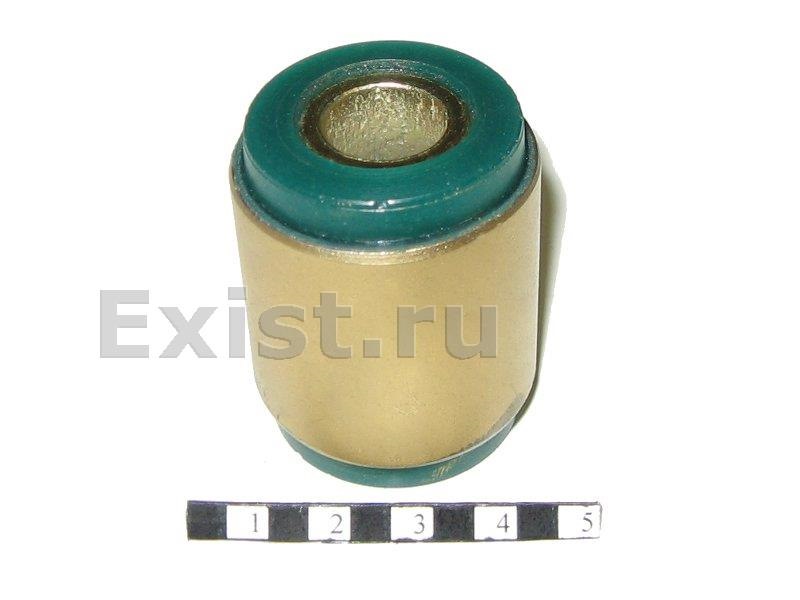

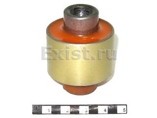

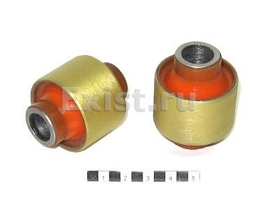

Друзья, подскажите по полику взамен плавающих, а именно какие под 14 болт? Есть инфа что Полиуретан 1-06-448 вроде как под 14, а какие ещё?
Точка Опоры 1-06-707 ?
Полиуретан 1-06-963 ?
Полиуретан 1-06-4481 ?
Полиуретан 1-06-7071 ?
Вопрос именно в том какая в них внутренняя втулка, нужно под 14 болт.

Сайлентблок cтупицы задней подвески (взамен "плавающего")
АРТИКУЛ: 1-06-963
ОПИСАНИЕ: TOYOTA Mark 2 10# (после рестайлинга 1998 г., d внутреннего болта -14 мм.);Chaser GX10#, JZX10#, LX100, SX100 с 09.1996-06.2001;Cresta GX10#, JZX10#, LX100 c 09.1996-06.2001;Crown/Crown majesta GS151, JZS15#, LS151, UZS15# c 08.1995-08.2001
OEM: 42304-30040; 42304-30050;
ПРИМЕЧАНИЕ: ID = 14 mm
МАТЕРИАЛ: Полиуретан, металл
ВЕС БЕЗ УПАКОВКИ (kg.): 0.116
Спасибо, ценная инфа. То есть 1-06-963 это именно под 14, да?
Я точно не знаю. Как обычно заказал и забыл. Но вроде они одинаковые артикулы. Именно по описанию надо смотреть
Заказал именно эти. Нашел такое же описание, посмотрим что придет.

это фирма полеуретан. я там брал. там есть и такой и такой.

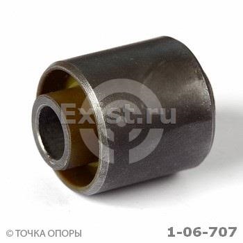

точка опоры подходит: 1-06-707
тоже буду их ставить. ибо 7-8К за супровские отдавать не варик)
а внутренняя втулка? плавающие бывают под 12 и под 14 болт. нужно под 14.
Должна быть 14, просто сколько не видел, все именно их берут
JoRik-101
1-06-707 так этот номер который к продольной тяге идет!Или они с плавающим одинаковых размеров?
Вот этого не могу сказать по размерам, просто видел запись что ставили полик вместо плавающих и указали этот номер, я его себе и сохранил)
Сколько бы не говорили, делай как хочеш, меня тоже отговаривали не ставь полик вместо плавающих… в итоге полтора года езжу на "точке отпоры" и пох… Да пусть хоть слюной брызгают… ничего не поменяю в своих убеждениях))) Ну жестче, да и наср.ть, не работает как надо, да похрен… не разваливается, значит все ОК
я тоже решил, осталось только с размером втулки под болт разобраться.
так болты разные?или у всех на 14 стоят?
плавающие бывают под 12 и 14 болт. мне нужно под 14.
То есть мне надо тоже сначала замерить какой болт стоит на плавающем?
тут ещё важно в тяге на сколько отверстия. у меня под 14 болт. можно и 12 поставить, но может быть немного неровно в отверстиях, поэтому нужно под 14.
