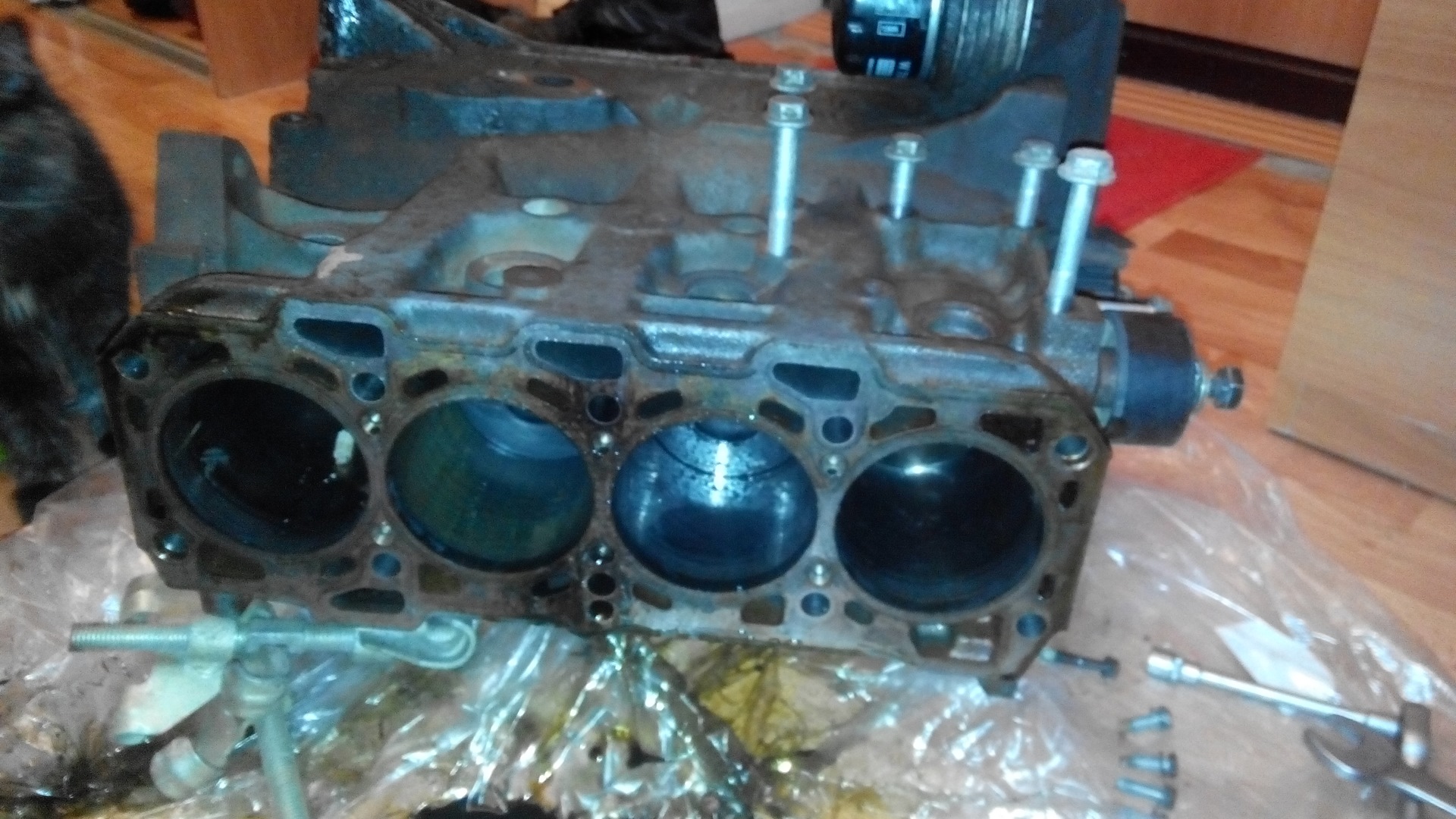

2) Загильзованный блок
3) Купленный диноключ

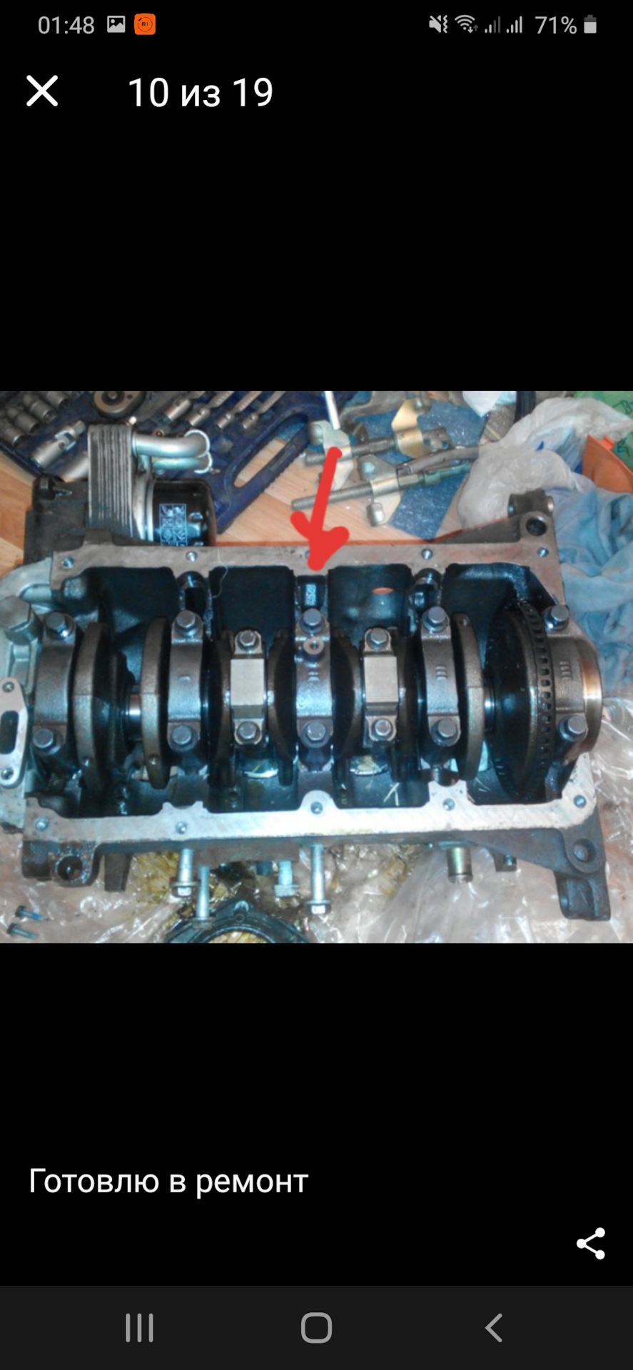

В прецизионе, при моей просьбе перепрессовать втулку шатуна, мастер ее померил и сказал что она в крайнем допуске, т.е. ездить можно. Говорит, мол, я могу сделать ее, но не вижу смысла, т.к. стук мог исходить из-за деформированного поршня.
После того как забрал блок с гильзовки, заметил, что гильза чуть выступает за пределы блока, но с разным зазором. Пошарил по интернету, прочитал такую штуку, что если при перегильзовке шлифануть заподлицо, то гильза может просесть(но это больше применимо к алюминиевым поршням). Позвонил мастеру, он сказал что все нормально, блок чуть кривой(может двиг гретый, не знаю) но все в пределах нормы, прокладка обожмет-ПОСМОТРИМ!
И ДА, у меня новый поршень на 12(!) грамм легче самого тяжелого (первого) поршня. Короче, придется все облегчать и подгонять)

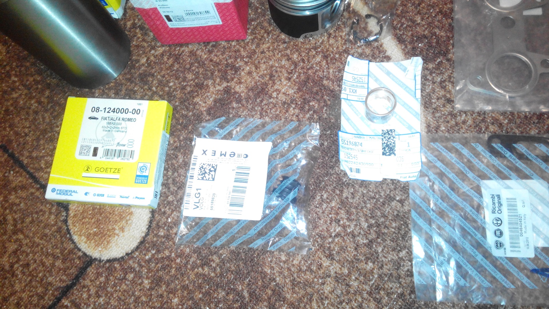

ПОКУПОЧКИ МОИ):
Ремень грм 5500XS GATES
Ролик грм VKM22179 SKF
Прокладка клапанной крышки 199030 ELRING
Насос водяной S314 DOLZ
Фильтр салонный DCF083P NIPPON DENSO
Прокладка выпускного коллектора 458360 ELRING
Ролик натяжной ремня грм 531084410 INA/LUK
Болты гбц, комплект 152440 ELRING
Прокладка KA845 PAYEN(прокладка помпы, не понадобилась, т.к. помпа пришла с прокладкой)
Прокладка маслоприемника 46404521 FIAT-ALFA ROMEO-LANCIA
Хомут 71714115 FIAT-ALFA ROMEO-LANCIA(на радиатор одноразовые 2 шт)
Подшипник выжимной VKC2168 SKF
Прокладка гбц 217001 ELRING(1 размер)
Поршень 0101500 KNECHT/MAHLE
Кольца поршневые, комплект 0812400000 GOETZE (НЕ ПОНАДОБИЛИСЬ Т.К. ПОРШЕНЬ ПРИШЕЛ С КОЛЬЦАМИ В СБОРЕ, ЕСЛИ БУДЕТЕ ЗАКАЗЫВАТЬ ОБРАЩАЙТЕ ВНИМАНИЕ ЧТО В КОМПЛЕКТЕ, хотя у меня не было написано что придет вместе с кольцами)
Гильза цилиндра Goetze 14-028960-00
Сальник Victor Reinz 819002700
Сальник Victor Reinz 813588200( передний и задний сальники)
Прокладка металлическая Fiat / Alfa / Lancia 60 677 115
Уплотнение Fiat / Alfa / Lancia 7 782 920 прокладка на масляную магистраль турбины
Уплотнение Fiat / Alfa / Lancia 73 502 224 прокладка слива масла с турбины в блок
Уплотнение Fiat / Alfa / Lancia 46 454 605 прокладка на трубку антифриза, которая спереди мотора
Втулка резиновая Fiat / Alfa / Lancia 55 189 839 втулка в масляный щуп
Втулка подшипника, шатун Fiat / Alfa / Lancia 55 196 874( пока не понадобилась)

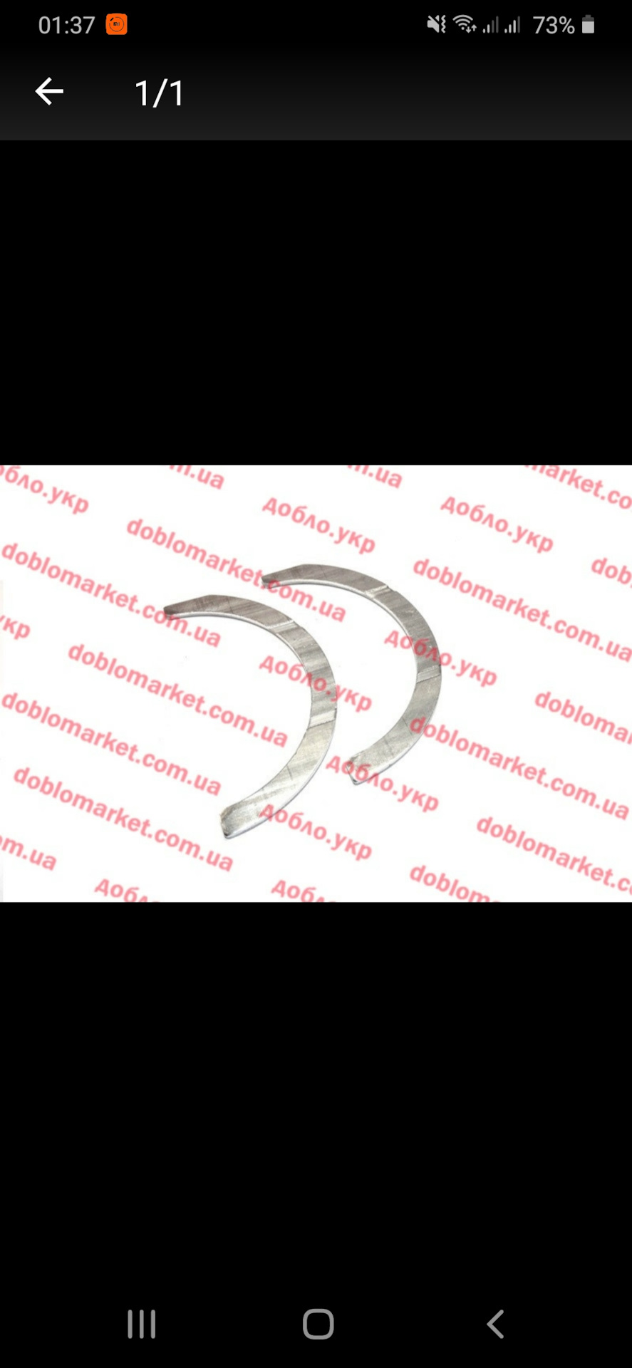

Полукольца коленвала упорные скільки?
