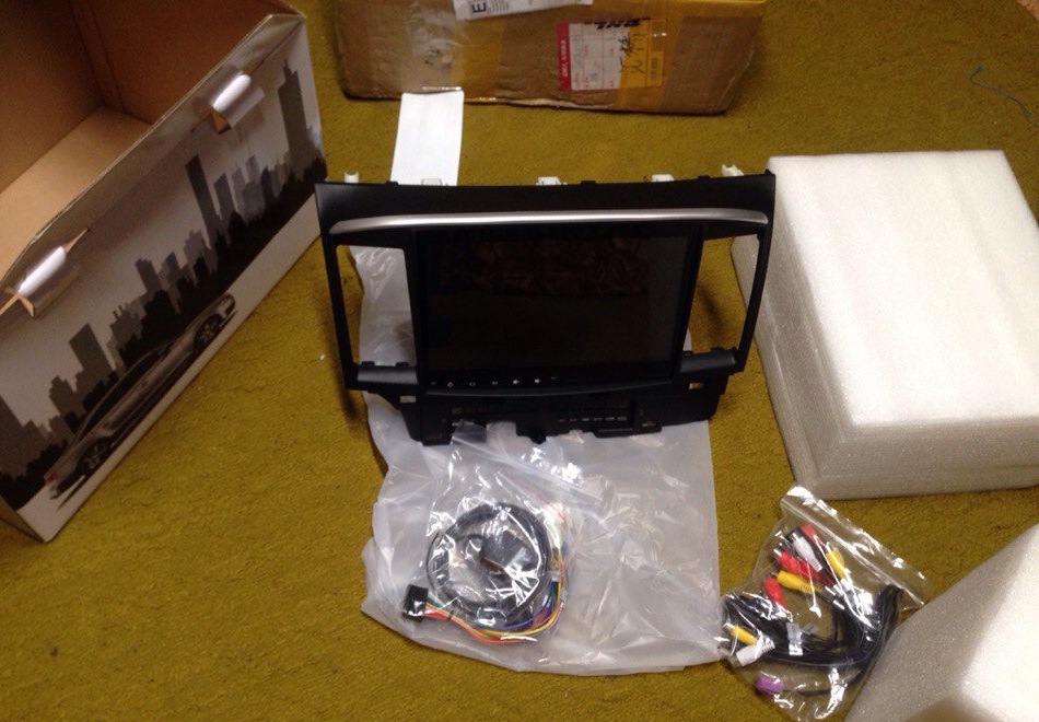

Key 2 вроде как на доп кнопки, штатная антена тоже активная но если не подключить все равно будет ловить, можете не чего не подключать и оставить все как есть.
Подскажите по подключению питания антенны, а то уж совсем плохо ловит станции, можно сказать вообще не ловит. На видео не совсем понятно к какому проводу цеплять питание ( к чисто розовому, который с противоположной стороны от защелки?)

Как подключить антенну? Не понял на видео. Подключить надо к розовому проводу? А какой именно ?

Приобрел себе данное ГУ. Подскажите с key2 разобрались? И еще, если у меня стоит штатная антенна, нужно ли мне соединять провод питания антенны?
Да

С задней камерой я разобрался а с антенной запутался))) усилитель радиоантенны?
на активную антенну и на звуковой усилитель если он у вас стоит.
Извиняюсь не белый а розовый который
С подключением все просто вроде НО…))))) на провод реверса провод синий кидается, это усилитель для радио антенны? И на заводской фишке, на белый провод нужно просто 12 вольт закинуть?
не понял Вас что вы хотите? камеру подключить? реверс с магнитолы провод для камеры, подключается на белый провод заводской фишки ( при включении задней передачи там +12)
синий провод для усилителя и антенны.
