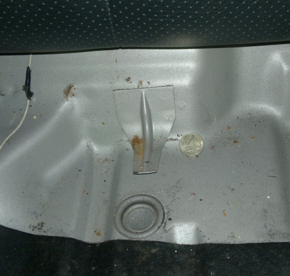

Под ним шумоизляция, тоже можно снять
Опа денюшка! Не зря полез

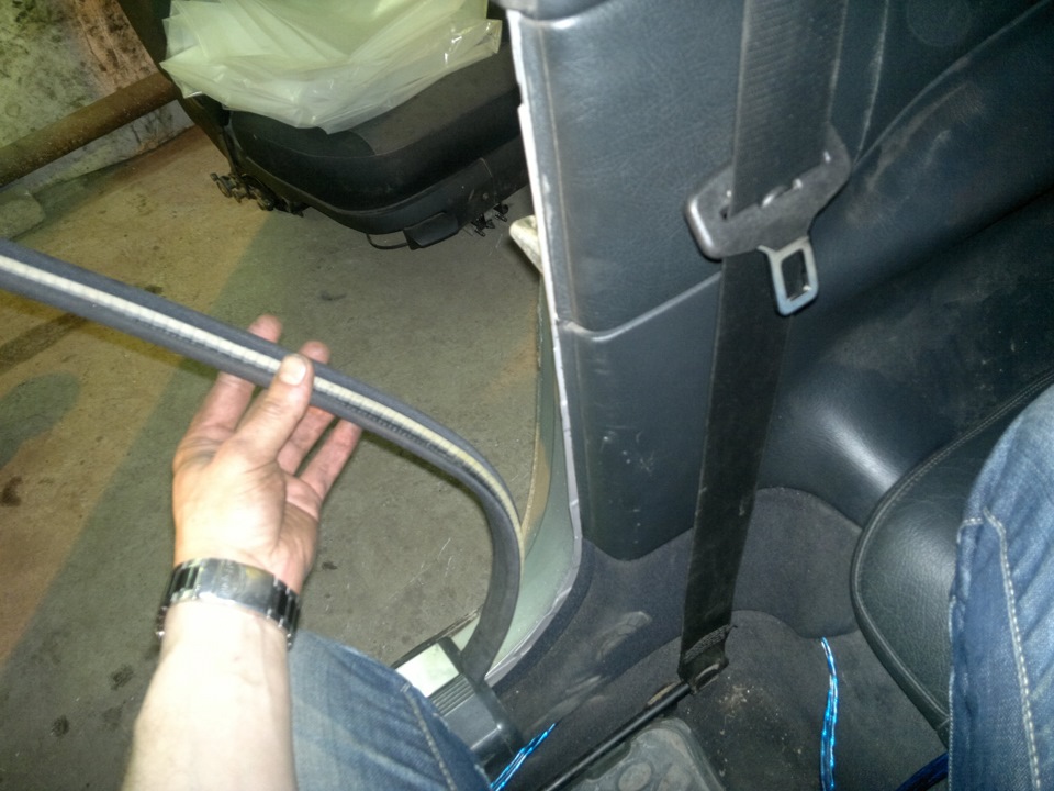

Откручиваем ремень безопасности.

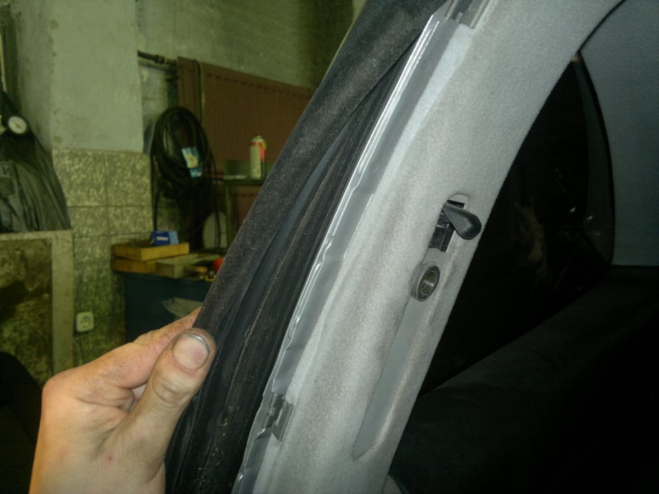

Под уплотнителем спрятаны крепёжные скобы, снимать с обшивки так чтобы они остались на железе
С другой стороны такиеже

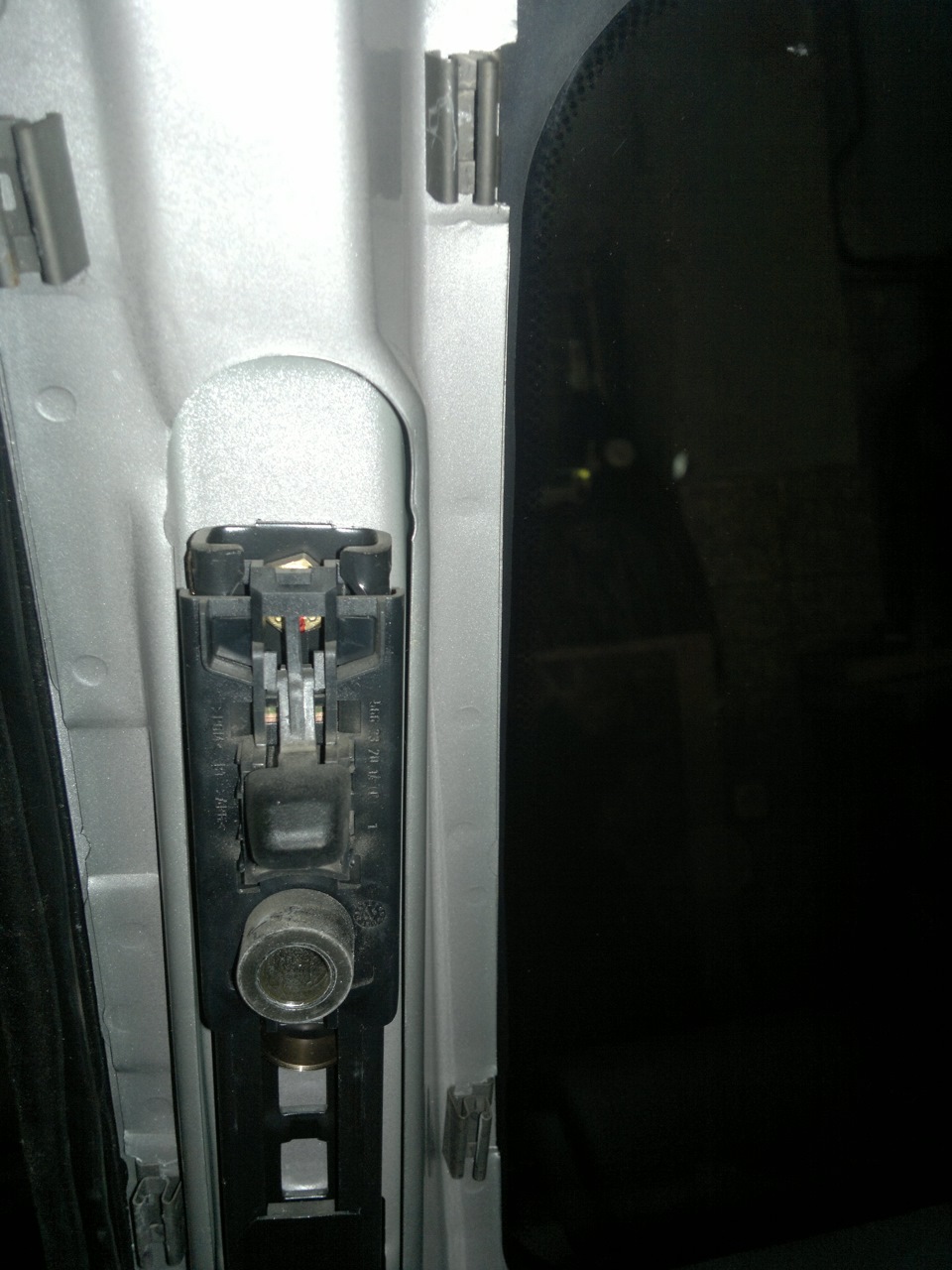

Далее снимаем накладку задней стойки дергаем её на себя
Она на клопах, довольно живучие, не один не сломался :)
Снимаем порог и уплотнитель.

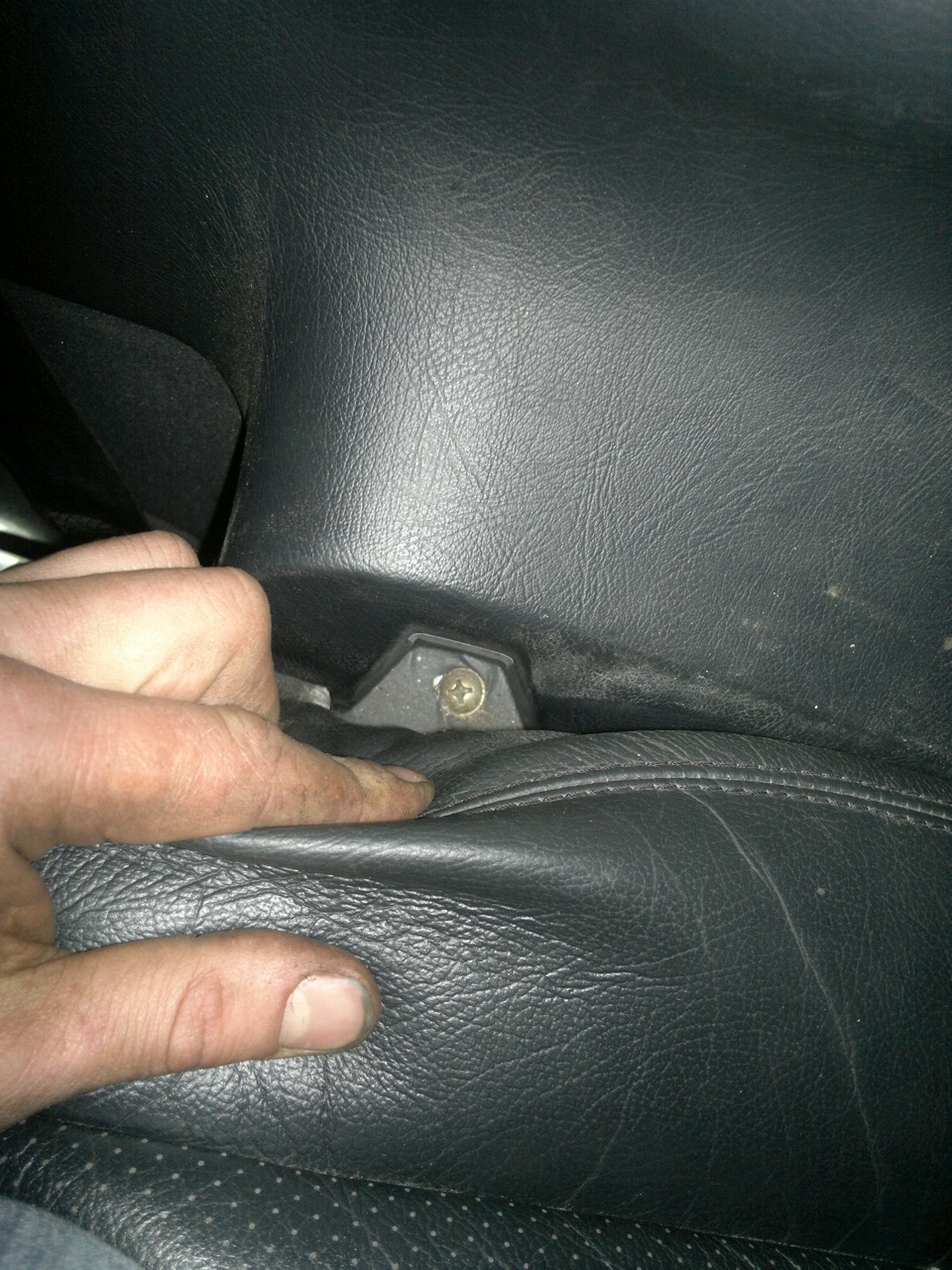

Крепления боковой обшивки с низу
Второе крепления боковины к заднему ремню безопасности
Далее снимаем боковушку спинки, с низу откручиваем болт и дергаем верхнею часть в сторону от боковой обшивки.
