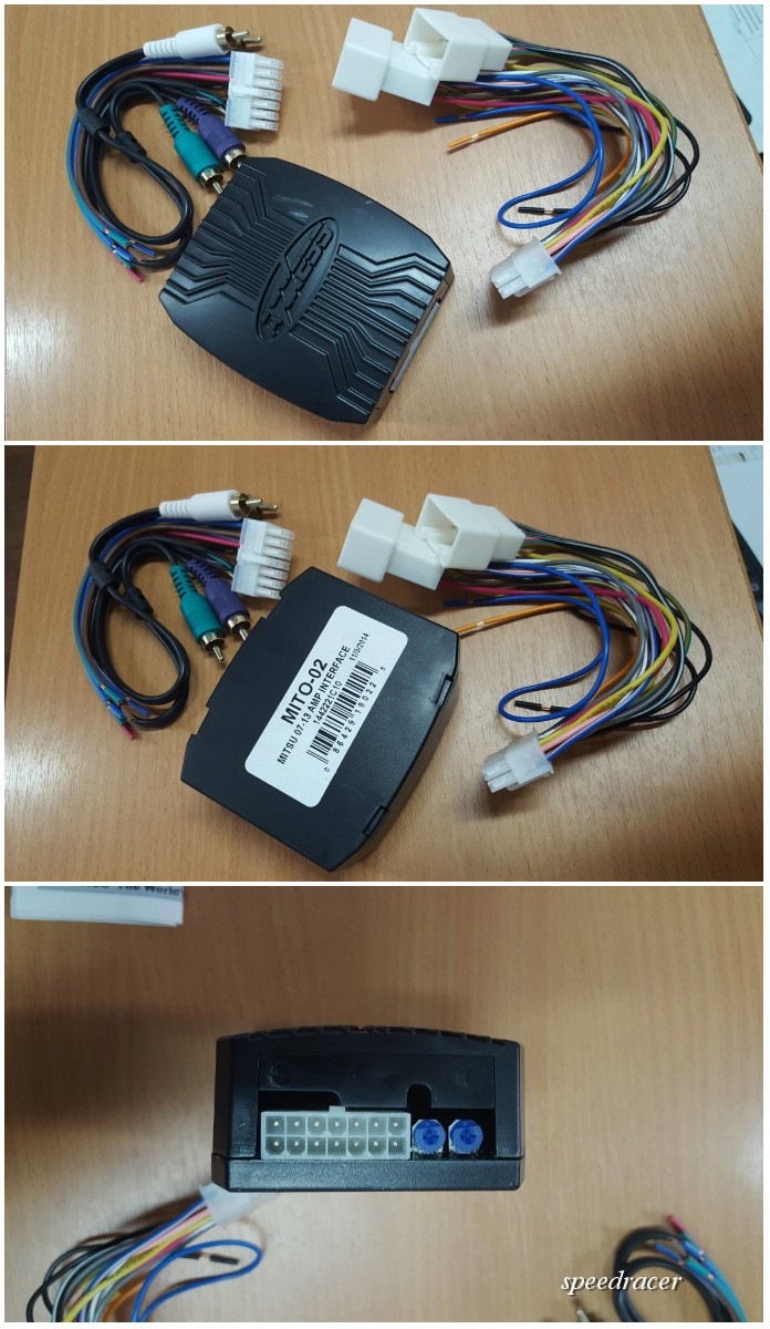

Axxess MITO-02.

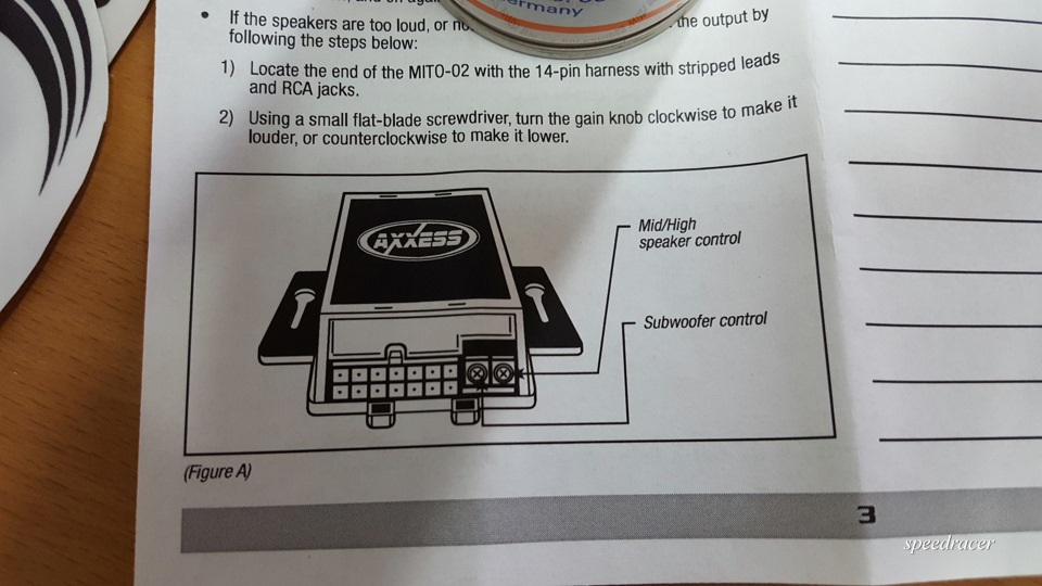

Свой выбор я остановил на не самом дешевом, но при этом самом функциональном устройстве — Axxess MITO-02. Я думаю всем кто столкнется с подобной моей реализации установки акустики в Лансер, пригодится информация описанная мною ниже.

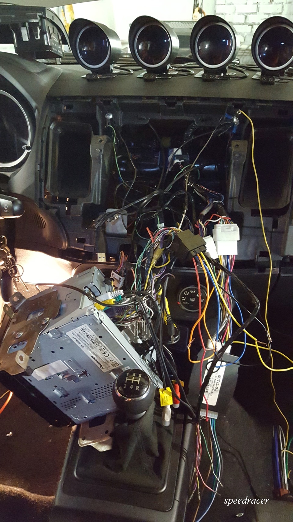

Как я написал выше, задача адаптера согласовывать сигналы от не штатной магнитолы со штатной акустической системой Rockford Fosqate. Но по мимо этого мой адаптер имеет четыре входа для акустического сигнала, так на выходе мы получаем все четыре работающие колонки (в отличие от других адаптеров, после установки которых задние колонки не работают). Все четыре колонки как и положено нормально регулируются с не штатной магнитолы (перед, зад, влево, вправо). Так же на адаптере присутствуют регуляторы с помощью которых можно подкорректировать сигналы входящие с магнитолы (mid\high и subwoofer control).
В подключении адаптера нет ни каких сложностей. С одной стороны присутствуют ответные разъемы которые подключаются к проводке Mitsubishi и линейные входы типа "тюльпан" которые подключаются к выходам магнитолы. Так же имеются дополнительные интерфейсные провода для подключения доп оборудования (задняя камера, датчик скорости и т.д.). Самое главное — это не забыт подключить синий провод от адаптера к синему проводу на выходе из магнитолы. С этим вопросом у меня возникла загвоздка, которая заставила вспоминать английский язык и отключить некую логику. В остальном ни каких подводных камней нет.
В хитросплетений этих проводов способен наверное разобраться только я.

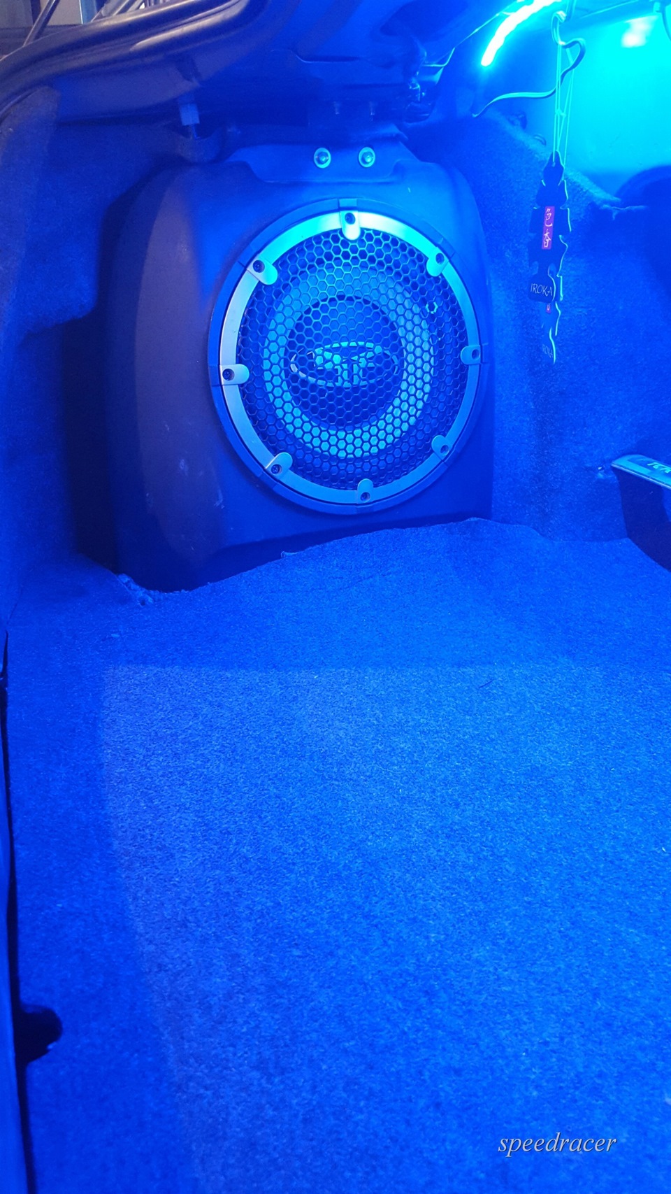

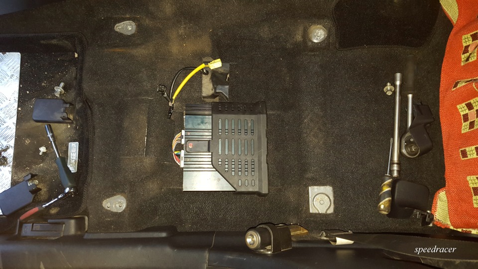

Что касается установки самого сабвуфера и усилителя.

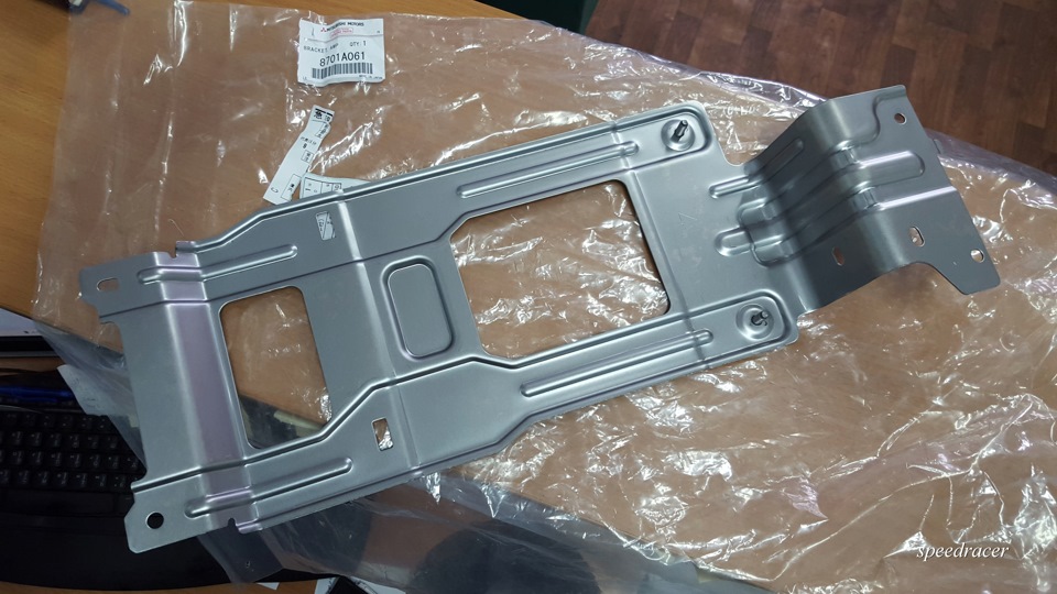

Как и всегда, унификация кузова Лансера радует. Все места для крепления и размещения предусмотрены с завода. Штатно усилитель Rockford размещается в Evo X под сидением водителя. Для его установки я докупил недостающий в моем комплекте кронштейн 8701A061.
Еще раз надо отдать должное производителю, все резьбовые крепления на кузове присутствуют. Даже вырезы в ковролине пола салона подготовлены для размещения усилителя, ничего дорабатывать напильником не приходится. Аж даже грустно и скучно…
Сабвуфер в багажник так же встает без проблем, занимает минимум места. Коврик салона у меня уже давно куплен под данную конфигурацию.

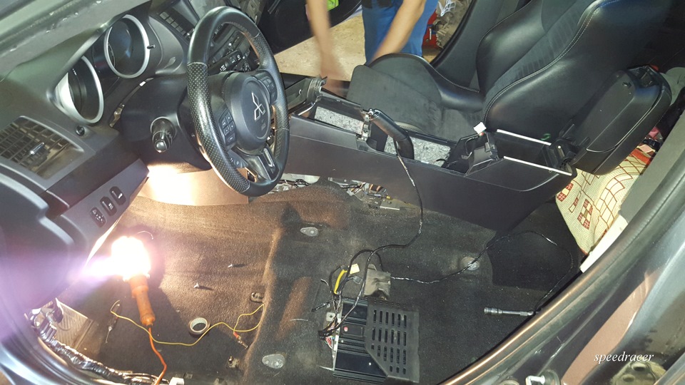

Чтобы проложить проводку расплетается штатный жгут от Evolution, разбирается большая часть салона и вплетается все по штатной схеме без каких либо скруток. Так же мы оставили штатные провода, чтобы при необходимости можно было быстро все вернуть обратно.
Что же я получил в итоге.
Не могу сказать, что музыка стала радикально звучать чище. Первые два дня я не мог настроить звук под себя, не понимал как мне больше нравится. Поиграв в ручную настройками эквалайзера я добился желаемого результата. Но теперь значительно прибавилось баса в салоне, да так что теперь я всерьез задумался о шумоизоляции. Так как у меня заднее сидение от Эво, то там практически нет ни каких перегородок в спинке и отверстие от откинутого подлокотника играет роль фазоинвертора, что полностью помогает насладить басом. Практически все регулировки присутствуют на магнитоле, кроме возможности отрегулировать сабвуфер. В остальном Pioneer обладает большими возможностями по тонким настройкам звука.
В заключении я могу сказать, что мой Лансер "по толстел" на несколько лишних килограмм, но при этом увеличилось удовольствие у пилота от ежедневной эксплуатации авто.

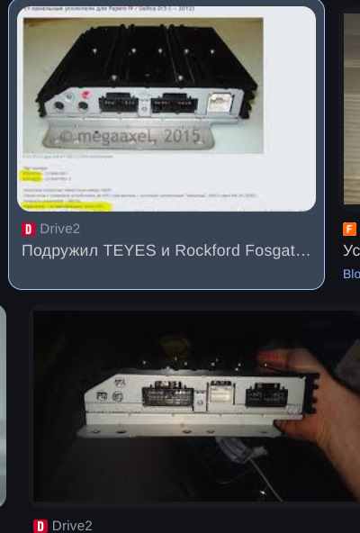

а какая модель усилителя рокфорд у вас?
Каталожный номер усилителя уже не помню, если честно.
а по фото не вспомните — были слева два разъема или нет?
Не вспомню. Давно это было.

Axxess MITO-02, глянул цену. Можно р 03 взять, какие еще варианты вы рассматривали по цене и функционалу?
А в mito 03 уже нет регулятора на саб. Пичаль😢
Да уж, жаль.

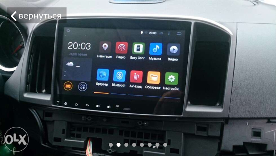

Привет, подскажи пожалуйста по магнитоле ., хочу себе такую поставить. Вопрос : смотрел на Али и их очень много и цена на них тоже разная, есть ли разница в функционале этой ГУ или они все одинаковые только каждый хочет заработать разную сумму ?
Спасибо
Привет.
О какой магнитоле речь?
Да, это одна и та же модель продают под разными брендами.
Спасибо
speedracerAlex
Как такую голову подключись через этот переходник?
Относительно не сложно. Все делаете по схеме.
Уже разобрался)) осталось как то кнопки подружить)
Адаптер кнопок руля Вам поможет.
."Практически все регулировки присутствуют на магнитоле, кроме возможности отрегулировать сабвуфер." — Настраивается совместно с низкими частотами всех динамиков?
В данной сборке — да.

Куча проводов, торпеда взорвана )))
Как Музон то нравиться теперь ?
Нада Саб во весь багажник )))))
Это точно. Я как чего задумаю, так пол машины разберу…

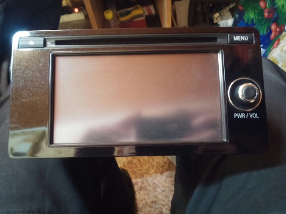

А почему не выбрали MMCS W ?
У меня 2DIN Пионер, а на нем:
CD привод
SD привод
AUX
2 активных USB (можно одновременно два источника подключать)
Громкая связь (кнопки управления на руле работают)
Подключен переносной HDD 500Гб (с этого носителя работает воспроизведения видео, фото и конечно музыка)
Дублированный выходящий видео сигнал (можно использовать второй монитор, но у меня подключено зеркало заднего вида с монитором)
Подключен микрокомпьютер с Андроид (полноценный интерфейс, работает тачскрин, интернет)
Подключены передняя и задняя камеры
И многое другое…
