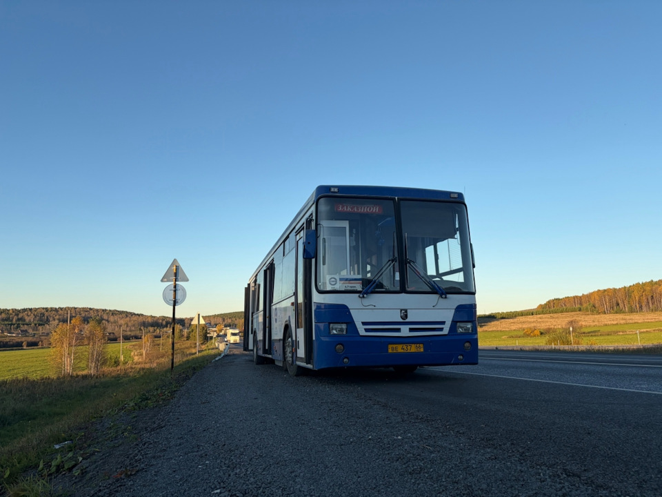

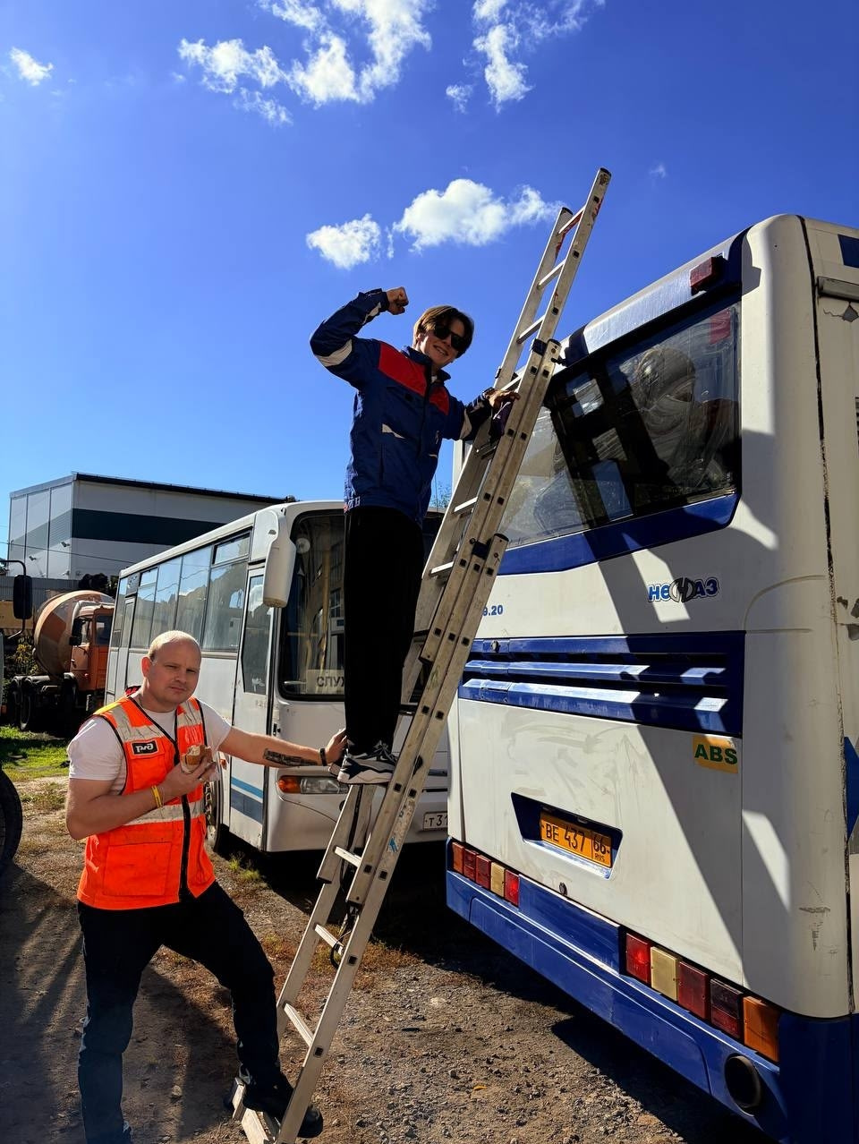

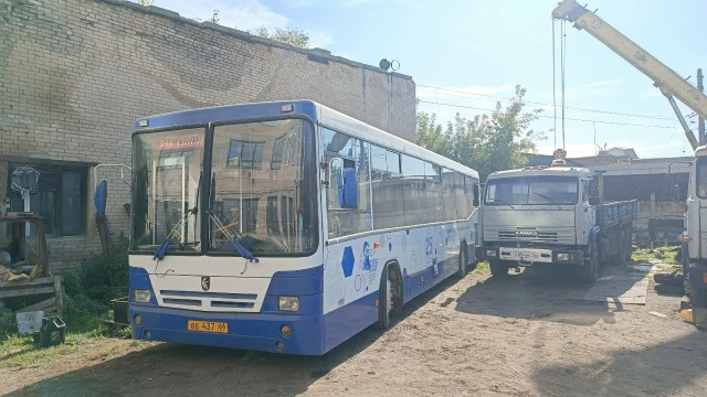

И вот мы прибыли на точку. Заходим на базу, и перед нами предстает он — наш будущий автобус. Автобус оказался на редкость целым, комплектным и исключительно гаражного хранения! Металл живой, рама крепкая, уральские соли его не уничтожили. Но самое крутое — кузов был плотно обклеен яркой фирменной рекламой Росатома, а именно — памятной ливреей в честь 25-летия Топливной компании «ТВЭЛ»! Автобус явно возил сотрудников режимного предприятия, чем и объяснялся его идеальный уход. Название проекта родилось само собой, моментально и безоговорочно: встречайте, проект «Мирный атом»!

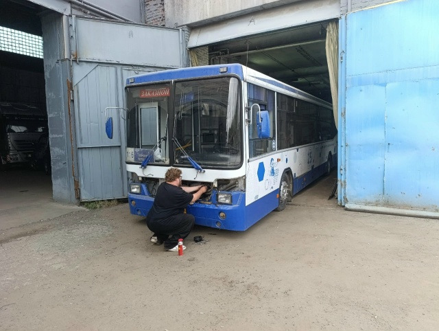

День 2. Технические сюрпризы и экспресс-ремонт.
Отдельное огромное спасибо хочется сказать ребятам-продавцам. Они оказались настоящими людьми дела. Не просто отдали ключи, а любезно предоставили нам теплый бокс с ямой и выделили машину, чтобы возить нас по местным магазинам за автозапчастями. Загнав великана на яму, Игорь и Даня провели жесткую дефектовку. Возраст взял свое, и вылез приличный букет проблем:

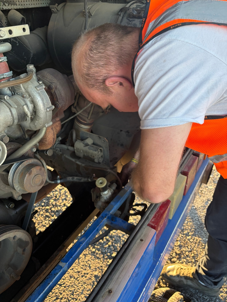

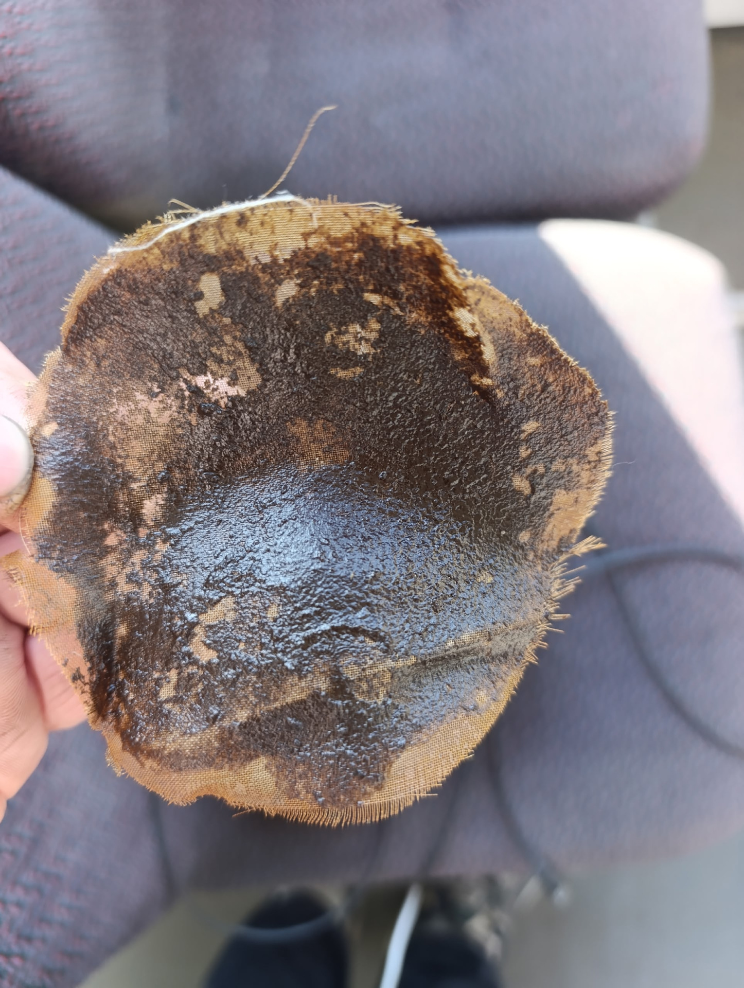

1. Полностью сгнило основание правой задней подушки пневмоподвески, из-за чего воздух уходил со свистом. Давление в системе постоянно падало, а автобус сильно кренился вправо;
2. Обнаружилось критически низкое давление масла в двигателе, да и дымил камазовский мотор как заправский паровоз.

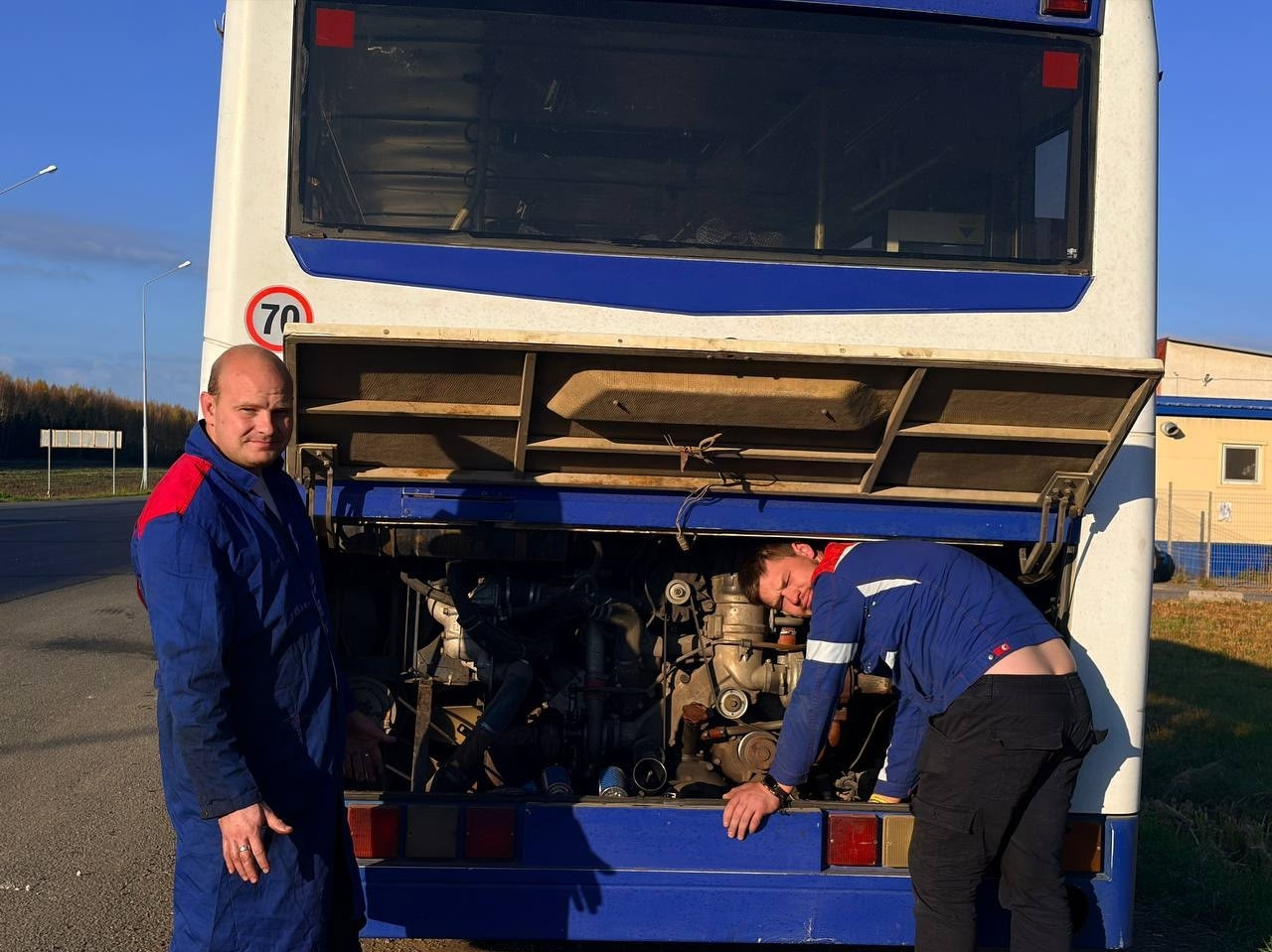

Засучив рукава, команда включила режим турбо-ремонта. За один световой день механики умудрились устранить почти все критические косяки: заменили основание подушки, разобрались с масляной магистралью и победили дымность. К вечеру камазовское сердце зашептало ровно, пневма накачалась, и автобус гордо приподнялся с колен. Довольные, мы уехали спать, планируя утренний старт.
Однако, утро преподнесло новый сюрприз. Завели, греем, слушаем систему и ловим отчетливый свист из-под пола в районе тормозного крана. Вердикт неутешителен: кран неисправен и безбожно травит воздух. На 18-тонном автобусе выезжать в дальний путь без тормозов — самоубийство. Но Челябинск — чудо-город. На удивление, в местных магазинах мы нашли абсолютно всё, включая этот редкий и нужный тормозной кран! Оперативно поменяли, проверили — держит намертво. Все юридические вопросы улажены, документы на руках, группа поддержки в сборе.

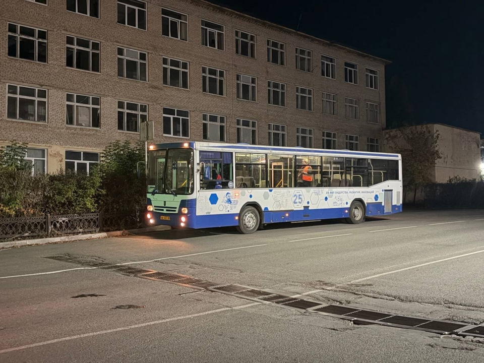

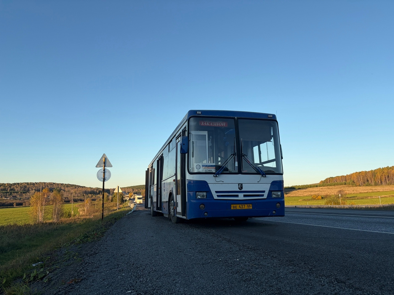

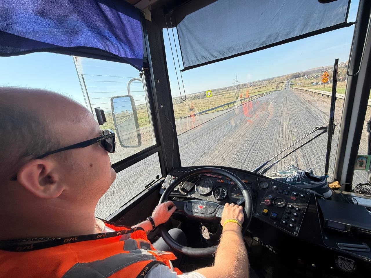

Встали в 8:00 утра, плотно позавтракали и выдвинулись на базу. В 12:00 по местному времени «Мирный атом» официально отправился в путь. Задача на первый ездовой день была простая: преодолеть сложнейшие перевалы Уральского хребта и добраться до Уфы.

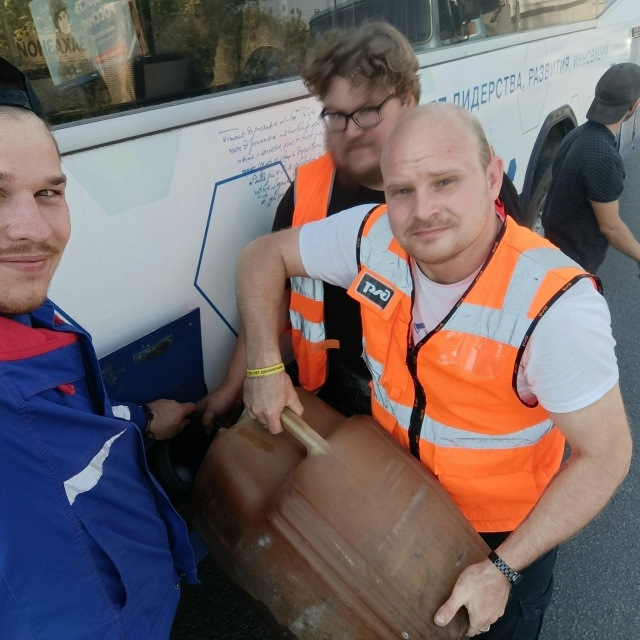

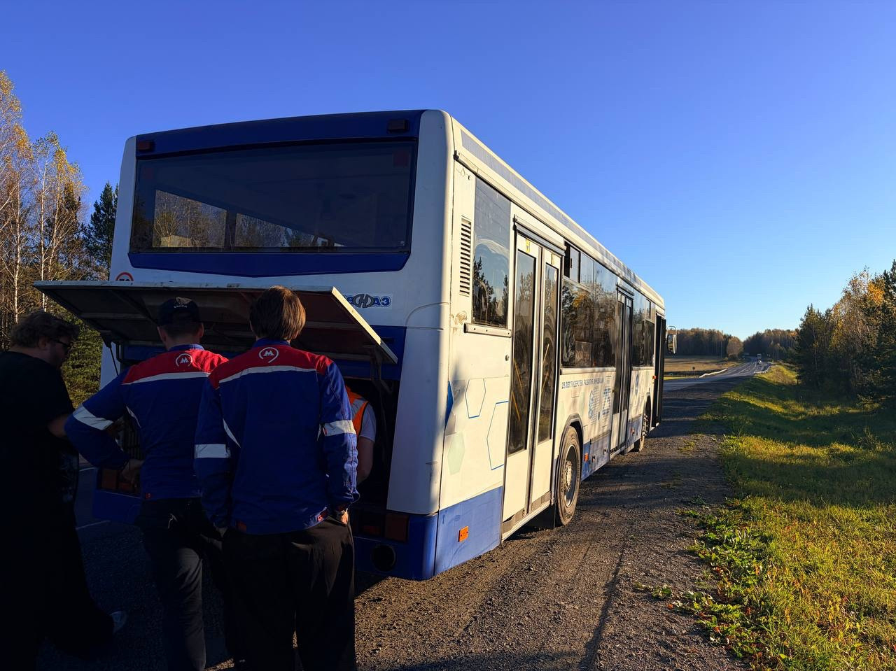

Конечно, перегон старой техники не обходится без приключений. Видимо, от долгого простоя на дне бака поднялась многолетняя грязь. Через пару десятков километров автобус потерял тягу и начал чихать — наглухо забились топливные фильтры. Для Игоря и Дани это пустяк: инструмент наготове, замена фильтров на обочине трассы М-5 заняла минимум времени, систему прокачали. Мы снова в пути!
А дальше началась чистая магия трассы М_5 «Урал». Из огромного панорамного ветрового стекла автобуса открывались невероятные виды! Тяжёлый НефАЗ уверенно штурмовал затяжные уральские подъёмы. За окнами проплывали вековые хвойные леса, скалистые вершины в легкой дымке и глубокие ущелья. Низкое, утробное урчание мотора сзади действовало убаюкивающе. Мы везли живую историю сквозь самое сердце Урала. К концу дня уставшие, но счастливые, мы благополучно добрались до Уфы. Остановились на ночлег в придорожной гостинице в 10 км от города.

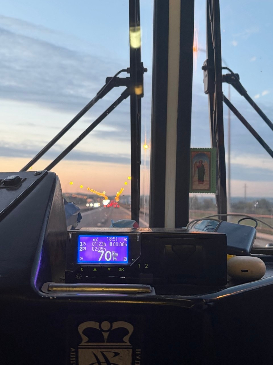

Последний марш-бросок длиной в 600 км до столицы прошел на одном дыхании. Техника работала как швейцарские часы, а я уверенно держал крейсерскую скорость. Всего 70 км/ч, зато везде, во все подъёмы! Ровно в 01:00, с точностью до минуты, прямо как настоящий рейсовый автобус на маршруте, «Мирный атом» торжественно пересек ворота нашей подмосковной базы.
