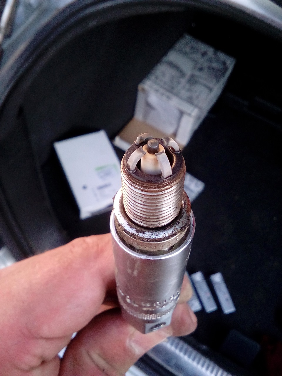

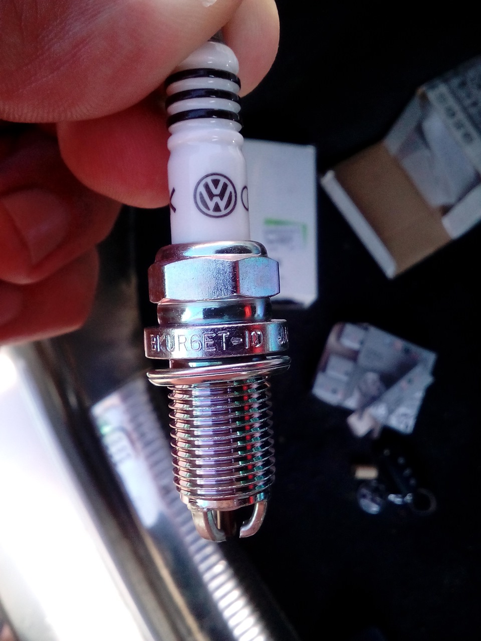

10 тысяч назад менял свечи, ставил бош четырёх контактные, работали они хорошо, претензий к ним не было ни каких!но хотелось оригинал!
Знаю что новый оригинал, от NGK BKUR6E-T10 отличается только логотипом, но переплата только за оригинальный значёк, меня не смущает!))

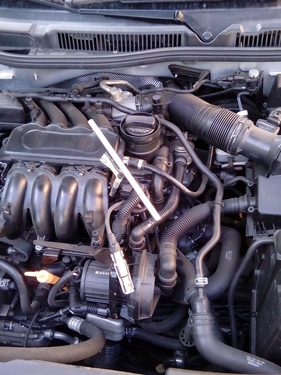

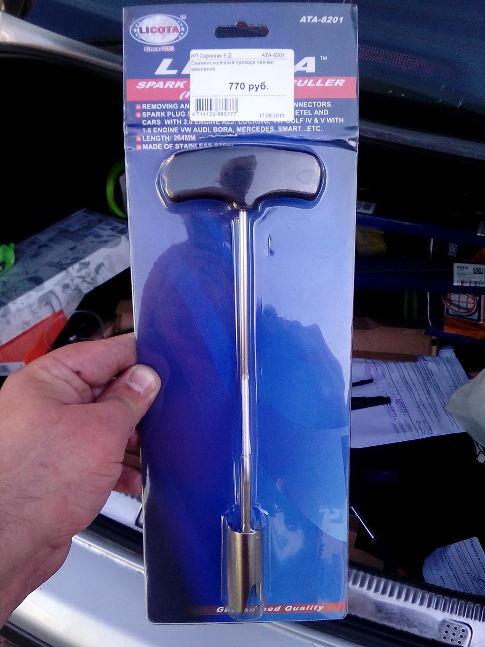

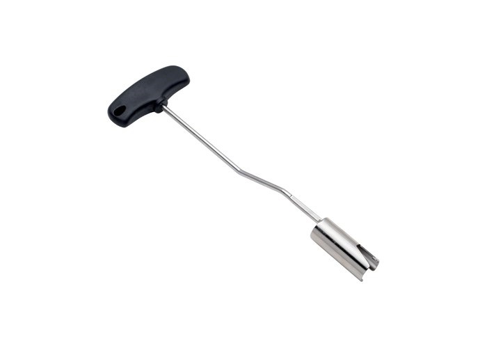

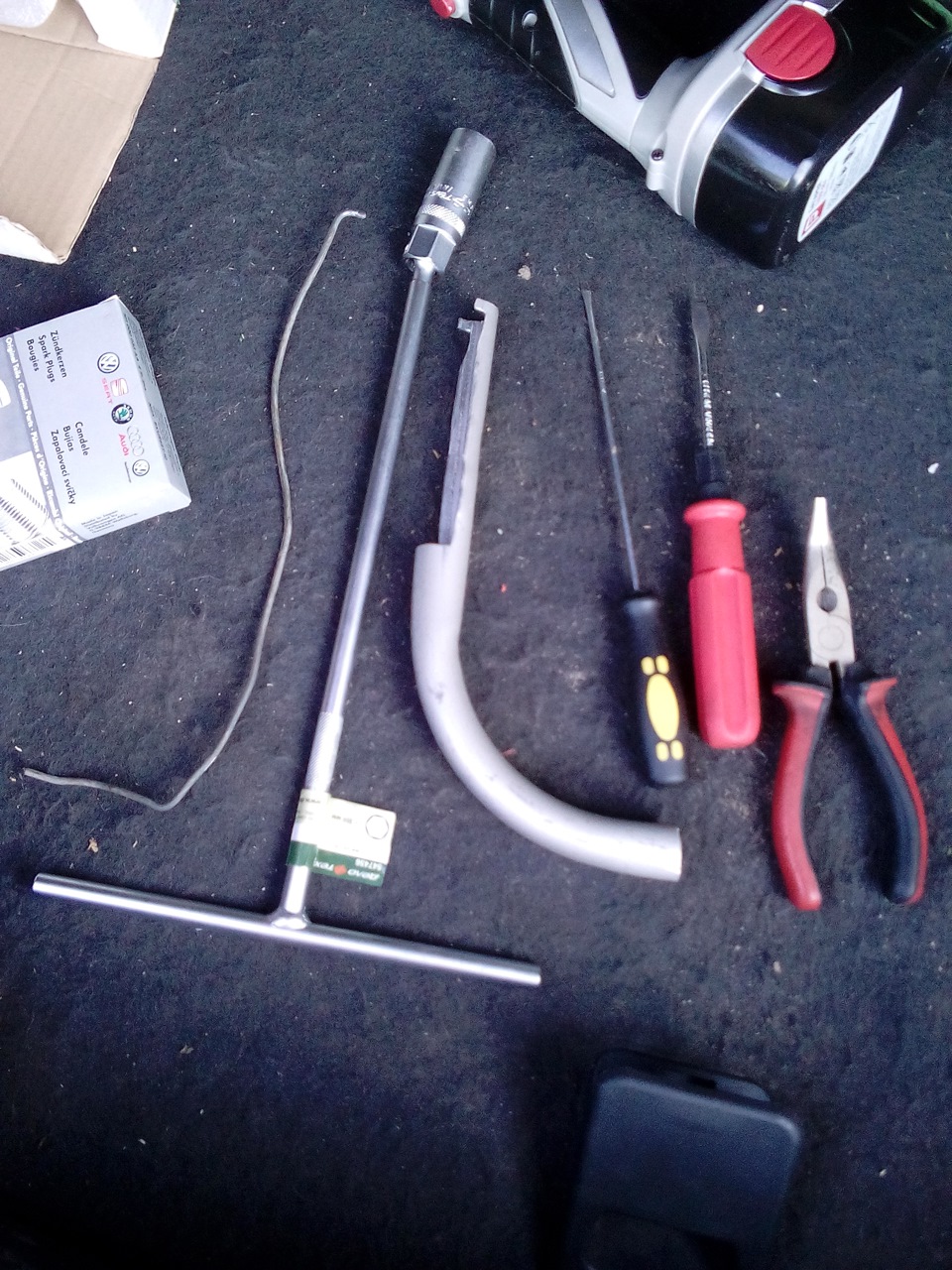

Для замены был куплен ключ магнитный длинный с шарниром, и из раскладухи сделал съёмник свечных колпачков!

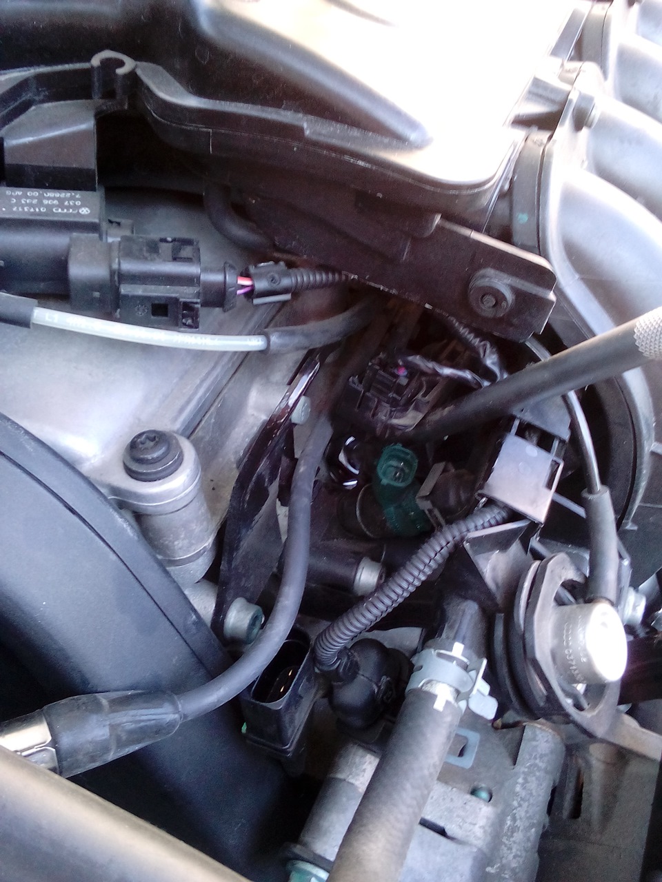

Для выкручивания 2 и 3 свечи пришлось снять фишку со второй и третьей форсунки иначе ни как, и всё, больше ни чего снимать не надо!1 и 4 снимаются очень легко из за вполне приемлемого доступа к ним!

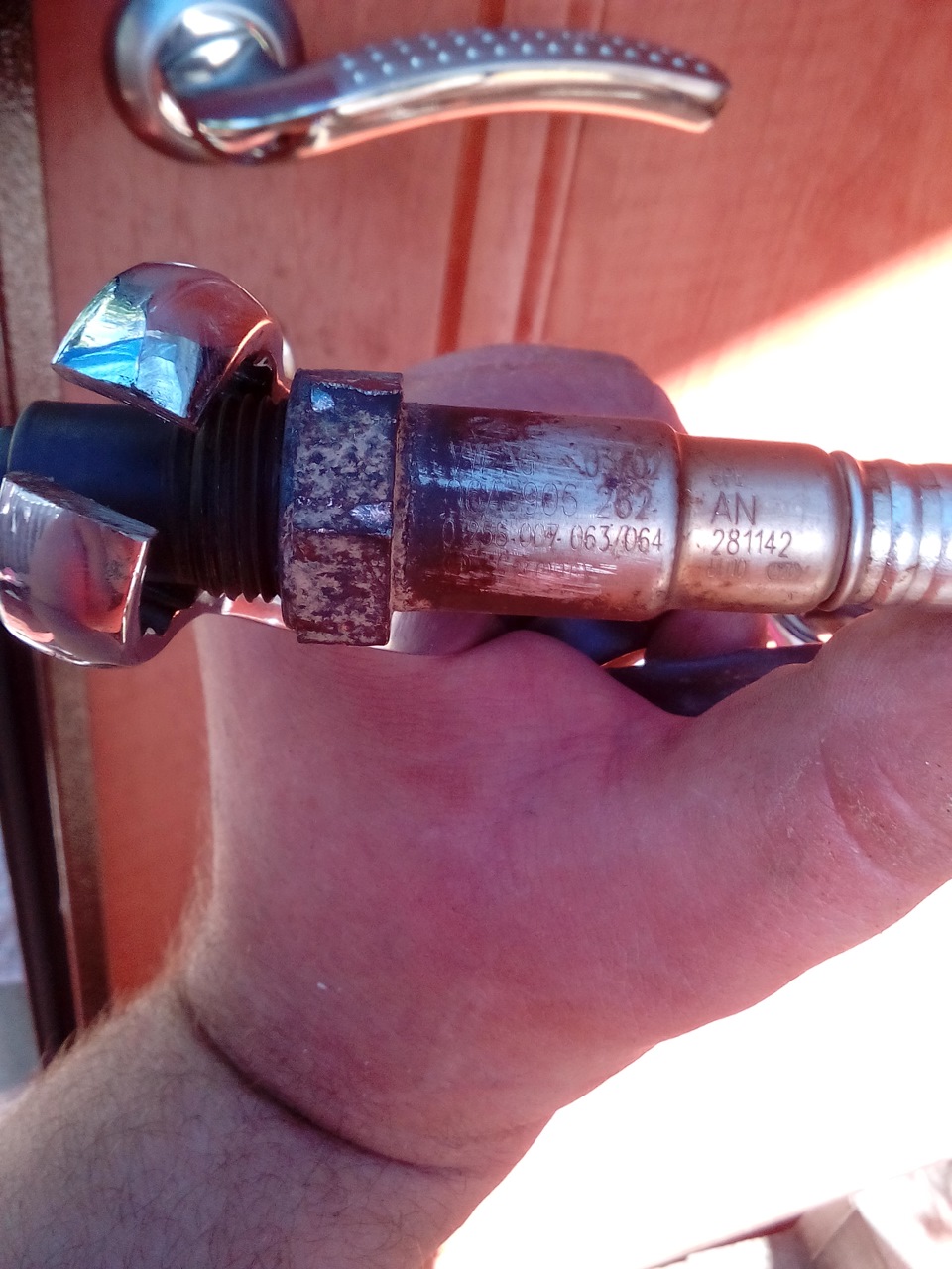

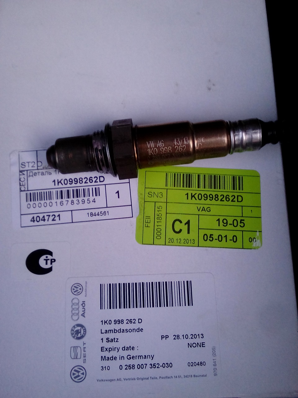

Замена лямбды.
Она ни чем мне не мешала кроме периодической ошибки 16514.Она могла возникнуть когда угодно, через неделю, через три дня, через день!Это мне категорически не нравилось, и я решился на замену!

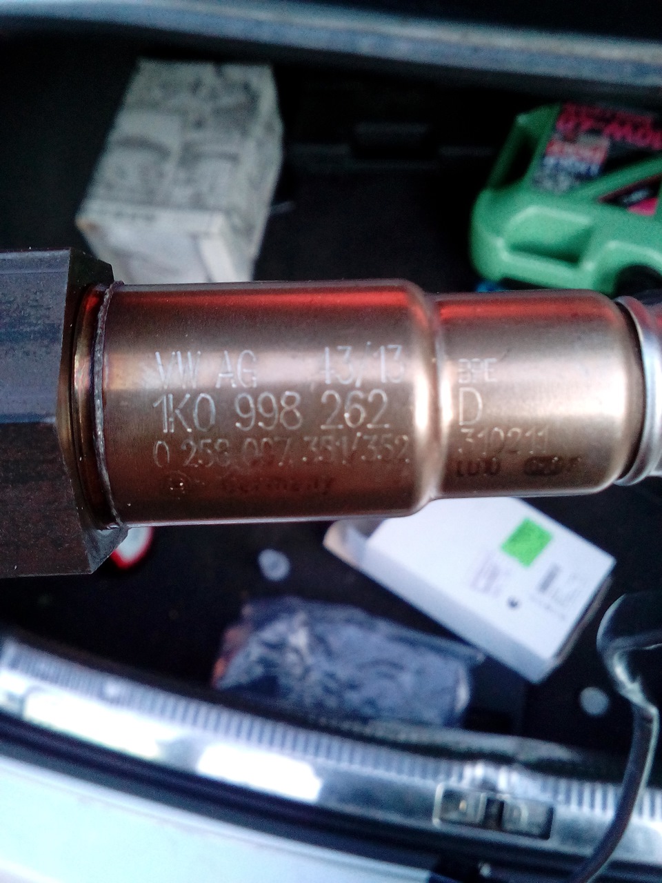

Емекс выдал что нужен VAG 06A 906 262 AN, но он по ихним данным не выпускается!Заменой производителя к нему идёт VAG 1K0 998 262 D, его и приобрёл!Со скидкой ауди клуба вышло 8300р!Это оказался бош 351, но вверху стоял оригинальный номер и была надпись VW AG!
В процессе замены трудностей не возникло, нужна только яма!
ХЗ стоило ли переплачивать за оригинал, но я это сделал!
Это была последняя ошибка по двс!чего и вам желаю!))

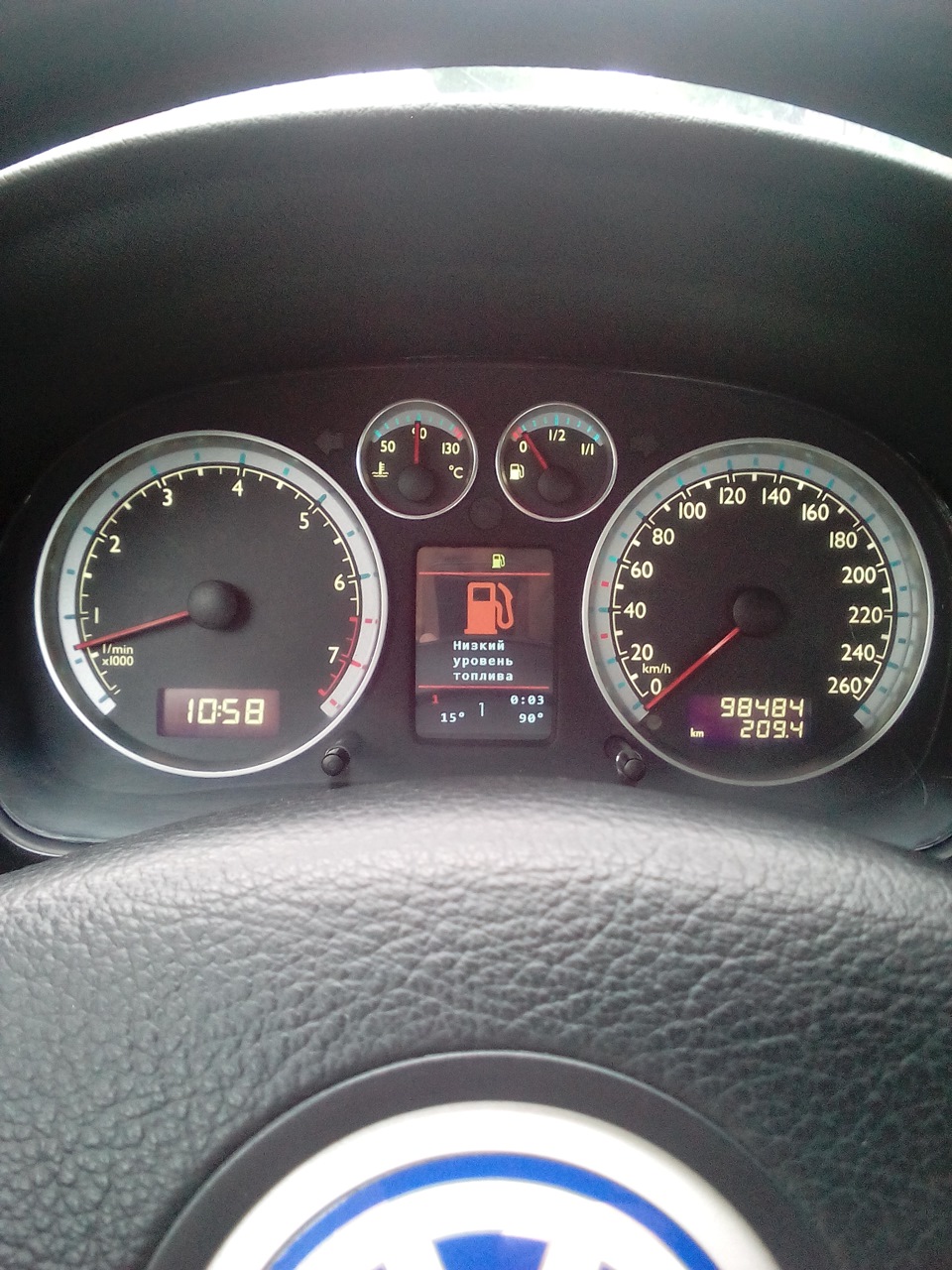

p.s.После замены лямбды, искатал полный бак, обычно я так не делаю, но тут хотел замерить расход
Из чего следует что расход реально упал примерно на литр!))как то так!))

А я вот думаю осмотреть проводку, которая уходит под днище на разъем датчика кислородного перед катализатором.
Посмотри конечно, тоже читал про контакты, но у меня после замены всё стало ок, и надобность дальше разбираться отпала)
Ошибка ушла по кислородному датчику?
Ну ты спросил, что 10 лет назад было, памяти то уж нет совсем) но зная себя, я бы не успокоился если какая-нибудь ошибка была бы, если записей больше нет, то значит она ушла навсегда

Можешь подсказать как найти бош 0258007351
не понял?))что искать то, вот по моему самый дешёвый www.zzap.ru/default.aspx?…ency=1&rawdata=0258007351
или вот ru.aliexpress.com/item/02…Van-Golf/32226324765.html

Ну у меня эта ошибка полтора года выскакивала, и ни чё, всё нормально было!))это я чет погорячился наверное!)))единственное что у меня раньше когда утром завёл, на работу еду, расход средний с 99 падает, падает, и доходил до 10 примерно.щя до 9 примерно, если без пробок то меньше.до работы 6 км.думаю 500 проеду, а там видно будет, упал ли реально расход.

смысл брать оригинал, когда есть Бош,
так же и со свечами зачем оригинал, когда внутри NGK 2397
ну не знаю!зачем тогда вообще брать оригинал когда на всё есть заменители?кстати свечи внутри NGK BKUR6E-T10!
не ну если за шильд ВАГ не жалко платить лишние 30-40%, то берите, или вы думаете что у вага есть собственные заводы по производству комплектухи?
кто поставляет на ковеер запчасти давно известно.
Для примера на ваш мотор 1 поршень оригинальный стоит 14 тысяч (в коробке будет лежать KS или Mahle), такие же поршни но со спиленными шильдиками ВАГ стоят столько же, но уже за 4.
Оригинал вижу смысл брать только в случае отсутствия заменителей.
NGK BKUR6E-T10 и есть 2397

свечной какой фирмы брал и какой он длины?
16мм ключ свечной с карданом магнитный длинна 35см!карданчик шаровый!брал в энкоре, а у них там две фирмы-механик и дело техники!конкретно этот, дело техники!цена 500р!кстати с магнитом очень удобно, свечу держит хорошо, не куда не выпадет!)))
задумался какой взять ключ как у тебя на шарике и карданчиком)
а длины в полне хватает?
да длинны вполне хватает!хороший ключик особенно наличие магнита помогает!бери!

0 258 007 090 — аналогичен
да похож!))я когда выбирал голова кругом шла от количества разных вариантов!))
Смотрю на самой лямбде маркировка бошевская 0 258 007 351 — получается в оригинале бош кладут.
получается так!на той что стояла тоже бошевское обозначение 0 258 007 063 снизу под оригинальным было!
