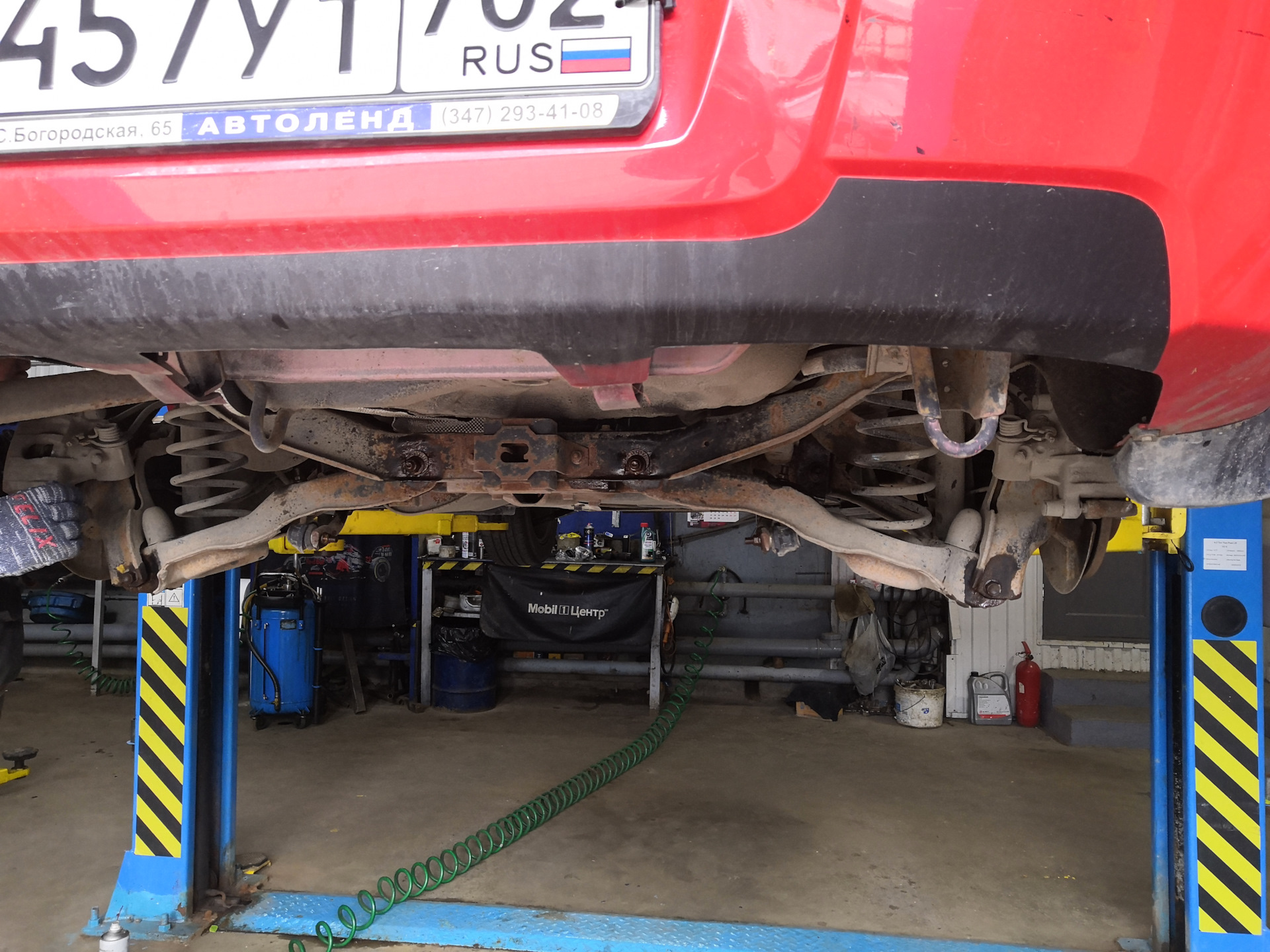

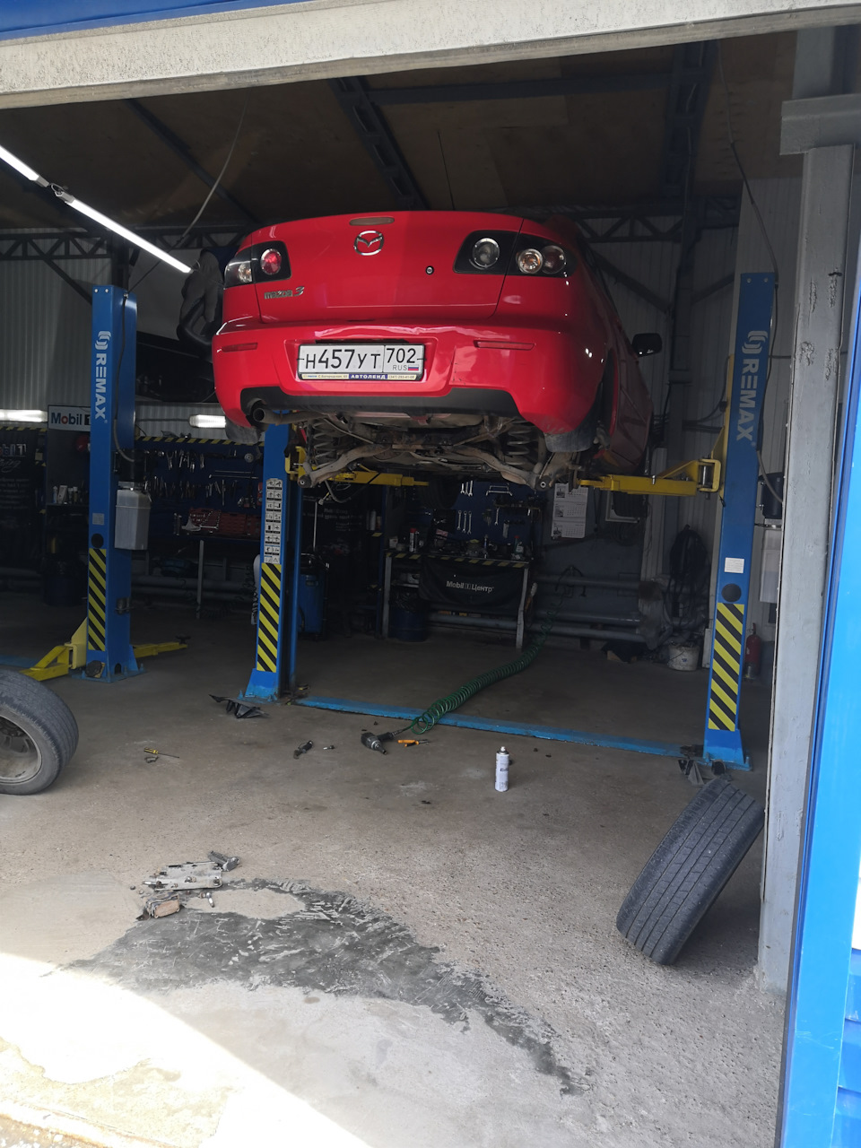

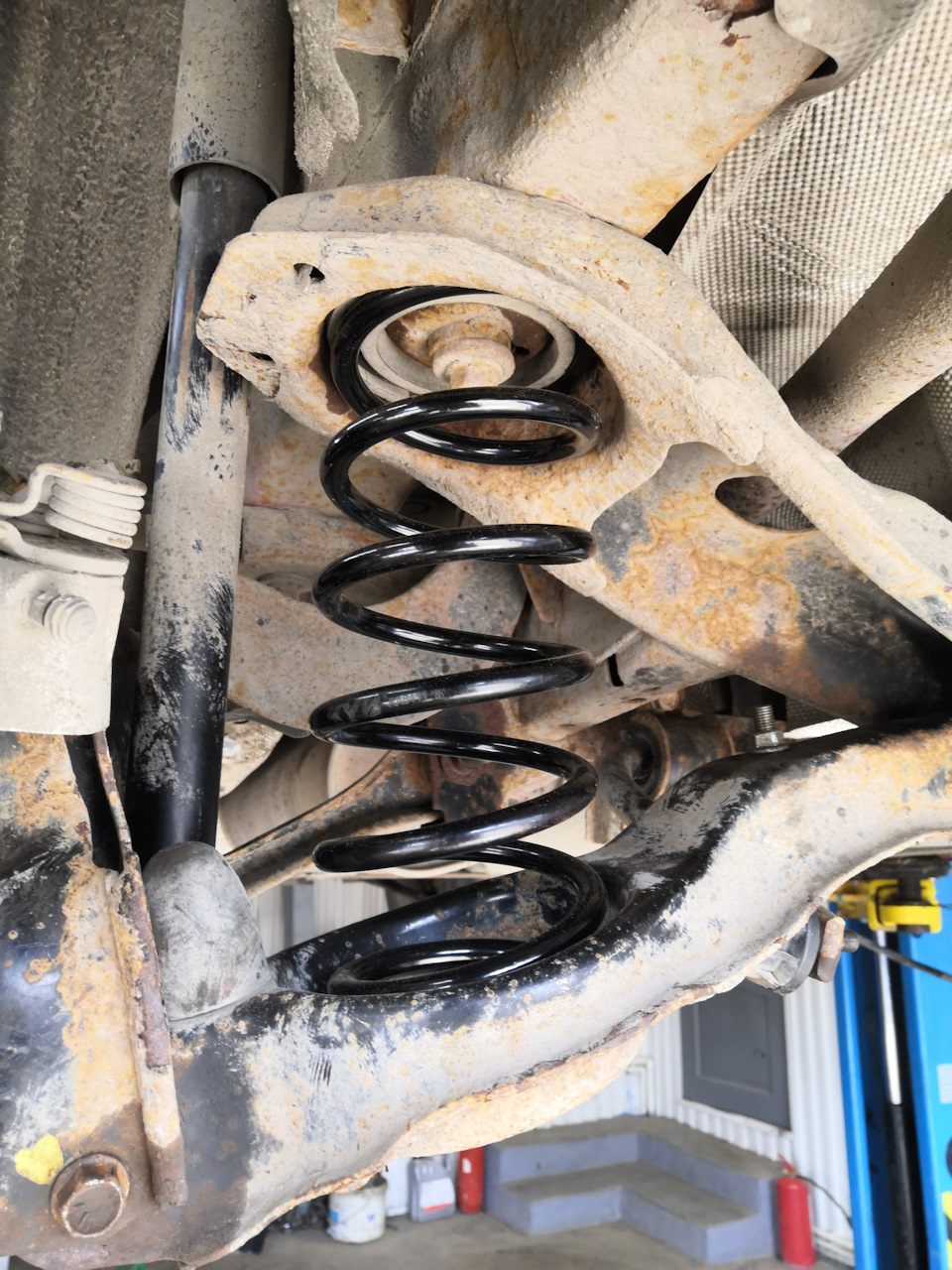

Запчасти заказанные пришли. Съездили в сервис разобраться с задней частью ходовки и завершить начатое.
Задняя ходовая часть, приобрели:

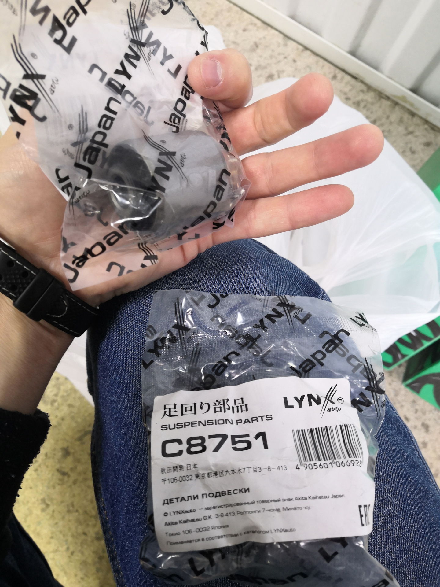

— Сайлентблок заднего рычага подвески LYNXauto C8751 — 2шт — 1400 ₽
— Сайлентблок заднего рычага подвески LYNXauto C8750 — 2шт — 1300 ₽
— Болт подвески эксцентриковый — 2шт. — 250 ₽

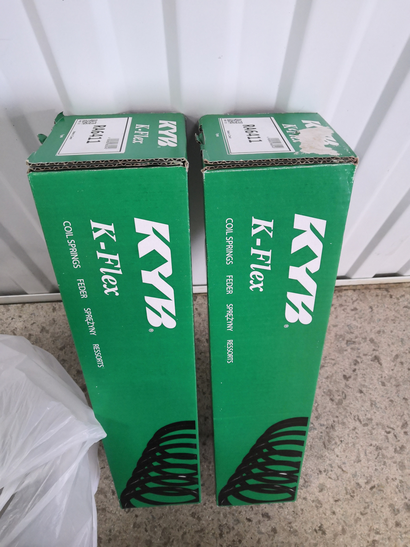

— Пружина задней подвески KYB RA6411 — 2шт — 7000 ₽

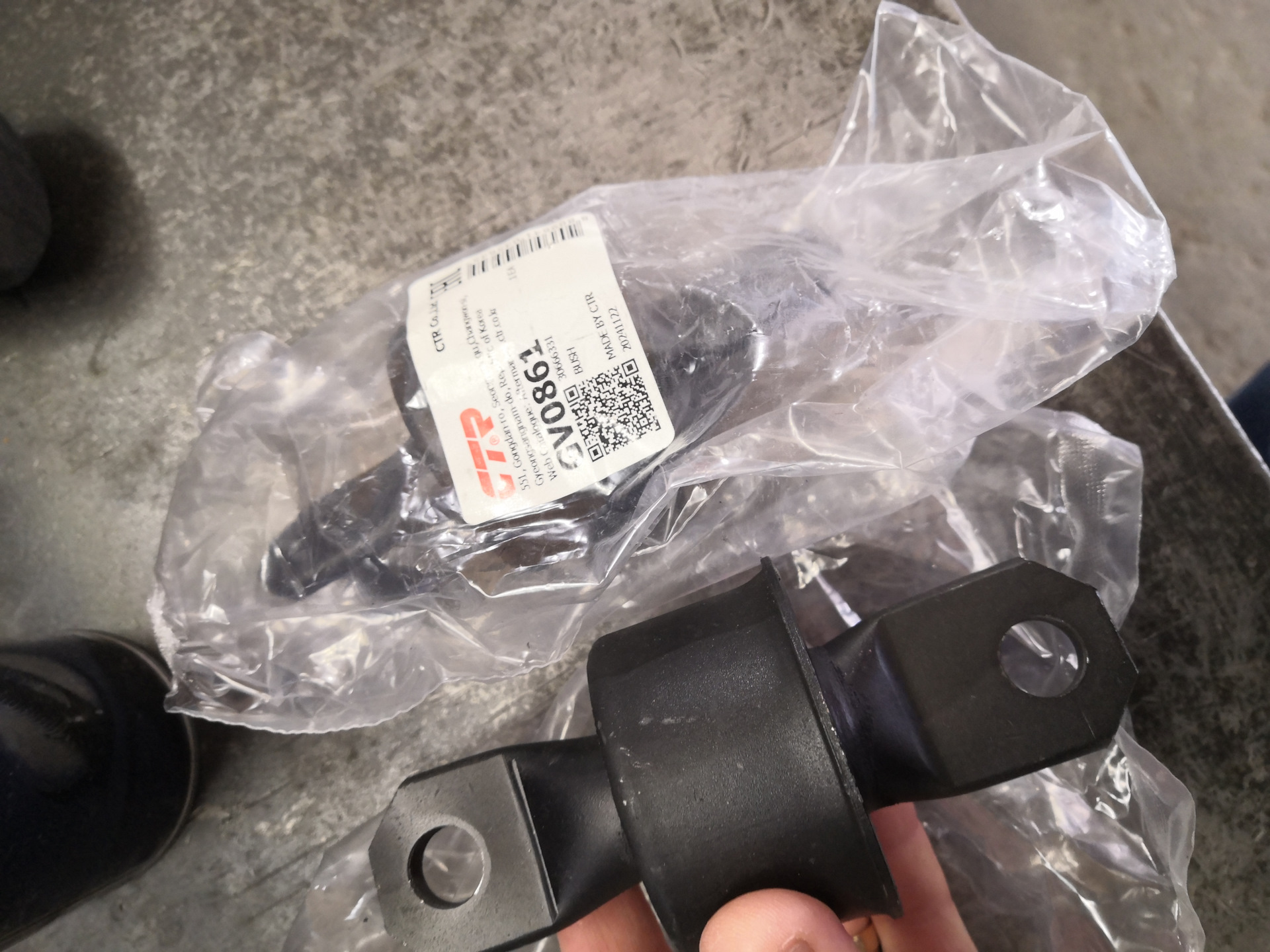

— Сайлентблок задн. CTR GV0861
Σ=12600 ₽
Стоимость работ:

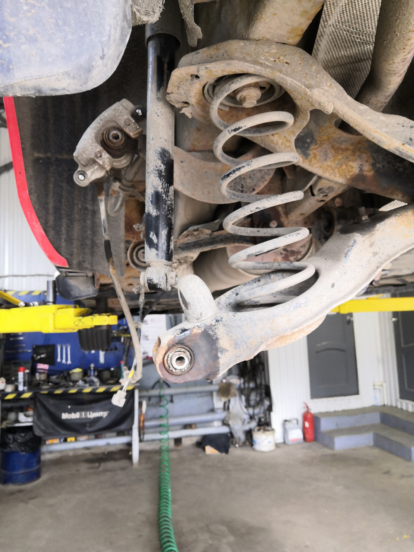

— Замена задних пружин — 800 ₽

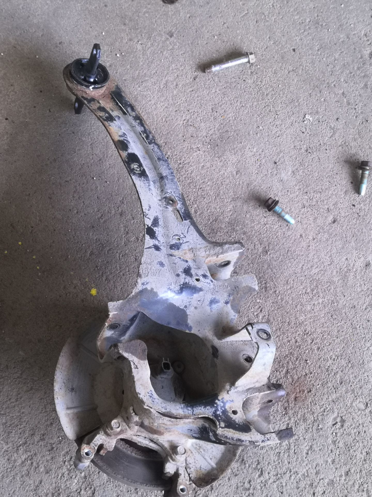

— Замена сайлентблоков задних подпружинных рычагов — 2 — 3600 ₽
— Замена сайлентблоков продольных рычагов — 2 — 3600 ₽
Σ=8000 ₽

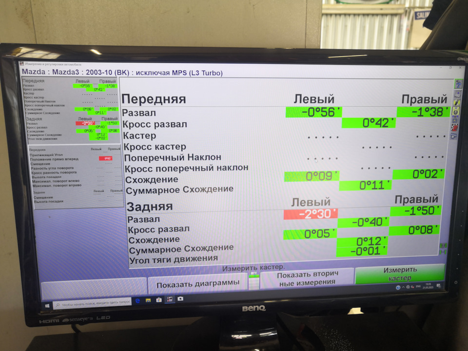

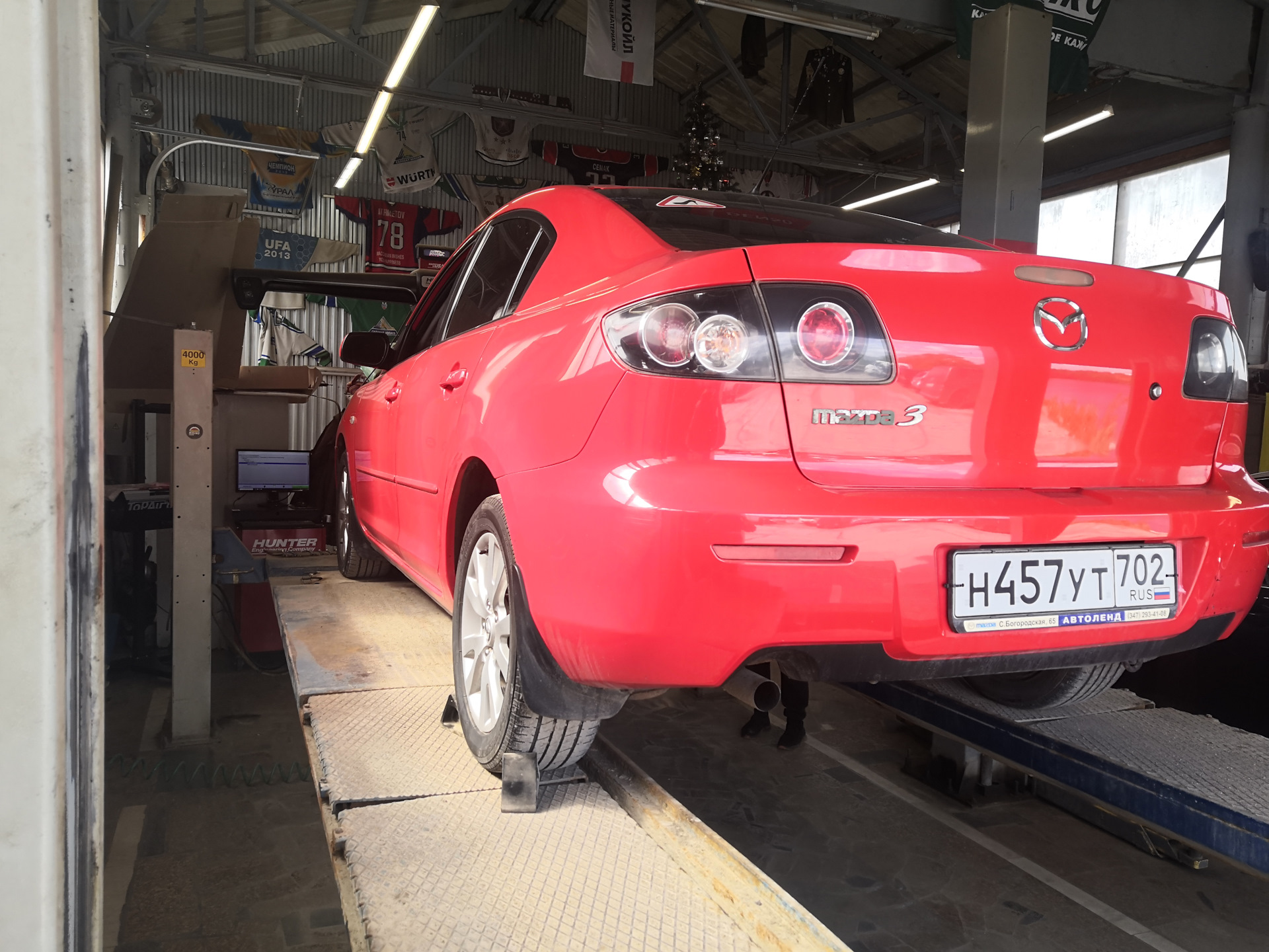

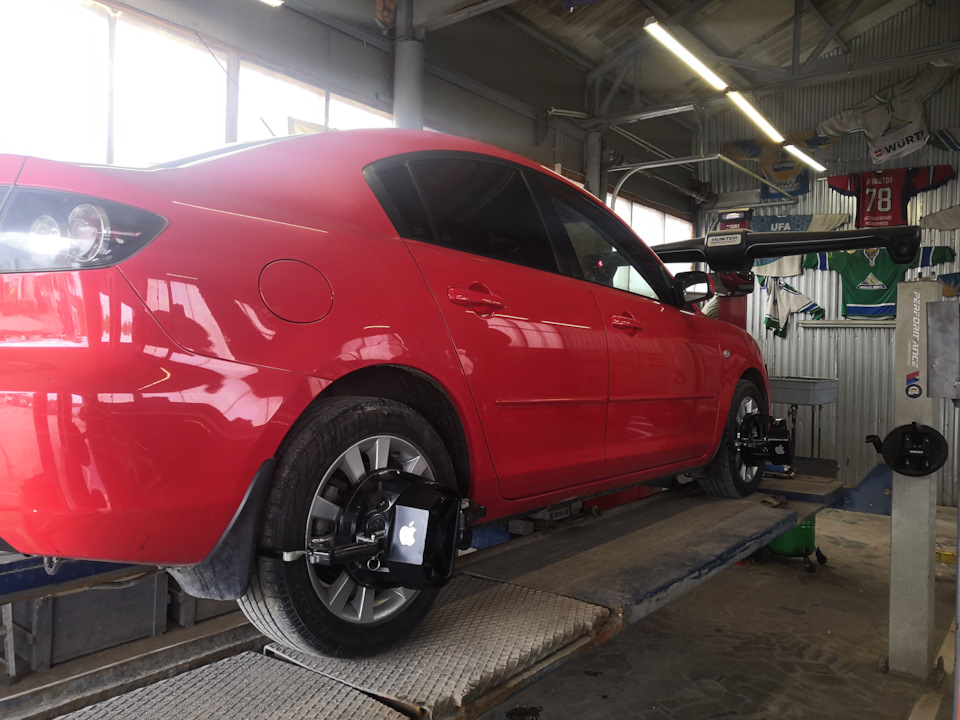

После завершения заехали на развал.
— Развал-схождение — 2000 ₽

P.S. После завершения ремонта посмотрели, клиренс увелисился примерно на 3 см +- Погоняем, чуть подсядет позже.Во дворе упирались бампером в бордюр, снизу весь бампер зашеркан у прежней хозяйки был, теперь просвета хватает)
