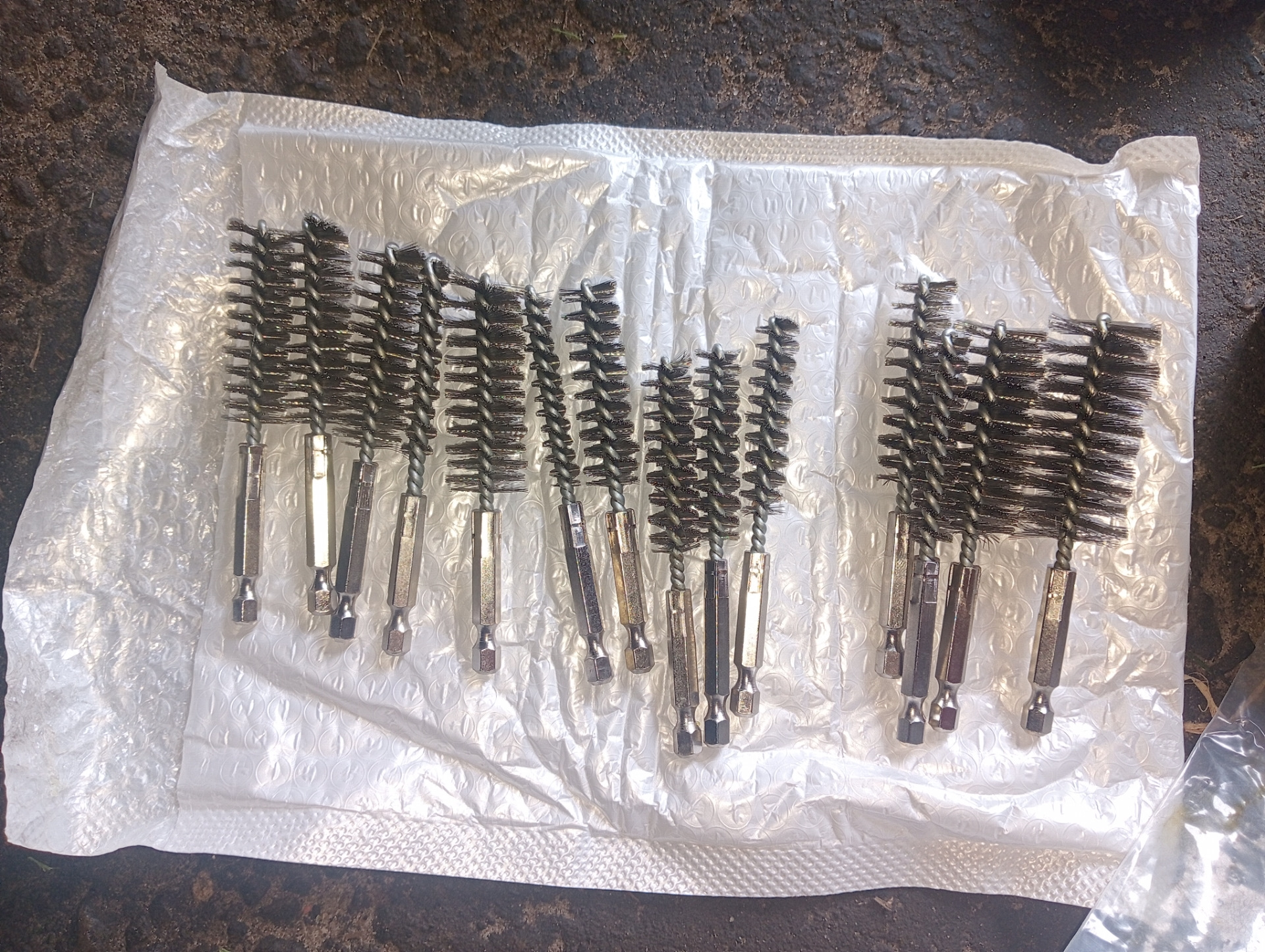

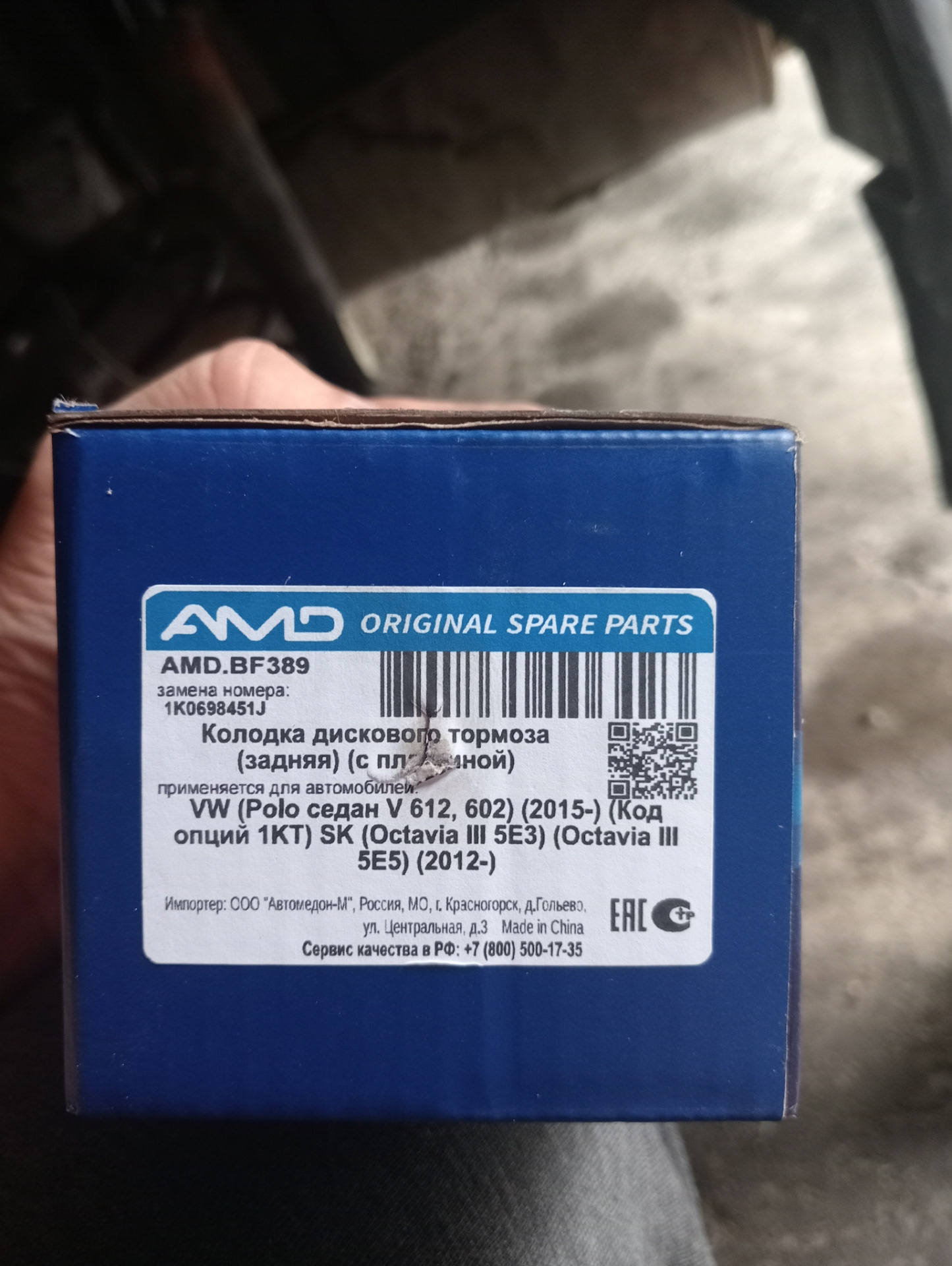

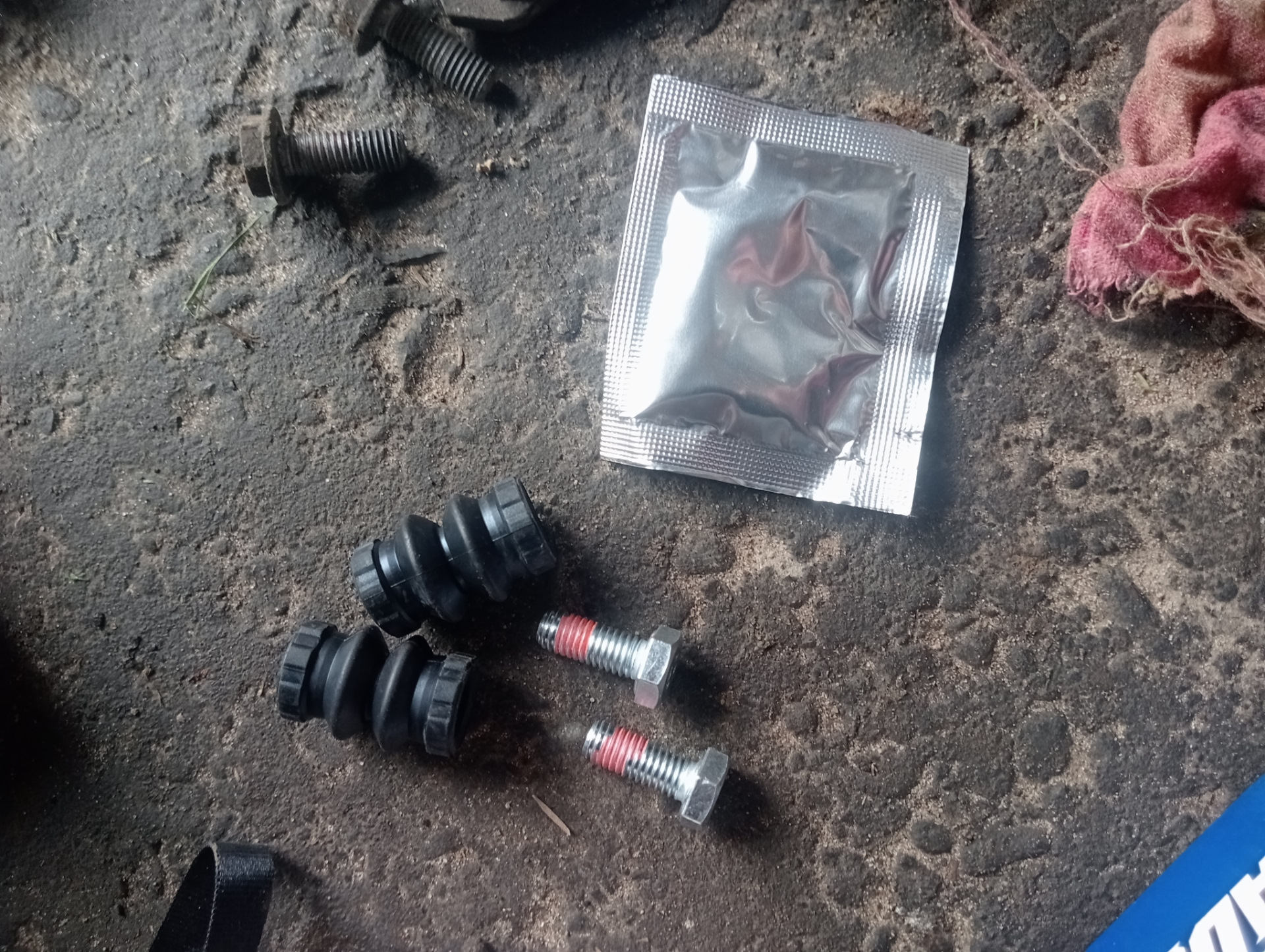

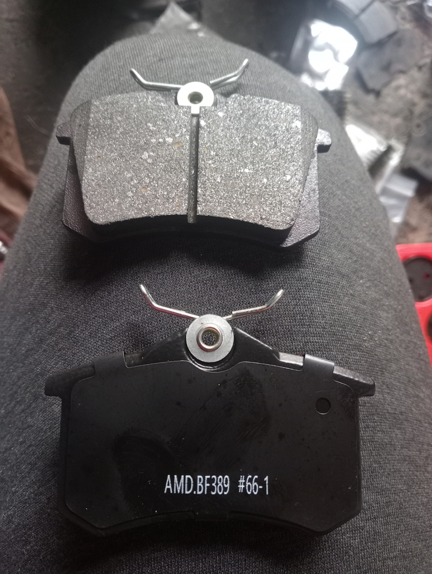

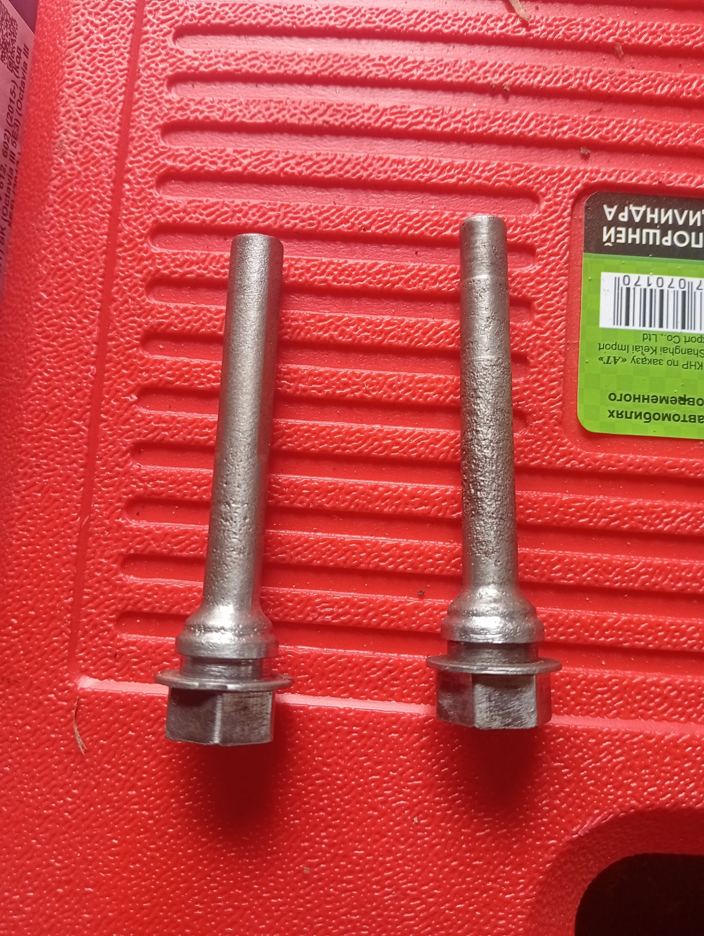

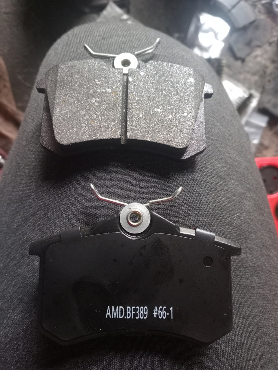

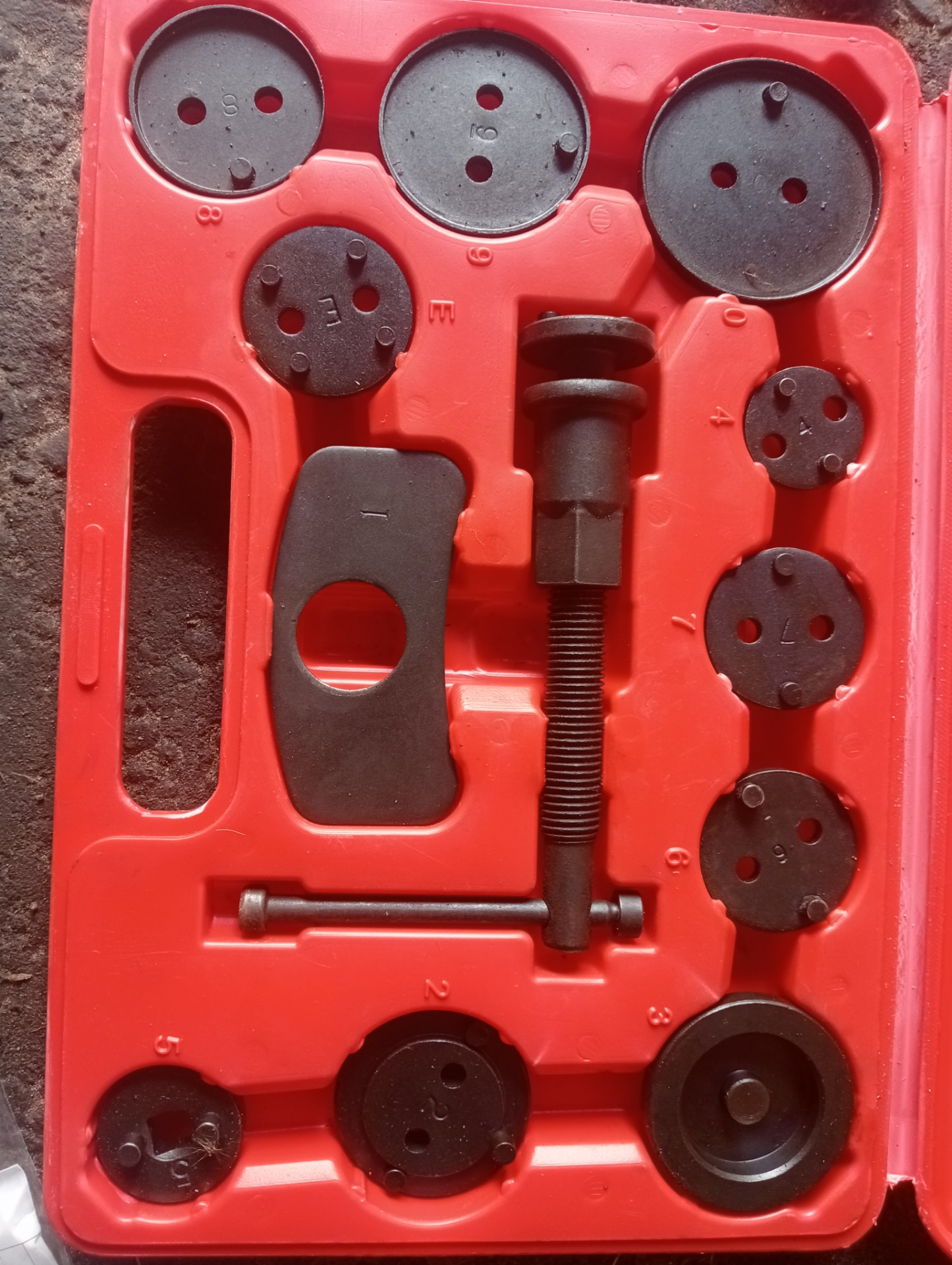

Всем привет. Полик катается потихоньку, пробеги, конечно, уже не те, по местности в основном. На любой дальняк ездим на джолионе. Но обслуживать машину нужно. Сейчас пришел черед обслужить задние дисковые тормоза. Заменил колодки, взял на озоне за 700 р. Фирмы АМД. ozon.ru/t/Ev5JXPY. Так же заменил пыльники направляющих, так как старые были негерметичны в посадочных местах. Пыльники мастер кит (77A5115) с автодока за 628 р. 2 комплекта. В комплекте смазка, пыльники и болты. Для чистки посадочных мест для направляющих пальцев использовал щетки ozon.ru/t/Ev5Jlci . Очень удобно. Цена их за 14 штук 950р. Они мне очень пригодились. Зачистил пальцы, конечно коррозия не щадит никого. Раковины присутствуют, но там идеально гладкой поверхности и не нужно. Вообщем ещё походит. По разборке сборке никаких проблем. Единственное утапливать поршень с приспособой намного проще. Благо набор в гараже есть. Так что так. Полик бегает. Все нормально.

Хорошие щетки 👍 Тоже надо прикупить))
