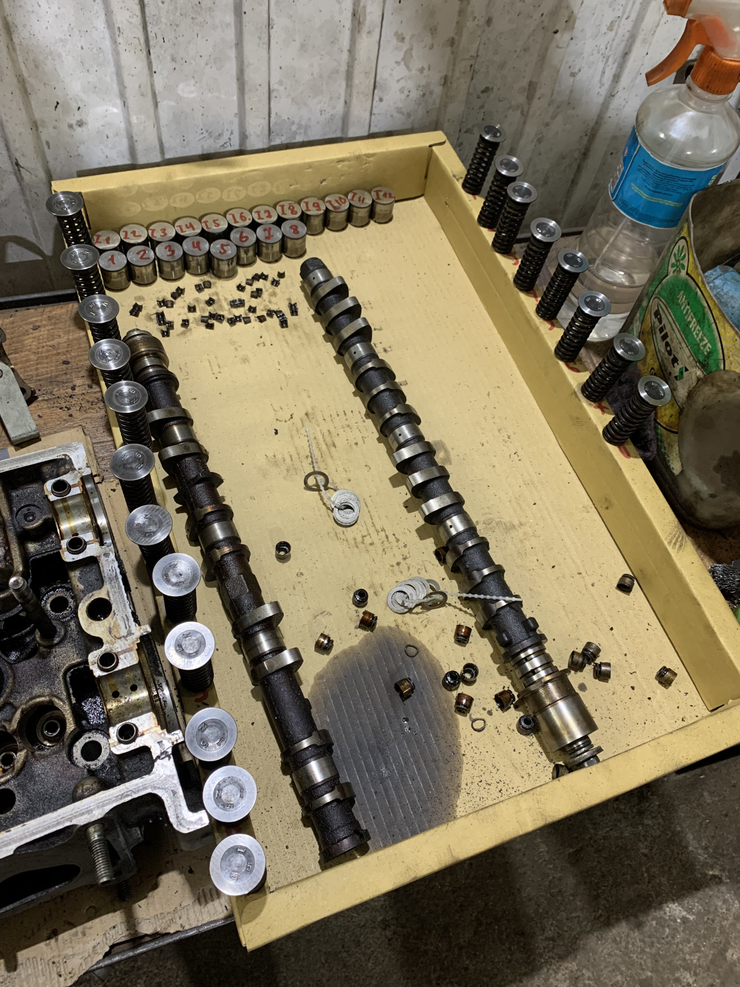

Запчасти на ГБЦ:
Прокладка маслозаливной горловины TOYOTA 12195-46011
Прокладка клапанной крышки Kibi ACA020009
Кольцо трамблера TOYOTA 90099-14127
Кольцо распределителя зажигания TOYOTA 19127-74040
Колпачок маслосъёмный VICTOR REINZ впускной 70-53093-00 12шт.
Колпачок маслосъёмный VICTOR REINZ выпускной 70-54062-00 8шт.
Сальник распредвала TOYOTA впускной (90311-40015) 90311-40016
Сальник распредвала TOYOTA выпускной (90311-35013) 90311-35040

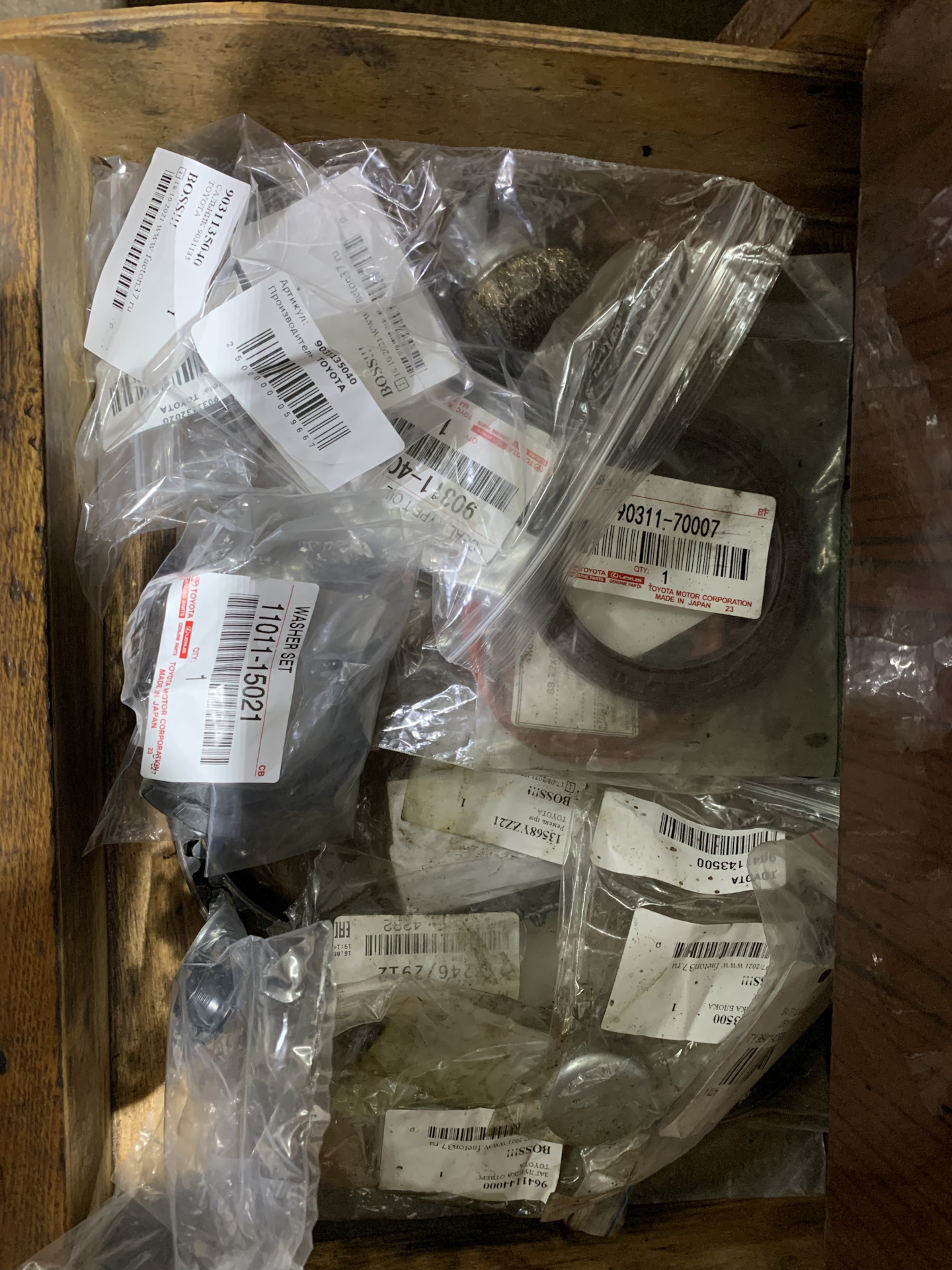

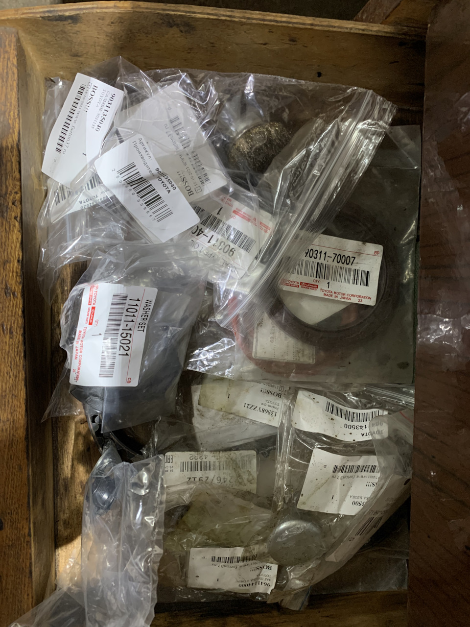

Запчасти на блок:
Полукольца упорные TOYOTA 11011-15021 (комплект)
Вкладыш шатунный STD TOYOTA 13041-16110-02 4шт.
Вкладыш коренной STD ACL Race (комплект)
Кольца поршневые STD TOYOTA 13011-16350 (комплект)
Сальник коленвала передний TOYOTA 90311-32020
Сальник коленвала задний TOYOTA 90311-70007
Прокладка масляного насоса TOYOTA 15197-63021
Прокладка маслоприёмника TOYOTA 15149-16010

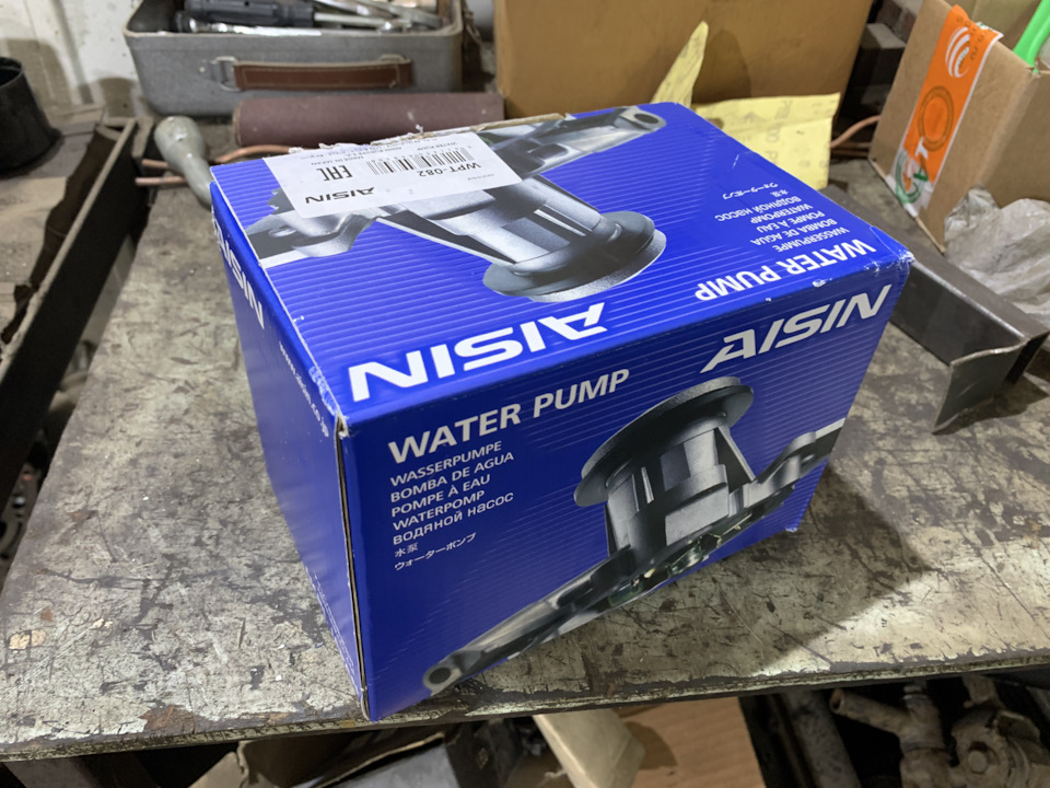

Помпа с прокладкой Aisin WPT082
Кольцо помпы TOYOTA 96761-24035
Прокладка задней крышки двигателя TOYOTA 11383-16010
Кольцо масляной проставки (ближе к блоку) TOYOTA 15188-11011
Кольцо масляной проставки (ближе к фильтру) TOYOTA 15188-11012
