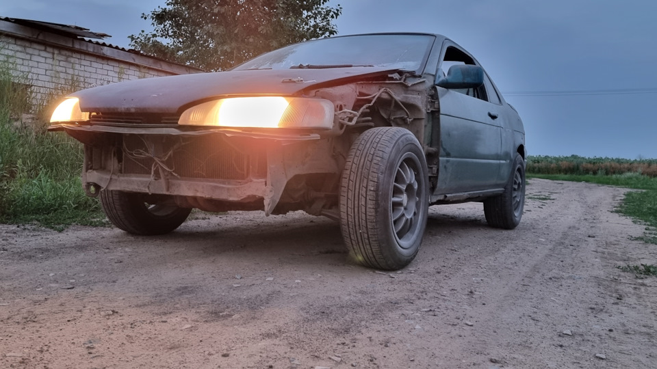

замена мкпп ( коробка работала без нареканий., подразбиты дифы, включение 3й без выдержки паузы сопровождалось хрустом не большим ), сцепа подизношена, но и походила бы еще, комплект собран раздельно, т.к цена нормального комплекта около 20ти к, китай ставить не охото ( там около 7ми к) + попутно небольшой ремонт
BKR6EY-11- 4шт
90311-34042 Сальник коробки передач Toyota
90311-34016 Сальник привода | лев | Toyota
0112-EL41MTLH Подушка двигателя | лев | Asva
JIKIU BE21135 — картридж опоры кп
LYNXauto C7469LR Стойка стабилизатора 2шт
LYNXauto C4042LR Наконечник рулевой тяги 1шт(лев)
Valeo 803559 Диск сцепления
Stellox 0700303SX Корзина сцепления
NSK ZA50TKZ3301FR выжимной
в сумме по зч : 18тыс
