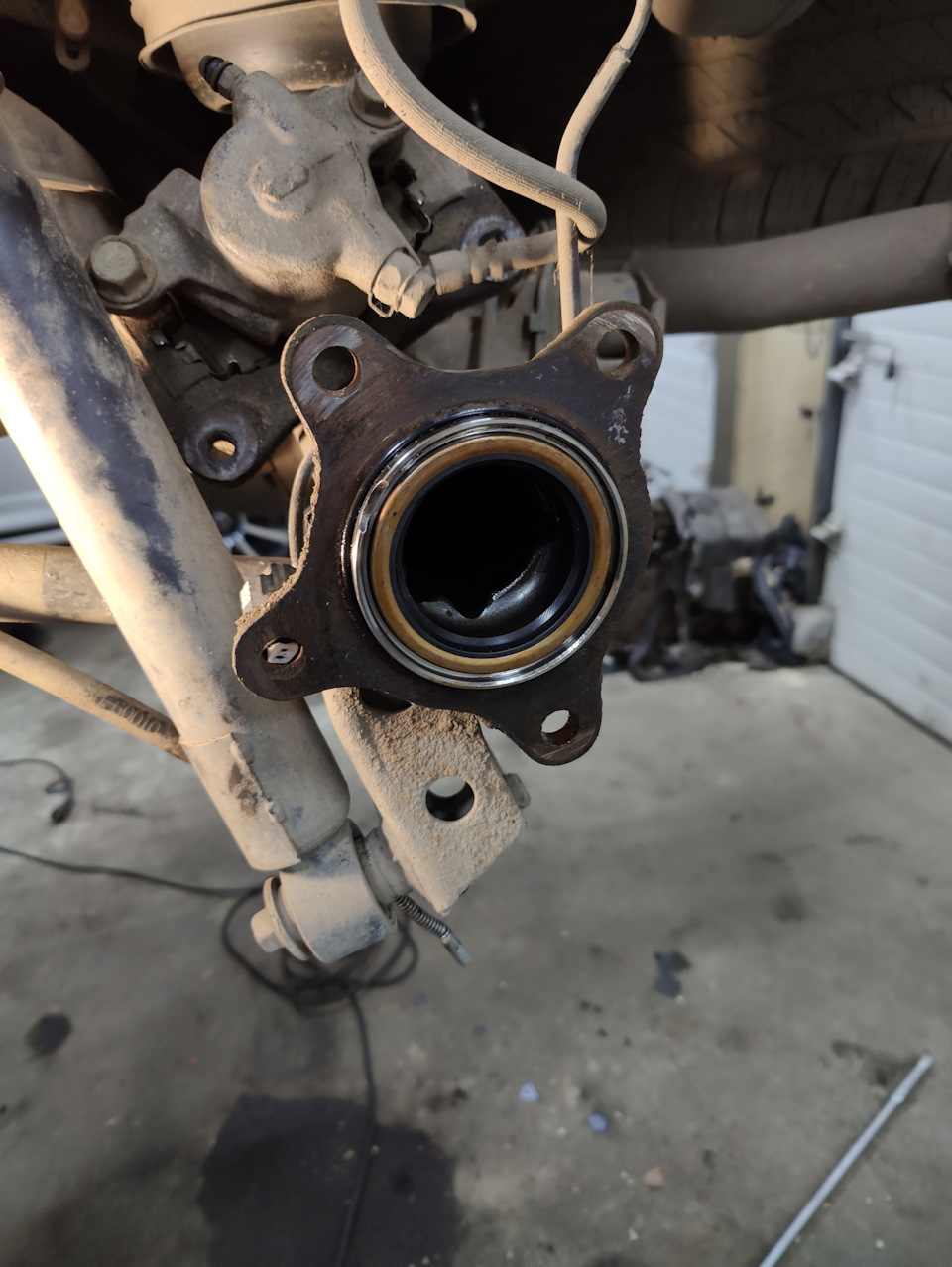

Из других ремонтов за год была только замена сальника задней полуоси (90310-58003), пыльника шаровой (43324-69085) и заправка кондиционера. Кондер я уже заправлял пару лет назад, но за прошлую зиму фреон куда то улетел. Подозрение пало на задний контур, но каково же было мое удивление, когда выяснилось, что он абсолютно целый и не травит. Оказалось, что фреон вылетел через сосок, который находится в моторном отсеке. Заменили его, установили крышки, и вот, спустя год и очередную зиму, кондер работает без проблем.
Еще были заменены резиновые кольца клапанов VVti — 90099-14137, прокладка заливной горловины (которой вообще не было) — 12196-50010, прокладка крышки заливной горловины 12195-50010

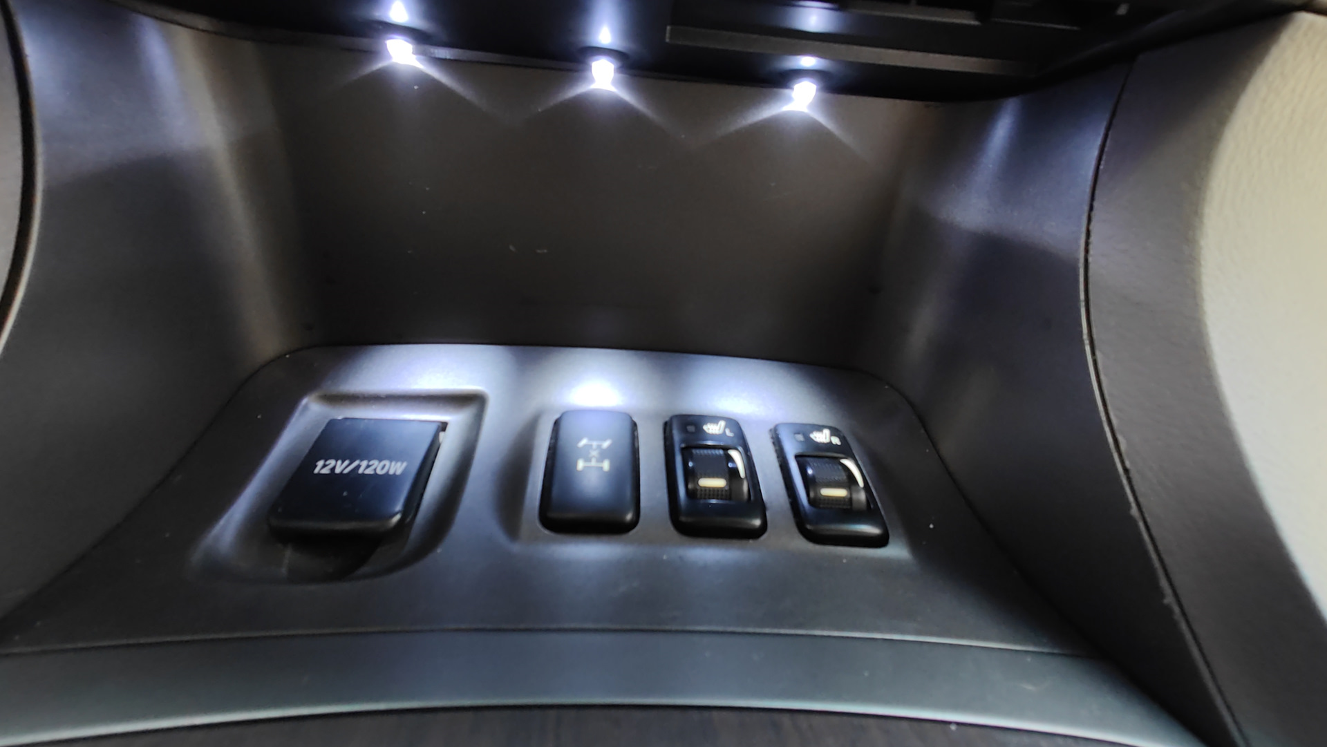

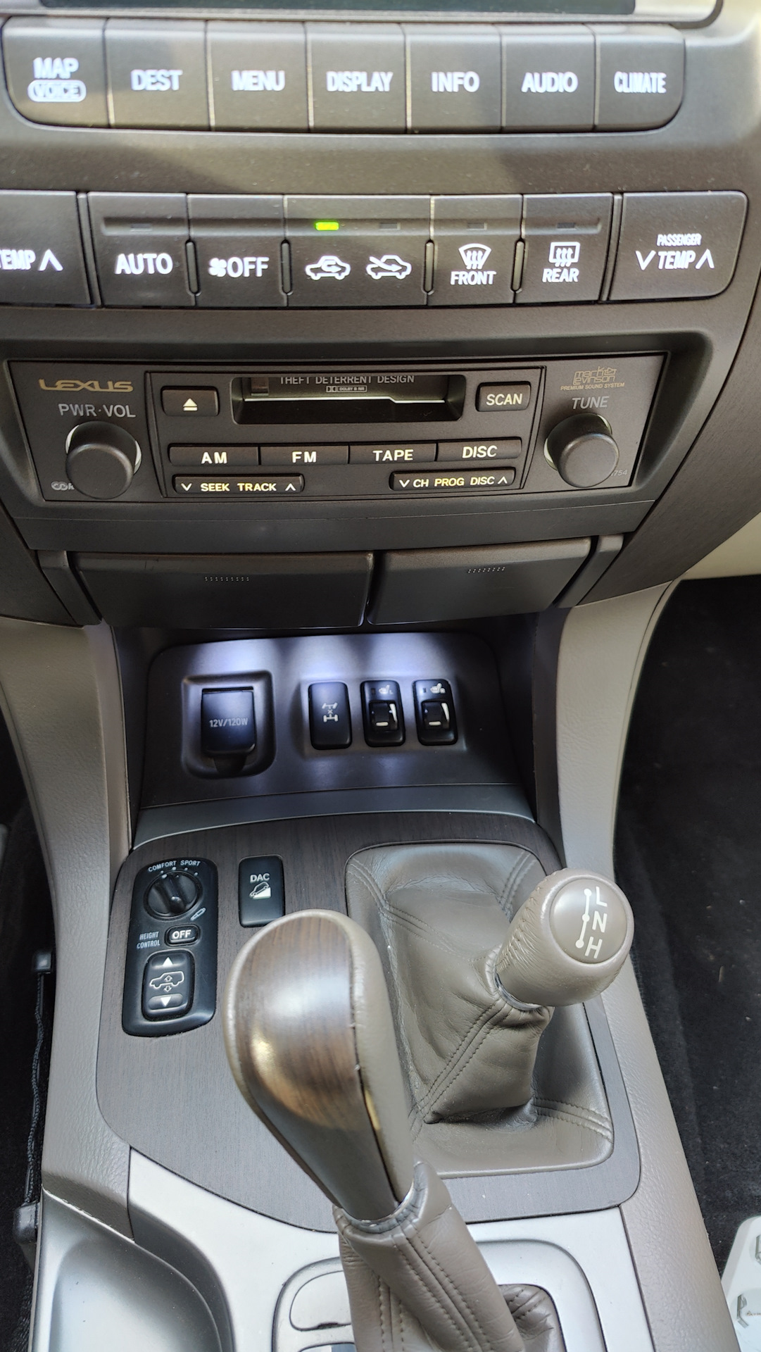

Из небольших доработок сделал подсветку нижних кнопок и розетки прикуривателя. Использовал три светодиода 5мм, резистор на 270 Ом (можно чуть меньше, по расчетам на 240 Ом) и патроны для них.

Подсветка интересная
Любопытна подсветка кнопок, и как подключили задние габариты в бампере к чему?
Подсветка на трех диодах обычных 5мм, которые закреплены в специальные патроны (вот — aliexpress.ru/item/328639…Lm4Vox&sku_id=65467796893)

Что за подсветка кнопок обогрева сидений?
