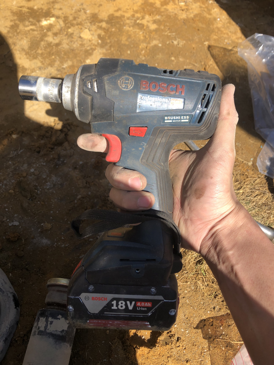

Приехал к другу на участок и потихоньку начал готовить машину к процедуре, сложил сиденья и разобрал багажник, далее начал откручивать колеса и ставить машину на пеньки. За день до этого переобулся на летние шины, так на шиномонтаже настолько сильно затянули гайки, что пришлось использовать трубу с метр в качестве рычага, да еще и свернули одну шпильку 🤦♂️
Далее начались безуспешные попытки открутить нижние гайки стоек, ручным инструментом не получилось, благо у соседа был аккумуляторный гайковёрт
А дальше всё просто и понятно, только вот с перекурами на чай/кофе ушло на это мероприятие полных 8 часов из которых подготовка и обратная сборка заняли порядка 5 часов.
