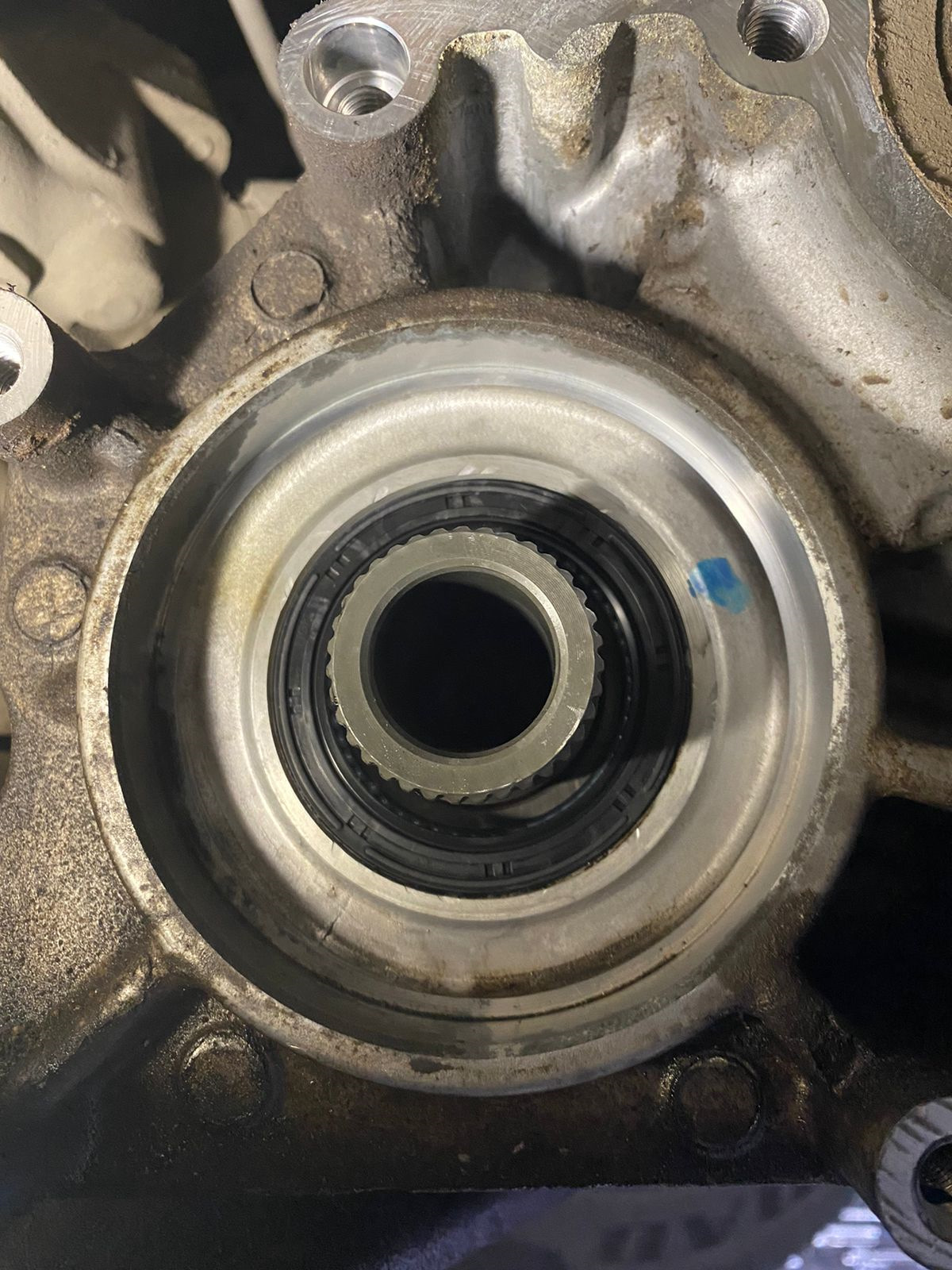

1. Течь масла АКПП.
Выезжая утром на работу в течении недели, замечал под машиной пятно масляное. Припарковал на работе на чистом асфальте. Выхожу после обеда — пятно. По запаху трансмиссионное. Поехал к парням на сто, на подъемник.
Почитав Д2 и позвонив бывшему собственнику, выяснил что в акпп и раздатку заливают Honda DW1.
Найдя по схеме данный сальники, поехал покупать:
91201RDK003 — сальник со стороны Акпп
91202RDK003 — со стороны раздатки
ATF DW1 — 1литр
Приехав на сто, первым делом, раз говорят что масло и там и там одинаковое, проверить уровень масла в раздатке, так как по щупу в акпп вроде как уровень был.
Сунув палец в заливную раздатки, уровень был полный, а вот цвет то не красный) значит там 75w90 залито однозначно. Сделали вывод что течь с акпп и принялись разбирать.
Болты которые к приемной трубе, самом собой лопнули, пришлось высверливать, поставил новые Febest по 260р за шт.
Далее ни чего не мешает, подрамник трогать как и подушку двс не нужно. Обзванивав сто, ценны мне называли конские за эту работу, некоторые аж хотели коробку снять))
Откручиваем 7 болтов раздатки и половиним.
Новый сальник для раздатки вернул обратно. Кстати в упаковках лежат сальники NOK, я это как бы предвидел, но в наличии кроме ориги не было ни чего, ну и к тому же мастер подтвердил, что в сальниках NOK нет должного количества смазки как в оригинале.
Собираем все в обратной последовательности. Замываем, наблюдаем. Прошло два дня — все сухо.

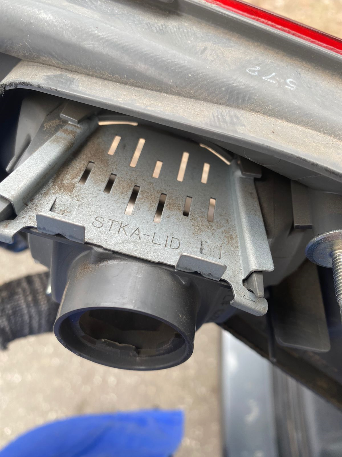

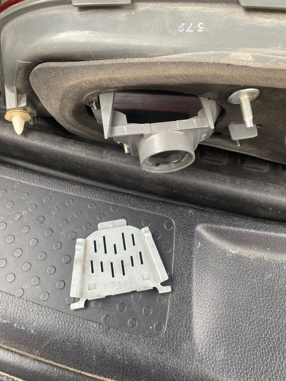

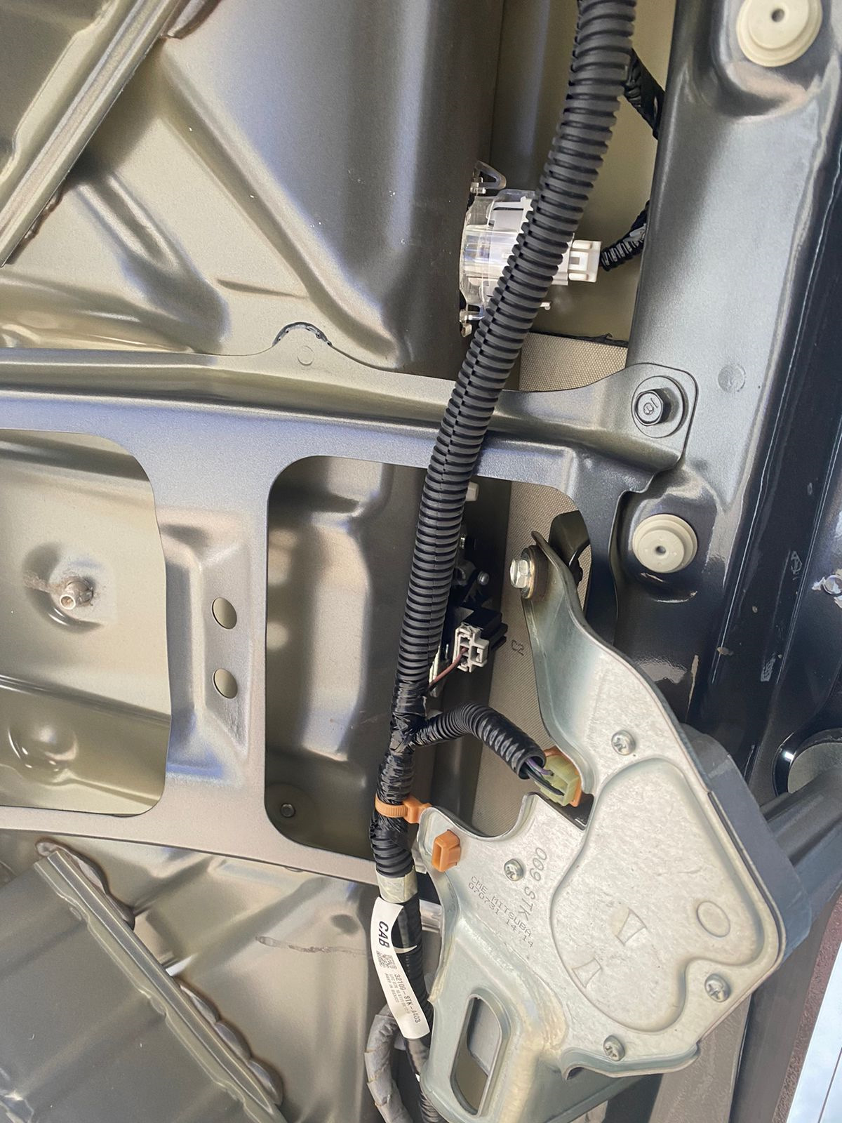

3. Крышка багажника
Замечал проблему у ребят с кнопкой открывания двери и мотором стеклоочистителя задним.
Вскрыв обшивку, коррозии не обнаружил.

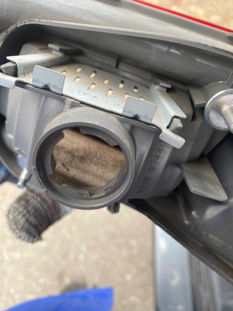

Далее меня ужаснули фонарь в крышке, а именно грязь внутри. Решил снять, поглядеть что модно сделать.
Было два решения, либо расклеивать, либо водой промывать.
Вообщем полоскал водой раз 5.
Останется полирнуть.
Так прошли майские выходные)
