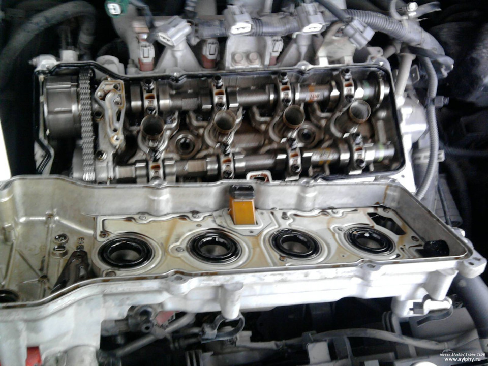

Со временем появилось запотевание двигателя в районе маслозаливной горловины, сверху свечных колодцев и стыка клапанной крышки с головкой блока. Самое простое — замена уплотнительного кольца маслозаливной горловины не решило проблему. Было решено осуществить визит на сервис.
По поводу состояния двигателя:
Никто до меня, а это за 214026 тысяч пробега, не вскрывал. Там попросту нечего было делать. Не знаю, какое масло заливал предыдущий владелец до 98000 тысяч. Говорил какое — то корейское, а какое — не помнит. Сам начинал с:
Toyota 5W-30,
Idemitsu Zepro EURO SPEC SN/CF 5W-40,
COMMA SYNER-G 5W-40,
PETRO-CANADA SUPREME SYNTHETIC 5W-30 ILSAC GF-6A,
PETRO-CANADA SUPREME C3-X SYNTHETIC 5W-40,
все в разных последовательностях, относительно COMMA и PETRO-CANADA — пока цены были адекватными,
поэтому судить что кто- то заливал плохое масло, кто-то хорошее — я не могу. Имеем, что имеем.
Если есть у кого — то фото состояния двигателя, работающего на данных маслах, пожалуйста, пришлите фото.
Что использовалось:
Прокладка свечных колодцев, 4 шт. (были дубовые) — 1119336010,
Прокладка маслозаливной горловины, 1 шт. — 9043035001
Уплотнительная прокладка крышки корпуса подшипника распредвала, 2 шт. — 1115936011
Уплотнительная прокладка крышки, 1 шт. — 112130V010.
И заменена тормозная жидкость, никто не когда не менял. SINTEC 800737 — 1 л.

Приветствую! Какой расход масла сейчас? У меня также загажен был (заливали поддельную тойоту и т.д.). Сделал раскоксовку «коровой» он же аппарат сквид в течении 9 часов, слили просто гуталин черный. Вроде все отмыли. Сейчас за расходом наблюдаю. До этого было грамм 700 за 5 тысяч, сейчас 400
Доброго времени суток. Да существенно расход не увеличился. Только масло теперь совсем другое заливаю. И производитель и вязкость. Никаких раскоксовок не лил. Просто так купить и залить-слить не хочу. Один раз пробовал, результата не дало. Больше времени только потратил. А аппаратом как вы делали или подобным нету возможности, т.к никто в городе не делает. Некуда обратиться и гаражных мастеров я не нашел. Жду, наверное, когда совсем что-нибудь усугубится. Тогда начну действовать по ситуации.
Какое масло сейчас льете? И сколько расход за 5 тысяч примерно? Заранее спасибо
На сегодня прошел после замены 2000. Буду менять через каждые 5000. Пока долил остаток от 5 литров. Из положительных моментов:пока двигатель тише работает (наверное кажется), прогревается быстрее, холодный пуск легче (но оно и потянтно-масло жиже).отзывов много положительных. Соседу в Мазда 6 порекомендовали лить этого производителя. Ввиду множества подделок оригинала Мазды. Пробег у меня город-загород.
Но самое интересное.на каком бы масле я не ехал из вышеперечисленных из публикации, на трассе жор масла отсутствует. Два года подряд ездил в отпуск одним и тем же маршрутом:трасса до м11, потом почти вся м11 и м4. И обратный маршрут. Жора не было, вообще ни грамма не долил. С кем не разговаривал, все сказали что почему то наоборот происходит. На этом масле еще не приходилось на дальняк ехать. Мистика какая то
У меня тоже по трассе как говорится ни грамма. Попробуйте заменить клапан вентиляции картерных газов, может в нем причина. Я 2 тысячи назад заменил, был не рабочий — не продавался. Сейчас наблюдаю
Тоже уже почитал, а мало ли. Вдруг он. Но хочу сначала проверить. Щелкает или нет. Потом покупать. Вы вместе с патрубком меняли или только клапан?да и холодно на улице
У меня он тоже щелкал (проверял зажимая патрубок), даже когда сняли был не сильно загажен, только вот чтобы шарик внутри переместился нужно было все легкие напрячь и дунуть, чтобы он (шарик) переместился. А новый клапан чуть дунешь уже шарик внутри отскакивает. Делаю вывод что старый был нерабочий
Вон оно что.не факт рабочий, даже если щелкает. Удивлен. Рекомендуете сразу поменять. Спасибо 🤝
Вот сейчас наблюдаю за расходом после замены этого клапана, 2500 проехал (вроде расхода нет). Единственное нужно сервис найти грамотный, в Екатеринбурге официальный дилер зарядил 11, «серый» сервис 9, в котором обслуживаюсь (бывшие официалы открыли) сначала отказали менять его мол нужно коллектор снимать, но после того как я настоял и показал запись на 2drive (что можно рукой подлезть снять — лишь бы головка длинная накидная была) нехотя согласились, стоимость работы 1тр

Могу сказать одно, все масла которые перечислены просто не могли засрать так мотор, при одном НО… если заливали не контрафакт, а судя по состоянию двс масло не контрафактное до вас залилось только на заводе.или на нем и проездили до продажи. Больше нет вариантов.

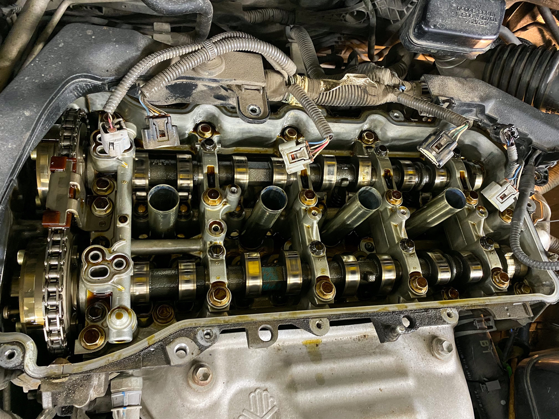

Масло 0-30 оригинал все время
5w30 toyota, пробег около 220к
С 5в30 тойота не задалось, показалось слишком уж много ест его. И это было на пробеге в 98-100 тысяч, когда купил.
Ну у меня от замены до замены (7000км) где то 0,5 уходит
LIQUI MOLY
На прошлой машине лил несколько лет, масло не "ела" вообще. Замена раз в 10т.км
www.drive2.ru/l/623556684685509971/ Вот такое состояние пробег был почти 300.
Идиентично и по состоянию и по маслу.

С мотором конечно жесть залачен он знатно… Интересно …от какой бадяги цвет внутри мотора такой?!
Тоже интересно. Считаю заливал не самое плохое масло.

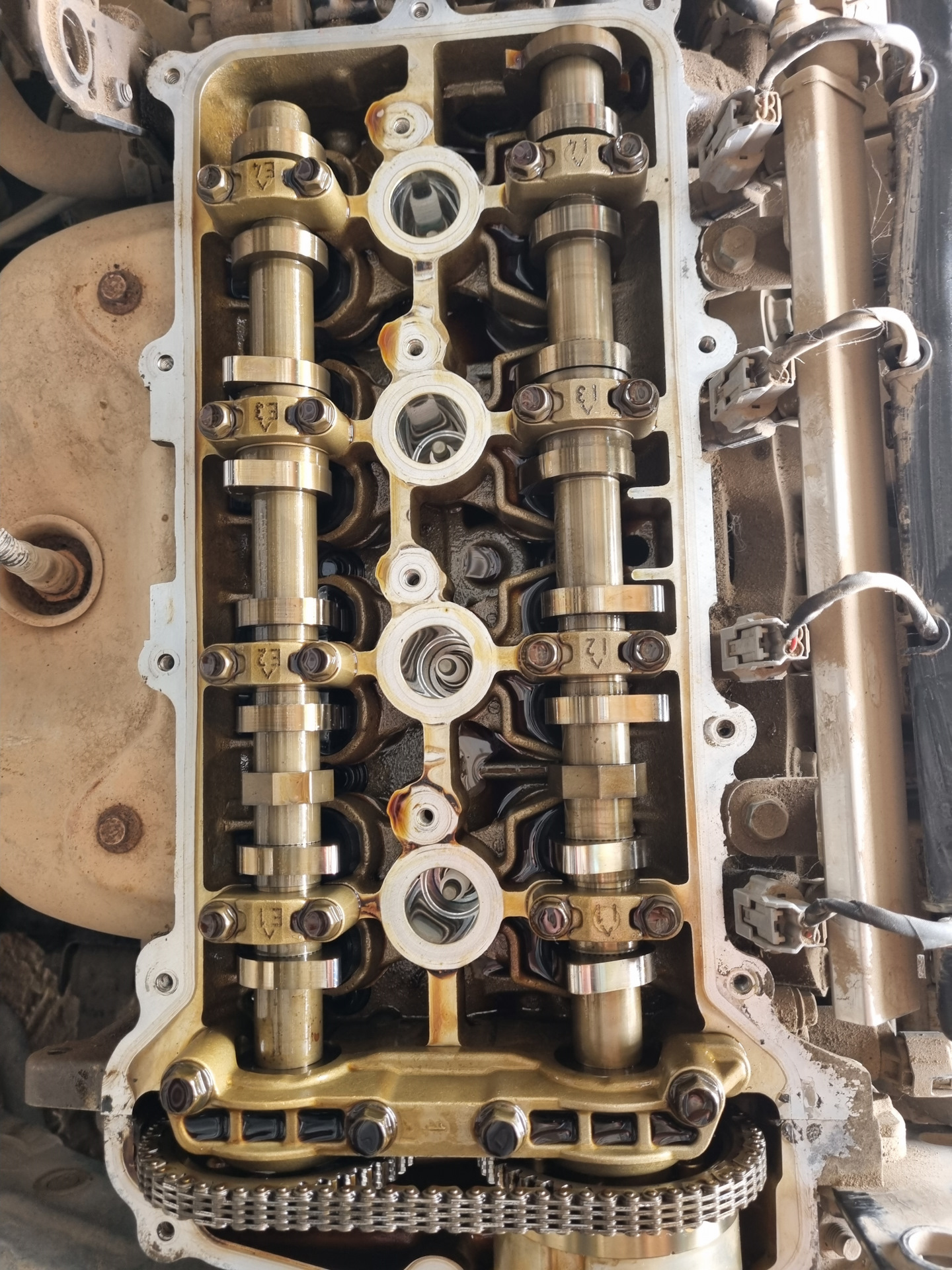

Машину купил с пробегом 110к. 40к на Петро Канада, 20к на масле Вольф, последние 20к на масле таиф аллегро. На фото снятый поддон на 170к (после масла Вольф). Недавно менял балансиры таиф отмыл неплохо.
Надо бы двигателю хорошую прочистку сделать.
Каким образом?
Раскоксовку, чистка сеток vvti, замена маслосъемных и далее лить нормальное масло.

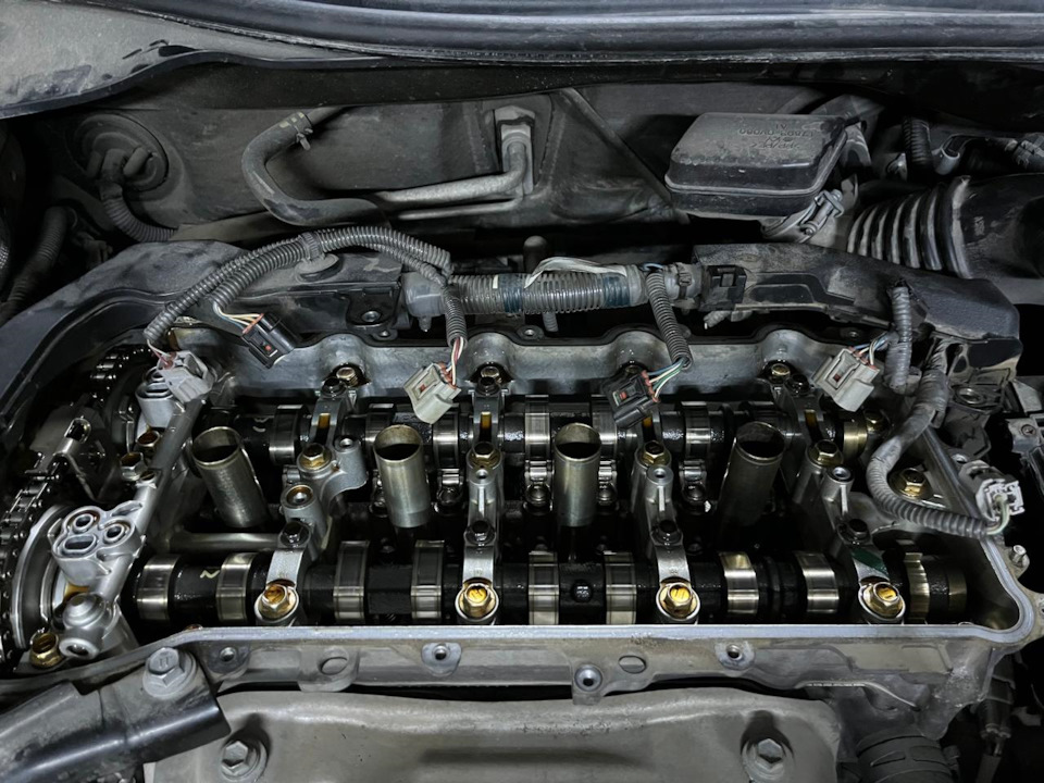

Но тем не менее. Q5 2.0 Tfsi около 230000км. Замена каждые 5000 Luk arm 5/30 и чисто

От туда и давит под крышку, PCV забит!
Он еще сетку муфт не показал, они голодали дико я так думаю!)
Я искал сетку. Не смог найти. Только сейчас узнал где находится. И был удивлен. Сервис был краткосрочный, так что думаю надо на долго записываться
Mihey19
Можно пожалуйста информацию где эта сетка находится? PCV в курсе, хочу заняться этими чистками
Клапан тут www.drive2.ru/l/583189489661298995/
А сетка муфт в крышке клапанов
Спасибо большое 🤝
