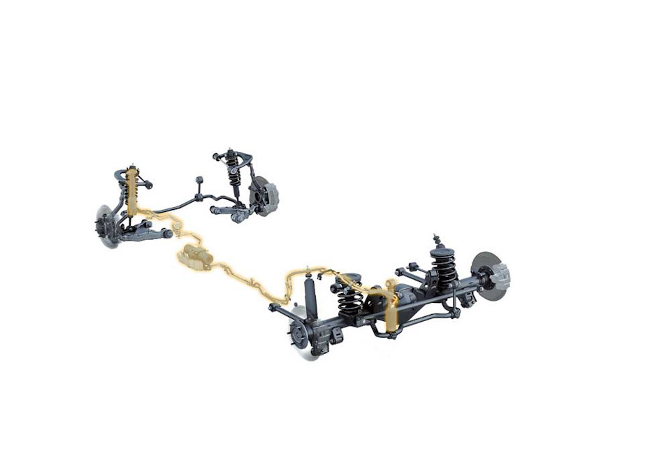

Как то раз, в один прекрасный день загоралась ошибка по kdss, которая сопровождалась ощутимыми изменениями в поведении подвески. До этого, никаких нареканий не было, гидроцилиндры не стучали, все работало.
Заехал в ТЛС у нас в Новосибирске. Продиагностировав увидели, что опустилось давление, ниже нормы, и система ушла в аварию. Нужно было проверить на утечку, для этого оставил машину на сутки, т.к это была зима, и надо было, что бы все оттаяло и высохло.
На следующий день все тщательно проверили, все штуцера и узлы где могла быть потенциально утечка, все оказалось сухо. Единственное решение — это было прокачать систему. Так и сделали, все заработало, но оказалось не на долго.
Примерно через неделю после прокачки, давление ушло вновь. Опять загнался в TLS, ребята полезли в блок управления клапанами, и оказалось что он вышел из строя.
Было 3 решения данной проблемы:
1 — заказ нового блока клапанов из США или ОАЭ, на тот момент цена составляла порядка 120-150 т.р. Весьма дорого, и не факт, что он бы пришёл.
2 — восстановление блока. Нашли человека которой это мог бы сделать, но без гарантии. Цена вопроса 40-50т. Тоже это вариант не особо устроил.
3 — удаление кдсс и переход на стабилизаторы от обычной комплектации GX, цена вопроса была 60-70, что мне показалось самым оптимальным вариантом для меня. Избавиться от дорогостоящего и не совершенного узла от Тоеты.
Принял решение вырезать. Как оказалось, это частая процедура у нас в городе. Большое количество владельцев крузаков, прадиков, gx’ов, у кого есть эта система — отказываются от нее.
