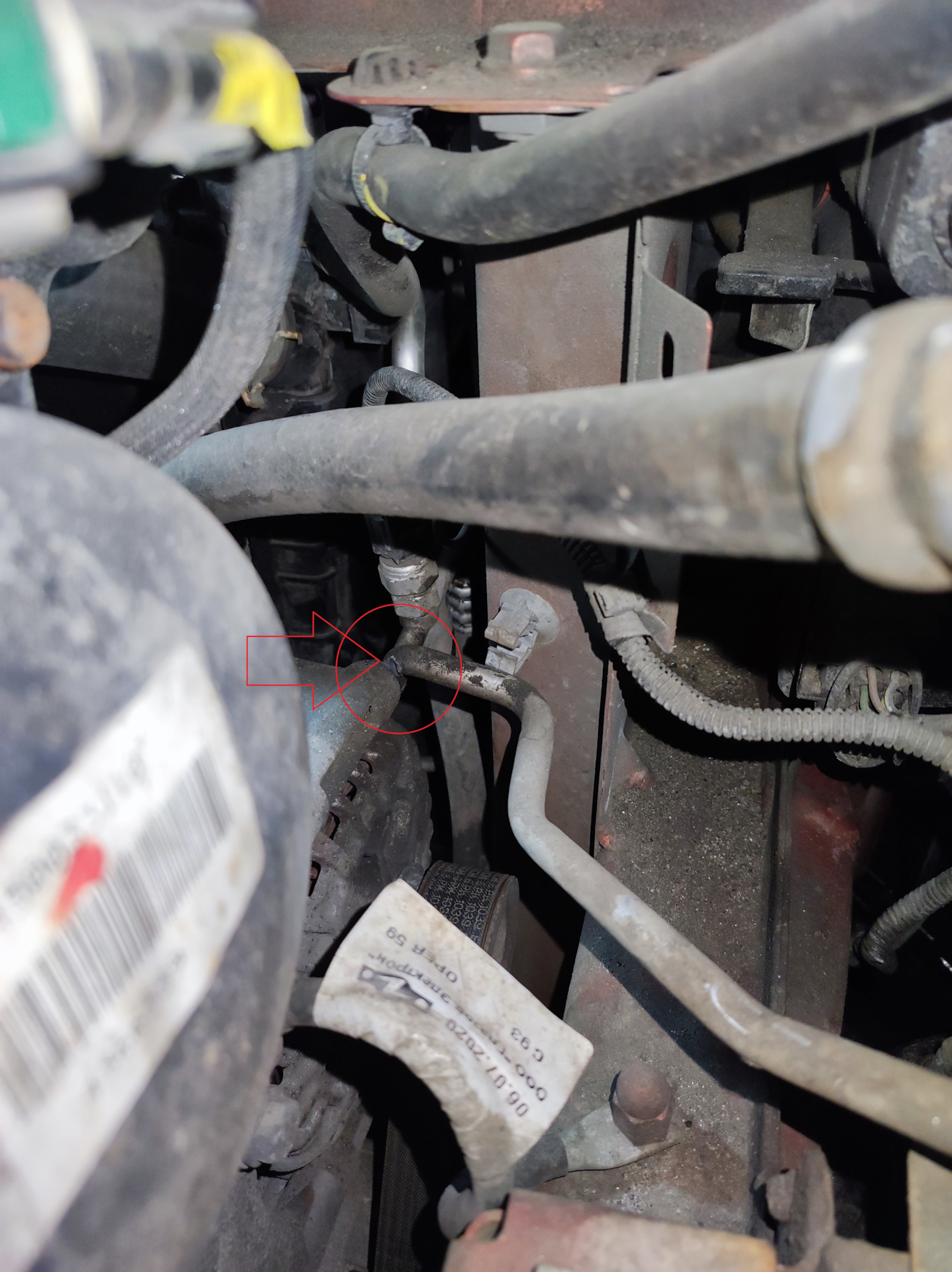

Недавно, в дождь, решил просушить стёкла и включил кондиционер, однако из воздуховодов эффекта не последовало. В результате внеплановый визит на сервис. "Вскрытие" показало что компрессор жив-здоров, но отказывается работать и уходит в защиту из-за отсутствия давления в магистрали, а виновником всего этого оказалась трубка, которая соскочила с пластиковой клипсы и перетерлась о кронштейн генератора

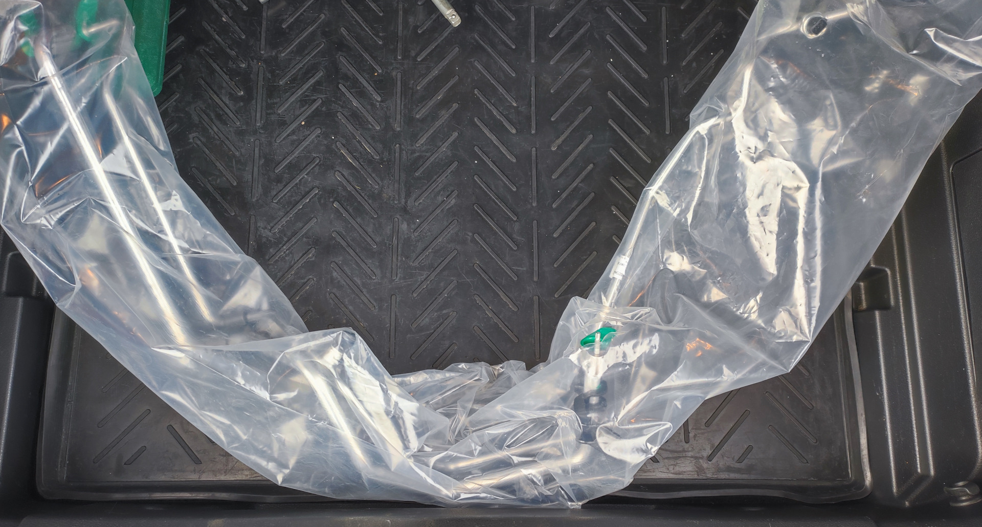

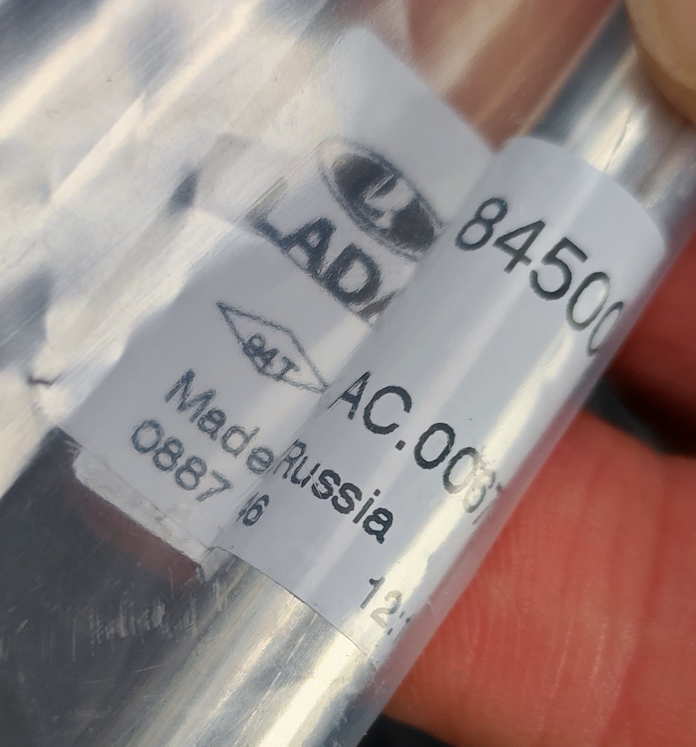

При заказе запчасти был несколько удивлен разнообразием артикулов: самый распространенный в интернете — для Лада Веста, оригинал нового образца (с 2019 г.) 8450032232 — он же, но более ранние артикулы: 8450008020 и 8450031904, однако, чтобы запчасть подошла — нужно пробивать по VIN-номеру. У меня после пробития по базе вылез другой артикул — 8450033579 "Блок трубопроводов кондиционера Лада Веста 21129, оригинал".
Спасибо продавцам DopShop которые помогли с выбором и оперативной доставкой запчасти в магазин! Ценник меня тоже вполне устроил! Рекомендую!
