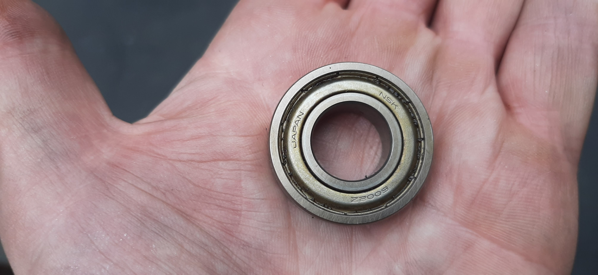

Привет! Трамблер в наших машинах странная штука, вроде работает, а потом бах и машина заглохла. Поэтому решил собрать второй трамблер для подстраховки, чтобы был прозапас. Благо за время владения милленией и 626 запчастей для трамблера у меня хватает. При сборке трамблера решил заодно и поменять сальник.
В замене ничего сложного выбиваем вал вниз трамблера вытаскиваем подшипник за ним находится сальник. Сальник стоял еще родной NOK BH3039E и он походу развалился. Ставим новый сальник фирмы HONDA 91203KK3830 и собираем все в обратном порядке.
