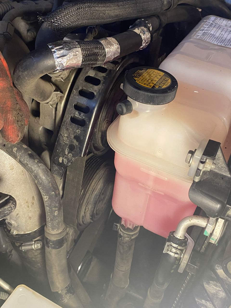

Всем привет! Пробег на прадике подкрадывался к 150 тыс км, а это значит, что пора делать большое ТО, ремень грм вообще уже лежал 2 года для подстраховки, хотя по факту оказалось, что старый на вид еще может отбегать столько же.
Было закуплено:
— Антифриз Coolstream JPN Pink red 2шт по 5л CS-011002-RD (3150р)
— Ремень ГРМ Toyota 13568-39016 (2000р)
— Натяжитель ГРМ 13540-67020 (3500р)
— Сальник распредвала 90311-32025 (550р)
— Ролик натяжителя NSK 62TB0629B25 (3600р)
Слил антифриз, вышло около 10л, снял радиаторы, были грязные, имелась небольшая шубка, но и в сотах было достаточно грязи. Радиаторы достаточно долго мыл в 3-4 подхода, теперь почти как новые, радиатор кондиционера прошел с pH нейтральной пеной и всю влагу и грязь вытащил пылесосом. Весь пластик который снимал, тоже был отмыт.
Далее, приступил к замене грм и сальника распредвала, распредвал открутился достаточно легко, сальник аккуратно вытащил и поставил новый, грм поствил по меткам, вытащил чеку у натяжителя, прогнал 720 градусов коленвал, все совпало, можно закрывать крышечку и собирать в обратном порядке. Попутно обслужил обводные ролики, добавил в них немного смазочки.
Заливаем антифриз, вошло 9,5л, на след день долил еще 0,5 до уровня.
