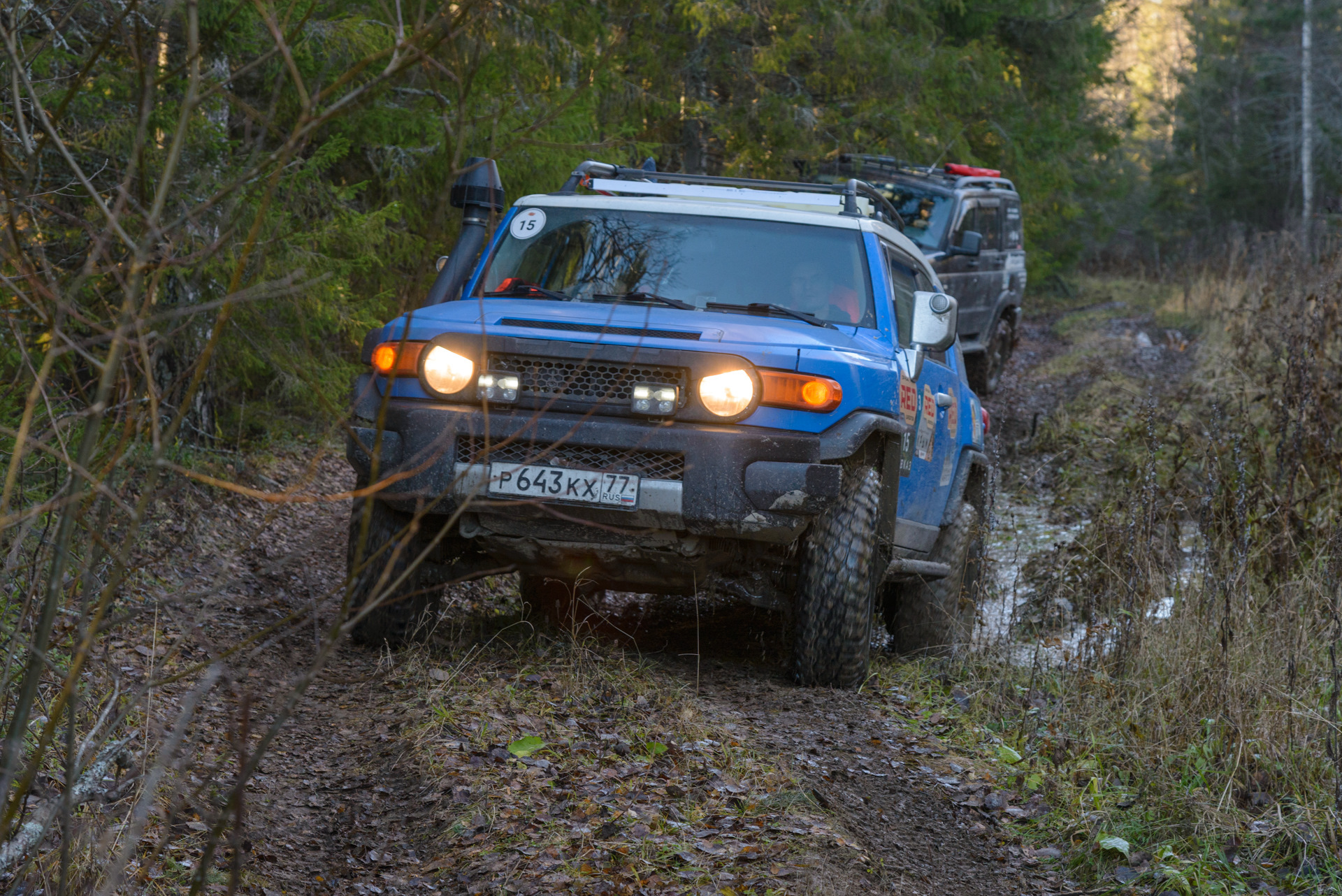

Вскоре после покупки машины на пробеге 225.311 км я обулся в узкие 33" гудричи. Естественно, зимой я на них не ездил. Но и в целом зимние путешествия по одинаковой белой мгле мне не нравятся. Единственная экспедиция на зимней резине была крымская новогодняя, поэтому, думаю, из общего пробега можно вычесть не более 10.000 км. Таким образом, пробег гудричей можно рассчитать, как 58к км, из которых более 80% на стальных дисках ORW шириной 7J.

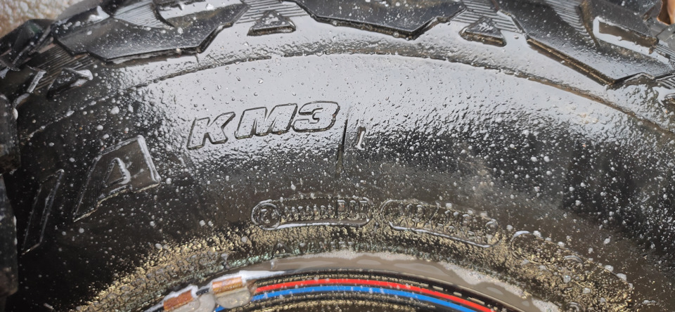

За это время, от самого северного мыса европейской части (Немецкий) до самого южного и высокогорного российского села (Куруш), число проколов и боковых порезов составило 0 раз. Думаю, обещание из рекламы увеличить стойкость боковины производитель выполнил.

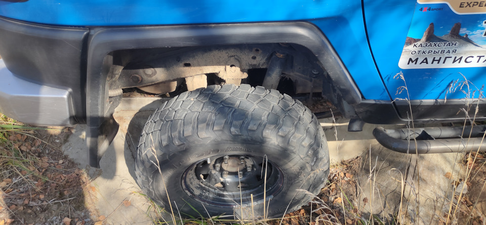

Число разбортов: 2 — оба честные, ударялся боком о колею на низком давлении.
Вот так выглядит полный задний выворот. Запарковался в водоотвод. Потом сам выехал на центральной блоке.
