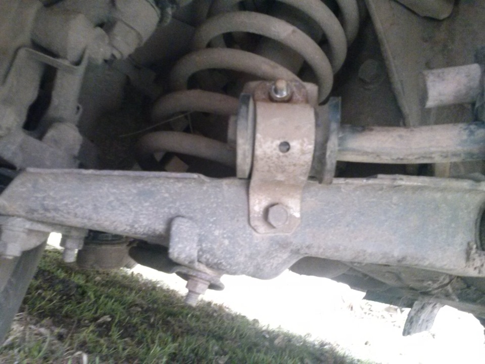

Надоел уже этот стук в передней подвеске и я решил посмотреть, что же там так мешает прослушиванию музыки)
Поднял машинку, залез под неё и увидел раздолбленные сайленты стаба и отвалилась шпилька крепления кронштейна стабилизатора!Ещё была проблема со вторым стабом, а именно:"яйца" были неправильно сварены(с большим промежутком) и он ходил, поэтому и издавал ужасный грохот!
Недолго думая, поехал в магазин, купил 4 сайлента 06,2 комплекта крепления стаба и 2 сайлента для стаба от ШНивы(посмотрел, они такие же, только с бортиками по бокам).
Затарился, так сказать, и поехал ставить.
Всё открутил, что можно было, все шпильки крепления кронштейна стаба уже еле дышали, так было принято решение заменить их на болты!Шпильки были отпилены, просверлены отверстия и вставлены болты на 8".
Выкинуты все старые сайленты!Между двумя стабами были одеты сайленты 06 для стаба и стянуты кронштейнами стаба,
а на края стаба были одеты сайленты стаба от ШНивы.
Ещё были заменены две крестовины карданного вала,
