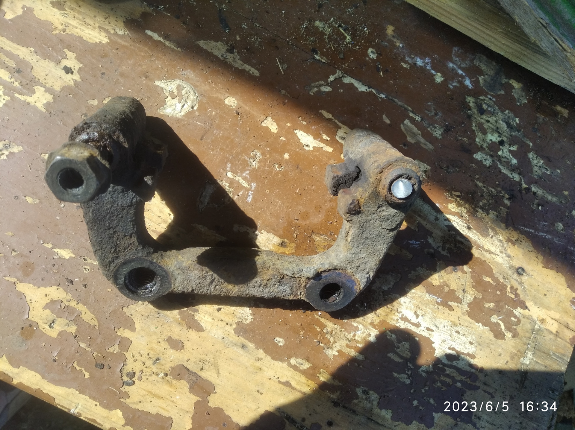

Начал с заднего левого колеса, одна направляйка закорела так как порвался пыльник направляйки. Хотел попробовать её прокрутить, но она загнулась, я давай аккуратно ее выравнивать чтобы нагреть, а она сломалась (((( Посмотрели что в Слуцке в магазине Драйвер есть направляйки, осталось достать этот кусок. Был у меня опыт с моим аккордом лет 5 назад по этой же схеме(((. Поехал к другу, он наварил гайку, нагрел и достал эту направляйку. Заехал купил ремкомплект, взял сразу два, на всякий случай для правой стороны.
Для правой стороны не пригодилось, но про запас осталось)))
Лучше сразу греть, дабы в будущем избежать подобных ситуаций!
