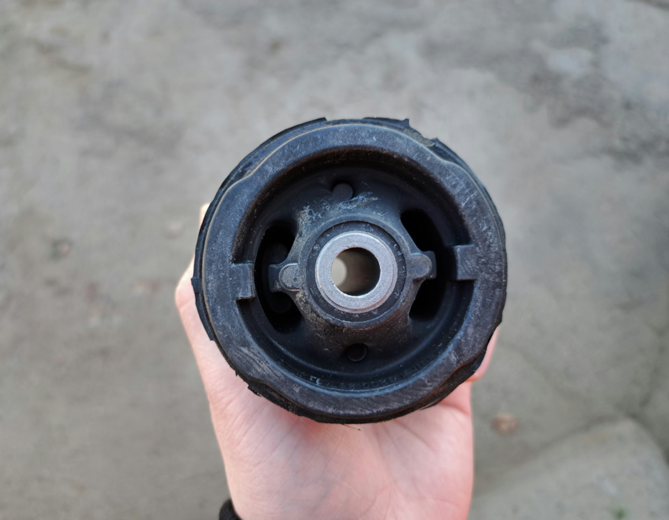

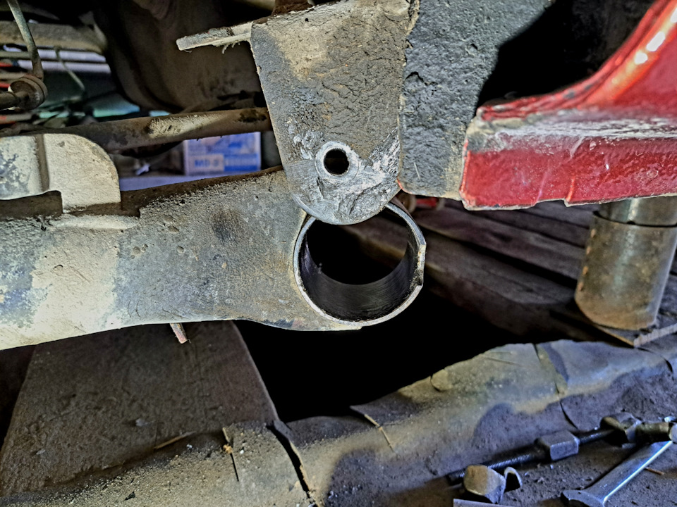

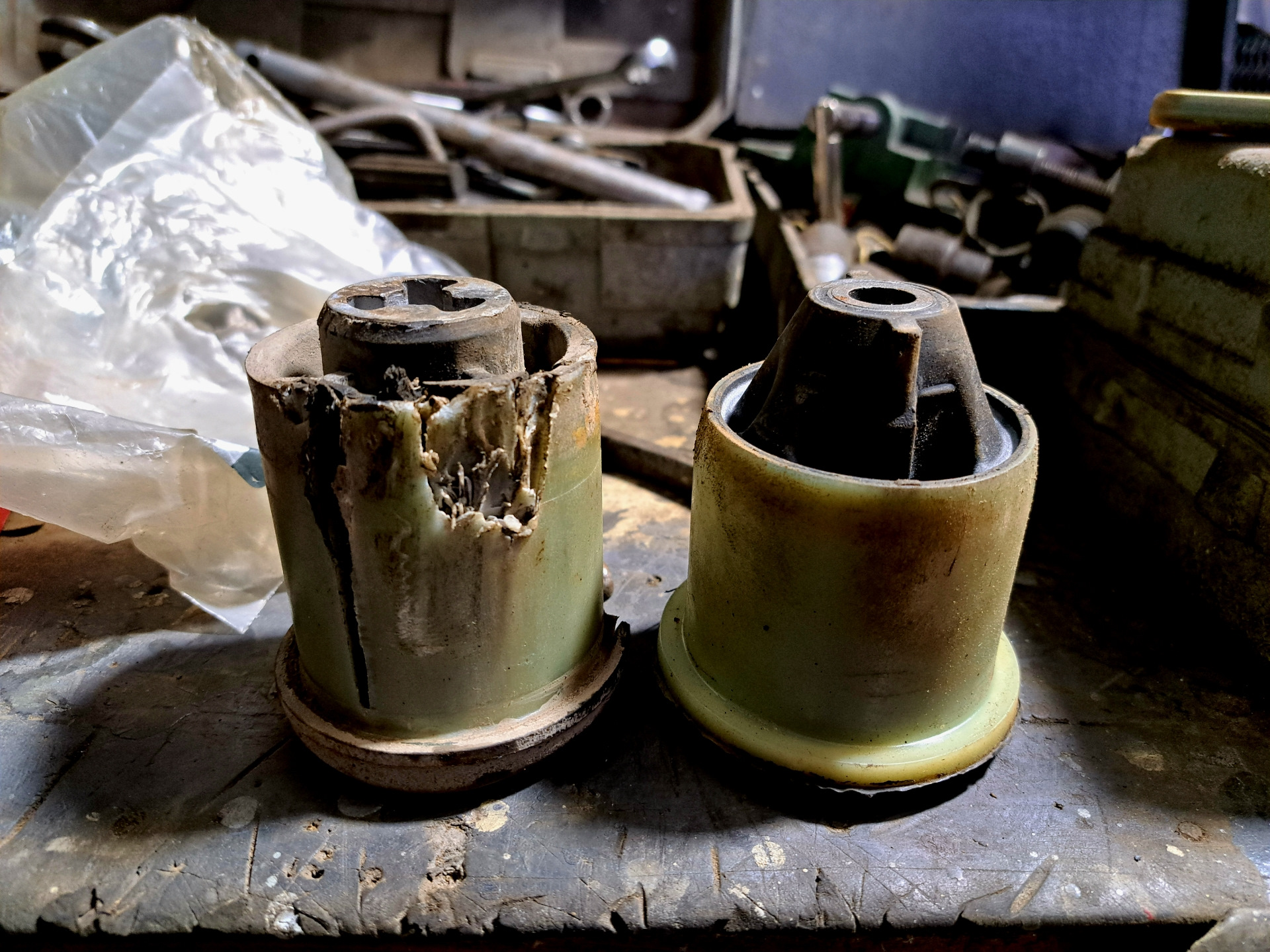

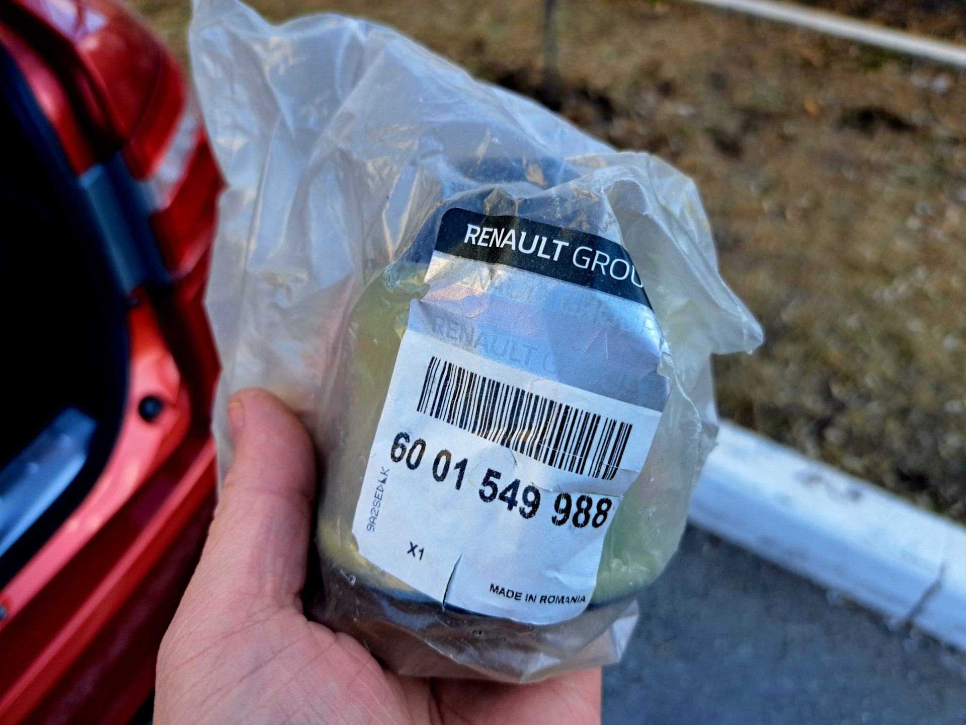

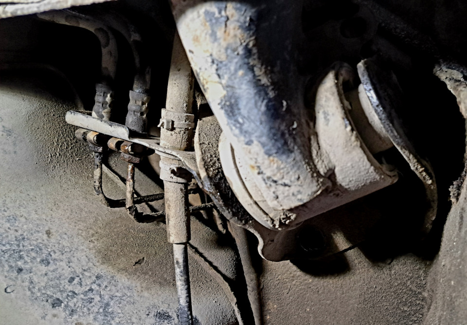

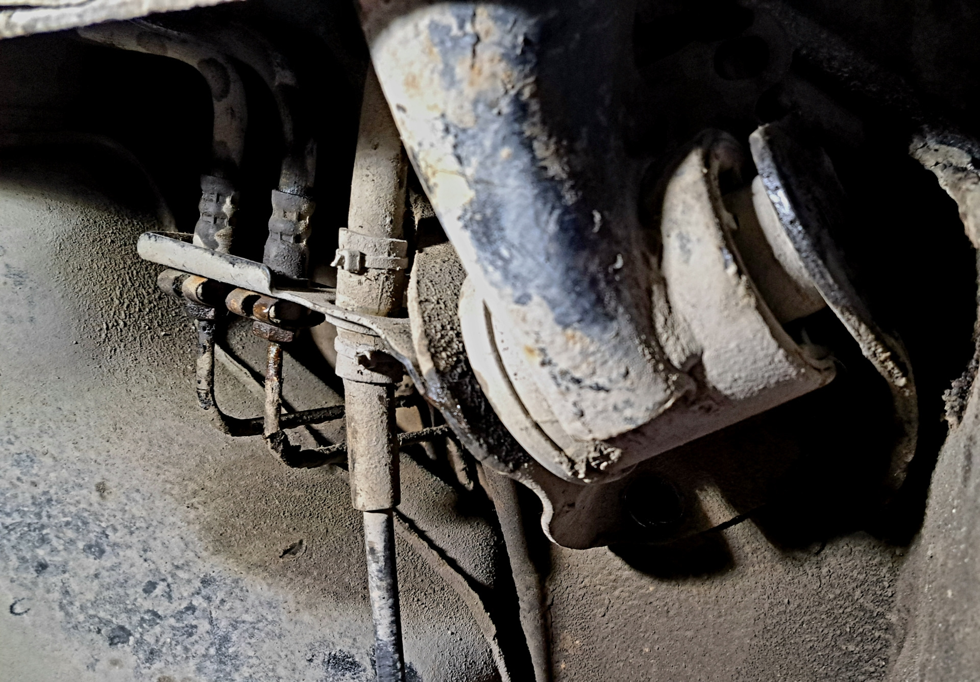

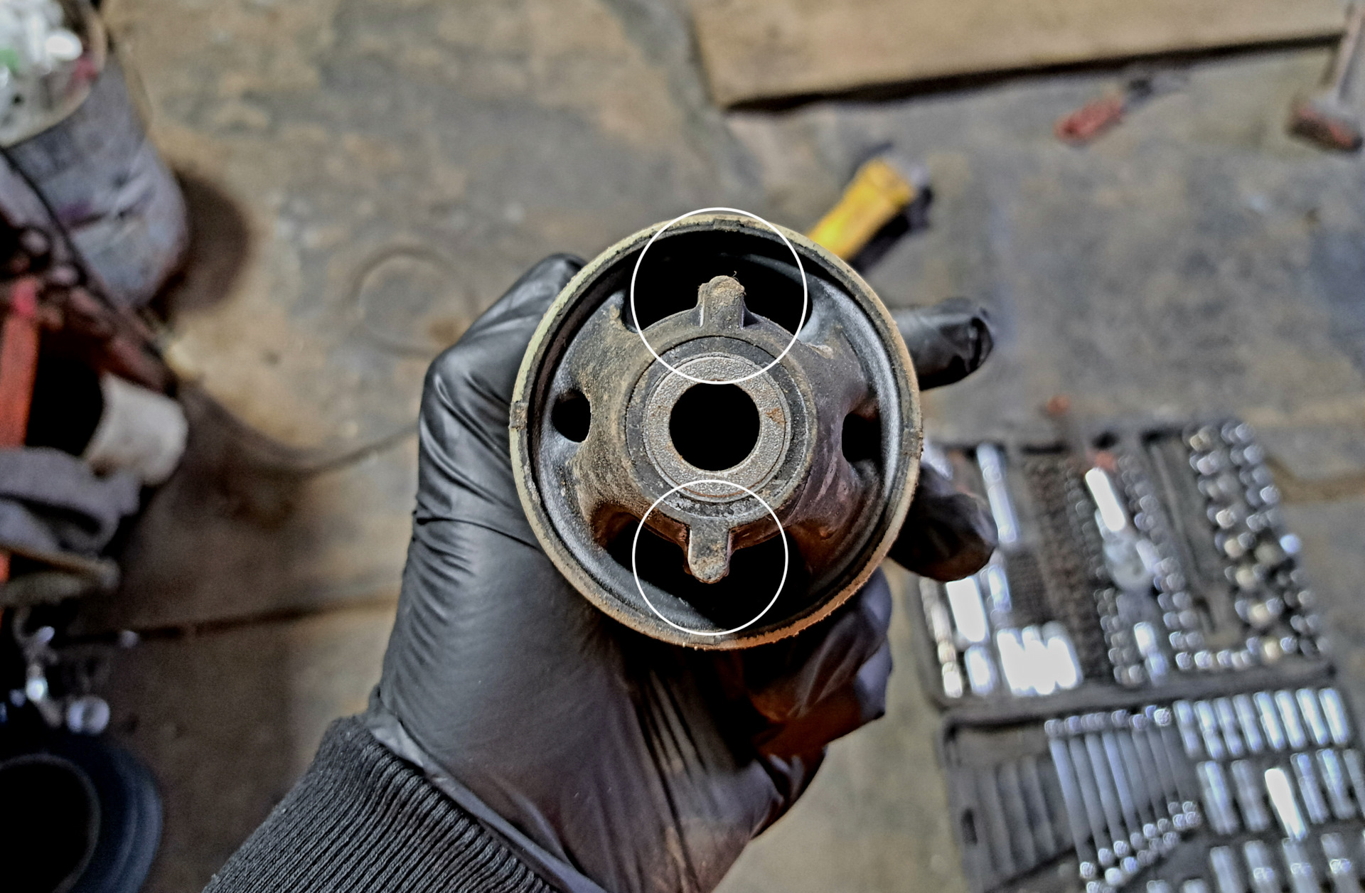

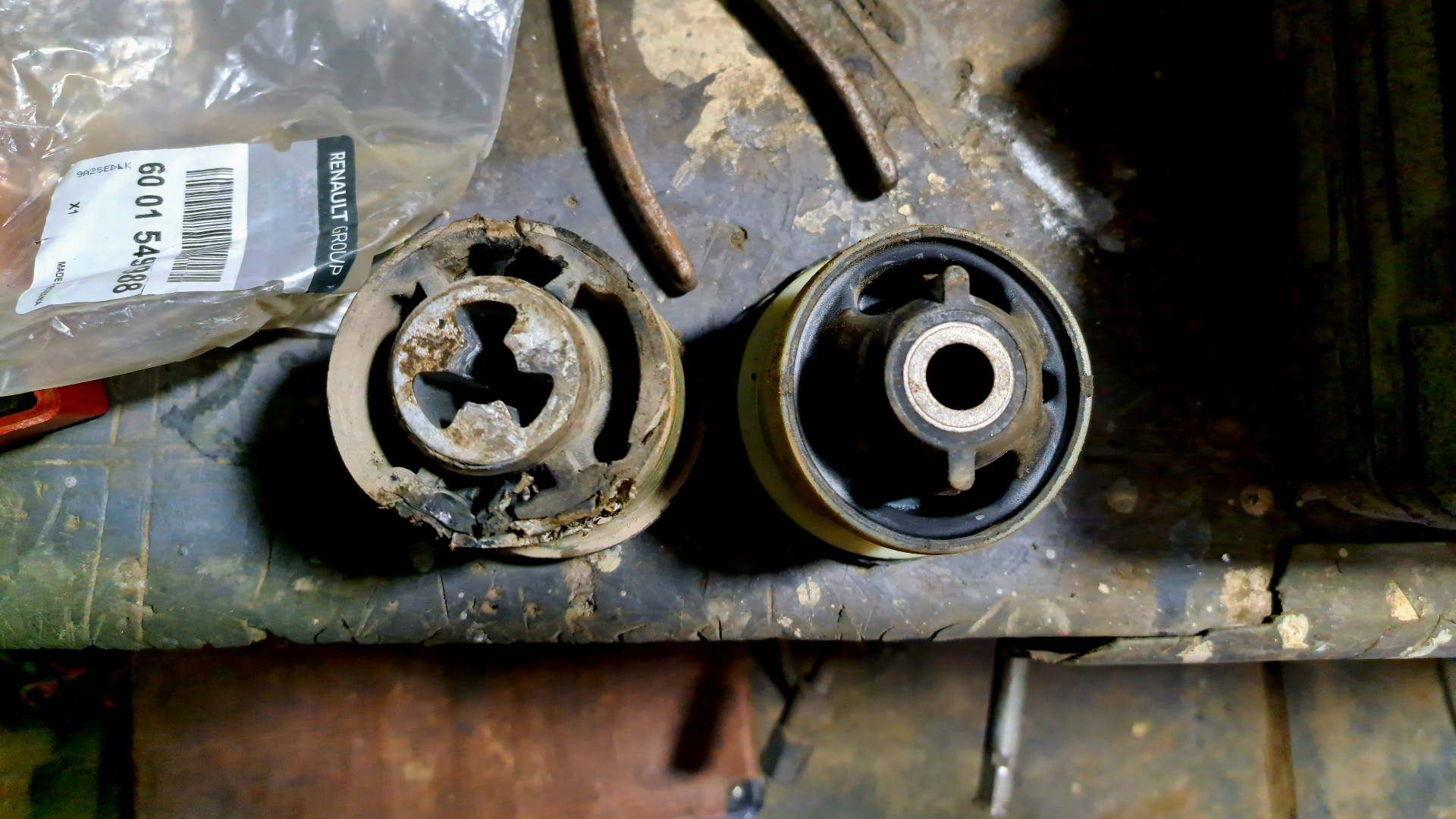

При смене колёс обнаружил надорванные сайлентблоки задней балки, стало понятно от куда появилось рысканье задней кормы автомобиля на скорости +14¤ км/ч. Особенно это чувствуется в колее, как будто боковой ветер дует с обоих сторон по переменке.
Заказал на это дело оригинальные сайлентблоки
Арт. 6001549988
Заказ оформил как обычно в Мавико он же ВестаГрантаШоп, именно там большой ассортимент различных тюнинг прикалюх и оригинальных запчастей.

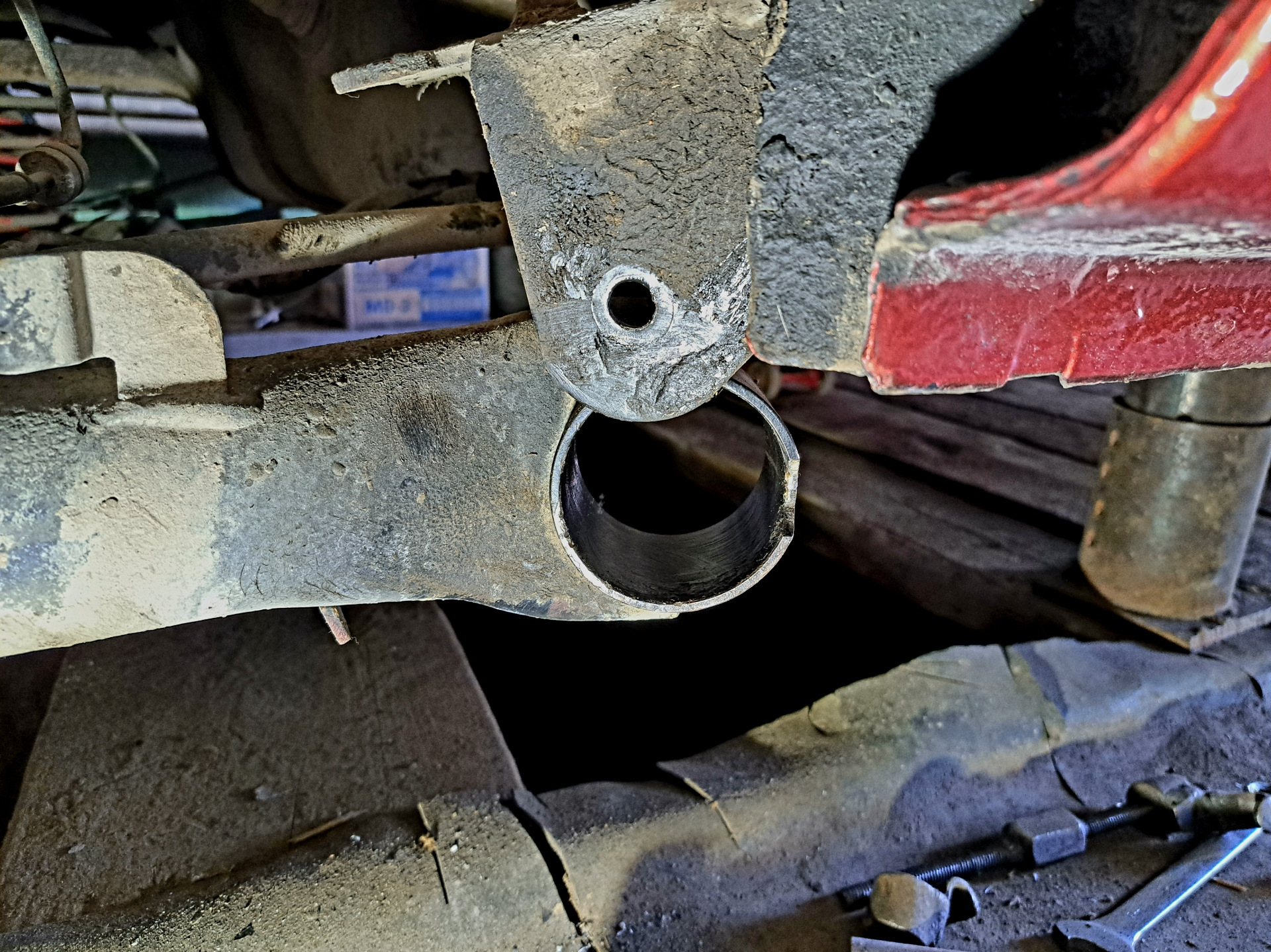

Порядок действий таков:
1. Вывешиваем заднюю часть авто
2. Снимаем колеса
3. Поддомкрачиваем балку
4. Ослабляем болты сайлентблоков
5. С правой стороны снимаем кронштейн крепления балки к кузову (для опускания её, на нем держатся тормозные трубки)
6. Снимаем болты сайлентблоков

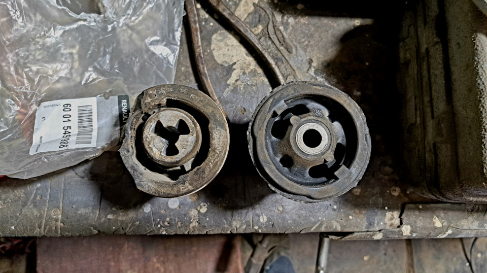

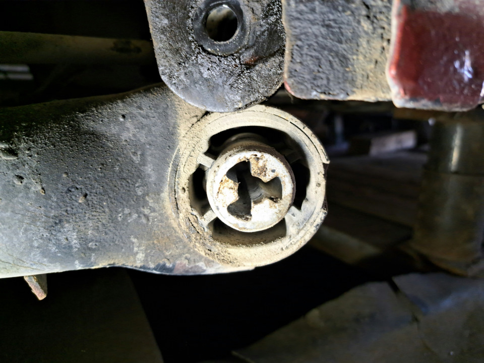

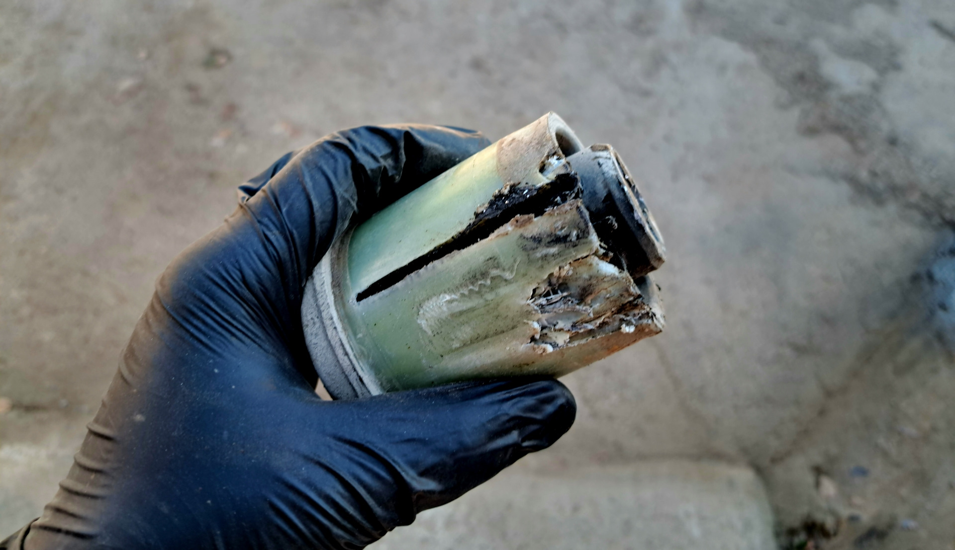

Балка опустилась, следующие это снятие старых сайлентблоков

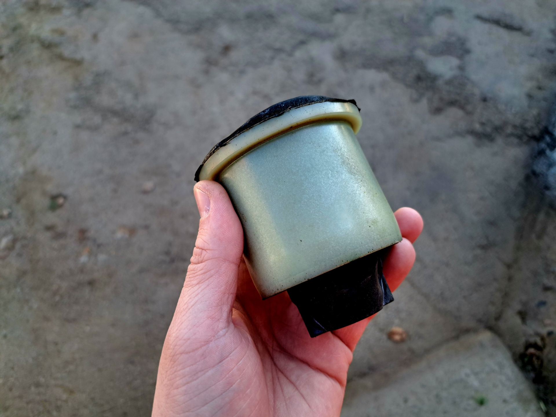

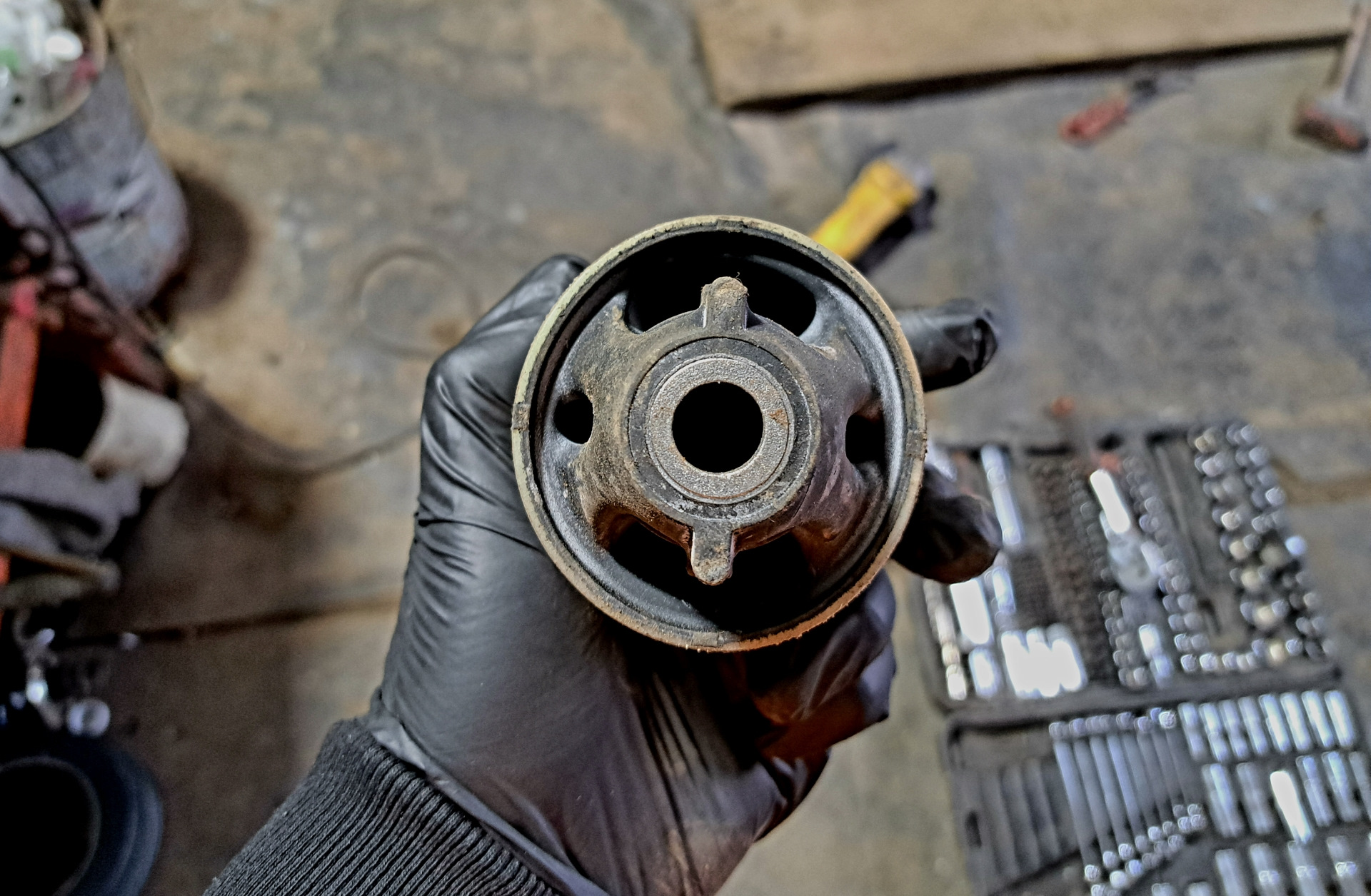

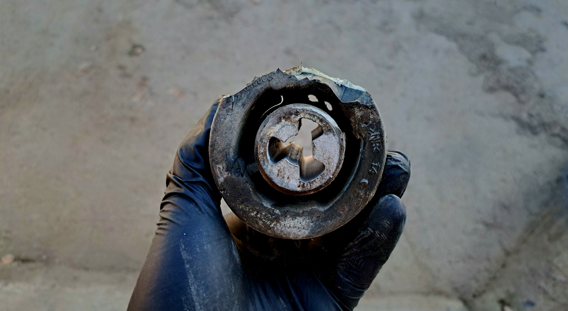

Благодаря волшебному русскому языку все получилось достаточно быстро. Сначала попробовал зубилом расколоть обойму сайлента (она пластиковая) не получилось. После взял дрель и просверлил боковую часть пластика, после этого пару раз ударил молотком и собственно сайлент вышел.
Ушло порядка 2х часов на обе стороны

Как оказалось новые сайлентблоки имееют чуть овальную форму, замерив штангетом разница в утолщении была в 3,4мм.

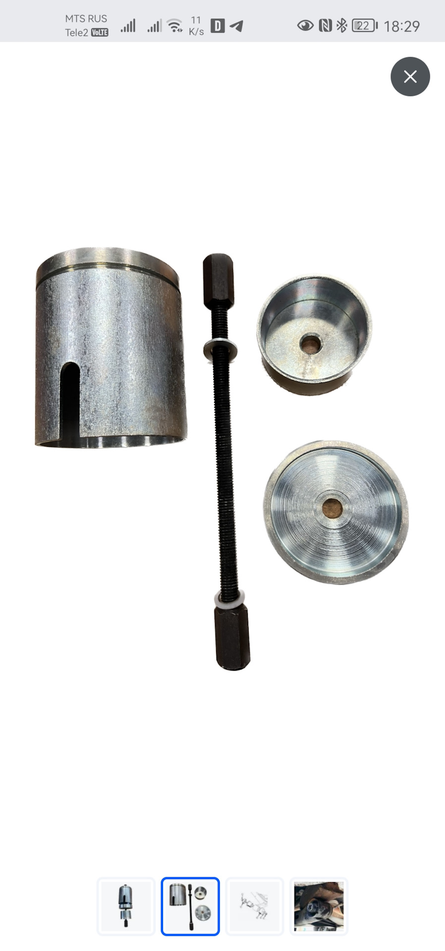

Для самой запресовки использовал шпильку и пару пластин (фото нет)
По времени ушло часа 1,5 только на установку новых сайлентов

После замены расканье пропало✅️
При определённой скорости чуть выше 16¤ едет как новая, чему я безумно рад)

Главное приспособу иметь для запресовки, шпилька должна быть хорошей
Я такую вот купил
Норм, у меня из подручных средств было 😁

Варваровским способом ты конечно снял старые сайленты 😁💪 особенно если взглянуть на фото)
Но главное что теперь ощущение нового автомобиля 😎после замены)
Либо я их либо они 😁

Если сам будешь делать имей ввиду нужна хорошая шпилька для запресовки. Те что продают в строительных магазинах не пойдут
Спасибо, понял тебя
Politt59
Хорошая- это качество металла имеется ввиду, чтоб не мягкий был?
Да

На развал схождения не нужно! Менял эти сайлентблоки у ОД и даже они сказали, что развал/схождение делать не нужно. На Рено вроде покупают все с синей обоймой. А с белой вроде, как идёт для двигателя 1,4. Но логановские сайлентблоки имеют неудачную конструкцию. Металлическая втулка гладкая и поэтому она довольно быстро проворачивается.

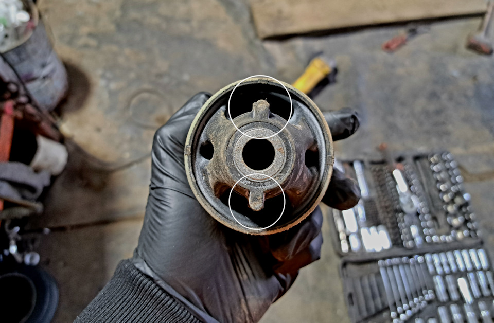

И эти сайлентблоки ставятся в определённом положении
На счёт как ставятся знаю, отливы вертикально должны быть.
