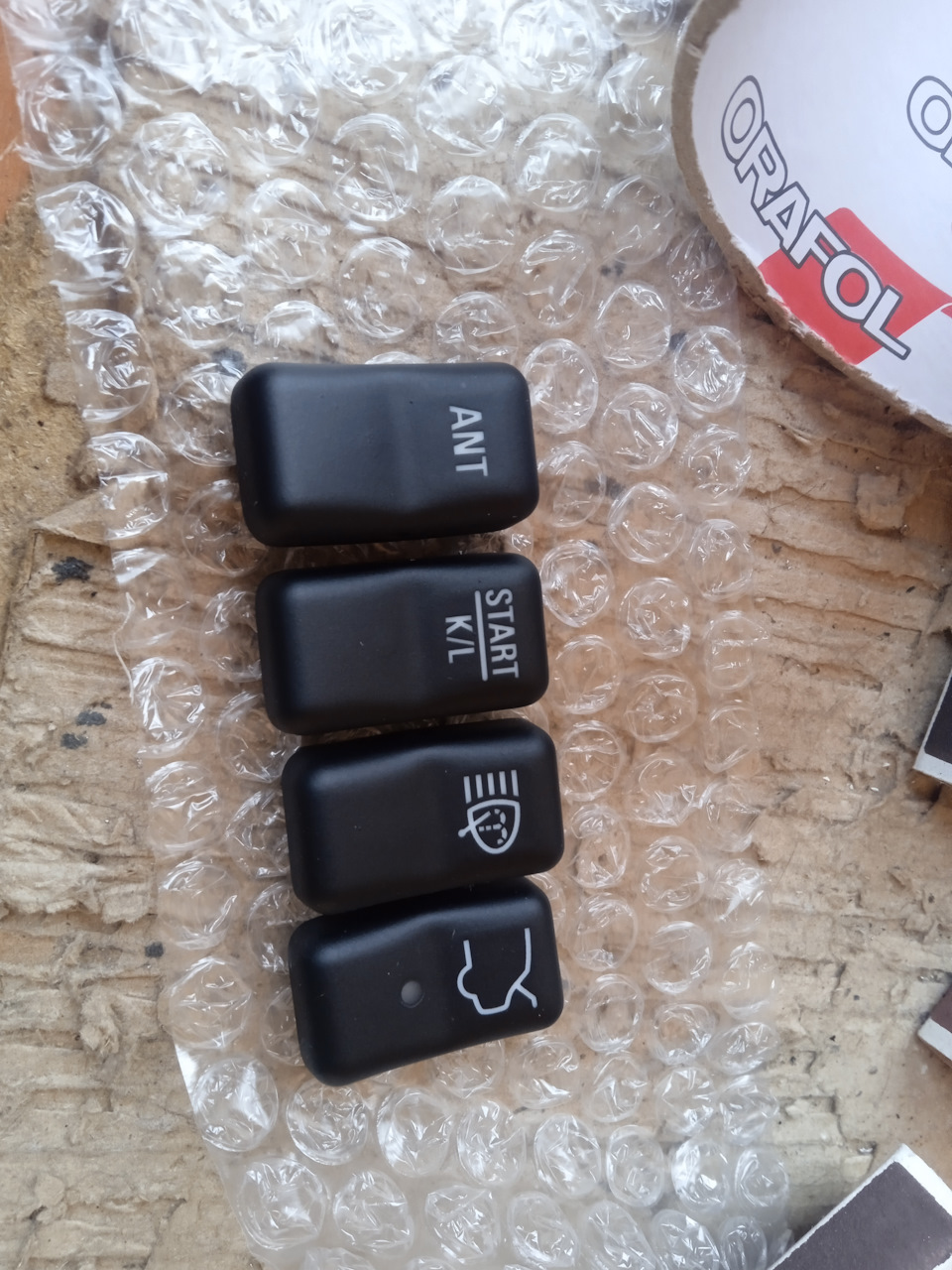

Итак, покоя снова нет.

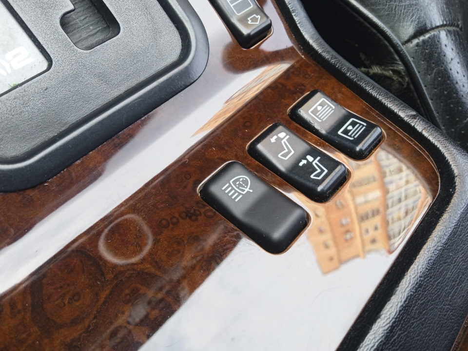

Сначала сидим и думаем что хотим, потом находим старые кнопки и рисуем тз)
Далее списываемся с Егором, объясняем чего мы хотим и отправляем верхние части кнопок и целиком для уточнения цвета.
Через месяц полтора, получаем.
Ждать конечно долго, но оно того стоит!
Сегодня 8-е марта, жену и дочку поздравил, так что можно и!
Кстати всех милых дам поздравляю с международным женским днём 8-е марта!

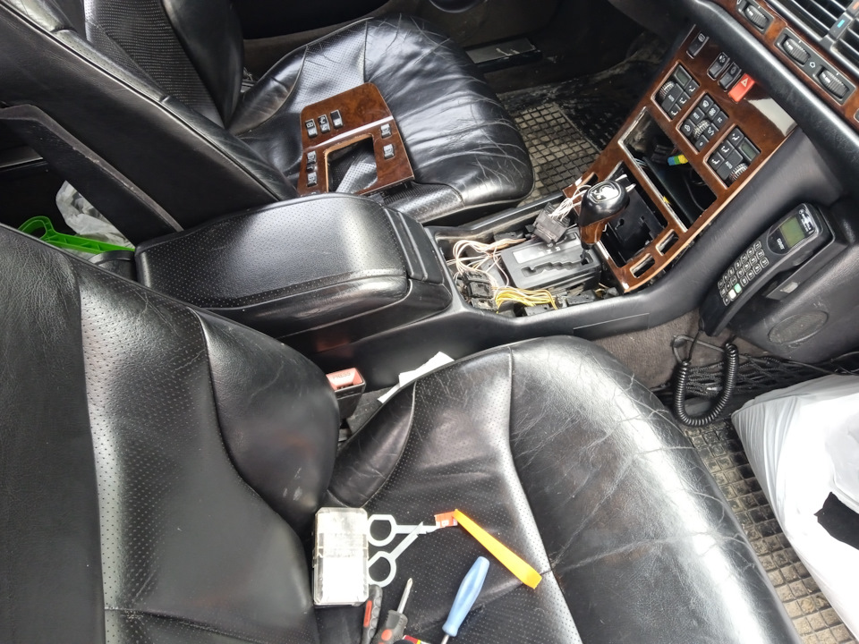

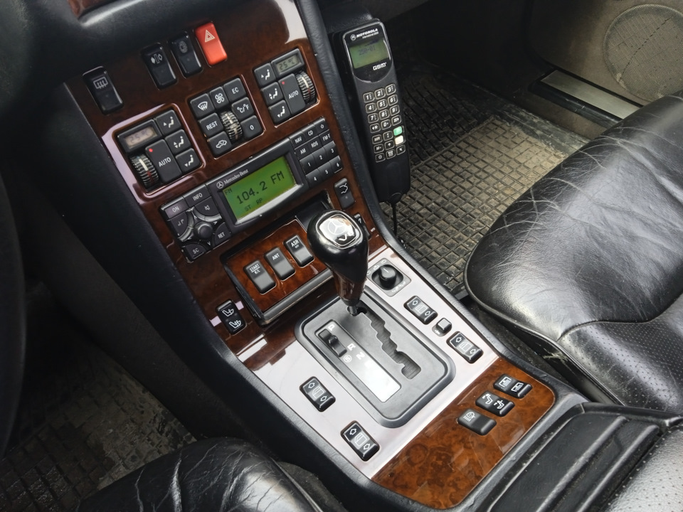

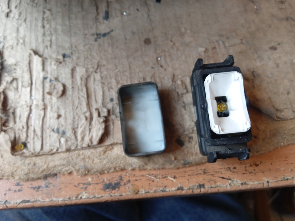

Так вот, остановился на том, что всe разобрал, как обычно)

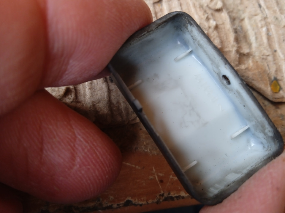

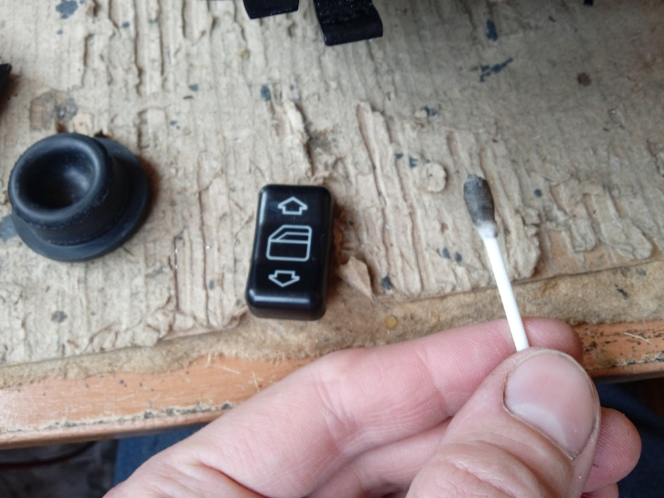

Заодно решил сразу разобрать все кнопки, кроме верхнего ряда и почистить, некоторые светили пятнами.
После чистки кнопок стеклоподьемников, они стали светить ровно, но вот подогревы, подголовники шторка, как то всё равно пятнами. Видимо поможет только замена кнопок.

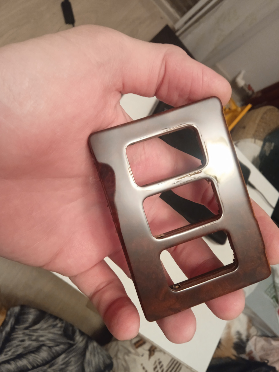

Так же полируем мелкую колхозную накладку)

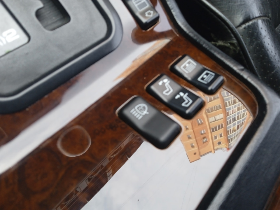

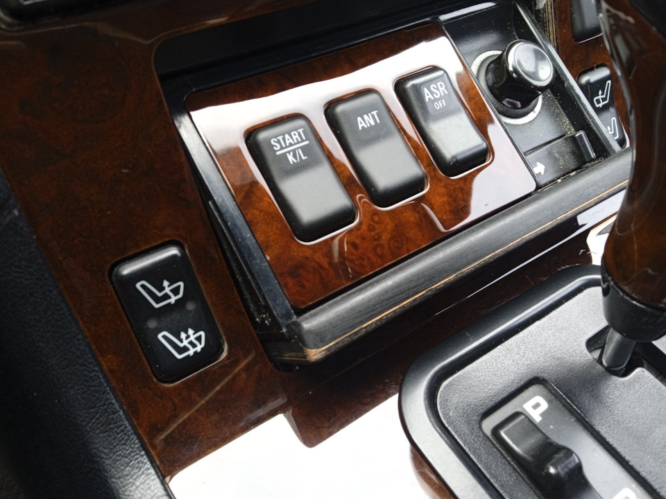

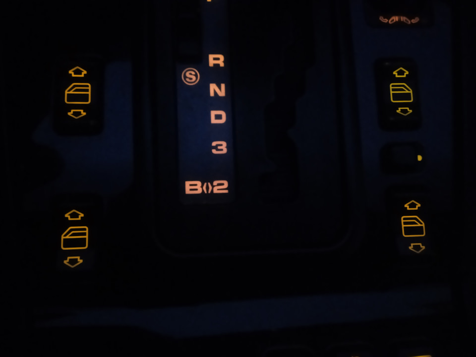

Ну и далее устанавливаем кнопки и вот что получаем.
Как по мне, результат отличный!
Фокус на кнопки
Фокус на дом)))

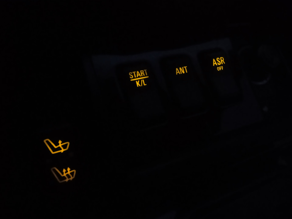

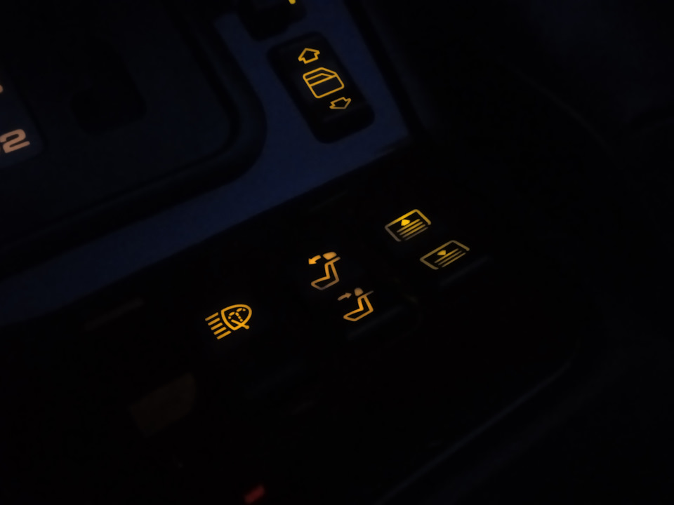

Ну и в темноте!
Ну и пс.
Касаемо пиктограмм, на будущее, может кому пригодится.
Сам белый квадрат на котором делается пиктограмма, желательно весь рисунок делать в круге, который вписывается в этот квадрат.
Так как светодиод круглый и свет идёт от него равноудаленно.
И получается так, что в крайних точках диагоналей квадрата рисунок становится чуть тусклее.
Я уже переделывать не буду, но может кому будет полезно.

Кнопки классные получились. Проблема теперь в том, что рядом новые и старые затёртые кнопки. Диссонанс. Может все остальные тоже переделать?
Согласен.
Но если так рассуждать, так можно далеко зайти)
Машина к сожалению далеко не музейная, наверное не имеет смысла.
Хотя кто знает, чем черт не шутит)
У каждого свой путь))
В начале уже далеких 90х, будучи совсем мелюзгой, друг во дворе поведал, что в мерседесе его папы (хз что за мерс был) все на кнопках. Я не мог себе представить как это может быть. Сейчас я вижу собственными глазами как такое бывает. Действительно, в мерседесе все на кнопках :)) За качество исполнения ставлю 10 из 5!
В том то и прикол, меня уже некоторые подначивают, типа давай ставь дисплей туда чтобы без кнопок.
А я отвечаю, весь прикол в том, что на любой новой тачке одни дисплеи, всё уныло одинаковое.
А тут всё древнее аналоговое на кнопках)
В этом то и весь шарм)
Что за кнопка старт?)
Не хотелось пилить консоль, дабы не испортить под кнопку борт компьютера.
В моём случае мне от него надо всего два параметра — короткий и длинный расход.
Для этого достаточно всего два выбора в одной кнопке.
Расскажи) 👍
Не совсем понял вопроса, да ладно.
На верхнем ряду кнопки борткомпа есть кнопка старт, которая самая основная, когда её держишь она обнуляет короткий и длинный расход, а также возвращает БК после перевода часов.
Вторая кнопка кл находится в верхней ряду сама правая. Она переключает короткий и длинный расход.
Вот и всё, а остальные функции типа на сколько км хватит бака мне нужно.
Так и же не нужно сигнализация превышения скорости.
Точнее последнее мож и прикольно, но этот надо 7 из 8 кнопок)
