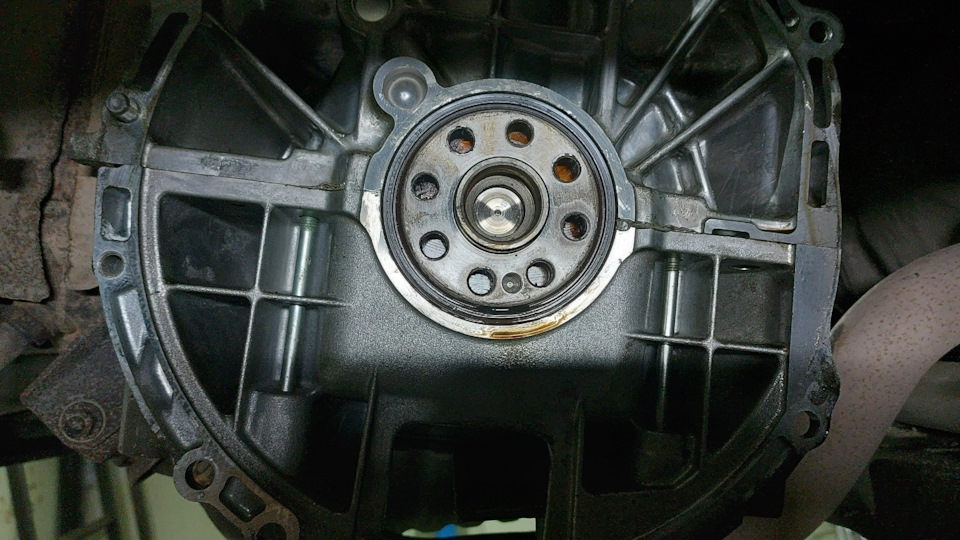

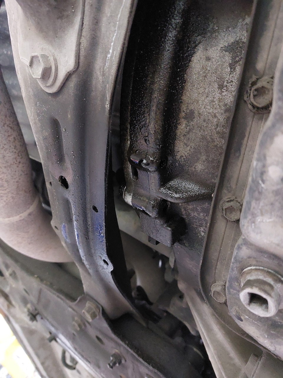

Ещё по осени было выявлено подтекание, как минимум, заднего сальника. Наконец нашлось время всем этим заняться.
Поставили Nok 90311-89003. Старый, абсолютно такой же, был криво установлен.
Заодно поменяли и передний сальник, течь была незначительной.

Я на седане 3-4 раза менял задний сальник: оригинал-НОК-оригинал-Нок, вроде пока ездит. Передний сальник тоже менял, сразу купил Кортеко, внутри лежал НОК.
Подделок много.
Посмотрим, как будет.
