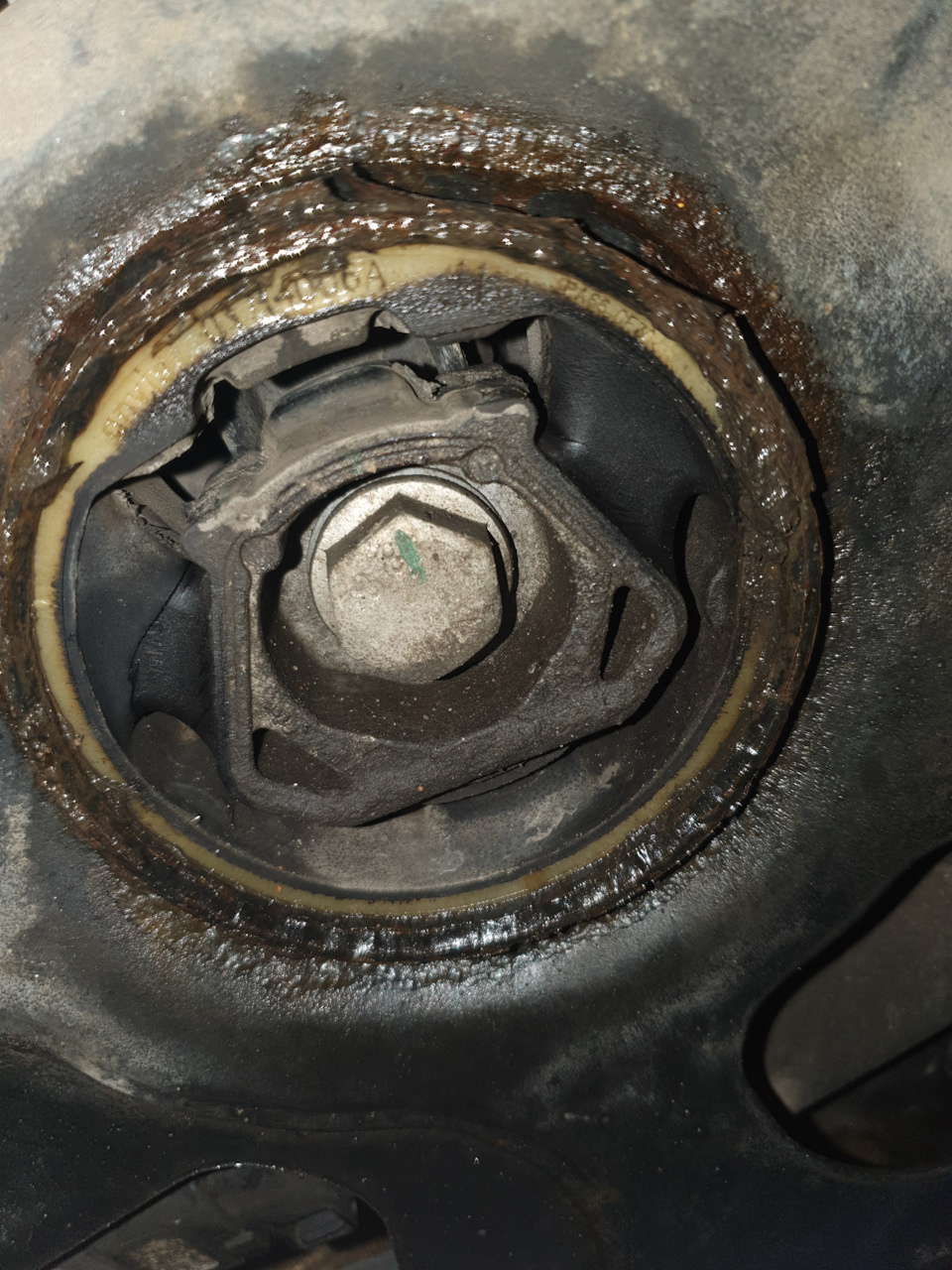

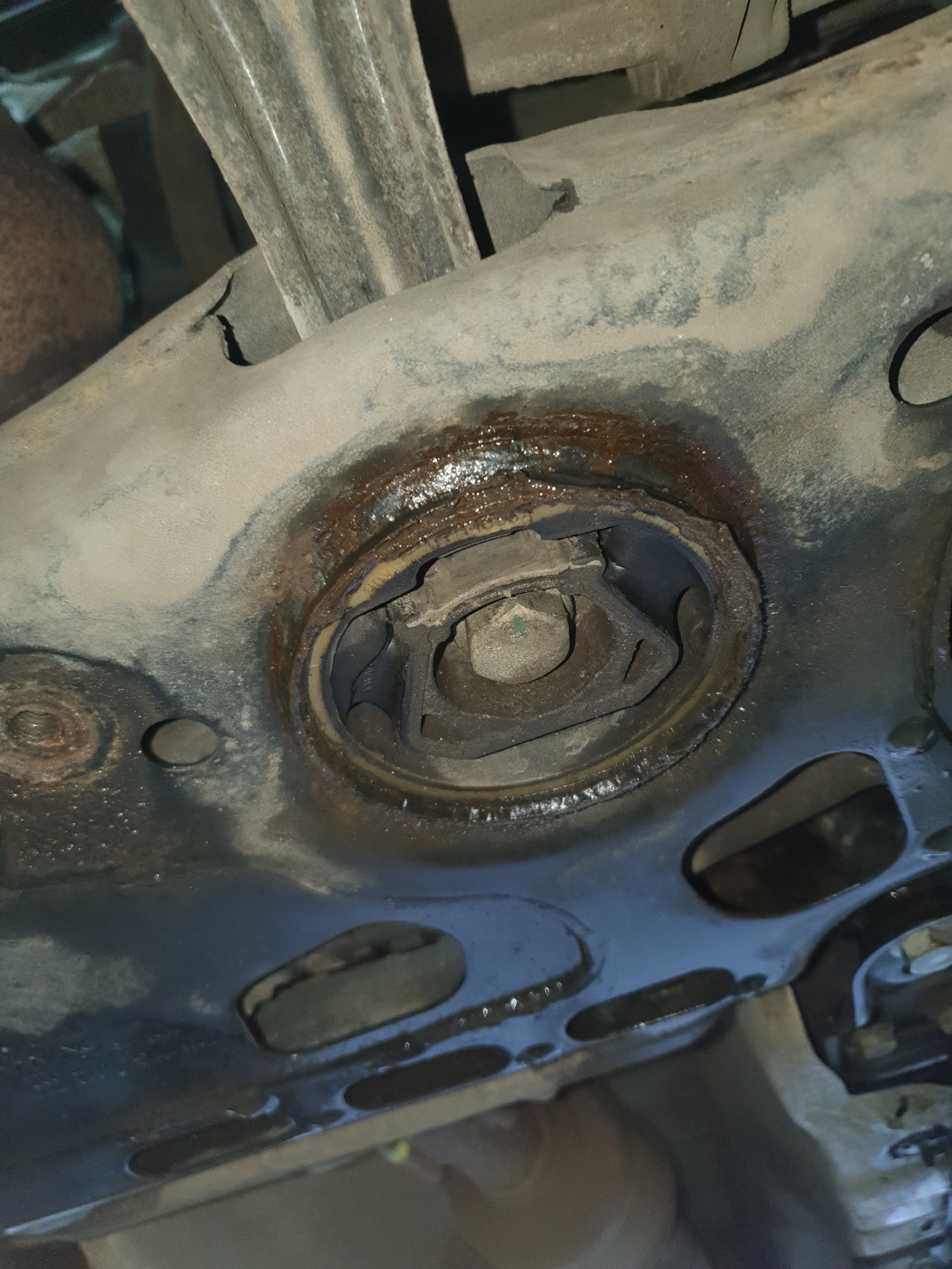

Всем привет, перед Н.Г. как всегда масса сюрпризов, поехал менять антифриз, появился запах из печки, обычно после замены он исчезает. Так уже раза три было. Спросил у механиков почему появились вибрации на холостых, посмотрели сказали подушка подрамника кончилась, появились трещины на резинке…
Итак сделал запросы, ждать около недели…до Н.Г. хотелось бы сделать.

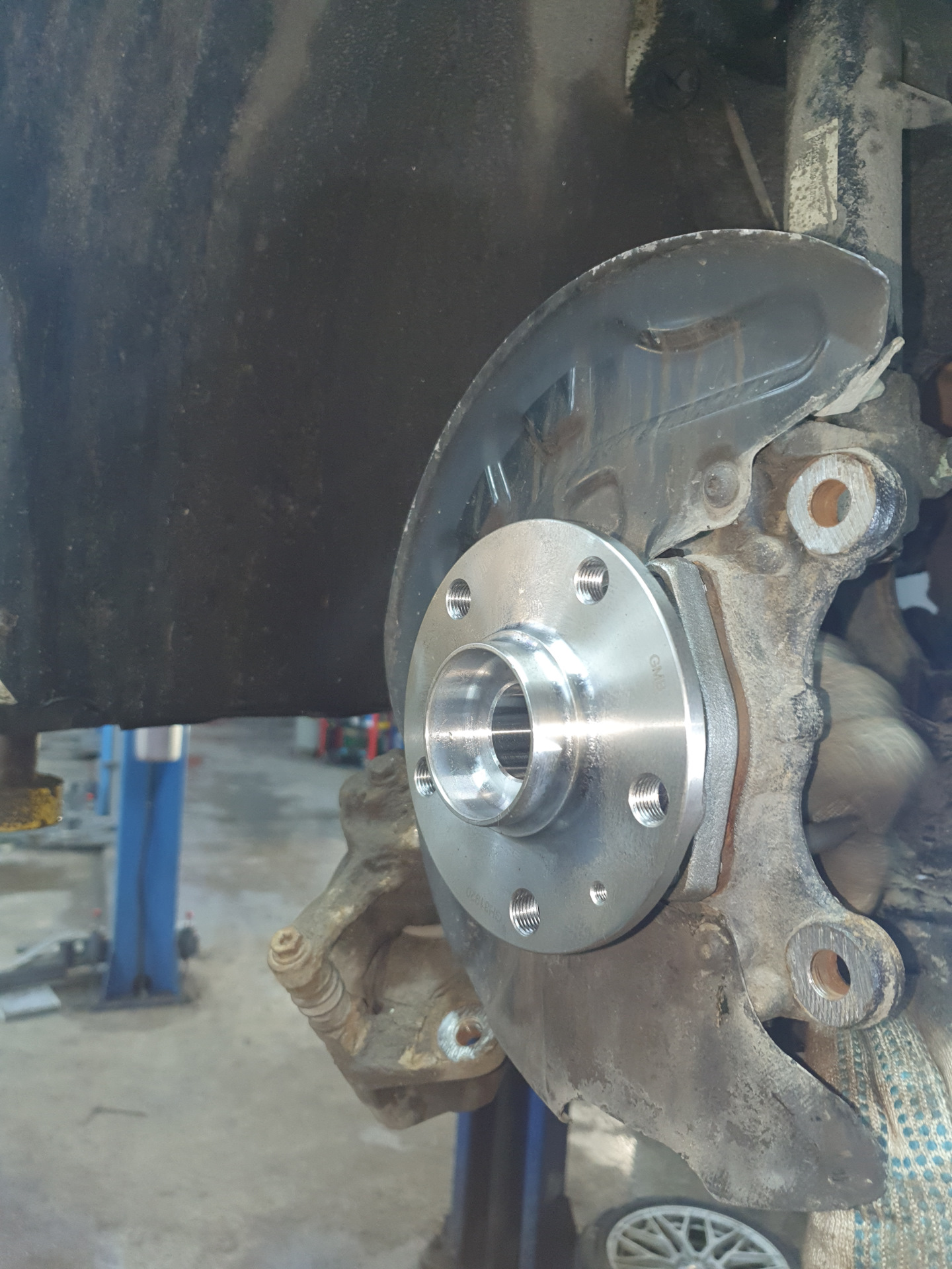

Звякнул в онлишкода, сказали заезжай посмотрим. Приехал все есть в наличии… и еще обе ступицы передние под замену, левая заметил начала свистеть, правая сказали может пару месяцев отходит. Год назад менял заднюю правую, запустил, гул был очень сильный, как без глушака едишь.
Вообщем 2 подушки подрамника верхняя, нижняя, опора и две ступицы…канешна все неоригинал.
Зато в наличии, по работам около 2х часов. И канешна развал после снятия подрамника.

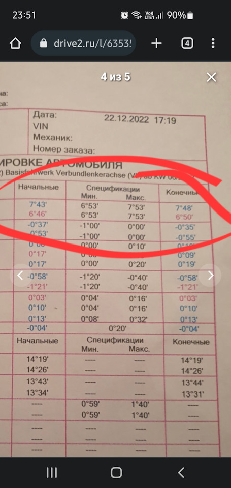

Во Кастер какой у вас красивый, гляньте правое колесо переднее наверно уже до крыла почти касается)
Не понял…

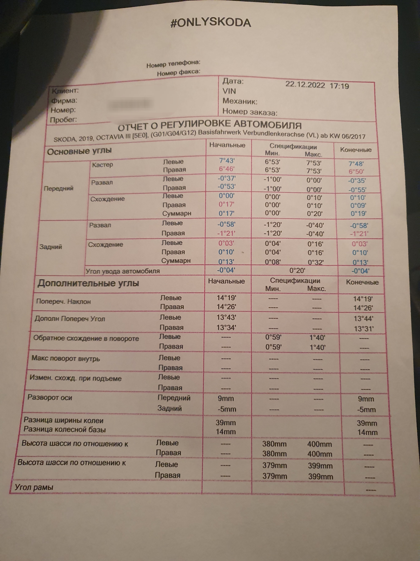

Ну подрамник снимали когда, неправильно видимо поставили, у вас переднее правое колесо не по центру в арке стоит, посмотрите 6.50 градусов а левое 7.48
Это из данных о развале? Ниче незнаю проехался все идеально…ниче в этом не понимаю все равно…
Ну да посмотрите сами, вы визуально это увидите, и на трассе на ровной дороге немного будет тянуть в сторону, и при резком торможении будет закидывать одну переднюю сторону

Я разве как то выразился плохо о сервисе где вы ремонтируете свое авто?! Я указал что у вас цифры на бумаге в недопусках даже!
Мне кажется вы не туда смотрите…внимательнеее будьте. Я в этом все равно ниче не понимаю никаких изменений не заметил при езде.
Так я и говорю, посмотрите внимательно, вас не смущает что красным помечены цифры? И у вас изначально значения кастера были не в допусках

Так то тебе правильно сказали, по итоговому заключению развал не в допуске и сделан не правильно. Красные значения именно на это и указывают. Если совсем примитивно объяснить, в конечном результате не должно быть красных значений. Красный значит не в допуске
Наверное, я ж написал я не шарю в этом…
MrPartyzan
Допуски же по центру…написаны, попадают, мало ли что там красное…
По центру это нормативы как должно быть, слева то что было у тебя до развала, а справа как сделали после, итог так сказать
По центру спецификация, по цифрам попадает в нее…я хз . И что ехать к ним и спрашивать почему так?
Да ниче там не попадает… вот первое твое красное значение: должно быть от 6’53 до 7’53 у тебя 6’50. Попадает? Нет. Это тебе решать че делать, тебе все сказали что развал у тя кривой, а ты че то доказываешь и споришь со всеми. Едь переделывай

можно еще как, он как бы регулируется и поставить его со смещением можно легко, только вот лишь в 1-2 сервисах из 10 после окончания работ будут двигать подрамник если с сход развалом косячки. Проще выставить более менее и забить, особенно если клиент ничего в этом не понимает.
