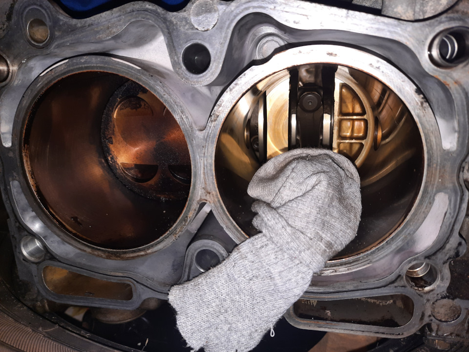

Итак. Обещал рассказать как проходил ремонт двигателя) Эмоции, естественно, уже давно не те, да и чтобы найти фотографии нужно прям поковыряться в галерее). В общем, не судите строго.
Что сделано с EJ254:
— зазоры и люфты шатунов были в номиналах, поэтому решено было их не трогать и, собственно, что послужило поводом ремонтировать этот двигатель, а не брать контрактный.
— заменены поршневые кольца на NRP swf20066zz0. Родные были в хорошем состоянии, маслосъёмные совсем немного загажены нагаром, но все-таки процесс их залегания был давно начат. Толи бензин наш такой, толи EGR виноват…масло всегда лью хорошее и вряд ли была "паль".

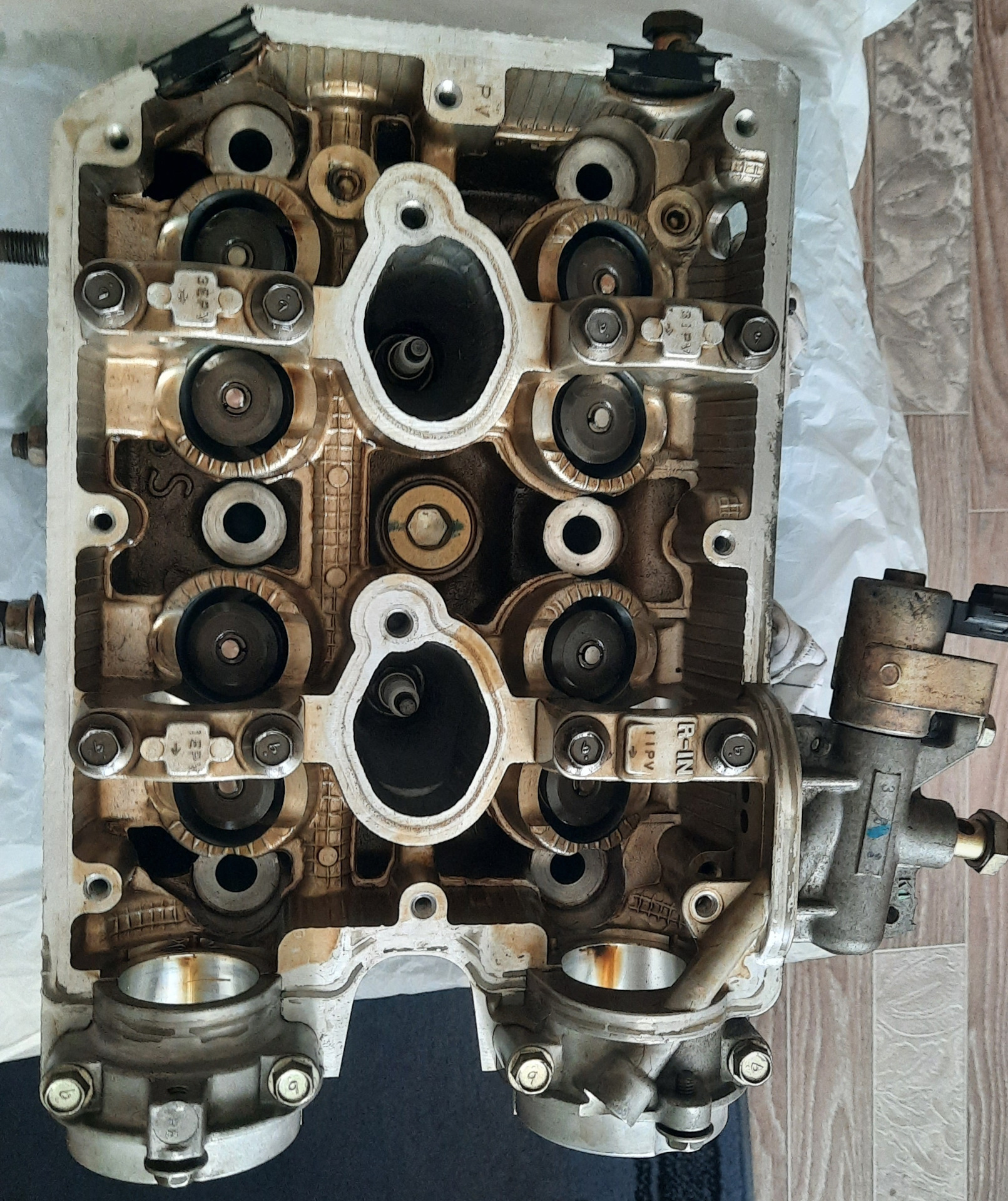

— заменены прокладки ГБЦ на Еlring 540500. Они немного толще штатных. На вид — ничего, крепенько. Посажены на герметик Рermatex 80697 — хорошая штука и лишней явно не будет. Клеится когда подсохнет, кстати, довольно крепко, пальцы слипаются порядочно))
— маслонасос…сделал небольшой портинг, убрал ступеньки…в общем все как у всех в БЖ по этому поводу. К слову, результат есть: датчик масла от Mitsubishi Fae 12545, который срабатывает при 1 атм., на масле 0w30, уже весной при +15-17°C даже не заикнулся, ни в пробках, ни где бы то было ещё.

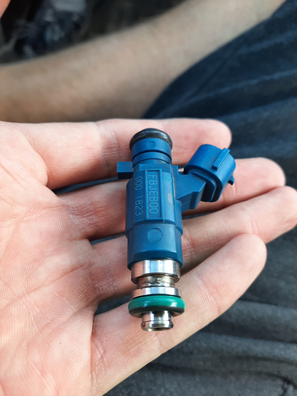

— абсолютно все резиновые изделия заменены на новые: уплотнительные кольца форсунок, прокладки, в т.ч. муфт и клапанов AVCS, вп.коллектора, поддона и т.д. Абсолютно все сальники тоже новые. Сальник гидротрансформатора АКПП туда же.
— ГРМ весь заменен. Ролики Koyo, NSK, натяжитель NTN (SNR) gt38102, ремень Gates 5384xs.
В общем новое все, кроме, вкладышей шатунов и коренных.
