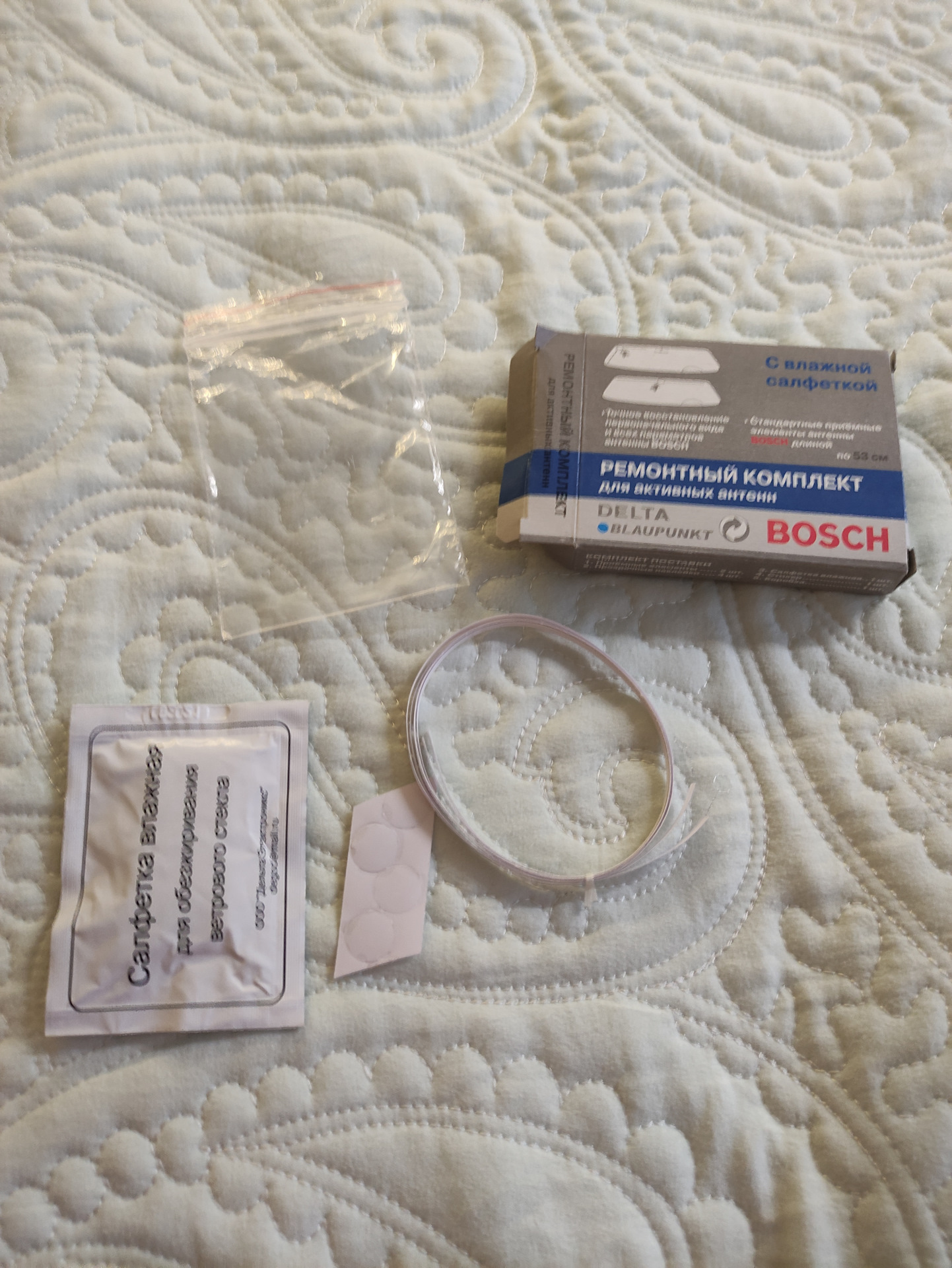

Сначала заказал вот такой комплектик. Отличительной особенностью упаковки является внешнее сходство с оригинальной антенной Bosch Autofun. Не знаю подходят ли усы для Bosch Autofun, так как, распечатав упаковку, понял, что у меня антенна не Bosch.

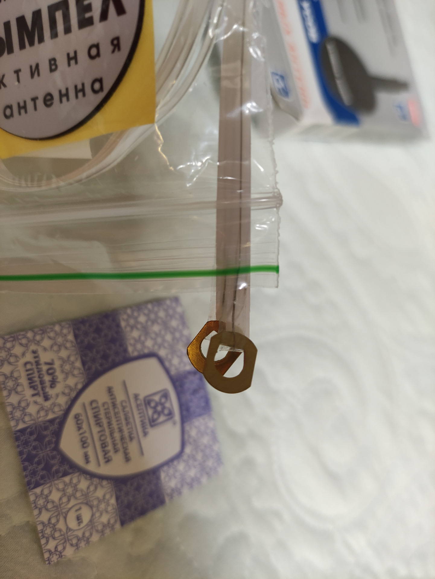

На фотографии в интернет-магазине не видно, что усы имеют такую форму — проволока и кольцами на конце. Поэтому эту коробку отнёс обратно.

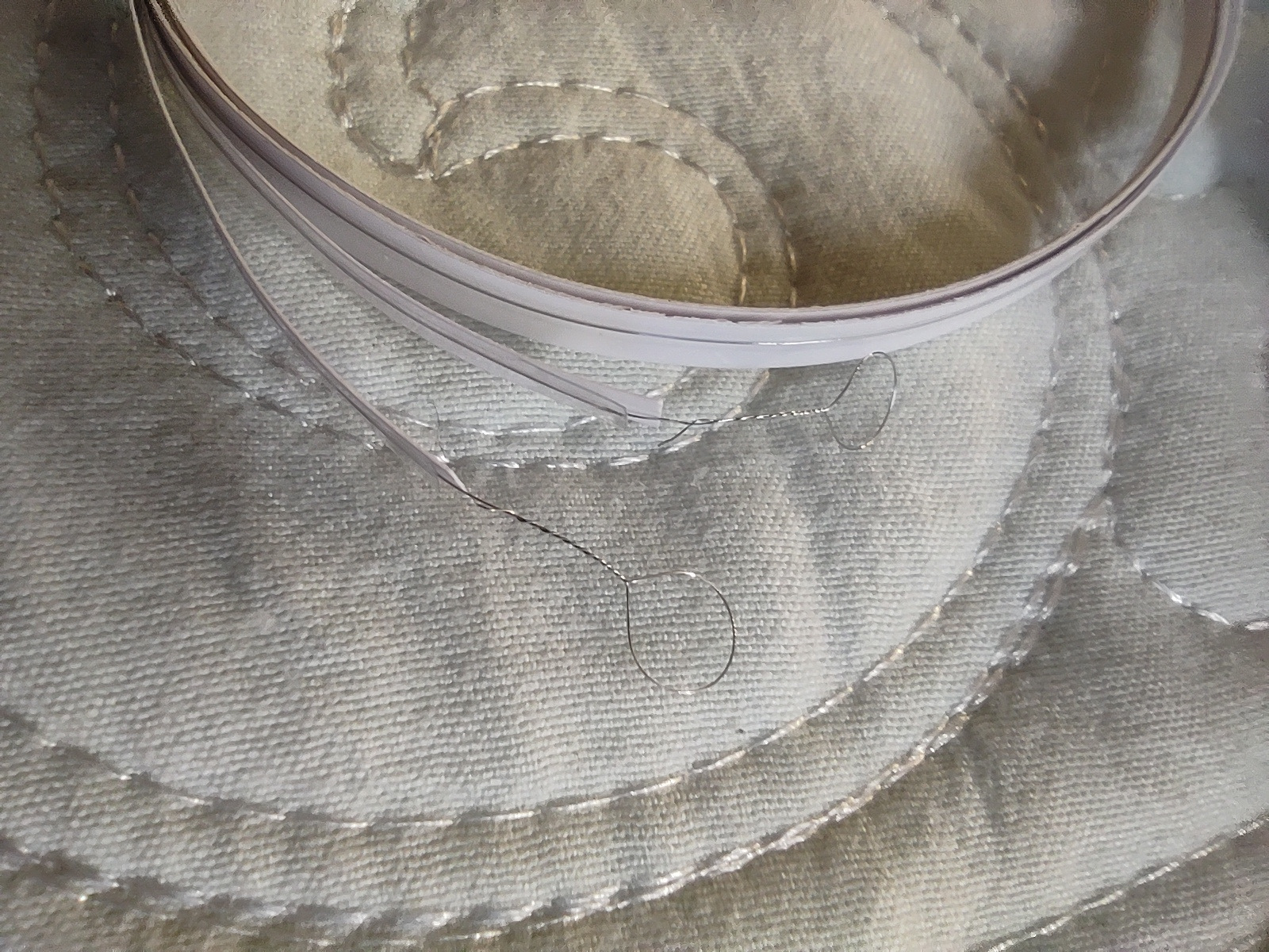

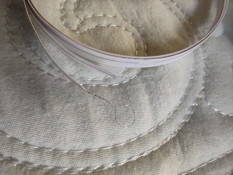

Прислали такую. Она на полтинник дешевле. Но это не просто так. Из сего набора воспользоваться толково сумел лишь самими усами. Ни салфетка, ни двухсторонний скотч не пригодны для использования. Использовал свои.
Лучшее враг хорошего. Что это и как это крепить?! Вопрос риторический, так как к этому моменту удалось изучить несколько инструкций по установке различных моделей антенн, из которых стало ясно, что в них как раз для установки таких усов предусмотрен один штырёк, на который эти колечки одеваются.

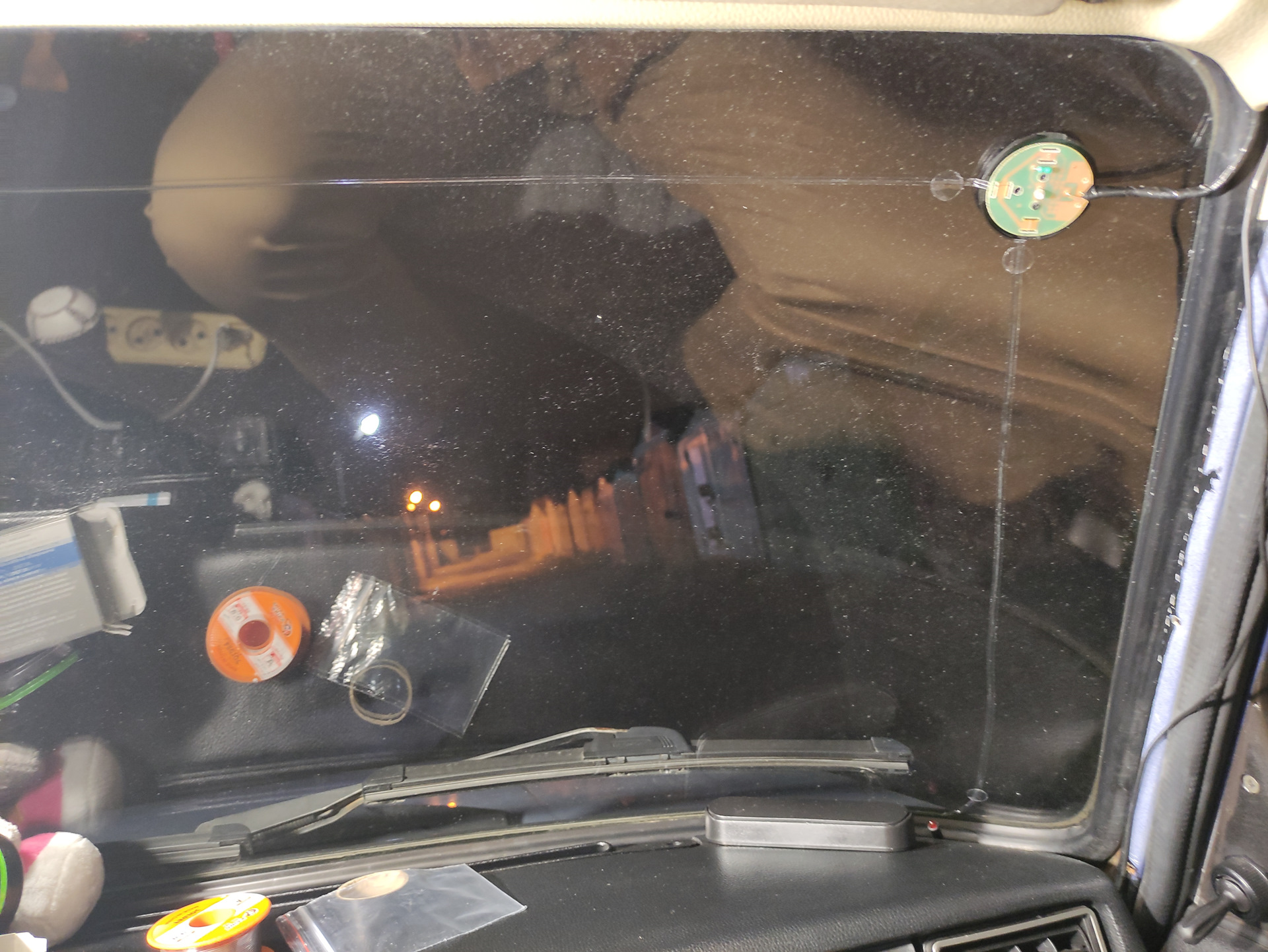

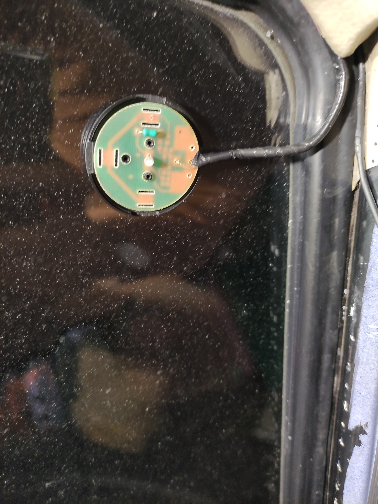

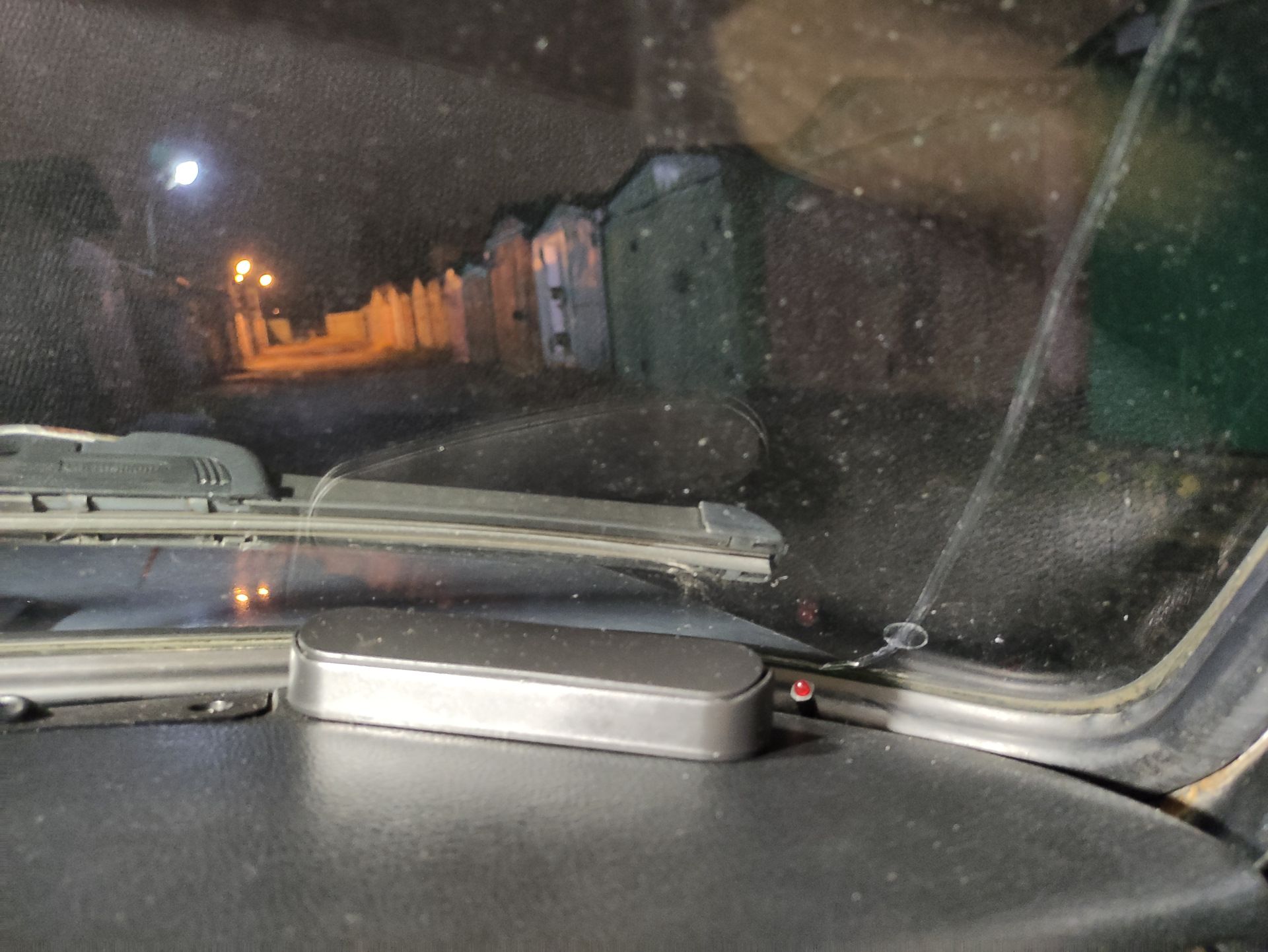

Также инструкция по установке всех подобных антенн гласит, что необходимо устанавливать антенну, чтобы от рамки стекла она отстояла на 50 мм. Это легко можно проделать с помощью линейки и маркера (точками). Приклеил к основанию кружок двухстороннего прозрачного скотча. Приклеил основание к стеклу. Далее припаял провода к таблетке. Землю вывел на шуруп козырька стекла.

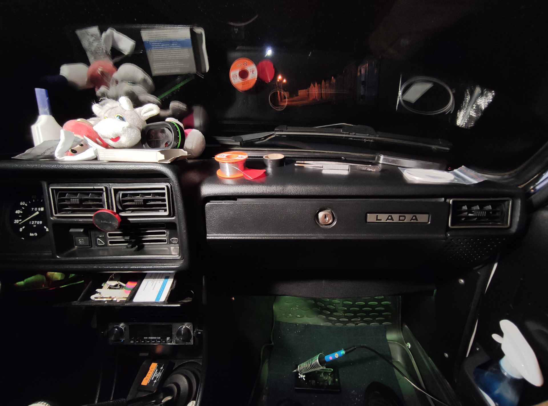

Естественно, как и всё таинственное и загадочное, установка антенны происходит в кромешной тьме)
Клеить на тёплое стекло. Чтобы это обеспечить, пришлось прогреть салон. При этом соблюдая золотую середину, чтобы не стало жарко, а то на стекле выпадет конденсат. В этот вечер мотор впервые на моей памяти работал-работал и просто заглох ни с того, ни с сего, что меня весьма озадачило. Надеюсь, что это не бензонасос умирает, а хотя бы регулятор ХХ, так как лезть в бак по зиме не очень-то хочется.

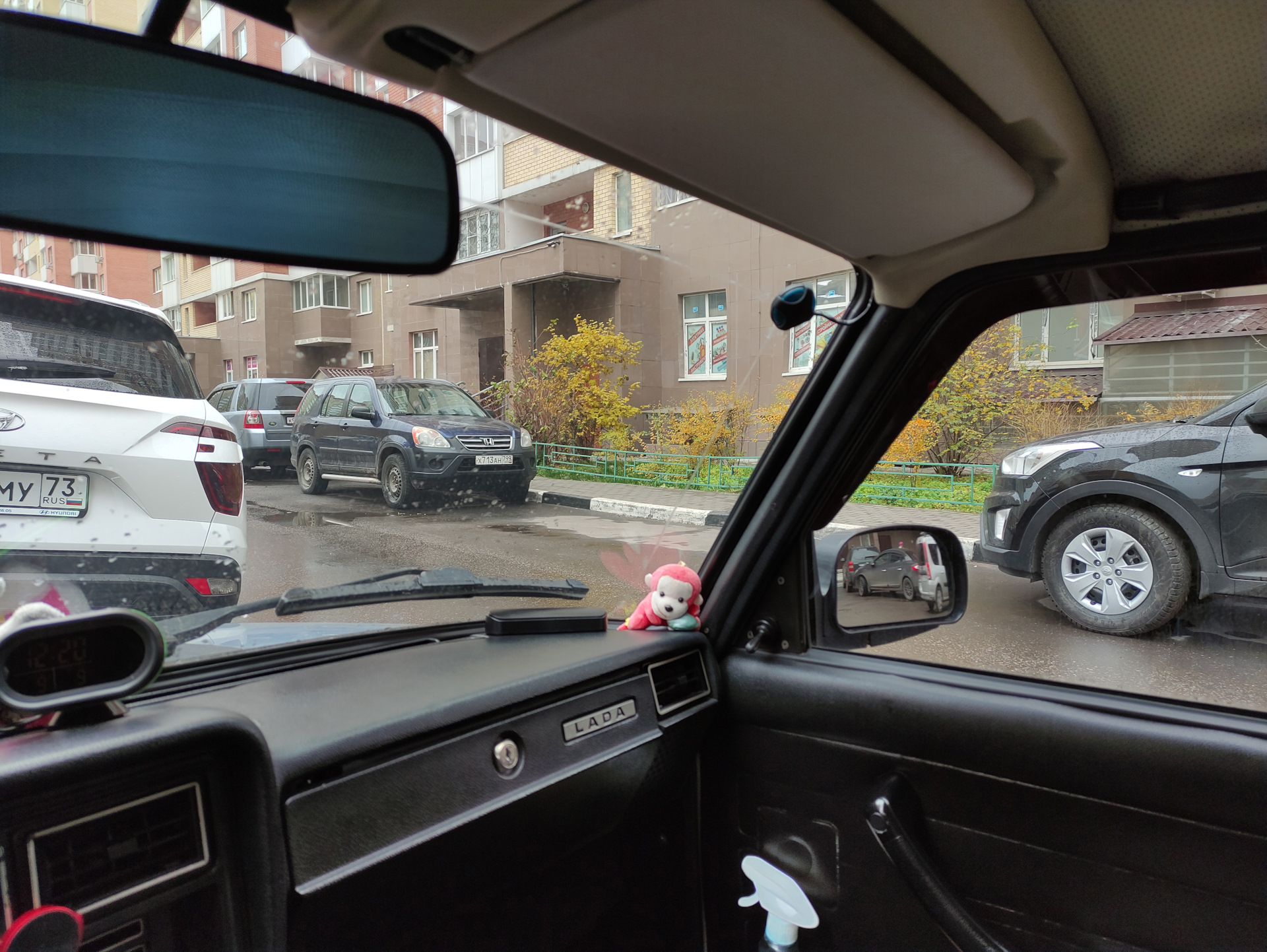

Нужно отдать должное этим дешёвым усам. Приклеились они нормально. Осталось сантиметров 10 у вертикального уса. Решил пока не обрезать его (успеется), а просто загнуть вбок, хотя это и нарушает порядок установки, в соответствии с которым необходимо усы прокладывать минимум в 50 мм от рамки стекла.

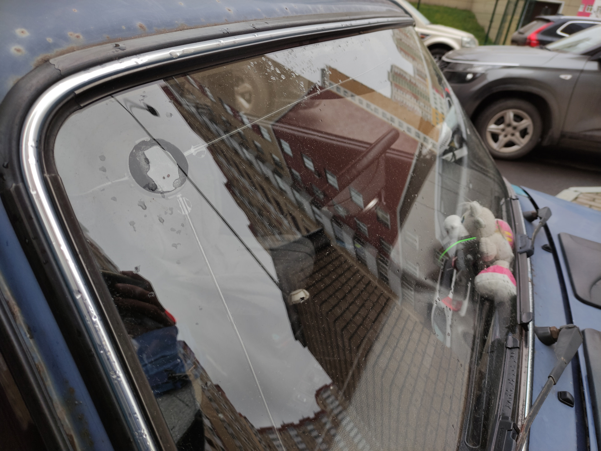

Вид с улицы. Как видно акриловый скотч не полностью приклеился. Но это беда лишь с эстетической точки зрения. По опыту использования этот скотч зарекомендовал себя как самый надёжный из тех, что попадались в последнее время. Бобина 5 метров ширина 40 мм — 350 руб.
По сравнению с тем, что было, гораздо лучше и обзорность, и не отвлекает от дороги.
