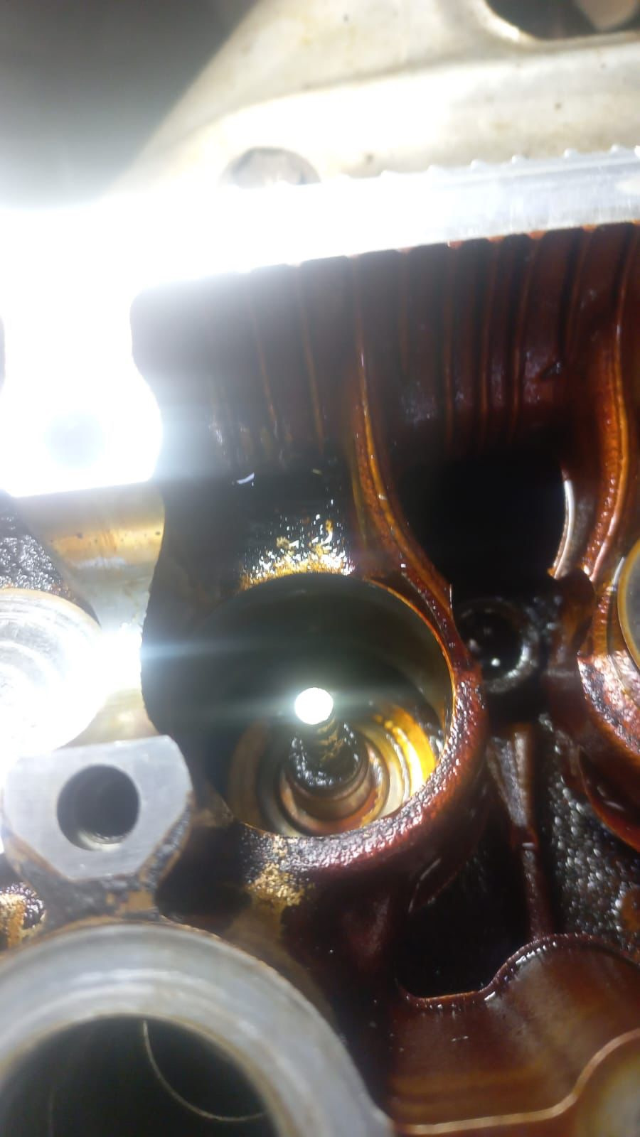

Пробег 224 819
Закуп:
22215-7A680 Прокладка клапана холостого хода — 275 ₽
22271-21020 Прокладка корпуса дроссельной заслонки — 210 ₽
90913-02092 Колпачок маслосъёмный выпускной — 8 шт. х 301 ₽ = 2 408 ₽
Колпачок маслосъемный THO, комплект 8шт, арт. 01050036 — 539 ₽
13540-21020 Натяжитель ремня грм — 2 036 ₽
13559-21030 Направляющая цепи — 1 224 ₽
13506-21050 Цепь грм — 5 735 ₽
13050-21040 Шестерня распредвала (муфта vvti) -12 290 ₽
1352321020 Шестерня -1608 ₽
9031125032 Сальник коленвала — 395 ₽
Прокладка маслонасоса TOYOTA Артикул: JF-16101 Бренд: STONE — 196 ₽
Кольцо маслонасоса TOYOTA Артикул: JF-16102 Бренд: STONE — 300 ₽
Прокладка клапанной крышки Артикул: JC-13126-1-P Бренд: STONE — 1060 ₽
Антифриз TCL LLC -40C, красный, 4 л 1 690 ₽ х 2 = 3380 ₽
Помпа охлаждающей жидкости AISIN WPT111 — 3 650 ₽
2328022010 Регулятор давления подачи топлива — 2 745 ₽
2323921010 Втулка уплотнительная топливной системы — 74 ₽
2330021010 Фильтр топливный — 3 005 ₽
2322521010 КЛИПСА ПЛАСТИК — 82 ₽
2321723010 Топливный фильтр — 519 ₽
2322916010 Кольцо уплотнительное — 63 ₽
2329141010 Кольцо уплотнительное форсунки 166 ₽ х 4 = 664 ₽
9030107037 Кольцо уплотнительное 151 ₽ х 4 = 604 ₽
Масло Eneos 5w30 — 2519 ₽
Фильтр масляный Nitto 4TP121 — 390 ₽
Фильтр воздушный MANN — 1519 ₽
Свечи ngk standart никель — 1724 ₽
Работа по замене цепи и расходников 20 000 ₽
Работа по обслуживанию топливной системы 4000 ₽
Также был закуплен заменен правый внешний ШРУС "ШРУС внешний HDK TO054 — 2590 ₽
Итого: 78 804 ₽
PS: "кучеряво живете"… После обслуживания заметно улучшилась динамика, лучше реализуется разгон, двигатель работает тише, вибрация ушла частично, но не совсем.
