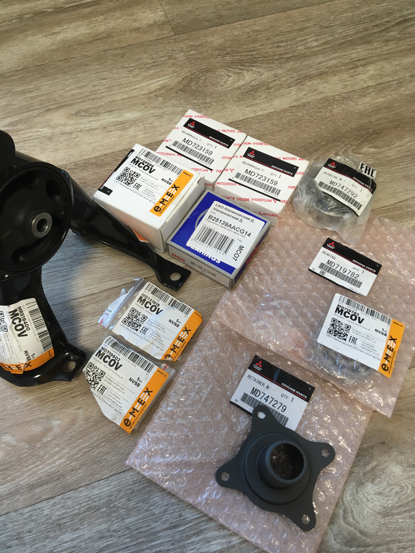

Привет всем, ну че тут скажешь, да нечего хорошего))) будем делать хоть и цены конь, заодно и подшипники все поменяю на первичном, вторичном валу + на дифференциале, сальник первичного вала и шток на вилку и заднею подушку двигателя, ну и масло в коробку, о замене смысла писать нету т.к инфы полно на драйве. Все номерки на фото. Про масло путаница полная на Российском рынке благо разобрался, а самое что интересно про масло почему поменялась упаковка, так оно теперь поставляется к нам из Европы через Беларусь и Китай( в Китае его не льют просто экспортируют) описание все подробности на фото.
Все что нужно + одного подшипника нет на фото а именно MD74811 заднего на вторичном валу, но он уже куплен))).

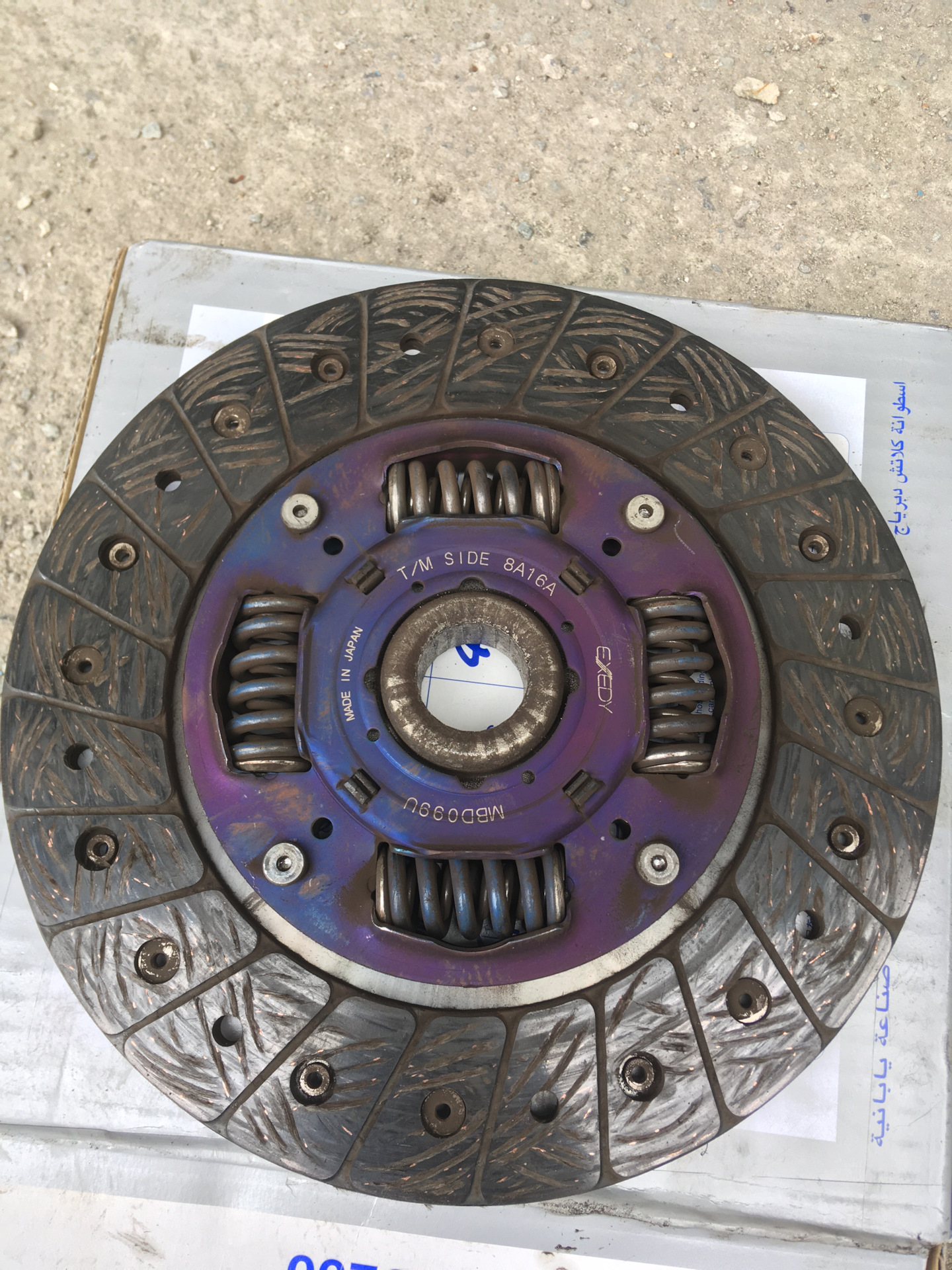

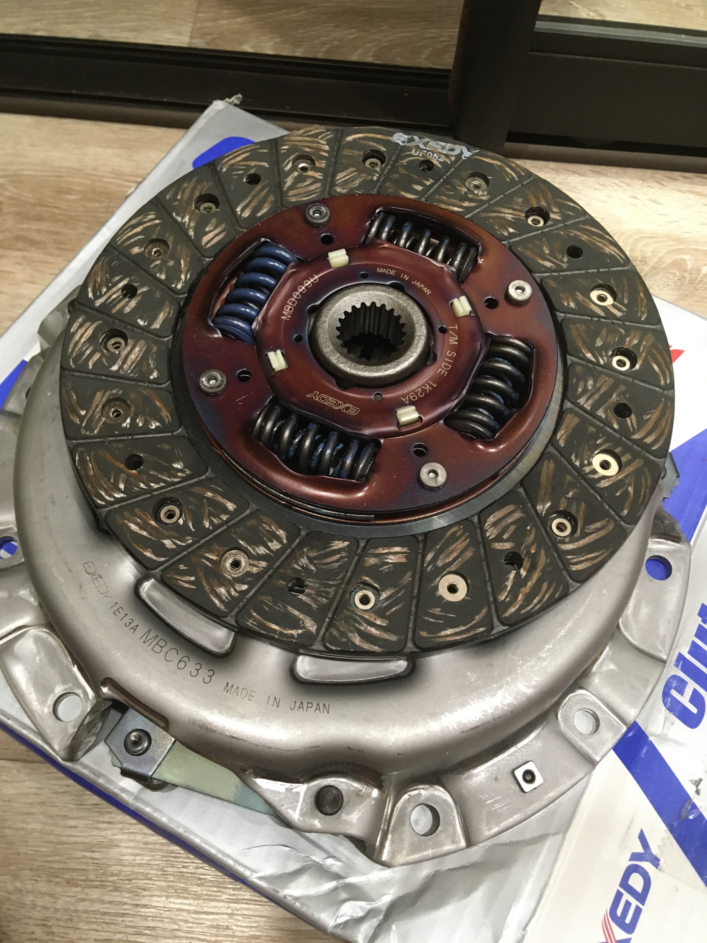

Брал по отдельности остальные сцепы лучше не брать хрень полная .
Такое оно было до марта этого года, всегда брал именно такое оно меня полностью устраивает.

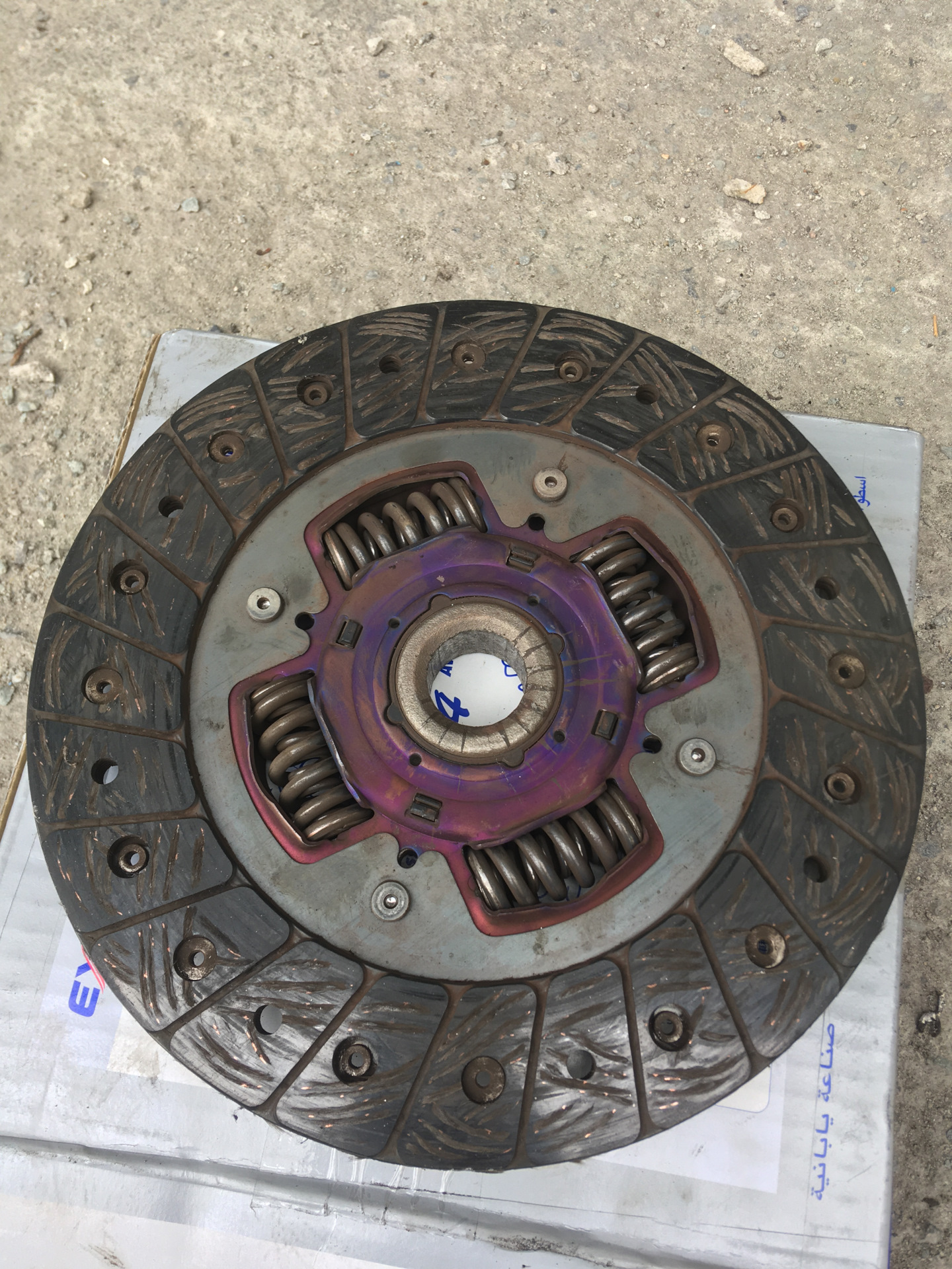

Старый диск на котором срезало шлицы, все остальное целое но все ровно поставил новый комплект, на этом комплекте откатал 7 лет интенсивной езды состояние по фото видно что он бы еще ходил и ходил если б не один случай ))).
