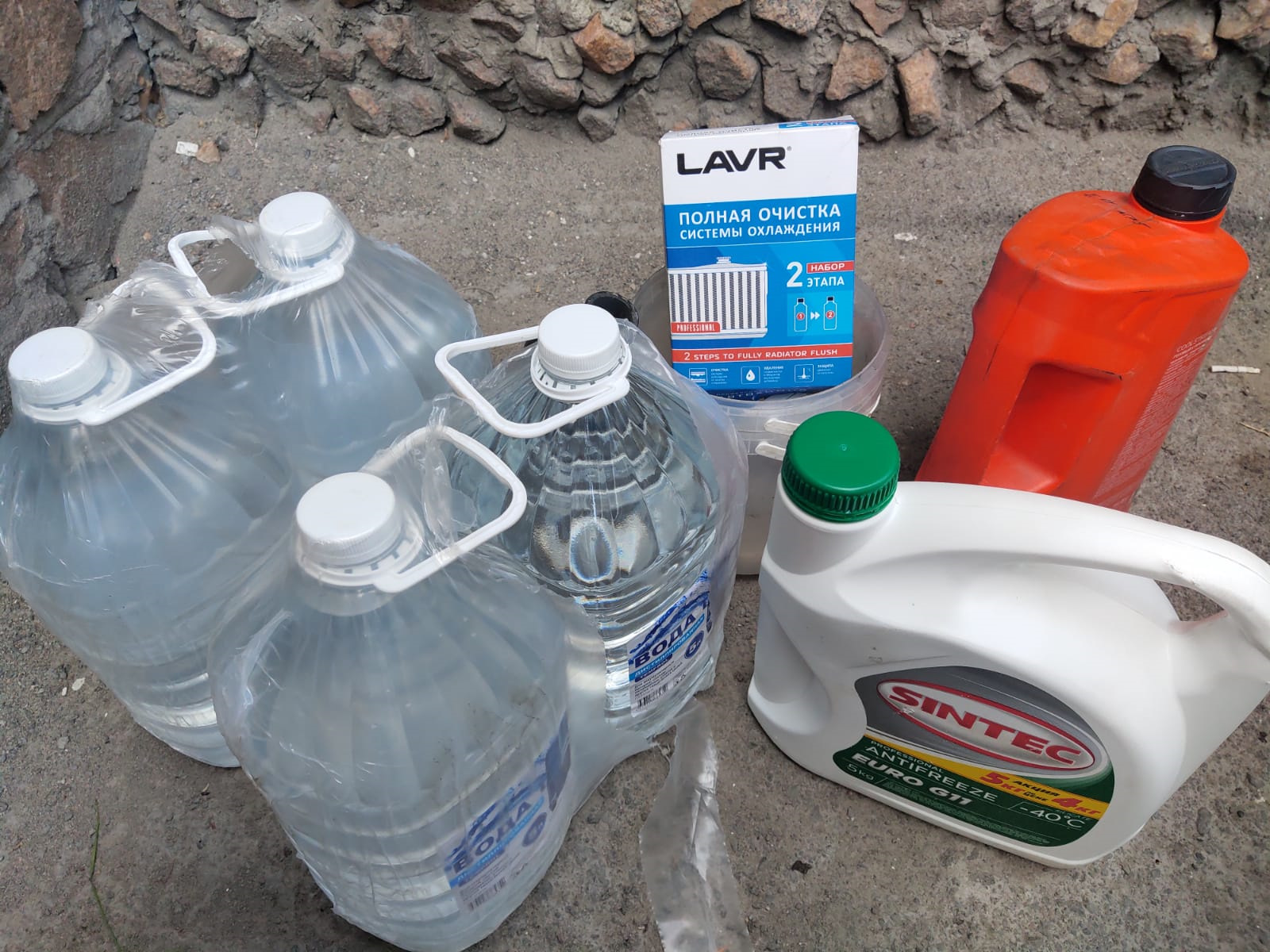

Итак, иду на озон и в официальном магазине LAVR (тьфу на него) покупаю самую крутую двухэтапную химию для очистки системы ОЖ Lavr Ln1106
Запасаюсь дистиллированной водой в кол-ве 20л. При объеме системы охлаждения менее 4.5л. хватит на 2 химии и 3 последующие промывки.

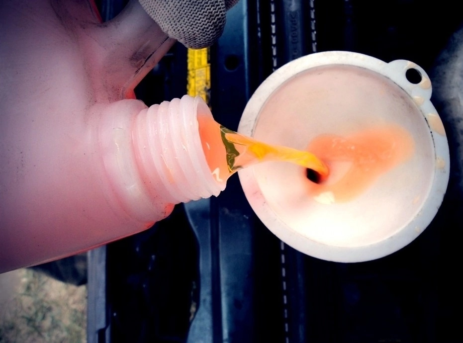

В качестве антифриза в этот раз, не зная придется ли мне еще туда лезть взял относительно бюджетный Sintec G11 Euro. Хотя отзывы о нем прям очень хорошие всюду… в рекламу там вложились.
Начал я около обеда возле дома. Слил старый антифриз. На вид к нему никаких нареканий, цвет, отсутствие осадка, масляных пленок… тьфу тьфу тьфу. Ему всего год, это А-110 который льют на заводе КИА/Хюндай. Тем не менее его на выброс.

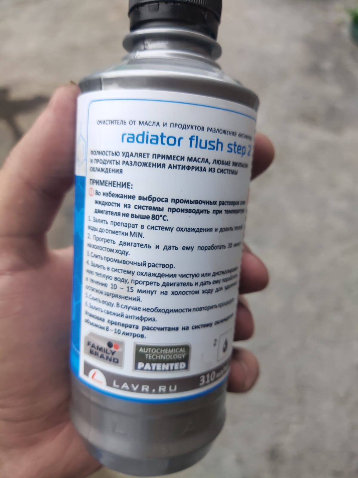

Читаем инструкцию. Прогреть, оставить на ХХ на 30 минут. Бутылка расчитана на систему объемом 8-10л. Я всегда внимательно читаю инструкции и строго им следую. Поскольку объем системы у наших мазд не более 4.5л с учетом бачка, то использую 50% бутылочек что бы избежать слишком концентрированной смеси.

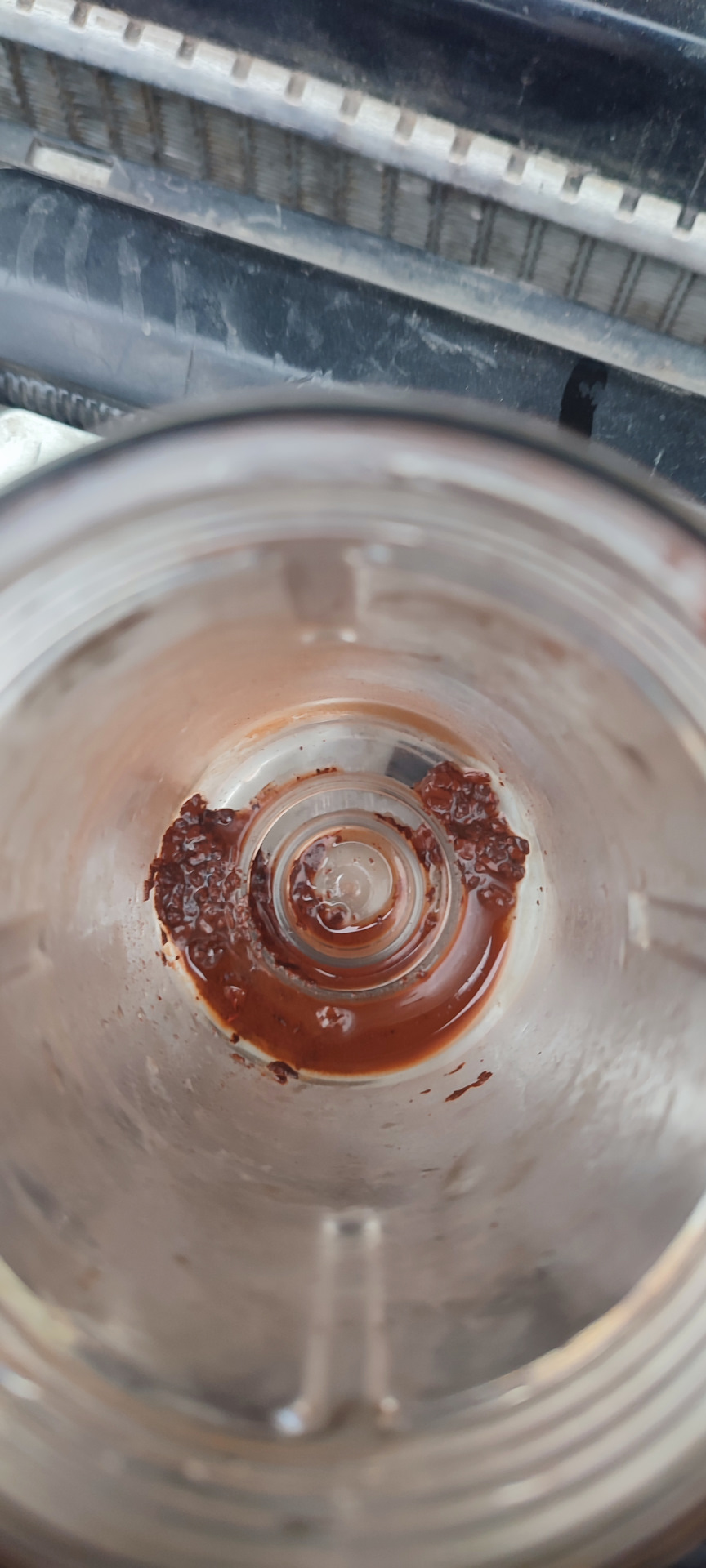

Проработав около 40 минут с учетом прогрева глушу мотор и жду охлаждения и спада давления в системе. Охлаждал до 70 градусов.

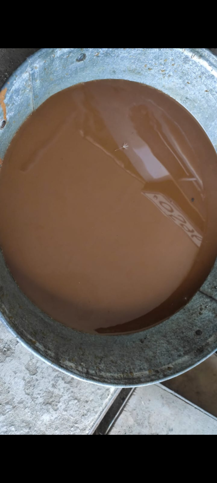

Сливаю и честно насмотревшись отзывов ожидал увидеть красноватый кисель, но слилась лишь слегка мутная зеленая жижа. Просто остатки антифриза слились вместе с этой химией.
Вот и отлично, подумал я! Значит ржи нет и отмывать нечего!

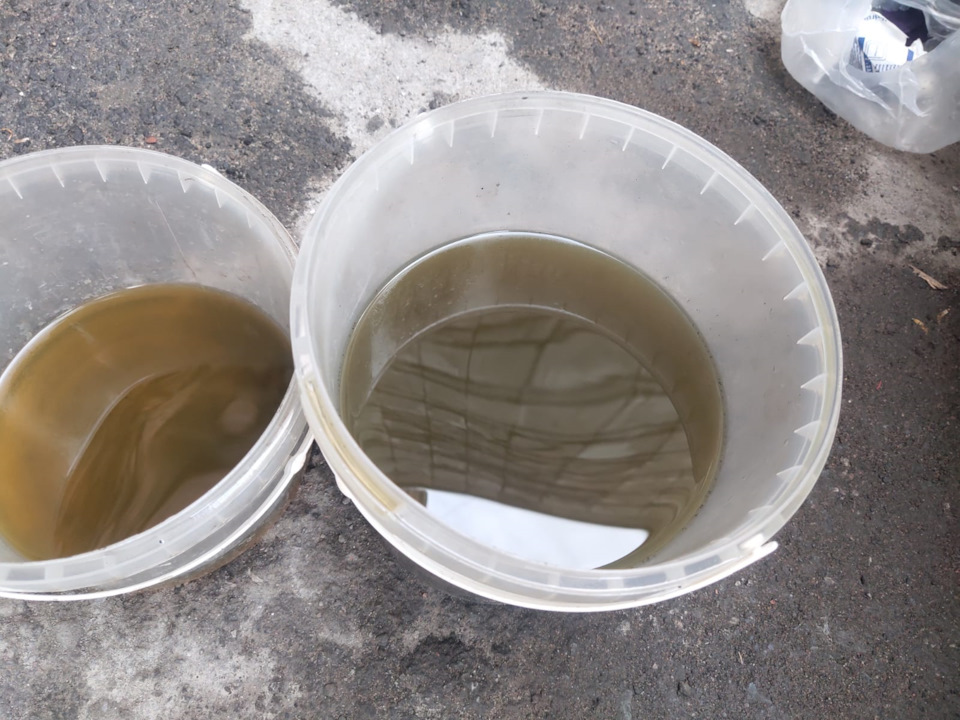

Порядок прежний: слить, залить (пол пузырька в нашем случае) и дать поработать 30 минут на ХХ прогрев до 80+ градусов.

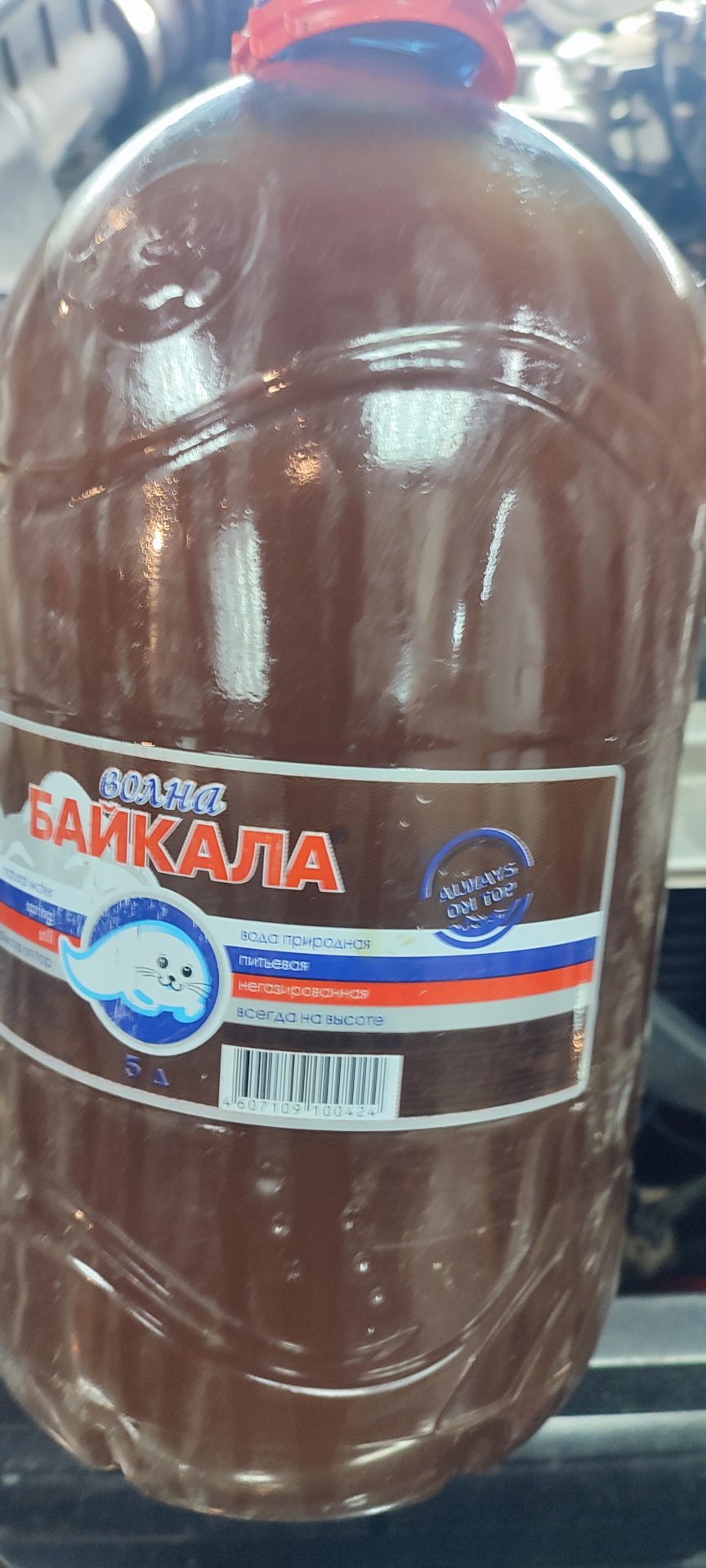

Слив эту жижу было похоже, что что то она там отмыла таки, во всяком случае стала мутной.
Далее 3 промывки чистой дистиллированной водой по 10-15 минут каждая. На фото слева направо они.
Видно, что крайняя уже практически чистая.

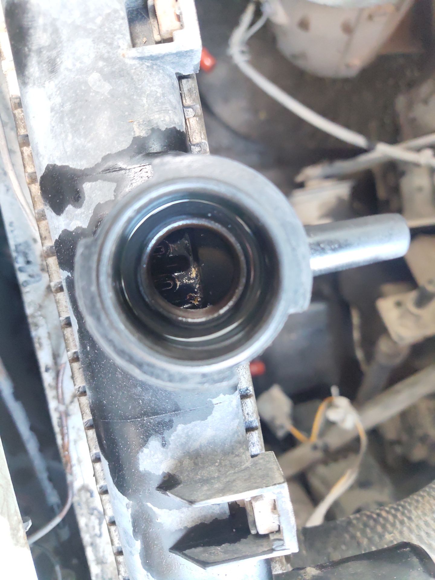

Настало время установить термостат и заливать уже антифриз и вот тут то я и вижу как все "отмылось".
Как видно, что раньше какие то отложения были и они больше напоминали ошметки герметика и какие то остатки, но не ржа и гораздо в меньшем кол-ве чем стало. И местами где не было следов налета он появился.
В блоке то вообще ужас что стало! Как будто я его водопроводной водой намыл и оставил под открытым небом!
Ставлю новый термостат, хотя выяснилось, что и старый был полностью рабочим, но я решил поставить по новый фен-шую двухклапанный на 85/88 градусов: TAMA WW52EM-88A и прокладку TAMA P401.
Далее буду смотреть на работу системы, надеется на антифриз, но вероятнее всего придется повторять процедуру по отмывке от ржи.
В "ЛАВР" пока обратился через обратную связь — жду реакции. Если нет, то буду переходить к оффициальному тону и максимально это придавать огласке. Я все выполнял строго по инструкции, а в итоге неизвестно какие еще будут последствия!

Я правильно увидел: у вас Ржавчина на алюминиевом патрубке? И судя по всему после отмывки кислотами вы оставили блок сухим, пока меняли термостат. Стоит ли удивляться налёту ржавчины на декапированном чугуне?
На "патрубке" правильнее сказать налет откуда то взявшийся и прилипший. А блок я сухим не оставлял, после лавра блок, если Вы читали, промывался дист. водой несколько раз, а уже потом я снял "патрубок" для установки термостата.

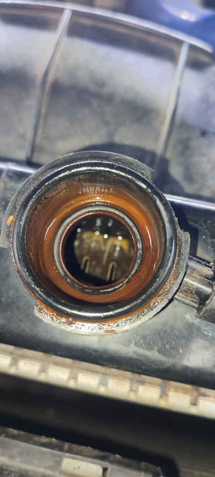

Вот первый компонент слил. Фильтр из рыжего обратно превратился в белый. Видать работает

Под крышкой пока особой разницы не наблюдаю но ржавчины меньше.
Всмысле "не наблюдаете" ?
Металл чище стал — совсем не видите?
Читать умеем? Особой разницы не наблюдаю. Ибо алюминий должен был засверкать. Как в промо лавра на д2 взятых из бж моей бывшей Тойоты где мылось ваще не лавром.

Дык налет появился там где был голый металл. На крышке термоса это четко видно. С других ракурсов просто не фоткал, не думал, что понадобится.
Ну а что ты хотел там увидеть, чистейший металл?
Все верно, вода высохла, ржа появилась, на любом металле так, к примеру бочку из под масла 200л, стояла с водой на даче все норм, только слил воду, высохла и тут же налет ржи! Лавр думаю тут ни причем!
Еще раз: толстый налет появился именно там где был чистый металл и это видно на фото.
Хочешь сказать толстый налет, это после лавра, а не 21-летней эксплуатации?

Я не говорю, а ПОКАЗЫВАЮ, что налет появился именно там где вообще ничего не было.
А если лавр его "поднял", то почему его не оказалось в слившейся жиже, а расклеилось по всей системе? Жижа чистая слилась после него.

а ты не думал, что у тебя ржа была где-то дальше, внутри по системе? ее отмыло вот и разогнало по всей машине. где-то она застряла на патрубках да термостатах, вот ты ее и увидел
В смысле застряла? Ее даже отверткой отодрать не смог шерудя.
При этом первый слив я ведь на фото показал — ничего не отмылось, в жиже ничего рыжего нет

В том и суть, что между сливом-заливом там минимум времени, потому естественный нарост ржи исключен
