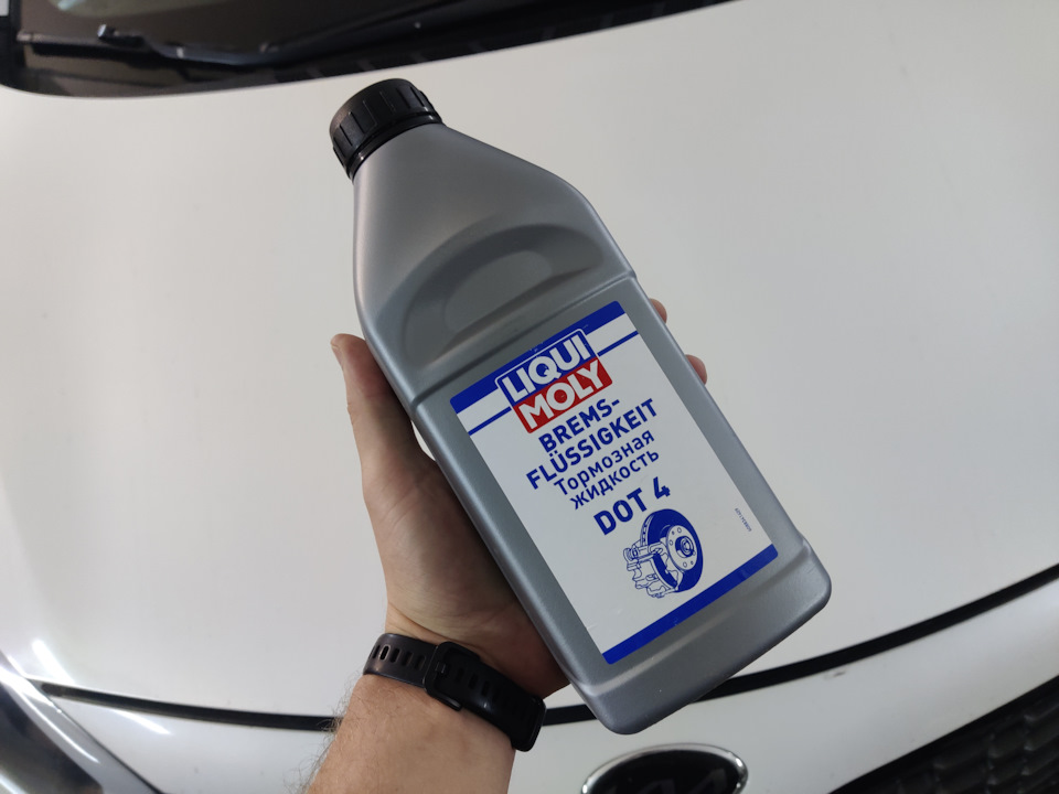

Также решил наконец поменять тормозную жидкость.
Каюсь, с покупки машины не менял её) Это единственная жидкость в авто, до которой руки так и не дошли)
Купил DОT 4 от Liqui Moly.
Меняли путем замещения.
Откачали старую шприцом, залили новую.
Залили побольше, чтоб случайно не хапнуть воздуха при прокачке.
На вид, старая жидкость в бочке была светлой и красивой.
На деле же слилась грязнющая!
Не забыли и про контур сцепления, его также нужно прокачивать, бачок у тормозной системы и сцепления общий.

А блок АБС не прокачивали?
Спасибо, забыл совсем. А не подскажешь в какой момент его нужно прокачивать? Если сейчас качну его, ниче?
Ну я сам первый раз завтра буду менять) как я понял процедура такая, откачал старую, залил новую, штуцер открыл, прокачку АБС включил, она закончилась, дальше педалью прокачка, потом можно ещё раз включить, пока чистая не пойдет…и так на каждом колесе.
Может быть) но скажу что 99% вообще не прокачивают блок)
Тоже заметил, но поговаривают, что в нем до 200мл тормозухи, и зимой он ее выдавит в систему

Тоже меняю тормозуху раз в 3 года. Некоторе коворят что зря. она же светлая((( Тормозит же и ладно.)))
Светлая она в бочкЕ, когда прокачиваешь она очень грязная выходит
я приборчик купил китайский. И пока жижа вытекающая не покажет зеленый огонек прокачиваю.
А мы по цвету смотрели)
раньше тож так менял. Но теперь ток по прибору. она вроде светлая. А огонек красный. лучше уж наверняка. Красные дни тормозам не нужны)))
