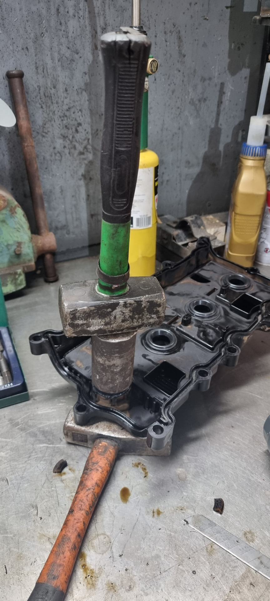

Решил я поменять сальники свечных колодцев я решил, а меняли на станции.
Заказал я сальники ( подглядел на Drive2) от Toyota 11193-15010, сразу скажу чуть чуть отверстия колодцев обтачили лезвием от канцелярского ножа. Посадили на герметик и вуаля.
Через день выкрутил катушки и убедился что колодцы сухие.

Вроде есть штатные сальники, зачем что то колхозить ?
Есть, вместе с крышкой

Нет именно штатные сальники отдельно от крышки. Кто хочет найти, тот находит
Скинь номер оригинальных сальников на будущее!
Вот номер сальников которые аналогичны оригиналу SS4001
Сам себе противоречишь. Сказал что штатные сальники есть, а их не существует, и тут же сам заменитель скидываешь. Да они идентичны, но оригинала не существует
бл*ть ты перечитай мои сообщения и скажи где у меня есть хоть слово про оригинал ? я сказал ШТАТНЫЕ, это значит те что иначально ставятся в эту крышку, а не колхоз от мопеда рыга .
анализируй грамотно
Это такие же колхозные сальники.

Штатное это то что ставит завод, а на эту крышку сальников ремонтных не существует, это уже парни сами подобрали от чего попало и меняют
для справки завод ставит типа ОРИГИНАЛ, а ШТАТНОЕ это что угодно (любой производитель), который по умолчанию подходит без колхозинга.
Так же упомяну что ниобосцан выпускает сои поделки десятилениями практически не меняя конструкции и эта крышка qr25 это её реинкарнация с праворуких долелей типа лаурель с qr20 моторами которым уже по 20 лет было в позапрошлом году. То что нисцан сделал запаенную конструкцию не говорит о том что эти сальники что я указал как раз не запаиваются в эту крышку, есть масса инструкцию как их легко интегрируют без всяких прокладок и проточек и уж тем более без использования прокладок олвейз или нечно похожего от попэда рига. Некоторые особо упоротые граждане слишком возымели веру в оригинальные запчасти, а про подумать головой даже не пытаются (нас всех давно учат — зачем что то делать, если за тебя уже подумали) .
