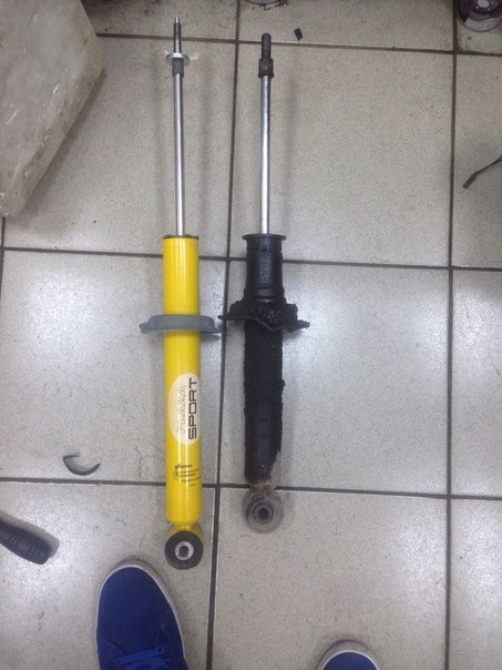

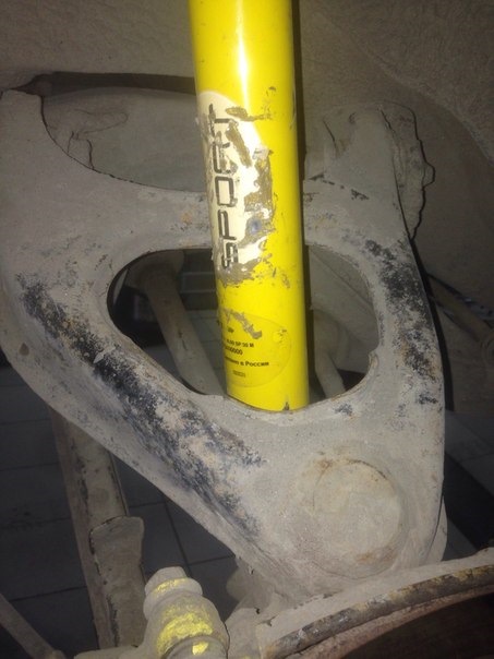

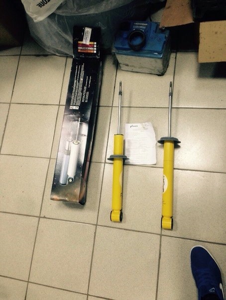

В связи с падением рубля стойки KYB для gx81 стали стоить около 3500-4500 за штуку, что показалось мне чуть больше чем дохрена за посредственно плывущее качество нынешней каябы.
Давно слышал что подходят от нашей восьмерки, в итоге нарыл, что длина штока 2108 длинее на 3,5см.

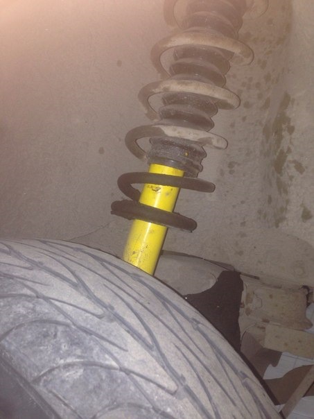

Выбор пал на PLAZA Sport -3, дабы длина штока совпала, и не было проблем с преждевременным выходом из строя. Покупал я в слепую и не знал, что сама стойка 2108 длинее на 2,5см, что = +2,5см к клиренсу. Из этой ситуации можно выйти купив стойки -5 или -7 в купе с передними пружинами классики -3 или -5 соответственно.
Отбойники, само собой от 2108, один пыльник 2108, второй уцелел родной.
Все собирается в обратном разбору порядке.
В целом я очень доволен, великолепно ловит большие ухабы, на трассе одно удовольствие, по гравийке и лежакам не жестковато, но ведь это не волга… За эти смешные деньги — это выше предела мечтаний, не считая высокого клиренса(стоят проставки на подсевшие — и без того был не низкий) Хотя выше я и описал решение, но переделывать лень.
Посмотрим на сколько хватит плазы шпрот.
