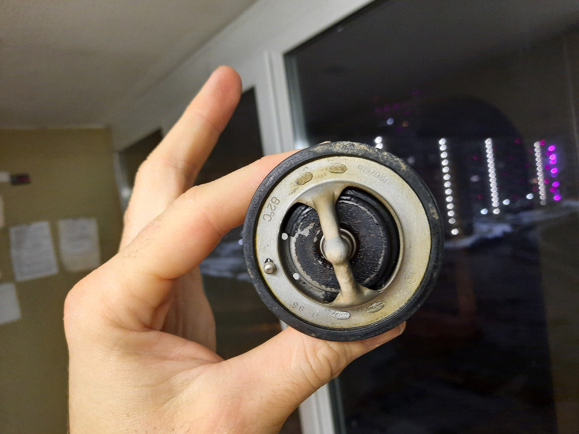

Симптомы — мотор очень долго грелся.

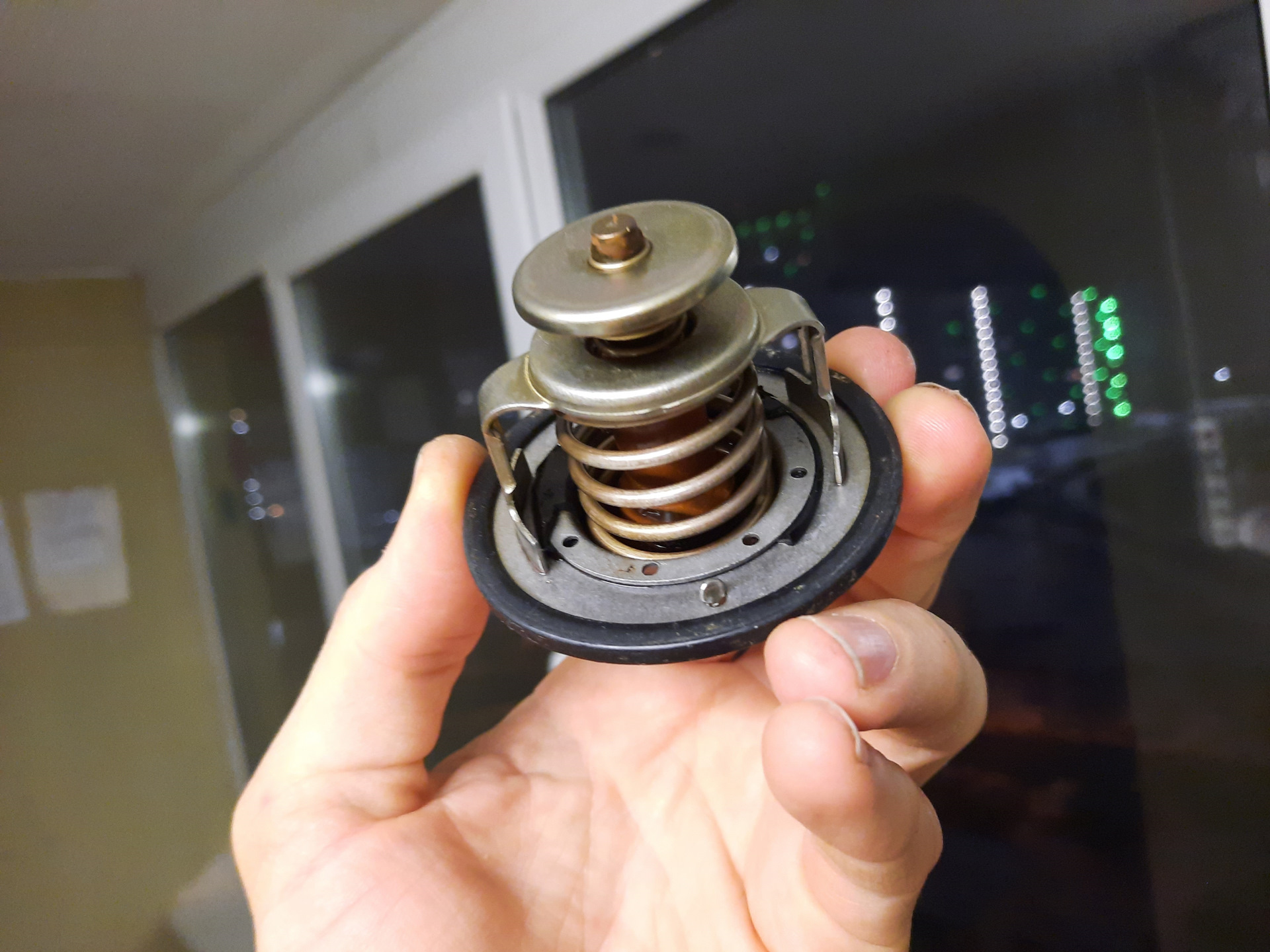

Думал, что термостат заклинил в приоткрытом состоянии, но на самом деле развалилась юбка прижимного клапана (на фото).

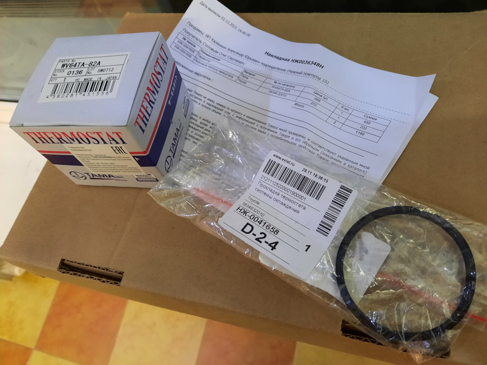

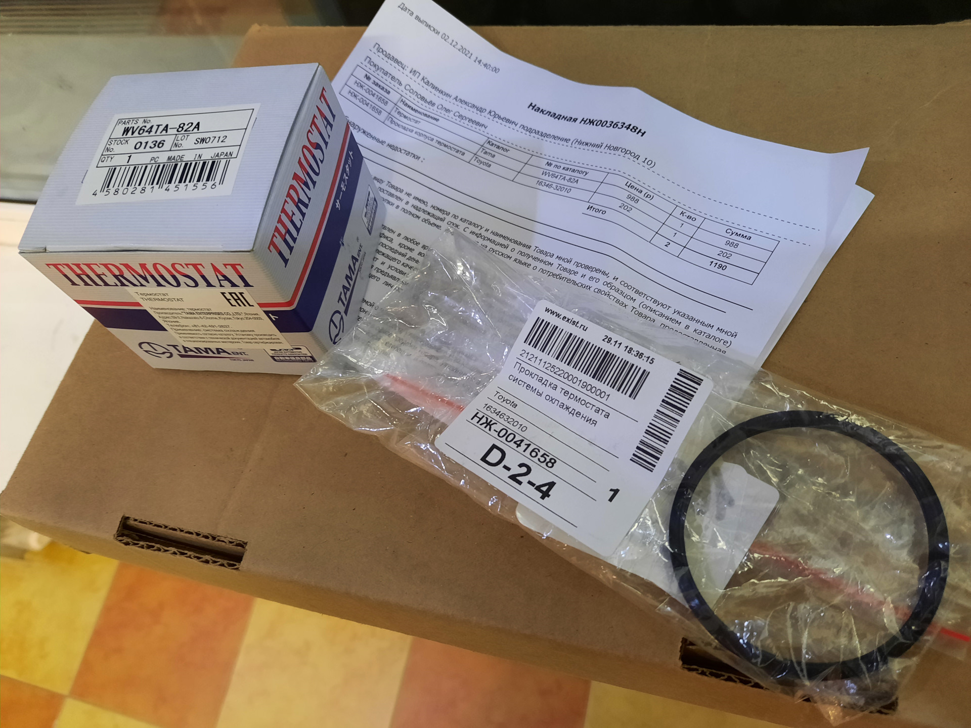

Термостат заказал со стандартными параметрами Tama WV64TA-82A.
Он идёт без прокладки. Прокладка по каталогу высвечивается Toyota 16346-50010, но можно заказать Toyota 16346-32010 и немного сэкономить. Этот номер почему-то не высвечивается в заменах.

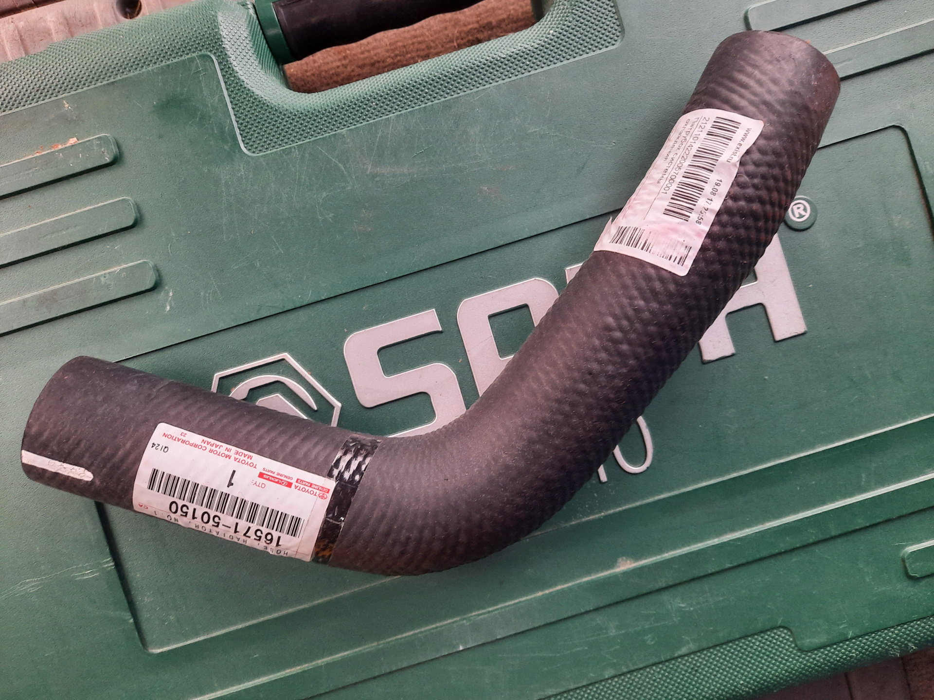

Заодно поменял патрубок. Его номер Toyota 16571-50150.

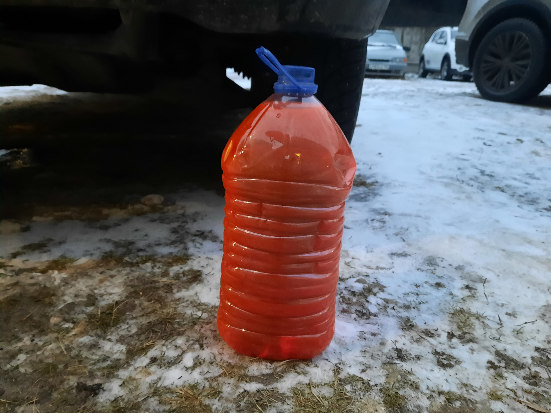

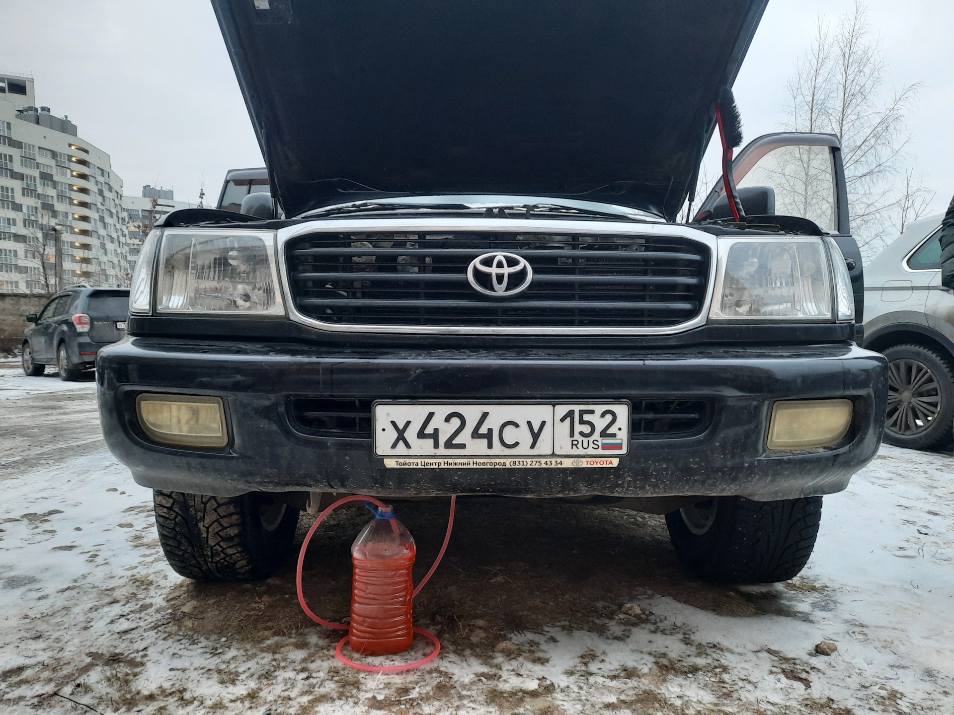

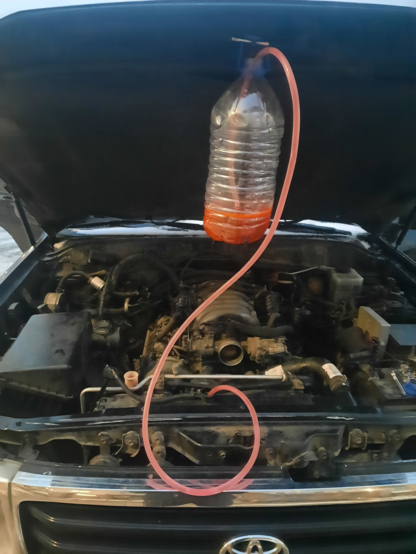

Антифриза слилось ровно 5 литров и немного из корпуса.
Сейчас не знаю, какой взять на доливку.

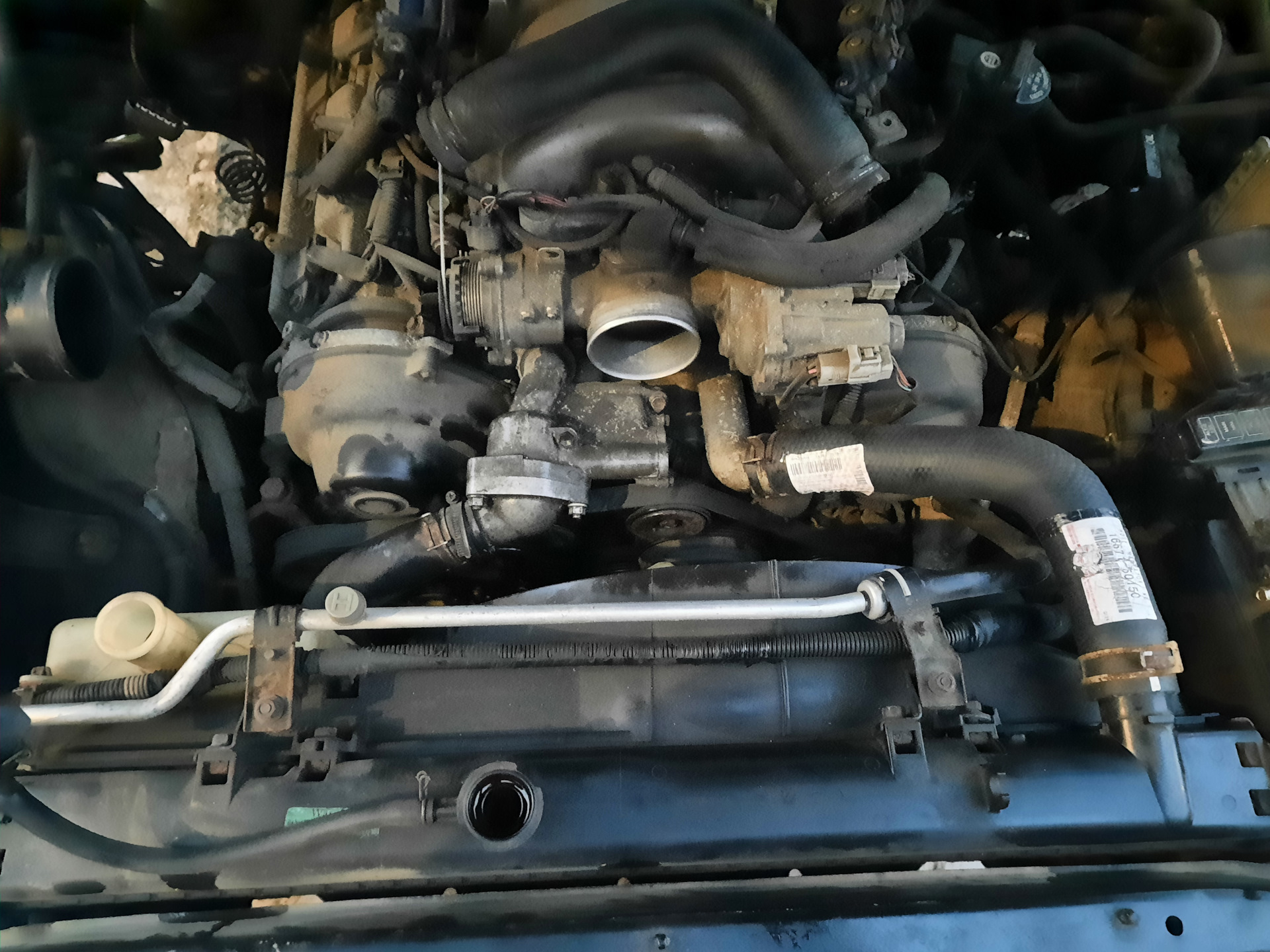

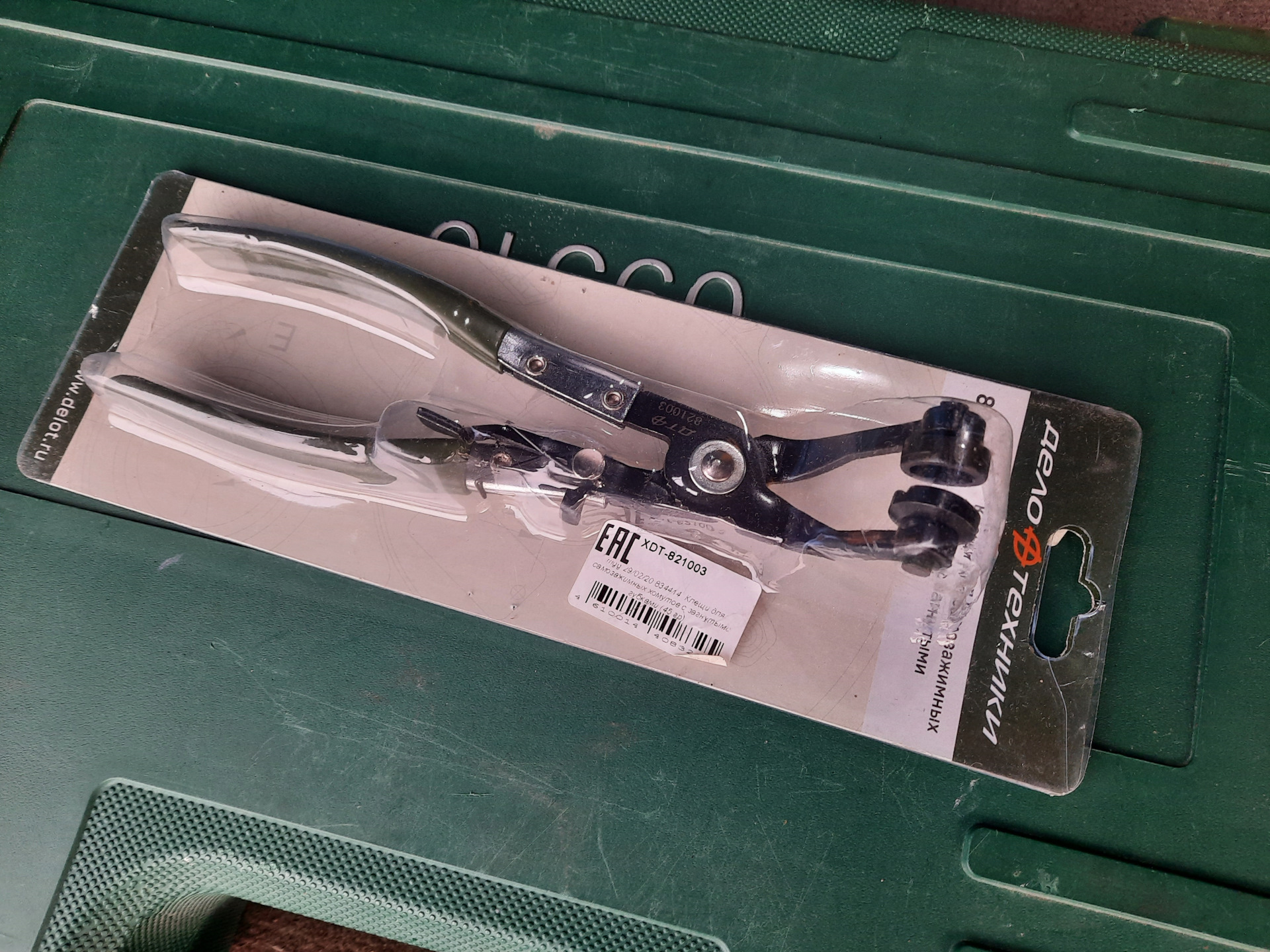

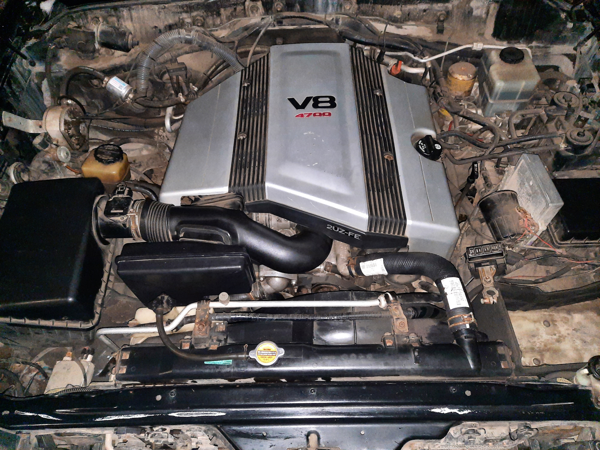

Для замены нужно снять крышку мотора и корпус воздушного фильтра.
Когда снял крышку — увидел, что вся левая голова в масле. Похоже, что из горловины.

Запчасти на фото: 521003
