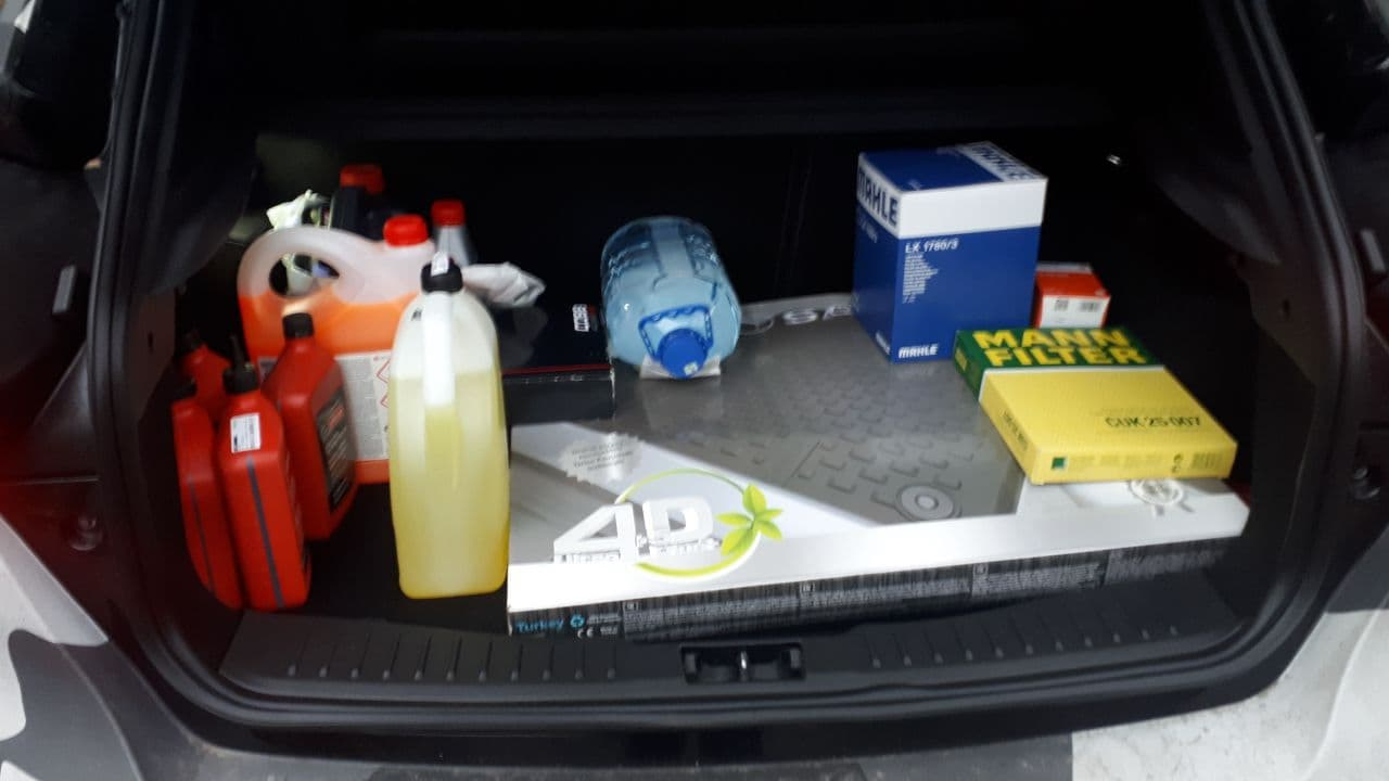

Запчасти на фото: 118873

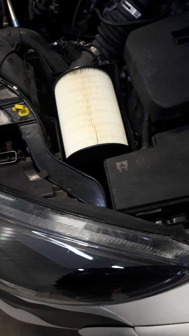

Машина куплена была с пробегом 72400км и прошлый владелец хоть и говорил что, машина полностью обслужена( и оно так и было) но, куда спокойней когда ты знаешь что ты это поменял "сам"
Что делалось:
1) Масло в двигателе ( Менять буду раз в 5000км, так менял прошлый владелец и так буду менять я) Масло 0-W40.
2) Масло в коробке
3) Масло в муфте и редукторе

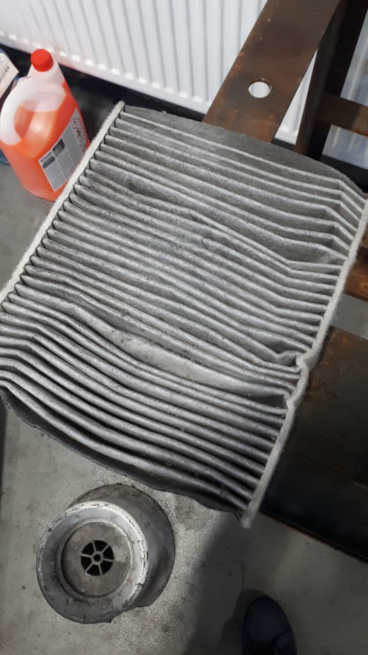

4) Свечи ( прайс удивил, всего 7$ за 1 свечу оригинал форд)
5) Фильтр салона
6) Фильтр воздушный
7) Фильтр масляный

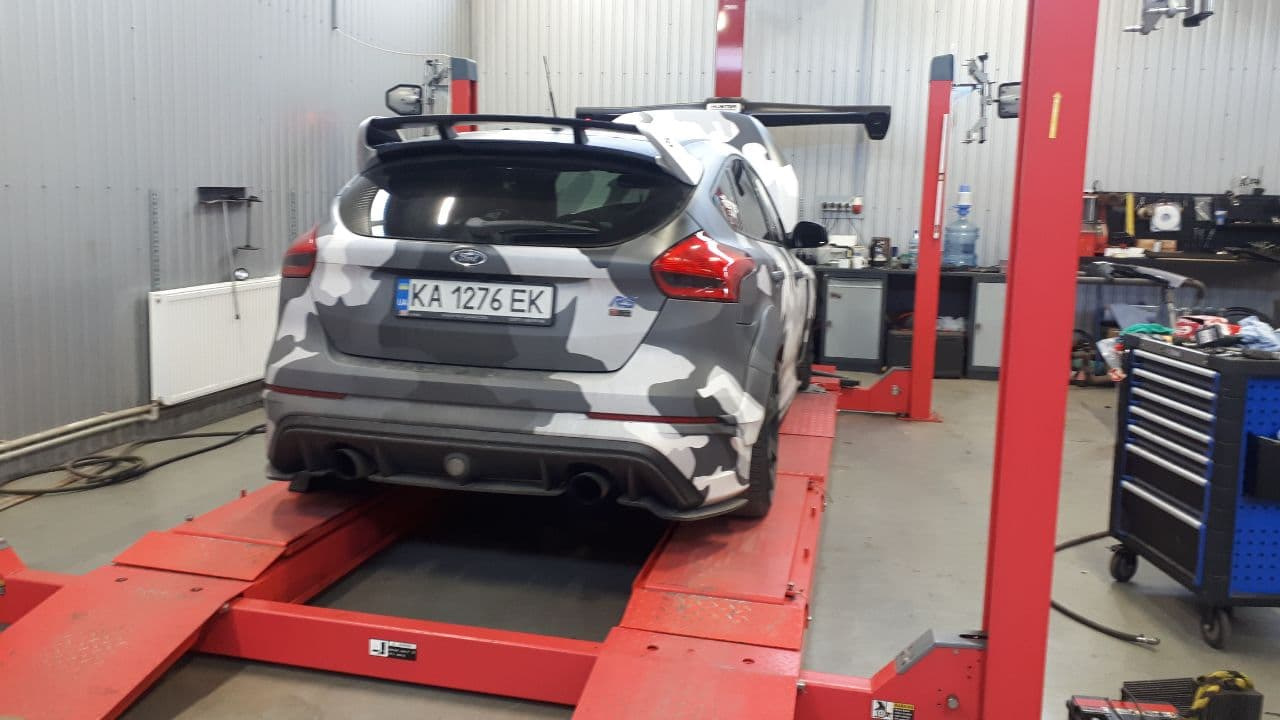

8) Сделали так же развал.
9) Замена охлаждайки
10) Замена тормозухи
11) Ну и конечно же мойка после т.о :)
П.С. Прайс за т.о указан с расходниками вместе.
Комментарии 3
А какое масло заливал в RDU — фордовское или редлайн, или еще что-то?
в двиг мотюль, остальное фордовское
В курсе, что в масло для RDU нужно еще присадку-модификатор трения motorcraft XL-19 (finis 2028444 / GU7J 19B546 AA) добавлять? Он еще в наших краях каких-то адских денег стоит за 55 мл.
