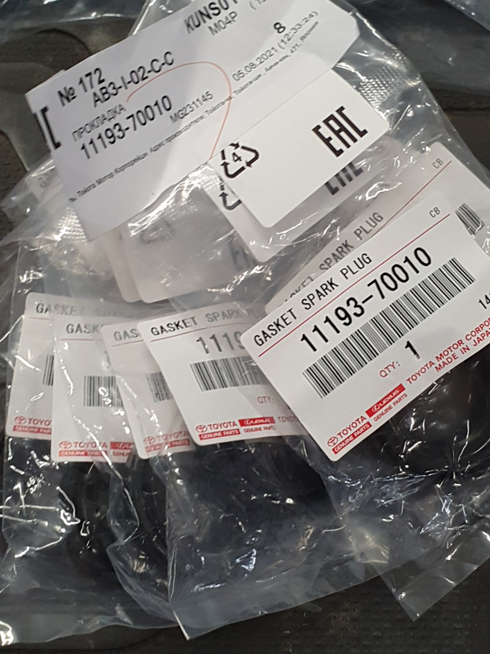

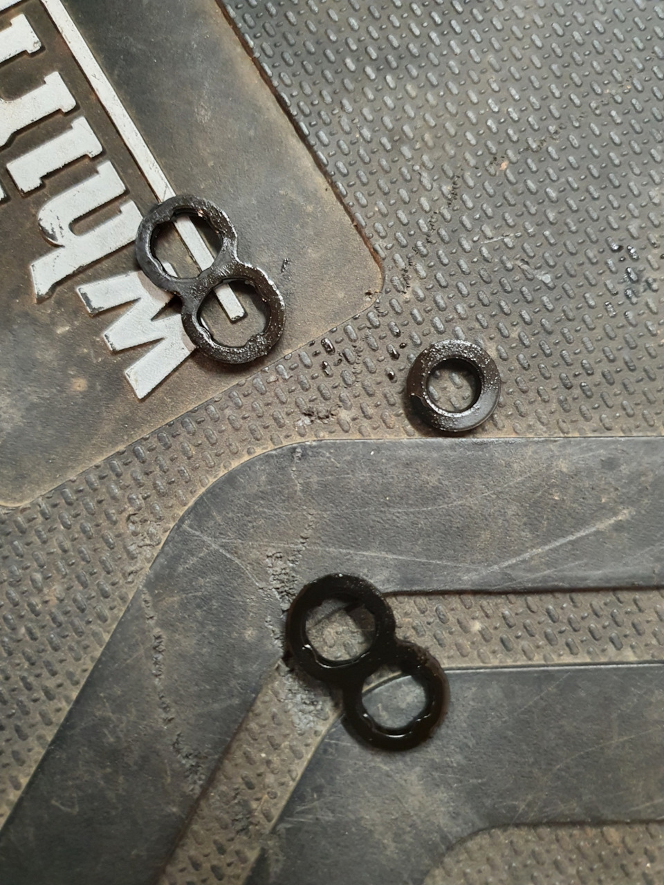

При прошлой эндоскопии выявилось, что пару свечей в масле. Сказали менять данные прокладки. Собственно, заменил.
Итог:
11193-70010 прокладки колодцев, 8 шт.

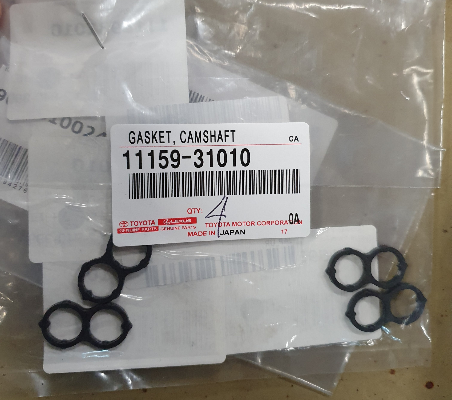

11159-31010 колечко-восьмёрка, 4 шт.

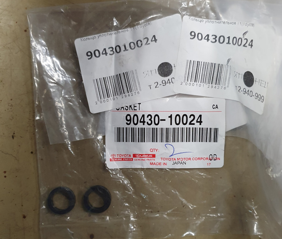

9043-010024 колечко в середину крышки, 2 шт.

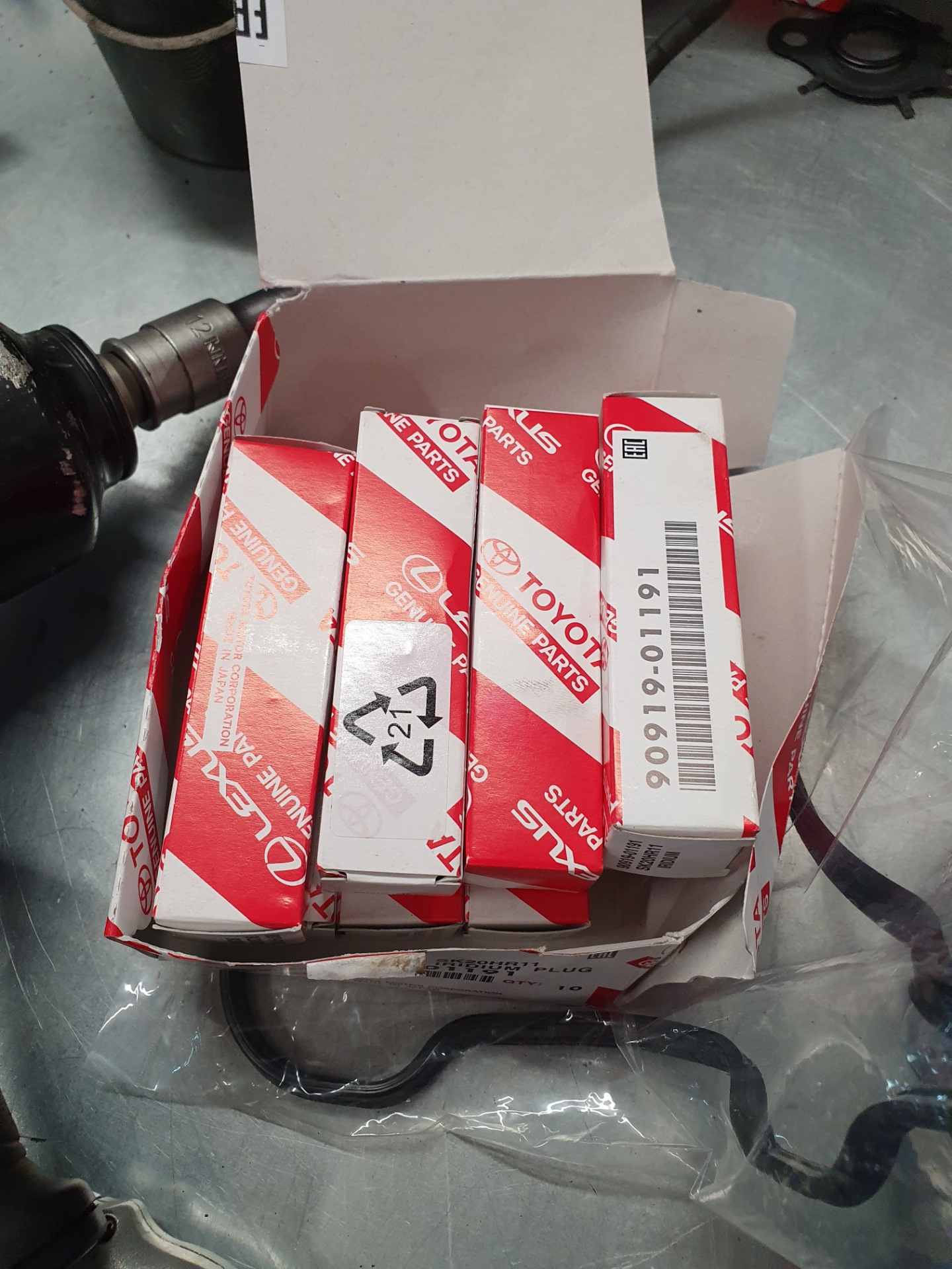

Запчасти на фото: 9043010024, 2000101
